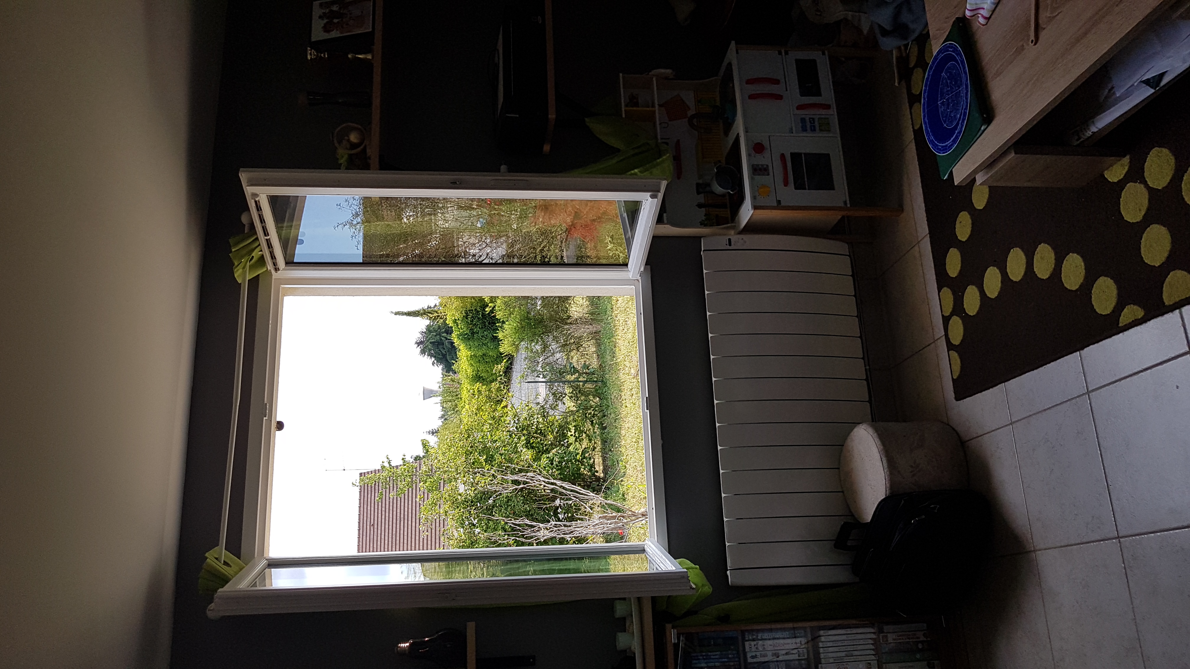

Re: Problème reconnaissance caméra sur sharpcap 3.2
@pejive @kawa @Ubuntu
encore merci pour ces conseils et le temps que vous prenez pour m'aider
j'ai pointé un chateau d'eau le plus loin que je pouvais cf photo
j'ai eu une MAP ok avec et sans le reducteur de focale
mais du coup je dois sortir totalement ma MAP c'est normal avec le reducteur de focale je pensais plus près du secondaire.
cette mise au point je peux la garder pour les etoiles ou à revoir?

- Ubuntu
- Messages : 5064
La photo de ton scope... c'est avec ou sans RdF ?
Tant mieux si tu n'as pas besoin de l'adaptateur négatif... maintenant compare les 2 photos du chateau d'eau pour calculer la réduction que tu as avec le RdF
- kawa
- Messages : 7718
- Localisation : 03
Ah , au moins ça fonctionne , et tu est avec SC , ouf c'est parti ......
Je vois que tu as déjà le sourire , du calme , de la patience .....
Ca serait trop facile une MAP toujours identique mais c'est une base , je pense qu il faudra prendre tes marques de nuit .( sans red puis avec)
Essaye sur une étoile bien brillante , facile a trouver pour toi , si tu la vois net c'est déja bien (voir le pied)
Aide toi des aigrettes pour la MAP plus fine, fait un zom avec SC pour bien voir si elles sont bien centrées , après quand tu est là tu pourras essayer la fonction de SC 'Focus assistant ' FWHM . ( les aigrettes c'est pas mal )
Je sais que certains ont un problème de MAP avec les réducteurs sur les 250 , je n'ai pas ce problème avec le 150 , après cela dépend des rapports de réduction . Mais bon tu as le nécessaire au cas ou .
Allez . un petit essais de nuit et roule .
Tu as presque la même vue que moi dans ton jardin sauf que le petit arbuste a gauche est grand , que la maison c'est un immeuble , que les arbres a droite sont un grand sapin , le tout baigné dans la douce lumière entre les 2 du carrefour et a droit par l'avenue a 4 voies

Morgan45astro
- Messages : 229
- Inscription : 17 avr. 2019, 14:18
mdr @kawa. oui tes conditions sont pas idéales lool. tu arrives quand même à observer dans cette petite fenêtre d'observation?kawa a écrit : ↑04 juin 2019, 00:16Tu as presque la même vue que moi dans ton jardin sauf que le petit arbuste a gauche est grand , que la maison c'est un immeuble , que les arbres a droite sont un grand sapin , le tout baigné dans la douce lumière entre les 2 du carrefour et a droit par l'avenue a 4 voies
j'ai de la chance ici en plus ils éteignent les éclairages publiques à 23h30.
