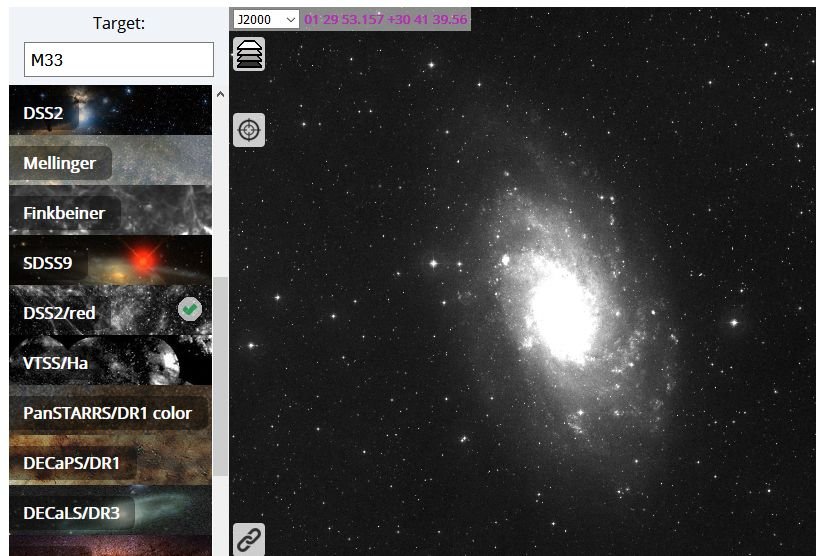

On peut avoir une idée du ciel en proche infrarouge avec les images du Digitized Sky Survey red
Exactement ce,que je cherchais j'avais oublié merci ;)
