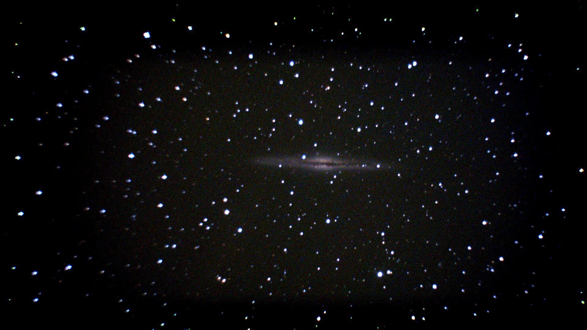

Après plusieurs semaines de ciel pourri, et de déboires/ajustements techniques (masque de chanfrein, contrainte trop forte du primaire, collimation refaite de fond en comble...), voici un petit CROVA de quelques nuits récentes.
Toujours le dob manuel 254/1200, avec le RdF Svbony à 0.45x effectifs, donnant 540 mm de focale. Réduction agressive mais assez efficace.
Nuit du 18 novembre
Nouvel essai sur NGC 891 pour pouvoir comparer avec la dernière nuit du 22 septembre, histoire de voir si après tous mes bricolages je suis bien revenu à des conditions normales.
500ms x 602 = 301s, gain 10000/10000, darks
save as seen, à 300s d'exposition il commence à y avoir un peu de signal !

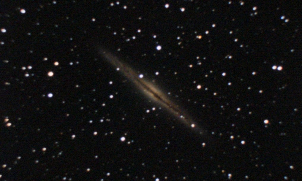

Au tour de NGC 772, 500ms x 457 = 228s, gain 10000/10000, darks
retouche SiriL
2020-11-18 NGC772 (SiriL).jpg (93.65 Kio) Consulté 4695 fois

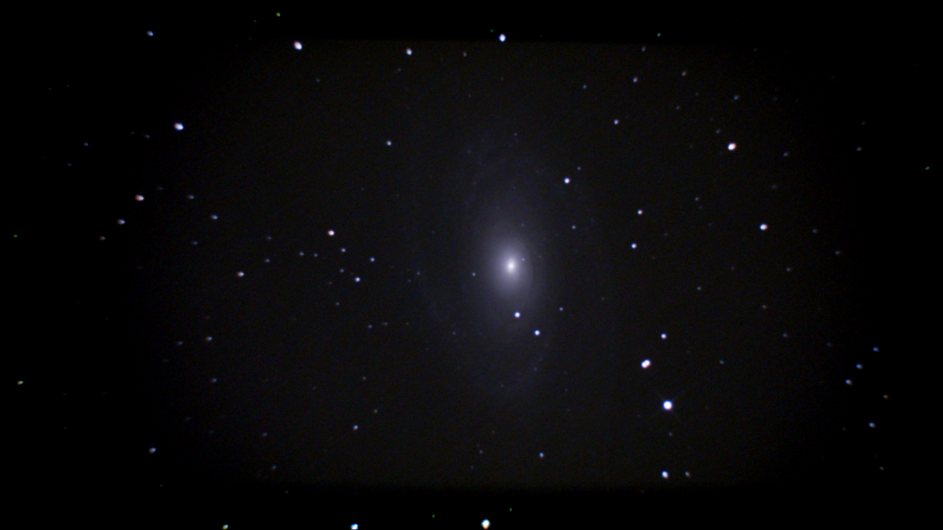

Puis M81 et M82 qui commençaient à se lever derrière les arbres, juste avant de rentrer au chaud.
500ms x 290 = 145s, gain 10000/10000, darks
500ms x 178 = 89s, gain 10000/10000, darks

750ms x 400 = 300s, gain 10000/10000, darks, flats.
Et sa petite retouche SiriL pour admirer le banding grrr
Au final, je suis bien content d'avoir retrouvé mon setup relativement efficace et bien collimaté, et amélioré grâce à l'écran à flats "économique" ! Je suis cependant soucieux de ce banding... Je ne l'avais jamais remarqué aussi fort avant. Est-ce dû aux températures qui descendent la caméra à 5 degrés maintenant ? Ou plutôt à l'alimentation AC/DC du PC qui perturbe vs. quand il est sur batterie DC ?
