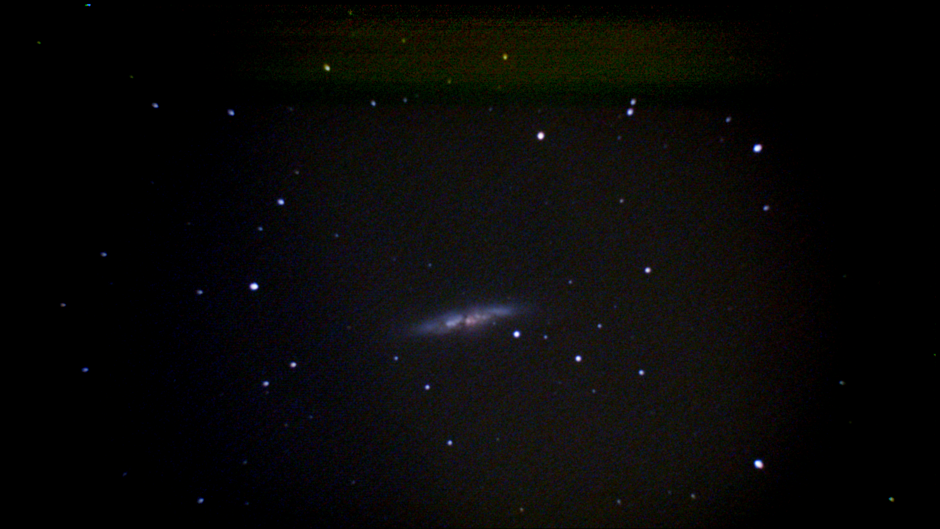

Messages : 848
VA au dobson manuel de Tibox
Message par Tibox » 22 sept. 2020, 00:45

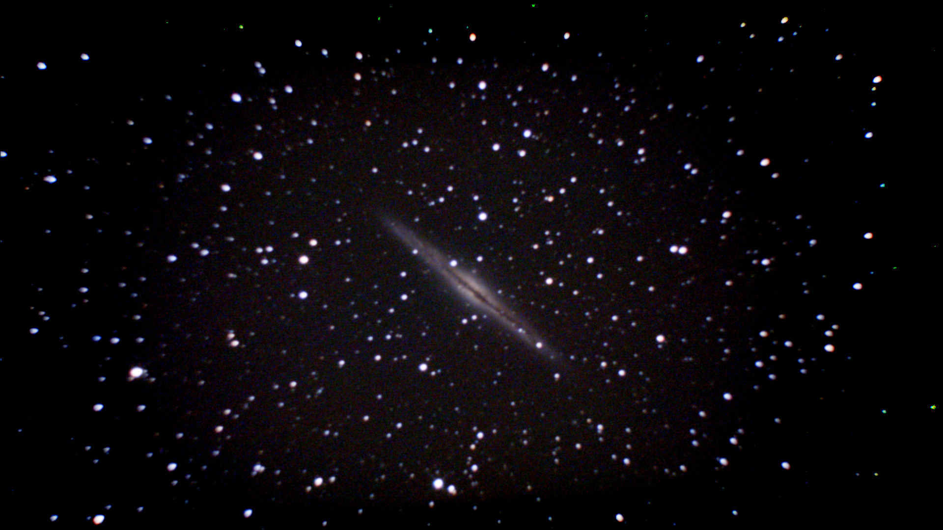

Tout frais de ce soir :
M33 la revanche 2
Cette fois, 500ms sur 154s, mais en gain 5000/10000 avec le dark qui va bien (toujours sans flat)
Signal plus propre je trouve. J'ai fait l'effort de ne pas détruire le fond de ciel, on verra ce que ça donne en luminosité normale demain matin.
NGC 891
500ms, gain 10000, 156s total, offset 50
C'est l'heure de rentrer, taff demain...

Message par Forest » 22 sept. 2020, 08:14
C'est mieux je trouve
Message par Ubuntu » 22 sept. 2020, 08:35
:clap: :clap: :clap: Bravo !!! la c'est superbe :D

bon je me suis amusé à améliorer ta photo pour juste dire que par rapport à la dernière photo posée, la retouche photo plus facile a faire .
Messages : 11542
Message par pejive » 22 sept. 2020, 09:49
:clap:
Un [300mm] 254mm çà décoiffe :)
j'ai travaillé sur NGC891: Astrosurface + Masque flou avec PaintShop
ASTAP trouve des étoiles de magnitude 17, peut-être même un peu plus, et quelques petites galaxies

Message par Tibox » 22 sept. 2020, 11:00
22 sept. 2020, 08:43
Merci c'est sympa ! Le résultat est chouette, ça donne envie de faire un peu de retouche. Quel soft as-tu utilisé par curiosité ?
Tibox
Messages : 848
Message par Tibox » 22 sept. 2020, 11:08
Un 300mm çà décoiffe
Je n'ai encore "qu'un 254" :P
Sympa la retouche que tu as faite, je vois que j'ai encore un peu trop assombri le fond de ciel...
Magnitude 17, wow, c'est vraiment fantastique le VA, quand on sait que la limite max de magnitude sur ce newton c'est de 14.1...

Message par Tibox » 21 nov. 2020, 20:38
Après plusieurs semaines de ciel pourri, et de déboires/ajustements techniques (masque de chanfrein, contrainte trop forte du primaire, collimation refaite de fond en comble...), voici un petit CROVA de quelques nuits récentes.
Toujours le dob manuel 254/1200, avec le RdF Svbony à 0.45x effectifs, donnant 540 mm de focale. Réduction agressive mais assez efficace.
Nuit du 18 novembre
Nouvel essai sur NGC 891 pour pouvoir comparer avec la dernière nuit du 22 septembre, histoire de voir si après tous mes bricolages je suis bien revenu à des conditions normales.
500ms x 602 = 301s, gain 10000/10000, darks
save as seen, à 300s d'exposition il commence à y avoir un peu de signal !
Retouche rapide sur SiriL

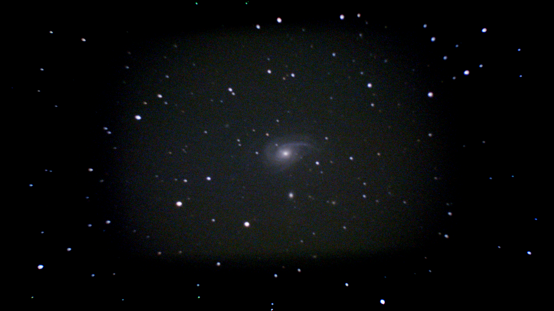

Au tour de NGC 772, 500ms x 457 = 228s, gain 10000/10000, darks
retouche SiriL
2020-11-18 NGC772 (SiriL).jpg (93.65 Kio) Consulté 4468 fois

500ms x 178 = 89s, gain 10000/10000, darks
Des nuages arrivant, ça commence à n'être vraiment plus fameux, il est temps de rentrer, rideau !
Le vignetage est fort en f/d 2.1, surtout sans flats. C'est pourquoi il fallait résoudre ce problème ! J'ai reçu entre temps la tablette à dessin rétroéclairée Gaemon A3 que j'ai pu essayer 2 jours plus tard, hier donc.
Nuit du 20 novembre
Avant toute chose, j'ai fait le premier flat de ma vie. La tablette Gaemon posée sur le pare-buée décathlon, le tube à la verticale. 49 frames, avec l'histo à 50% (moyenne RGB), gain au minimum.
Voici le résultat, auriez-vous des commentaires à me faire ? Il faudrait que je reteste en intérieur avec et sans le pare-buée. Je me demande si ça n'accentue pas le vignetage pour peu de bénéfices.
20_58_41.fits
(3.96 Mio) Téléchargé 175 fois
Et pour comparer avec la nuit du 18 sans les flats, direction IC342 !
1s x 321 = 321s, gain 10000/10000, darks, flats
Je trouve qu'on voit bien la différence de champ avec du fond de ciel exploitable. On voit cependant encore un effet tunnel persistant, j'imagine que c'est normal ? Ou bien mon flat n'était pas bon ?

Et pour finir la soirée bien fraîche, retour au Nord, avec NGC 2403, une belle galaxie spirale.
750ms x 400 = 300s, gain 10000/10000, darks, flats.
Et sa petite retouche SiriL pour admirer le banding grrr
Au final, je suis bien content d'avoir retrouvé mon setup relativement efficace et bien collimaté, et amélioré grâce à l'écran à flats "économique" ! Je suis cependant soucieux de ce banding... Je ne l'avais jamais remarqué aussi fort avant. Est-ce dû aux températures qui descendent la caméra à 5 degrés maintenant ? Ou plutôt à l'alimentation AC/DC du PC qui perturbe vs. quand il est sur batterie DC ?
En tout cas, quel bonheur ce VA ! Les oculaires ne sortent plus de la valise, les pauvres... Mais le bonhomme lui veut sortir autant que possible ! :)
