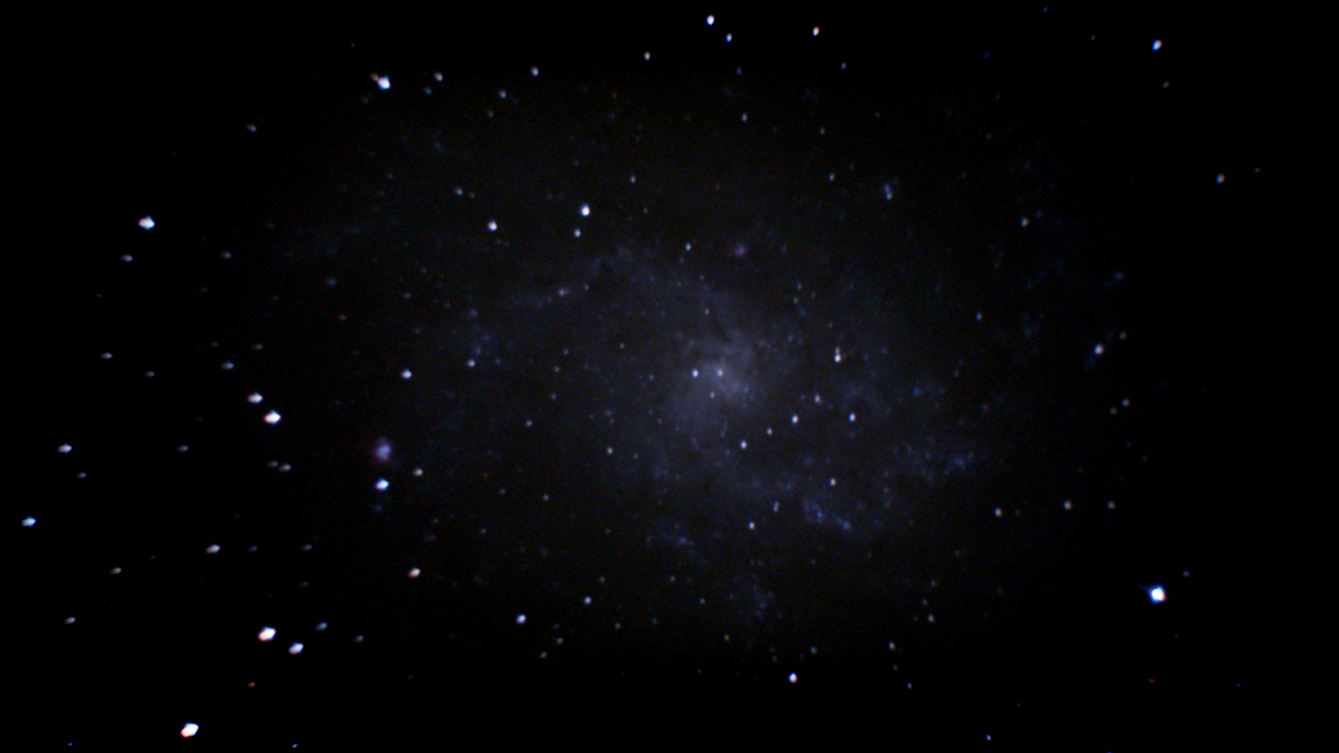

Tout frais de ce soir :
M33 la revanche 2
Cette fois, 500ms sur 154s, mais en gain 5000/10000 avec le dark qui va bien (toujours sans flat)
Signal plus propre je trouve. J'ai fait l'effort de ne pas détruire le fond de ciel, on verra ce que ça donne en luminosité normale demain matin.

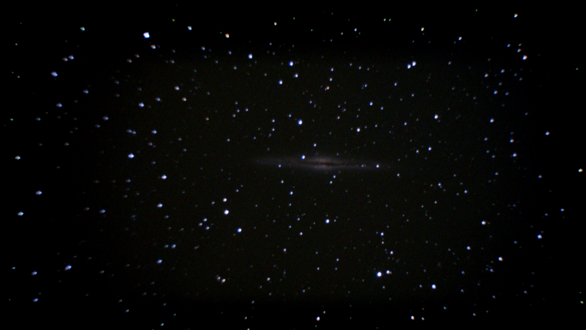

NGC 891
500ms, gain 10000, 156s total, offset 50
C'est l'heure de rentrer, taff demain...

Message par Forest » 22 sept. 2020, 08:14
C'est mieux je trouve
VA au dobson manuel de Tibox
Message par Ubuntu » 22 sept. 2020, 08:35
:clap: :clap: :clap: Bravo !!! la c'est superbe :D

bon je me suis amusé à améliorer ta photo pour juste dire que par rapport à la dernière photo posée, la retouche photo plus facile a faire .
Messages : 11403
Message par pejive » 22 sept. 2020, 09:49
:clap:
Un [300mm] 254mm çà décoiffe :)
j'ai travaillé sur NGC891: Astrosurface + Masque flou avec PaintShop
ASTAP trouve des étoiles de magnitude 17, peut-être même un peu plus, et quelques petites galaxies

Message par Tibox » 22 sept. 2020, 11:00
22 sept. 2020, 08:43
Merci c'est sympa ! Le résultat est chouette, ça donne envie de faire un peu de retouche. Quel soft as-tu utilisé par curiosité ?

Sympa la retouche que tu as faite, je vois que j'ai encore un peu trop assombri le fond de ciel...
Magnitude 17, wow, c'est vraiment fantastique le VA, quand on sait que la limite max de magnitude sur ce newton c'est de 14.1...
ah! oui... je n'ai pas lu la bonne signature :lol: mais 254 c'est déjà bien
Personnellement je n'aime pas les fonds de ciel trop sombres, çà masque les tachouilles.
Elle est vraiment très détaillée cette NGC891

Tu est avec des poses courtes à la fois unitaires et totales tu est donc obligé de mettre du gain , et si on ressert bien l histo le bruit est bien visible donc masquer par un FdC plus sombre , j'ai tendance a faire ça aussi dans ma PL , et puis de nuit on voit les choses plus claires . Problème on perd du détail .
Le FdC sur ngc891 traité par @pejive est bien .
Tu peux mettre cette image sur le bureau et la sortir lors des stacks pour comparer .

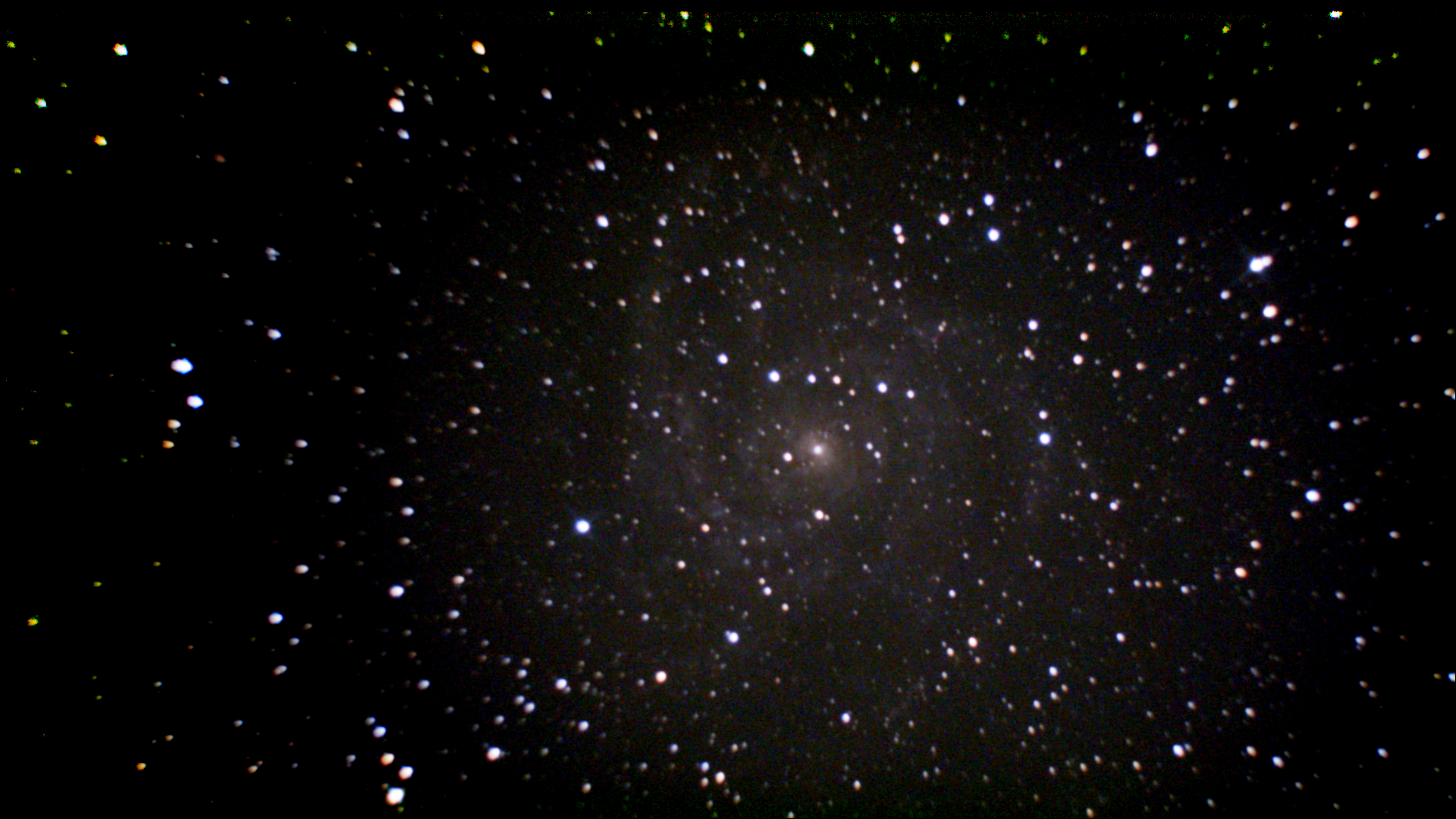

Et pour comparer avec la nuit du 18 sans les flats, direction IC342 !
1s x 321 = 321s, gain 10000/10000, darks, flats
Je trouve qu'on voit bien la différence de champ avec du fond de ciel exploitable. On voit cependant encore un effet tunnel persistant, j'imagine que c'est normal ? Ou bien mon flat n'était pas bon ?
Retouche SiriL
C'est quoi ce banding ?! :( Je le retrouve sur toutes mes prises de la soirée, à paramètres identiques à celle du 18. La seule différence c'est le flat, ET, le laptop branché sur secteur... Possible que ça joue ?
