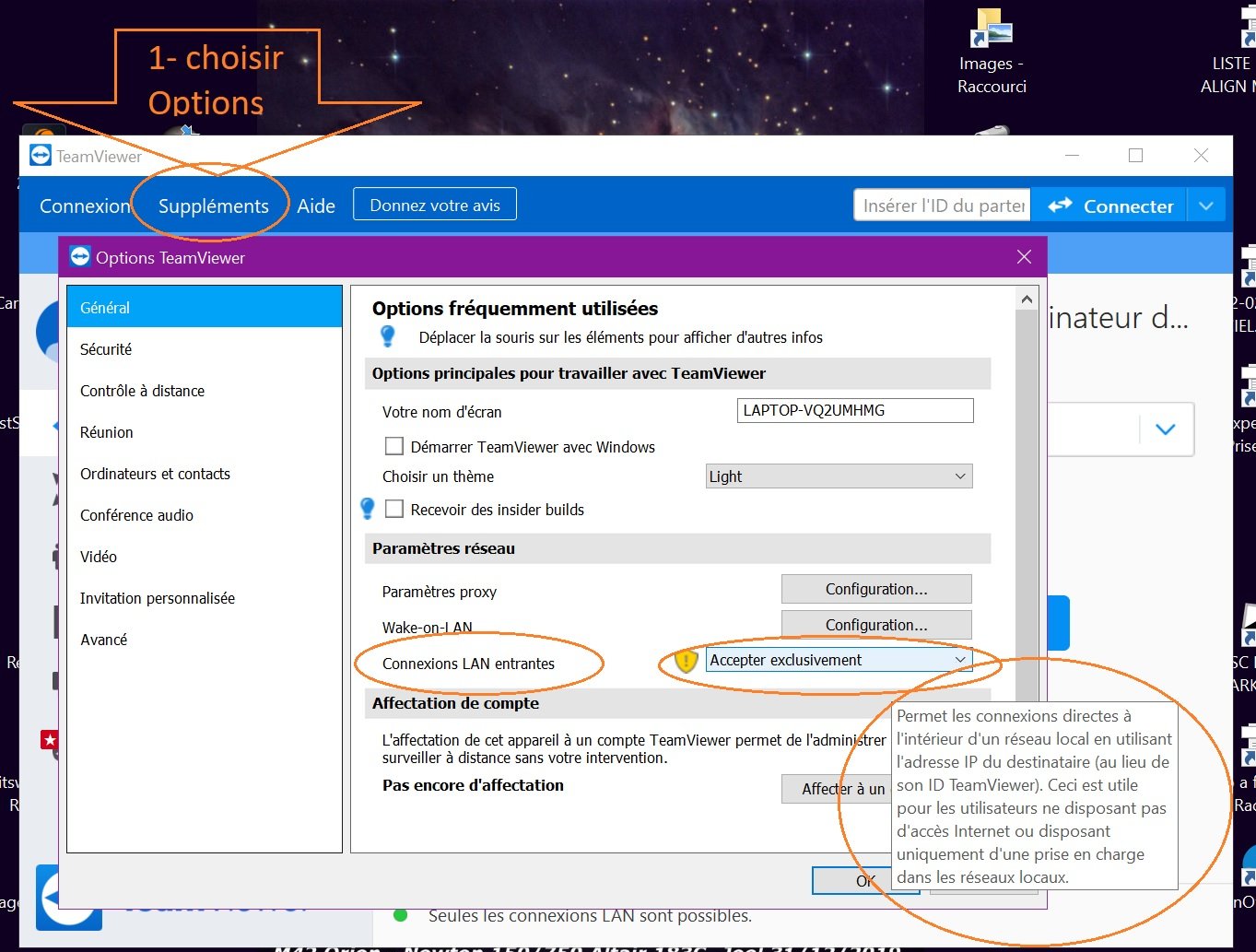

Je vais sur le site de TeamViewer , en fouinant je découvre une fonction que je ne connaissais pas :oops: , ce logiciel est capable de faire avec un câble :) .
Installation du soft sur les 2 ordis .
Bon mon câble n'est pas croisé ( peut être pas nécessaire ) , dans le doute je connecte les 2 câbles RJ45 droits sur le switch
Configuration TEAM VIEWER image ci dessous . reste plus qu'a suivre les indications et donner les mots de passe :ninja:
Tout va bien , ca communique , le temps de latence est très court , ca pilote :lol:
