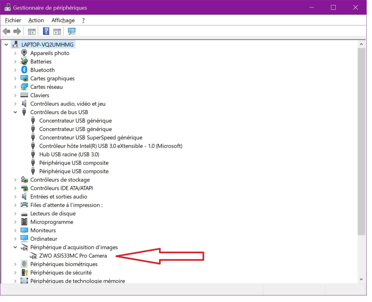

Message par Caprice » 23 oct. 2020, 12:06
Si tu veux être certain que ta cam est connectée en usb3, dans le gestionnaire de périphérique il faut passer par Affichage/Appareils par connexion
Puis voir sous quel contrôleur est connectée ta caméra ;)

Message par Caprice » 23 oct. 2020, 15:35
Merci @kawa ;)
Dans mon cas (hormis les leds aveuglantes) écran noir dans SC ou Toupsky quand la cam est connectée en usb3 et tout fonctionne en usb 2 mais c'est un autre problème car j'ai le même comportement avec le hub ou sans :(
