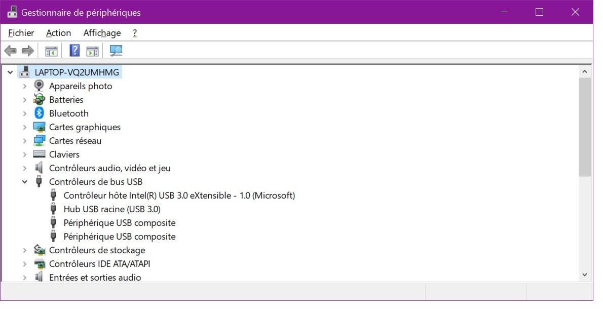

Voila les copies écran de mes paramètres usb sous Win10 EF
A la base ordi - hub non connecté -
Hub connecté seul
Camera Altair 183C USB3 non refroidie sur le Hub
Camera Zwo ASI533 refroidie sur le hub
Les 2 cam fonctionnant sous SC a cadence élevée je ne me suis pas posé de question plus en avant , juste mis un scotch noir sur les leds pour plus les voir .

Si tu veux être certain que ta cam est connectée en usb3, dans le gestionnaire de périphérique il faut passer par Affichage/Appareils par connexion
Puis voir sous quel contrôleur est connectée ta caméra ;)

Message par kawa » 23 oct. 2020, 14:34
C'est bien parce que c'est toi @Caprice
C’était les captures écran dans l'ordi
En fait je ne me suis pas posé autant de questions , elles étaient reconnues par SharpCap et en usb3 , ça enregistrait a la cadence de 20 ms .
Je suis rentré je peut donc te le faire comme tu as demandé , voila , si ça peut satisfaire .
C'est avec Altair 183C ventilée , l'autre non dispo pour le moment
Hub alimenté connectée au pc , camera connectée au hub
Note : la connexion mini usb sur le hub est un peu perfectible , bien l'enficher .
