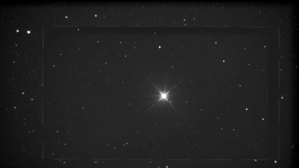

Message par Tibox » 05 nov. 2020, 01:19
J'ai profité d'une soirée sans nuage (mais bien fraîche !) pour faire mes tests comparatifs entre le RdF svbony 0.5x et l'altair 0.5x.
J'ai joué avec différentes bagues pour avoir trois niveaux de réduction que je peux comparer une à une. J'ai deux spacers de 1 et 2 mm qui arrivent tranquillement de Chine, pour des réductions encore plus finement ajustées, mais c'est déjà bien parlant avec une approximation vous allez voir !
Voici les différents écartements testés, et les réductions théoriques/effectives (calculées grâce à SiriL) :
J'ai visé l'étoile Algol qui était assez haute ce soir, pour avoir des aigrettes et faciliter la mise au point, et comparer la coma avec les étoiles secondaires en périphérie.
Voici le résultat compilé en 2 GIFs animés (cliquer dessus pour voir l'animation !) :
Je trouve que les résultats parlent d'eux-mêmes.
L'altair ne s'en sort qu'à réduction faible (0.57x), il produit beaucoup moins de coma que le svbony à réduction similaire.
En revanche, à plus forte réduction (0.45x), c'est tout l'inverse, le svbony l'emporte haut la main, l'altair donnant des résultats catastrophiques avec des grosses patates en guise d'étoiles, y compris à du 0.52x, ce qui est censé pourtant être la valeur optimale constructeur !
On dirait même que le svbony donne un meilleur résultat en 0.45x qu'en 0.51x, ce qui est étonnant et plutôt bienvenu pour une réduction de f/d maximale, pour nous autres dobson manuels. ;)
En conclusion :
Réduction légère ~0.57x, winner : altair
Réduction forte ~0.45x, winner : svbony
Meilleure qualité (coma minimale) : altair en 0.57x, mais au détriment du rapport d'ouverture et du champ...
Quand j'aurai mes spacers j'essayerai de faire encore quelques tests sur l'altair avec des réductions inférieures à 0.57.
Mais pour l'instant, le svbony s'en sort vraiment très bien pour 12€...
EDIT : comme l'a mentionné Ubuntu, tenir compte que ces tests sont effectués sur un 254/1200, c'est-à-dire un rapport d'ouverture f/d 4.7, ce qui est déjà assez court ! Ce qui donne un f/d de 2.1 avec une réduction de 0.45x, donc pas étonnant de voir apparaitre de la coma ;). Les résultats de ces deux RdF pourraient être tout autres combinés à une autre formule optique...

Message par Tibox » 05 nov. 2020, 21:15
Je continue mon benchmark.
On disait donc que l'altair ne donne des résultats acceptables qu'avec un facteur de réduction faible (0.58x), et le svbony c'est un peu l'inverse.
Pour illustrer ça, j'ai fait encore des gifs animés (cliquez pour voir l'animation), en alignant précisément les rendus des 2 RdF. Je les ai passés en noir et blanc pour ne pas être perturbé.
Y'a pas photo, l'altair est loin devant !
Et puis finalement dernier comparatif, altair 0.58x versus svbony 0.45x, pour voir si ça vaut le coup de sacrifier du champ et un f/d plus faible :
Bon, si on prend juste le champ couvert par l'altair sur le svbony, ok le svbony fait une coma atroce sur les bords, mais a l'avantage d'offrir un suivi plus facile et une captation de lumière plus rapide aussi. Je ne sais pas trop quoi en penser, ce qu'il faut privilégier... Je ferai d'autres tests comparatifs avec différents paramètres.
Je vais sans doute un peu trop loin dans mes essais, mais je me dis qu'un mauvais RdF ou une mauvaise réduction, peut ruiner tous les efforts mis ailleurs, c'est un élément capital.

C'est assez difficile de se prononcer @Caprice. Pour bien comparer avec/sans RdF, et svbony vs. TS-Optics, il faudrait faire des poses moins longues.
Plus tu poses longtemps, plus le résultat peut être faussé par d'autres facteurs, comme le suivi.
Essaye de trouver un amas ouvert assez dense, que tu peux capturer avec à peine quelques poses de 250ms, voire moins. Ainsi tu auras une idée la plus directe de ce que le RdF fait à ton flux optique.
Si possible, mêmes conditions entre :
- sans RdF
- avec RdF svbony
- avec RdF TS
et encore mieux, le TS à différents facteurs de réduction. Ubuntu semblait dire qu'en dessous de 0.58x, le TS n'était pas fameux. Et c'est ce que j'ai remarqué avec l'altair. En 0.60x il est OK, en 0.50x, c'est pire que le svbony. (Et l'altair sort de la même usine que le TS).
