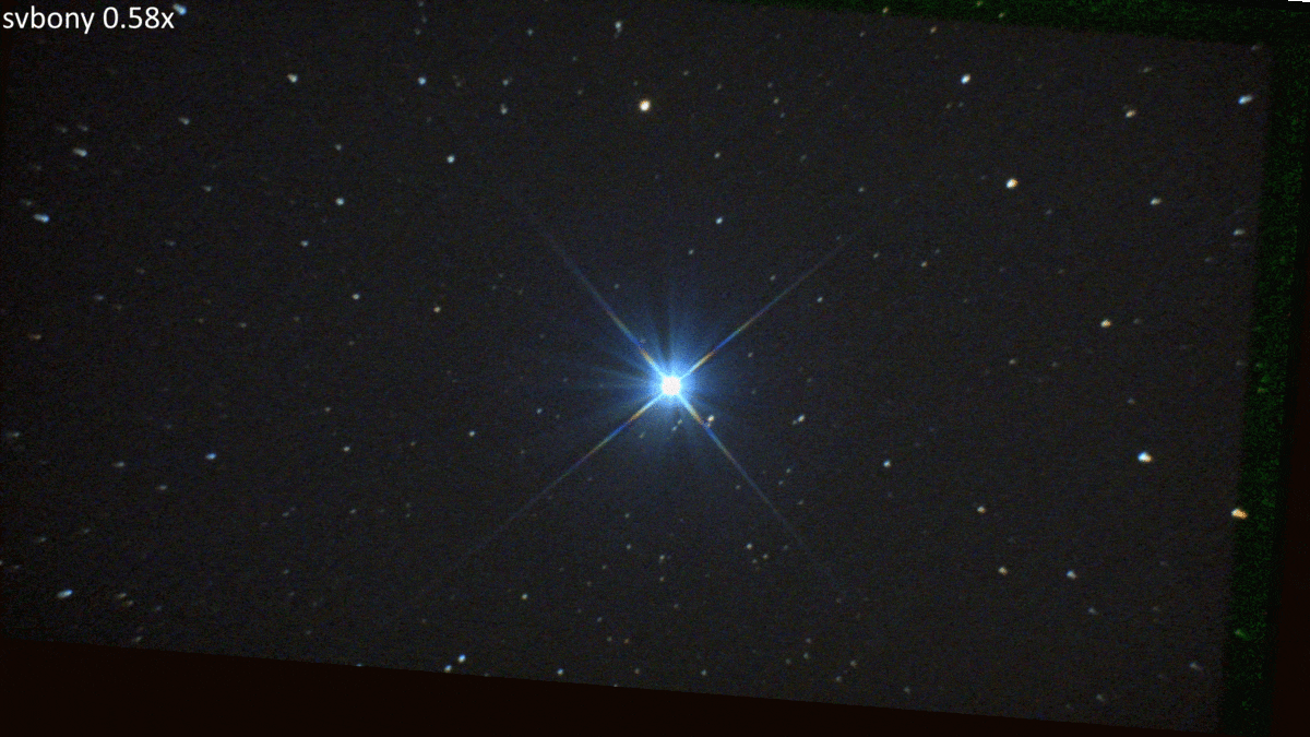

Message par Tibox » 05 nov. 2020, 01:19
J'ai profité d'une soirée sans nuage (mais bien fraîche !) pour faire mes tests comparatifs entre le RdF svbony 0.5x et l'altair 0.5x.
J'ai joué avec différentes bagues pour avoir trois niveaux de réduction que je peux comparer une à une. J'ai deux spacers de 1 et 2 mm qui arrivent tranquillement de Chine, pour des réductions encore plus finement ajustées, mais c'est déjà bien parlant avec une approximation vous allez voir !
Voici les différents écartements testés, et les réductions théoriques/effectives (calculées grâce à SiriL) :
J'ai visé l'étoile Algol qui était assez haute ce soir, pour avoir des aigrettes et faciliter la mise au point, et comparer la coma avec les étoiles secondaires en périphérie.
Voici le résultat compilé en 2 GIFs animés (cliquer dessus pour voir l'animation !) :
Je trouve que les résultats parlent d'eux-mêmes.
L'altair ne s'en sort qu'à réduction faible (0.57x), il produit beaucoup moins de coma que le svbony à réduction similaire.
En revanche, à plus forte réduction (0.45x), c'est tout l'inverse, le svbony l'emporte haut la main, l'altair donnant des résultats catastrophiques avec des grosses patates en guise d'étoiles, y compris à du 0.52x, ce qui est censé pourtant être la valeur optimale constructeur !
On dirait même que le svbony donne un meilleur résultat en 0.45x qu'en 0.51x, ce qui est étonnant et plutôt bienvenu pour une réduction de f/d maximale, pour nous autres dobson manuels. ;)

EDIT : comme l'a mentionné Ubuntu, tenir compte que ces tests sont effectués sur un 254/1200, c'est-à-dire un rapport d'ouverture f/d 4.7, ce qui est déjà assez court ! Ce qui donne un f/d de 2.1 avec une réduction de 0.45x, donc pas étonnant de voir apparaitre de la coma ;). Les résultats de ces deux RdF pourraient être tout autres combinés à une autre formule optique...
Dernière modification par Tibox le 05 nov. 2020, 09:55, modifié 1 fois.

Message par Ubuntu » 05 nov. 2020, 06:32
Super test @Tibox :D
Ne pas oublier de mentionner que tout ça est à F/D 4,7... je suis pas sûr qu'on ait exactement les même résultats avec un autre F/D :closedeyes:

Message par Tibox » 05 nov. 2020, 09:56
Ubuntu a écrit : ↑
05 nov. 2020, 06:32
C'est fait, bien vu ;)

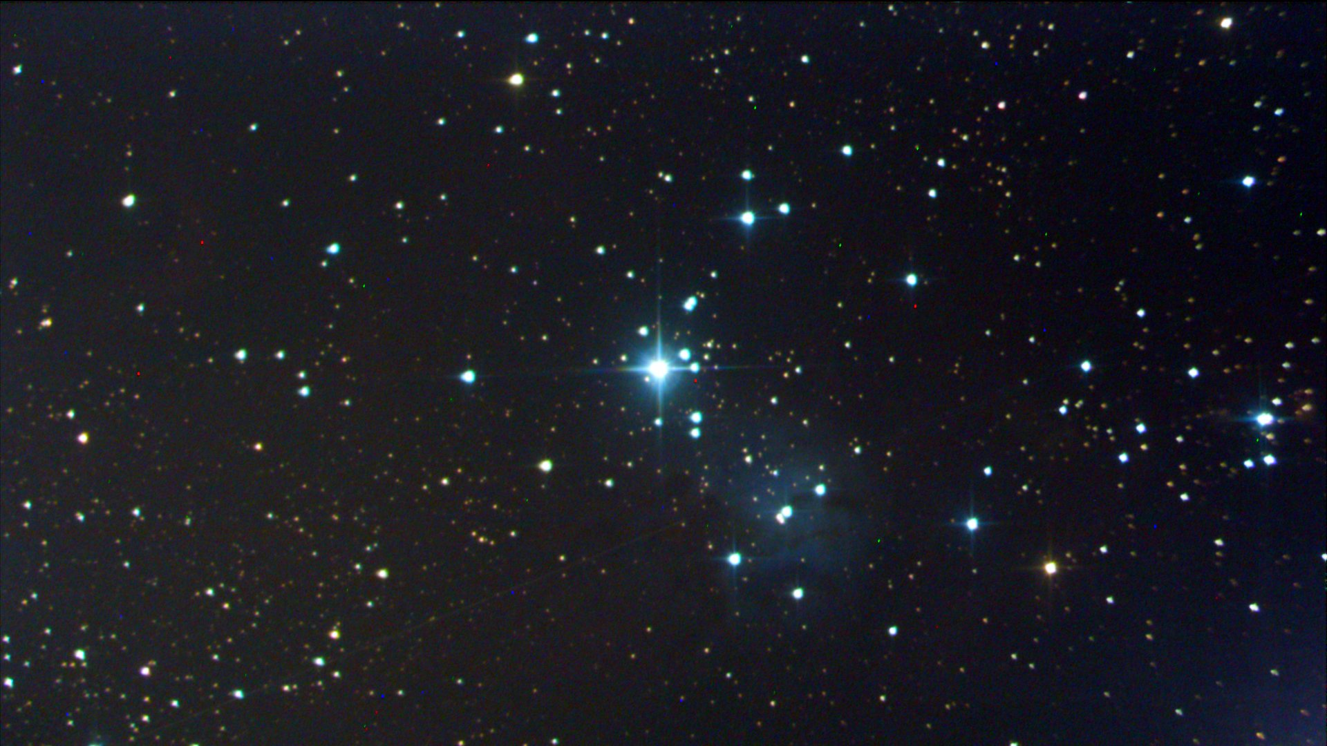

RDF TS Optics, reçu. Un peu déçu par le résultat, je ne sais pas si je peux faire quelque chose, ou s'il est defectueux ou si enfin c'est normal.. :?
Avec un espacement de 43,5 mm, j'obtiens une reduction mesuré par astrometrie à 0,58, ce qui voudrait dire, selon le fichier excel que sa focale est plutôt de 105mm.
Mais c'est surtout au niveau image que c'est très disparate, regardez :
(15x16s @ gain 1100 ni dark ni flat)
La déformation est plus forte à droite qu'à gauche encore

Message par Tibox » 14 déc. 2020, 01:18

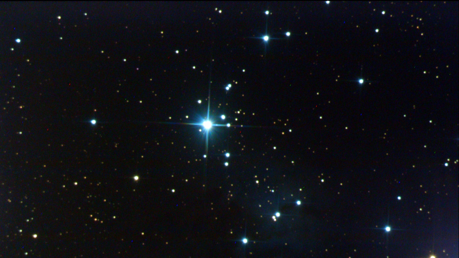

Le même coin sans rdf :
15x16s @ gain 2600 (ni dark ni flat)

Message par Caprice » 14 déc. 2020, 01:58
La même zone encore avec rdf + filtre IR-UV svbony
ça n'améliore pas vraiment les choses?
Peut-être faudrait-il que j'arrive à changer l'espacement pour de meilleurs résultats :think:
Par contre, quel confort d'avoir plus de champs et quelle rapidité gagnée aussi grâce à la réduction, c'est vraiment appréciable c'est clair.
Ici sur la Rosette en juste 10x30s à gain 1100, rdf + filtre uv/ir:
Mais j'ai quand même un bon quart de l'image vraiment.... pas terrible :?

Message par Olivier-Fantasy » 14 déc. 2020, 19:23
Et ce ne serait pas une histoire de "tilt" (po par super droit) qui ferait le coma juste d'un côté ?
Je trouve que les étoiles "tirent" un peu sur les bords, même sans RdF... donc, peut-être qu'il faut un aplanisseur de champ sur les Newton très ouverts ? (La parole aux spécialistes !)

Message par Tibox » 14 déc. 2020, 20:35
C'est assez difficile de se prononcer @Caprice. Pour bien comparer avec/sans RdF, et svbony vs. TS-Optics, il faudrait faire des poses moins longues.
Plus tu poses longtemps, plus le résultat peut être faussé par d'autres facteurs, comme le suivi.
Essaye de trouver un amas ouvert assez dense, que tu peux capturer avec à peine quelques poses de 250ms, voire moins. Ainsi tu auras une idée la plus directe de ce que le RdF fait à ton flux optique.
Si possible, mêmes conditions entre :
- sans RdF
- avec RdF svbony
- avec RdF TS
et encore mieux, le TS à différents facteurs de réduction. Ubuntu semblait dire qu'en dessous de 0.58x, le TS n'était pas fameux. Et c'est ce que j'ai remarqué avec l'altair. En 0.60x il est OK, en 0.50x, c'est pire que le svbony. (Et l'altair sort de la même usine que le TS).
