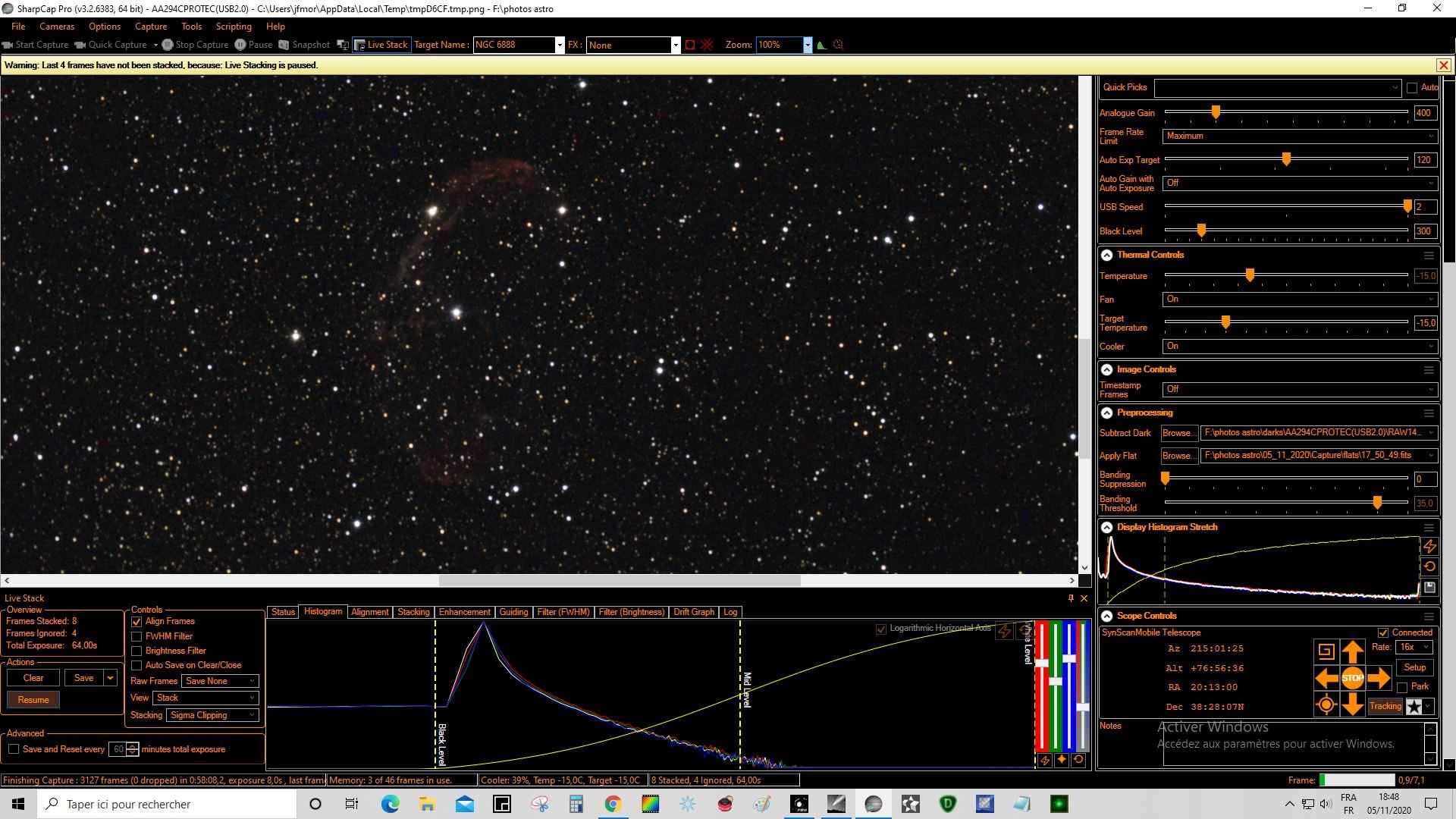

Du classique avec M33 en 50x16s, gain=100, darks et flats du jour.
En 64x16s, soit 17 minutes

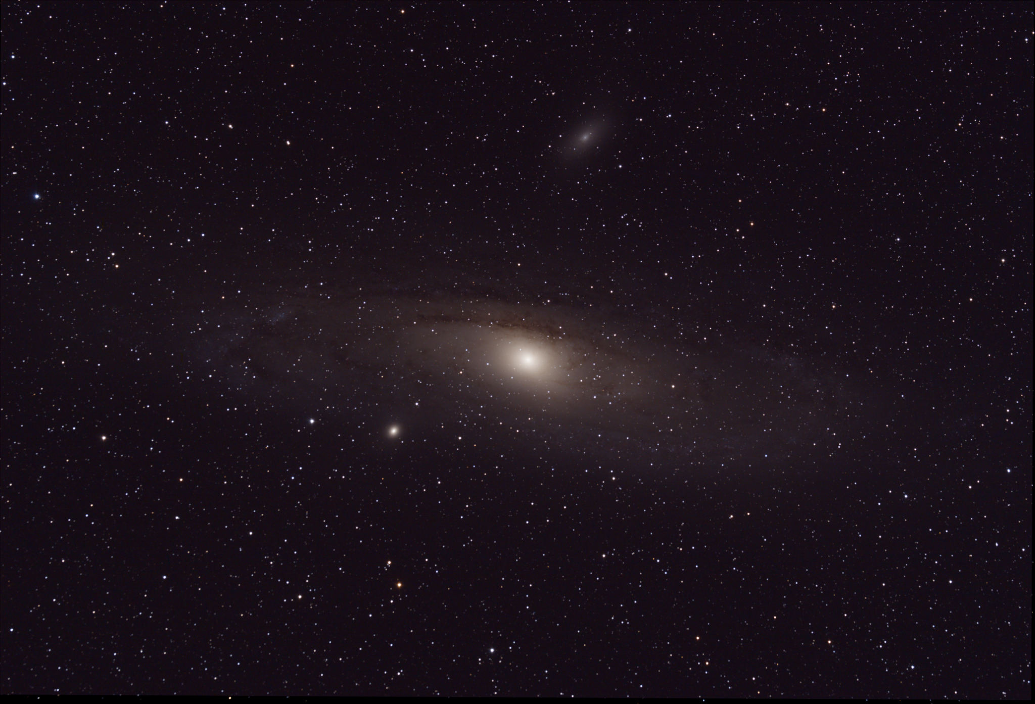

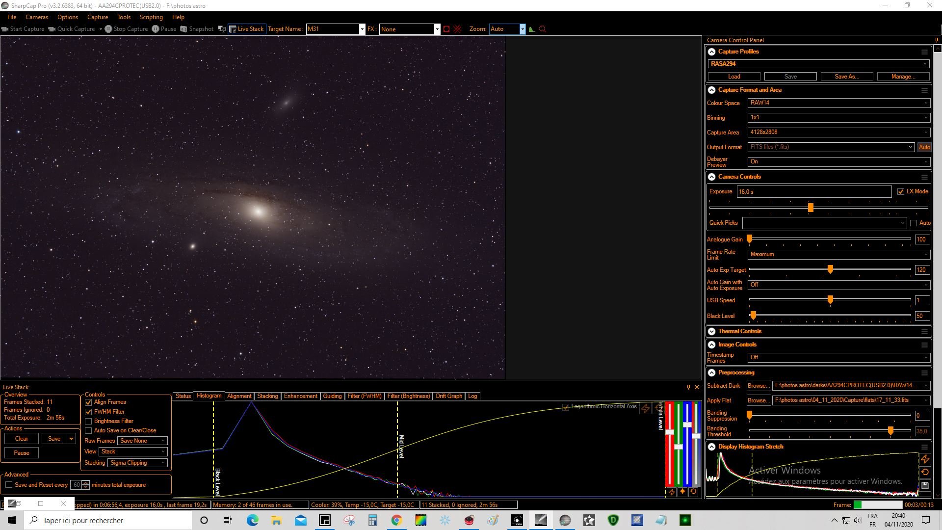

Autre incontournable, M31 en 3 minutes, gain unitaire, avec sombres et appartements
Après 5 minutes
Puis après 10 minutes, en ayant atténué le canal bleu:

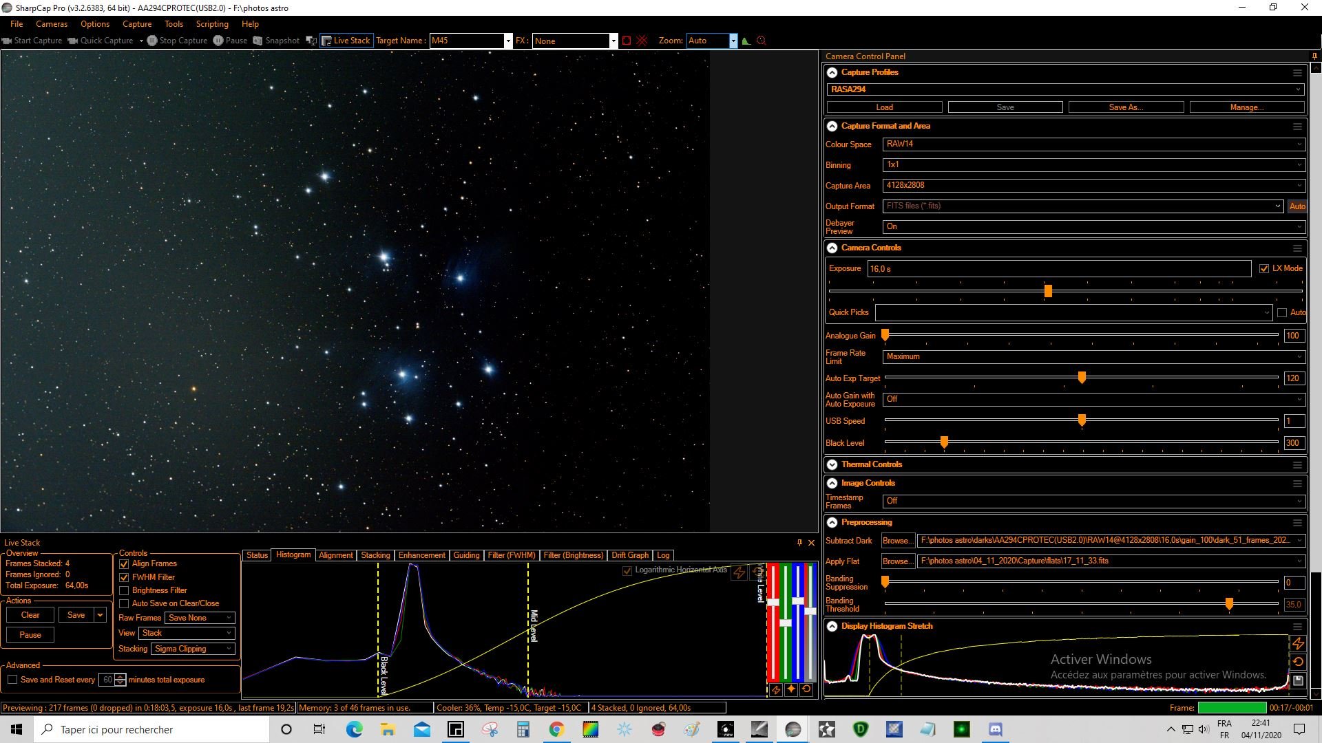

- turbojf
- Messages : 4226
VA#5 de TurboJF, au RASA 8
Tenez, du bleu, rien que pour vous M. @Djibi de la police.
Et puis la lune va bientôt mettre un coup d'arrêt à ces excès, je vous jure.
M45 en autopilote, pendant une bonne douche réparatrice, en 62x16s, soit 16 min, autres paramètres inchangés.
- Messages : 16434
Je suis persuadé que tu as plus de signal que ça en 10 minutes à f/2. J'ai la même installation peu ou prou (Hyperstar, 294 bin1), un ciel probablement moins bon que toi, mais plus de signal au final (seule différence, poses de 30s chez moi, permises par la monture équatoriale).
Je radote : peux-tu essayer de déplacer le black level du mini histo légèrement vers la droite du pic (là tu gardes TOUT le fond de ciel) et resserrer le mid du mini vers la gauche (généralement je fais l'inverse, je commence par le mid puis je remonte le black pour virer la remontée de fond de ciel)
- Petit Astro
- Messages : 1894
Hello, @turbojf je ne sais pas mais j’ai un petit doute là.
Tu parles de gain unitaire, mais l‘Altair 294 n‘a-t-elle pas son gain unitaire autour de 400 et un HCG à 900 ? Il me semble que tu es à 100 d’après ton print screen !
@clouzot , si vous n’êtes pas au même gain mais avec le même temps d’intégration, il va forcément y avoir une différence à config quasi identique RaSa 8 vs C9 HS

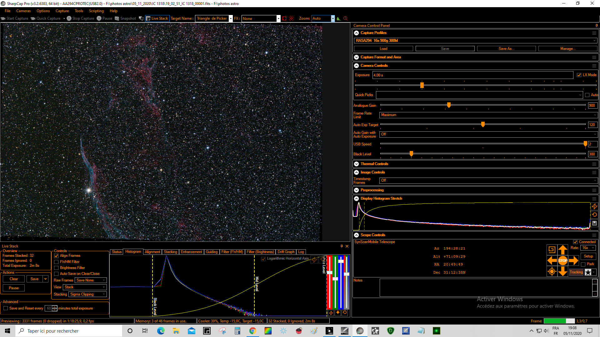

Le Triangle de Pickering en 2 min, en suivant les recommandations de Mr @clouzot (car elles sont applicables ce soir
- Messages : 16434
