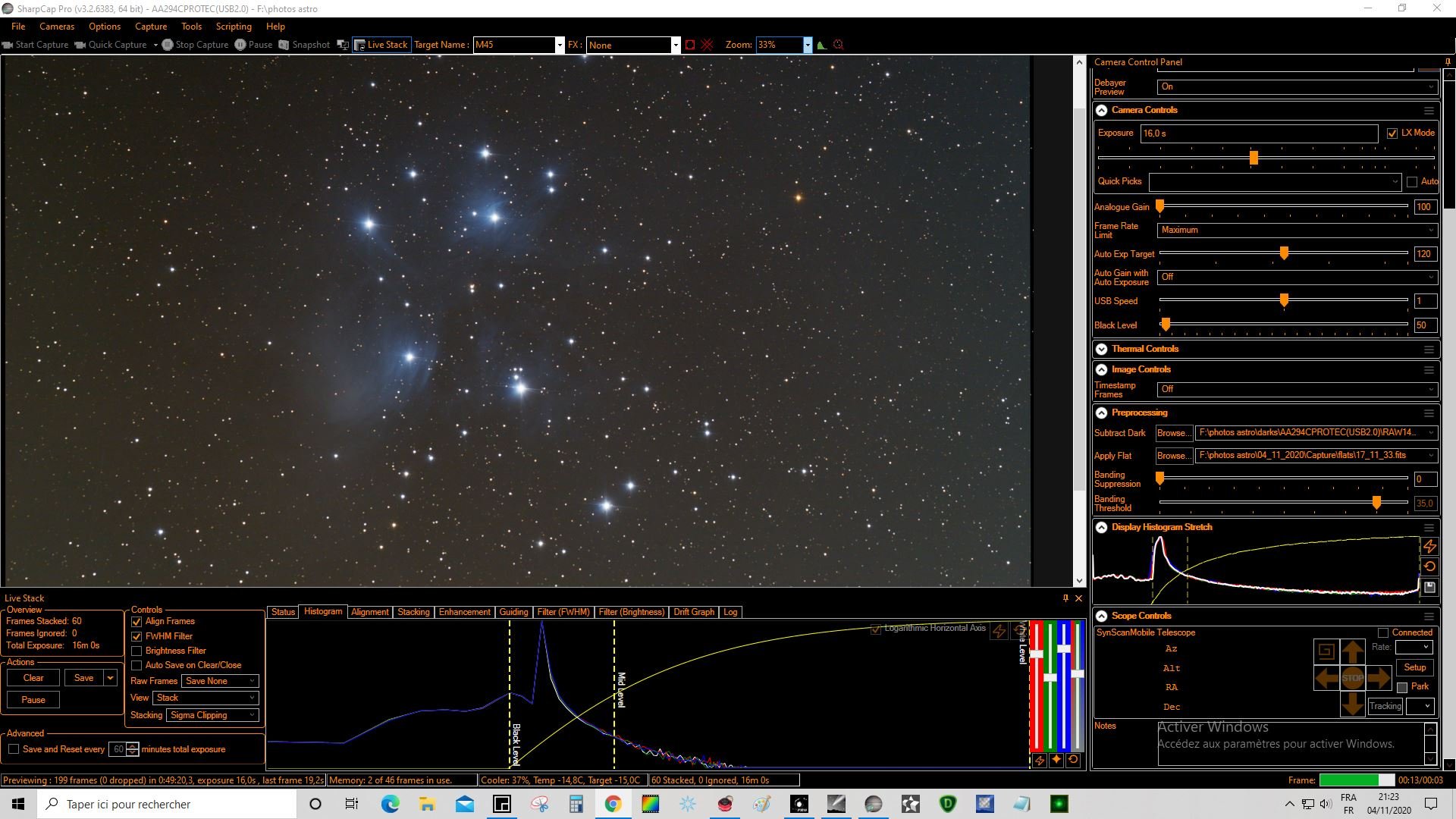

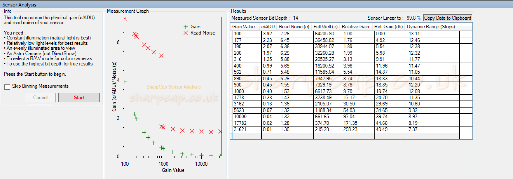

Message par Petit Astro » 04 nov. 2020, 22:45
Hello, @turbojf je ne sais pas mais j’ai un petit doute là.
Tu parles de gain unitaire, mais l‘Altair 294 n‘a-t-elle pas son gain unitaire autour de 400 et un HCG à 900 ? Il me semble que tu es à 100 d’après ton print screen !
@clouzot , si vous n’êtes pas au même gain mais avec le même temps d’intégration, il va forcément y avoir une différence à config quasi identique RaSa 8 vs C9 HS

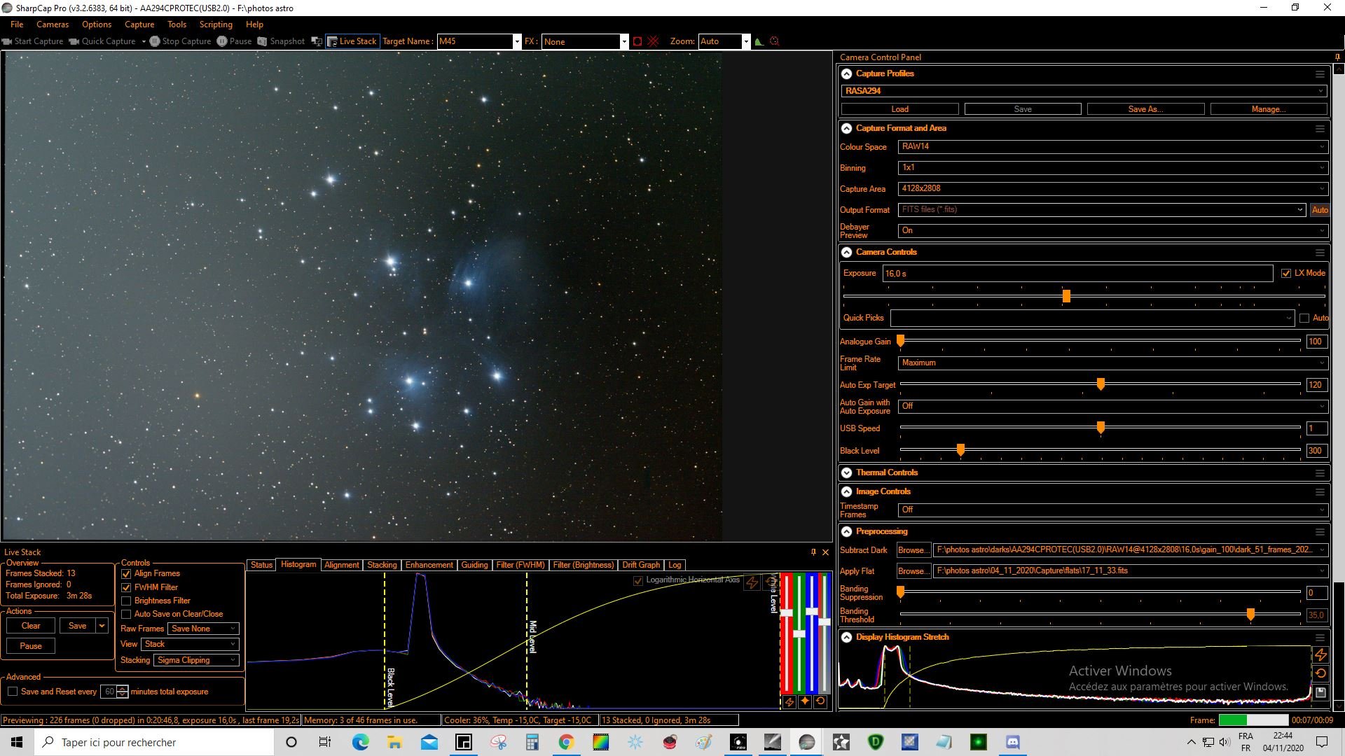

Un essai?
@Petit Astro , tu as raison, 100 c'est le gain unitaire de la 183C. Autant pour moi!

Message par Petit Astro » 04 nov. 2020, 22:49
Ok alors pourrais tu faire un test avec G=400 pour voir ?

Message par clouzot » 04 nov. 2020, 23:21
Petit Astro a écrit :
04 nov. 2020, 22:45
Bien vu ! Je n'avais pas fait attention sur ce point, partant du principe qu'il n'y avait finalement que deux gains réellement utilisables sur l'Altair 294 : gain 400 à la @Steph (et @mickyman23 qui suit les traces du Maître, sauf pour les darks), et 900 (HCG) (par exemple pour votre serviteur). Mais effectivement, à gain 100 (il faut 4 électrons pour faire réagir le détecteur), on perd du signal. Ceci dit, le combo RASA/294 envoie tellement l'bois que même en atténuant d'un facteur 4, @turbojf arrive a obtenir un histogramme correct, c'est ça qui est fort.
turbojf a écrit :
04 nov. 2020, 22:48
Un essai?
Là malheureusement, la Lune pas loin n'aide pas (ou les flats tournés ?) à tirer plus l'histogramme.
En tout cas, oui, tourne au minimum à gain 400, même si je reste persuadé que le gain 900 est le choix optimal avec cette cam pour des poses courtes comme on les pratique ici : c'est le gain qui, tout en étant supérieur à l'unité (= pas de perte de signal), offre la meilleure plage de dynamique (12 "stops" ou bits).

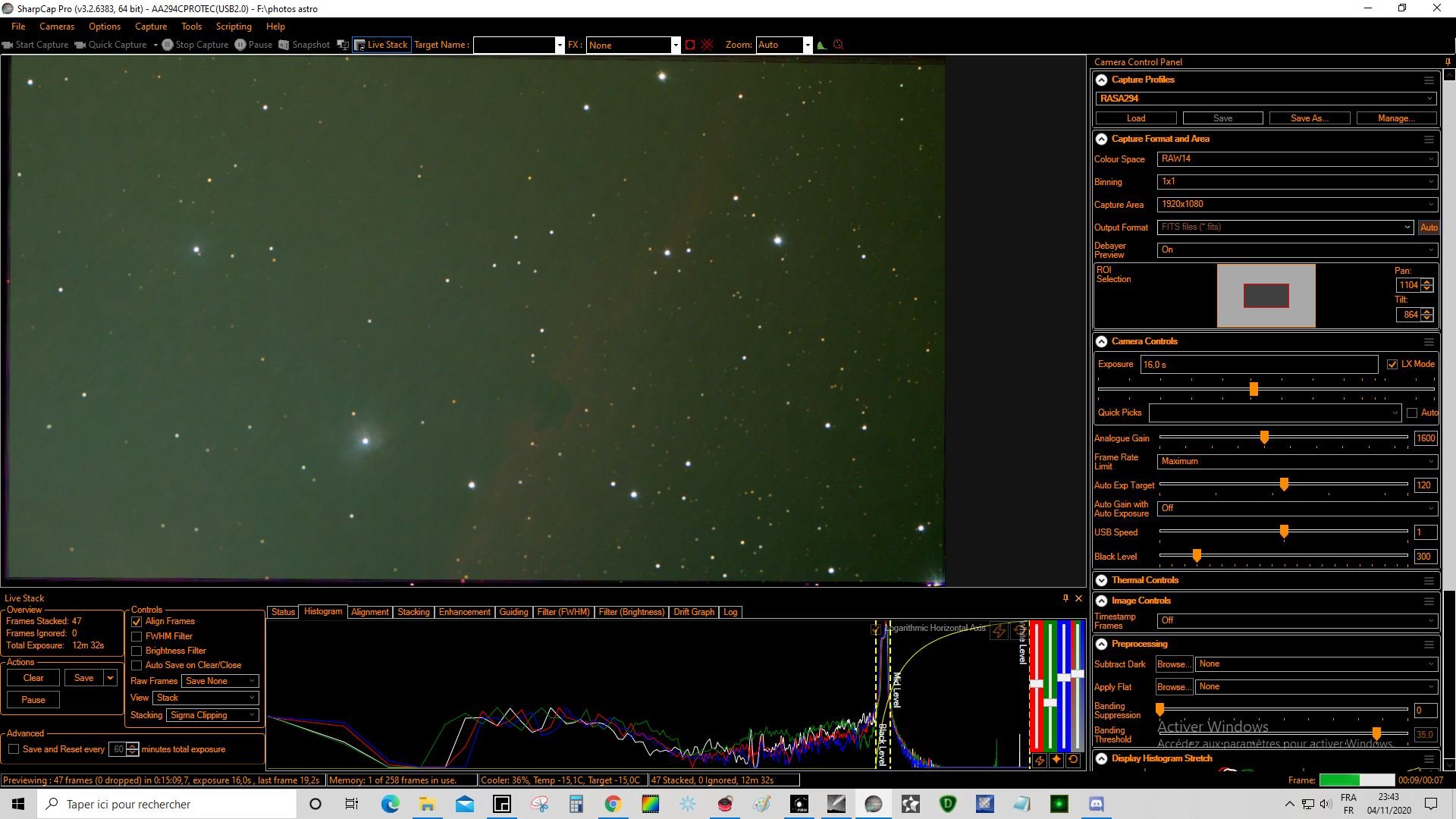

Hier soir, une fois branché sur Discord, j'ai rejoint @Djibi occupé par sa nouvelle monture et @kawa malchanceux avec la météo. Nous avons arpenté essentiellement l'horizon Est.
Donc par rapport au post précédent toujours du 4 novembre, nous avons vu vers
21:39, NGC 1499 en 18x16s, gain=100 :oops:
21:43, M34 en 8x16s g100, pour vérifier la MAP et le TILT :mrgreen:
21:55, NGC 1055 et M77 en 35x16s; toujours avec un gain que je croyais unitaire.
22:01, NGC 941 et ses voisines en 18x16s
