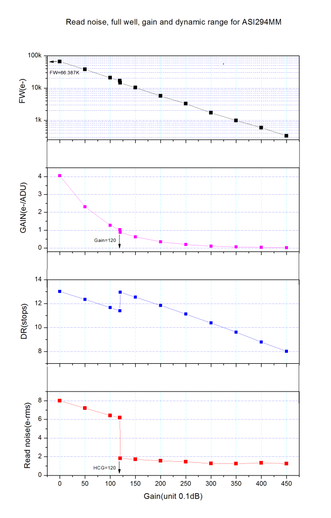

Analyse de la ZWO ASI294MM Pro bin1 (mode à 47Mpixels). Dans ce mode, la caméra est toujours en mode HCG donc on n'observe pas de chute du bruit autour du gain unitaire (vers 120). Je ne m'explique pas la chute du bruit pour les très hauts gains.
En tout cas ces mesures montrent qu'elle se comporte vraiment comme une "grosse 183", laquelle a des pixels quasiment de la même taille.
Les caméras astros , courbes caractéristiques, drivers .......
Message par Petit Astro » 18 mars 2021, 21:51
Pour préciser d’après les donnés constructeur, le gain unitaire sur le site de zwo :
En mode bin 2 : g = 120
En mode bin 1 : g = 108
@clouzot : Pour la courbe de bruit à haut gain, malheureusement leur graphe ne va pas si loin. En fait il y a une limite Max à 270, je pense qu’au delà les chiffres ça part en sucette. :? Les drivers dans SC permettent sûrement d’y aller car prévus pour bin 2 par défaut, mais pas réellement la camera.
Chute par contre du fullwell 14k contre 66k donc ça risque de saturer bien plus vite en bin 1 (normal, 4 fois moins de pixels) et perte de 2 bits de quantification vs un gain en résolution à faible focale.

Message par clouzot » 18 mars 2021, 22:01
Oui la chute du fullwell était attendue en bin1 (ainsi que la chute du bruit de lecture puisqu'en bin1 le capteur est mode HCG en permanence).
J'en découvre tous les jours sur ces capteurs IMX294/492, après échanges avec Robin qui me signale qu'on ne devrait pas utiliser les gains HGC entre 120 et 190 pour les ZWO, et entre 450 et 900 pour les Altair, à cause de non-linéarités importantes dans les hautes lumières, qui se résorbent au-dessus de ces gains. Donc c'est soit gain faible et bruit de lecture important (donc poses longues, mode astrophoto) soit gain un peu plus élevé et poses plus courtes, mode VA).
Ca va, c'est gérable. Dommage (car banque de darks à refaire ;) )mais gérable

Message par Petit Astro » 18 mars 2021, 22:03
Oups édité trop tard mon message. Pour le gain max en bin 1 à 270.

Message par clouzot » 20 mai 2021, 23:14
20 mai 2021, 20:45
Déjà, avec cette analyse, quel serait le gain qui vous paraitrez le plus cohérent ? Perso, je tenterai bien l'unitaire quand même... A voir si ça passe "dans le vrai monde" (j'ai vu que @kawa était plus souvent à 1000, 1200 voire 1400 et j'ai même vu 2000 une fois ;) )...
Je dirais a priori comme @kaelig : commence par essayer le gain unitaire, et adapte le temps de pose en fonction de ce que tu vois sur le Smart Histogram (maintenant que tu as fait le Sensor Analysis, tu auras le vrai comportement de ton capteur) : chercher à placer le fond de ciel (= la "bosse") juste à droite des barres en orange, tout en gardant un temps de pose compatible avec l'AVX et avec ta patience du moment.
Si vraiment tu n'arrives pas à faire décoller le fond de ciel, tu seras toujours à temps de monter le gain, mais commence comme ça. Ca sera aussi plus simple pour les darks de ne pas avoir 3 variables d'ajustement (temps, température et gain)
