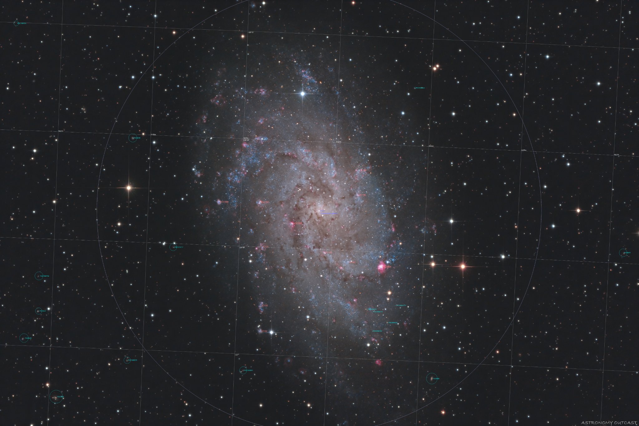

Une des difficulté sur M33 c'est surtout de faire ressortir les différentes régions (nuages de gaz émettant dans le rouge...etc), la bdb globale n'est au final pas très compliquée à partir du moment que cette première étape à été réalisée, sinon on sera soit trop bleu soit trop rouge. Couper aussi le vert pour ne pas tomber dans des vieilles teintes maronnasses :mrgreen: .
Un exemple (je ne dis pas que se sont les bonnes couleurs,on doit pas être loin quand même,mais les différentes régions sont suffisamment distinctes), avec le lps d2 (une tuerie pour ce type de cible), et une petite couche Ha.
