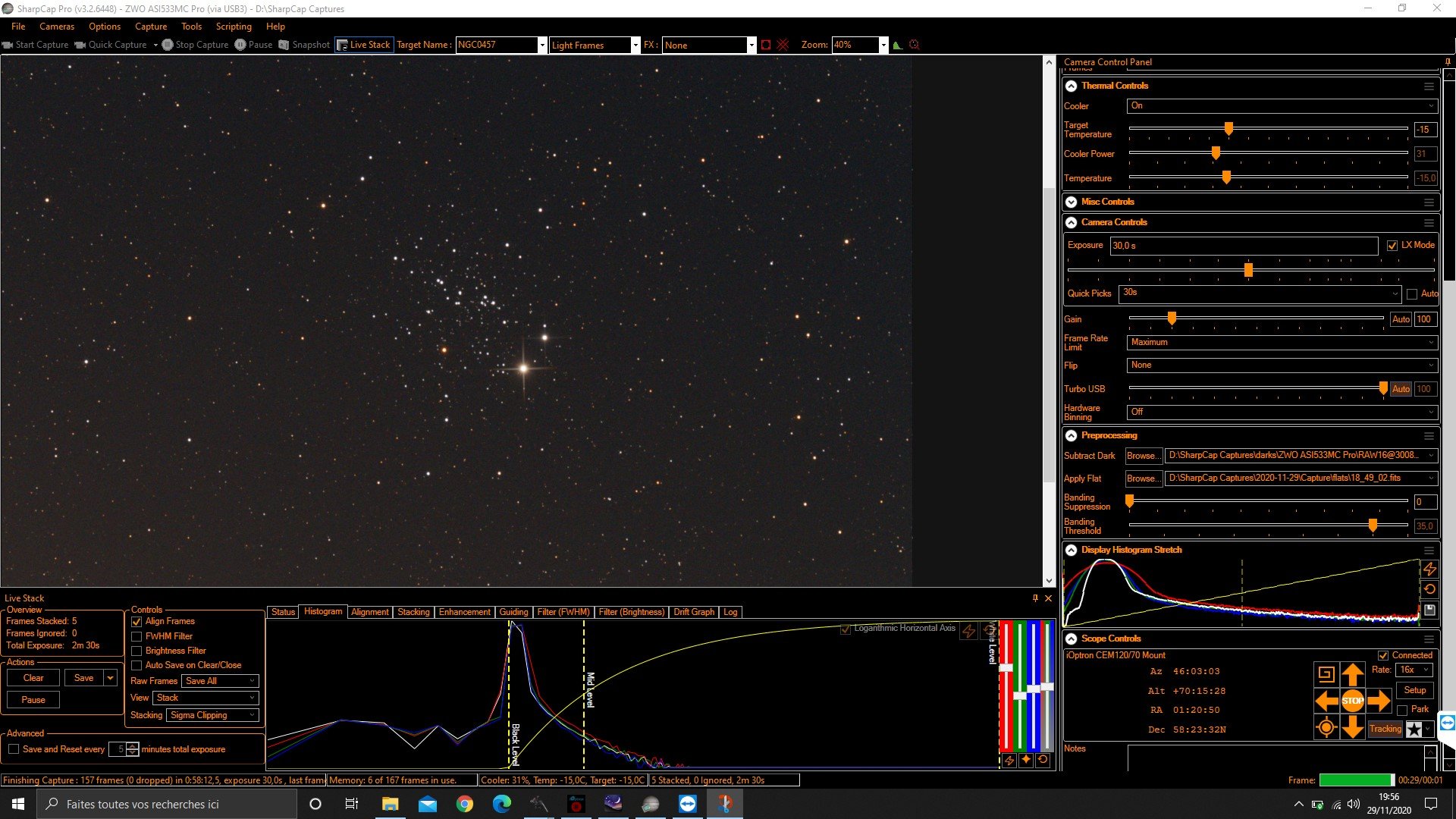

Je me décide de me cantonner à du Messier ou de l'amas ouvert, je commence par M34 en 10x30sec:
