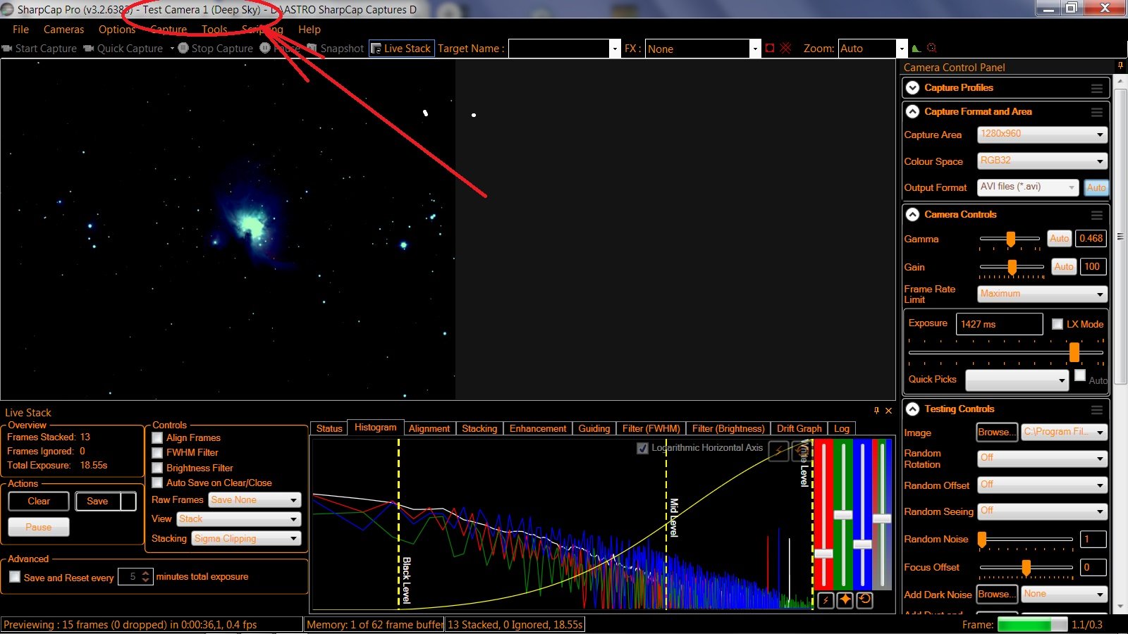

il n'y aurait pas un moyen d'apprendre à se servir de SC en simulation, autrement qu'attendre un bon ciel..
Ben si , c'est même expliqué dans la notice de SC il me semble .

Message par kawa » 05 déc. 2020, 11:07
Comme l'a signalé @clouzot les instructions sur la cartouche sont indiquées sur l'aide ci dessus
"A quoi servent la vis argentée "
Attention >> traduction 'Auto' du début citation >>
R: Contrairement aux autres caméras, la chambre du capteur Hypercam TEC est scellée et assemblée dans une atmosphère protectrice.
La vis latérale argentée permet d'accéder à la chambre du capteur hermétiquement fermée. La cartouche déshydratante fournit une solution de repli au cas où de l'humidité entrerait dans la chambre du capteur. Il se fixe à la chambre au moyen du port latéral, qui est scellé par la vis.
REMARQUE: ne retirez cette vis que si c'est absolument nécessaire. Nous vous recommandons vivement de contacter Altair Astro pour confirmation avant de retirer cette vis.

Message par Olivier-Fantasy » 05 déc. 2020, 12:09
Rooolala, @kawa !!! Top merci, ça c'est du tuto !!!! J'avais bien trouvé cette partie du site Altair, mais je ne voyais que la section Download (j'utilise Brave, un clone de Chrome sans les spywares... mais du coup, certains sites qui veulent tout de même nous "suivre" peuvent bloquer... Avec Firefox, ça passe et je vois tout !).
Super merci pour ton aide, c'est extra !! Je m'y mets ce week-end, en attendant que le ciel se dégage :D
