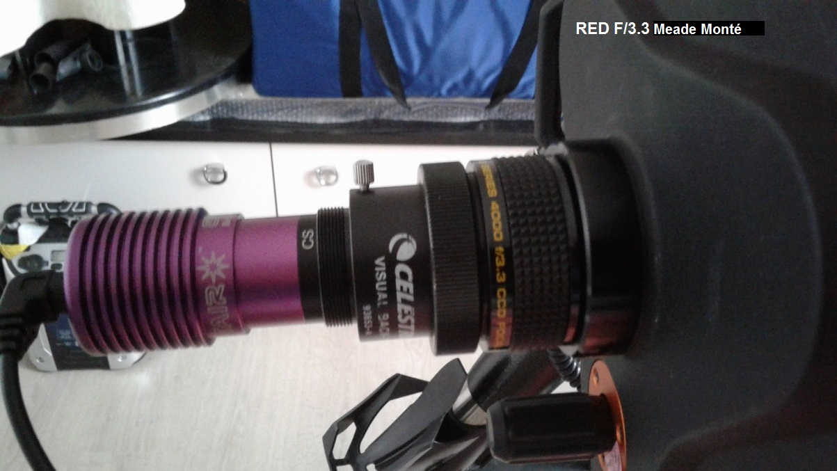

J'ai Réducteur + Adaptateur SCT (23mm) + b20+b30+b15+b5 + 10ou 11 mm jusqu'au capteur de la cam (Altair 183C)
Il faudrait effectivement que je revoie la composition des bagues , mais no stress .

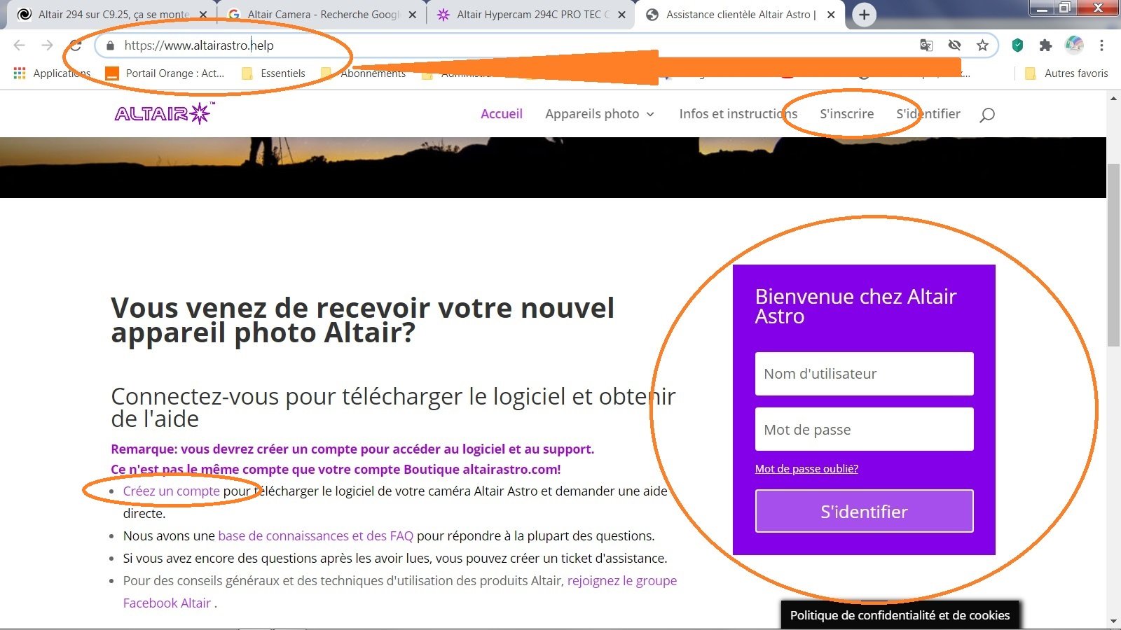

Le site Altair a été scindé et depuis il faut s 'INSCRIRE ? c'est mieux et les portes s'ouvrent
Profite du cheminement que j'ai déjà fait pour un autre ..... si cela peut t'apporter
Bonnes lectures ....
Altair 294 sur C9.25, ça se monte comment ?
Message par kawa » 05 déc. 2020, 11:07
Comme l'a signalé @clouzot les instructions sur la cartouche sont indiquées sur l'aide ci dessus
"A quoi servent la vis argentée "
Attention >> traduction 'Auto' du début citation >>
R: Contrairement aux autres caméras, la chambre du capteur Hypercam TEC est scellée et assemblée dans une atmosphère protectrice.
La vis latérale argentée permet d'accéder à la chambre du capteur hermétiquement fermée. La cartouche déshydratante fournit une solution de repli au cas où de l'humidité entrerait dans la chambre du capteur. Il se fixe à la chambre au moyen du port latéral, qui est scellé par la vis.
REMARQUE: ne retirez cette vis que si c'est absolument nécessaire. Nous vous recommandons vivement de contacter Altair Astro pour confirmation avant de retirer cette vis.

Rooolala, @kawa !!! Top merci, ça c'est du tuto !!!! J'avais bien trouvé cette partie du site Altair, mais je ne voyais que la section Download (j'utilise Brave, un clone de Chrome sans les spywares... mais du coup, certains sites qui veulent tout de même nous "suivre" peuvent bloquer... Avec Firefox, ça passe et je vois tout !).
Super merci pour ton aide, c'est extra !! Je m'y mets ce week-end, en attendant que le ciel se dégage :D
Message par kawa » 05 déc. 2020, 15:24
@viejito tu peux avoir un montage de ce type (la cam est une 290 nez de 1.25" )
Là le réducteur est au cul du C9 , l'adaptateur derrière pour un coulant de 1.25" lisse , mais il a aussi un filetage T2 celui ci
Pour le red 6.3 les 86mm ca risque d'etre trop faible , je suis a 105 ( 95 devrais être bien pour le mien )
Edit >>
Bon là il n'y a pas la cote , les bagues allonges sont rentré a l'intérieur et le réducteur est le 3.3 donc pas la même distance mais le principe est le même
