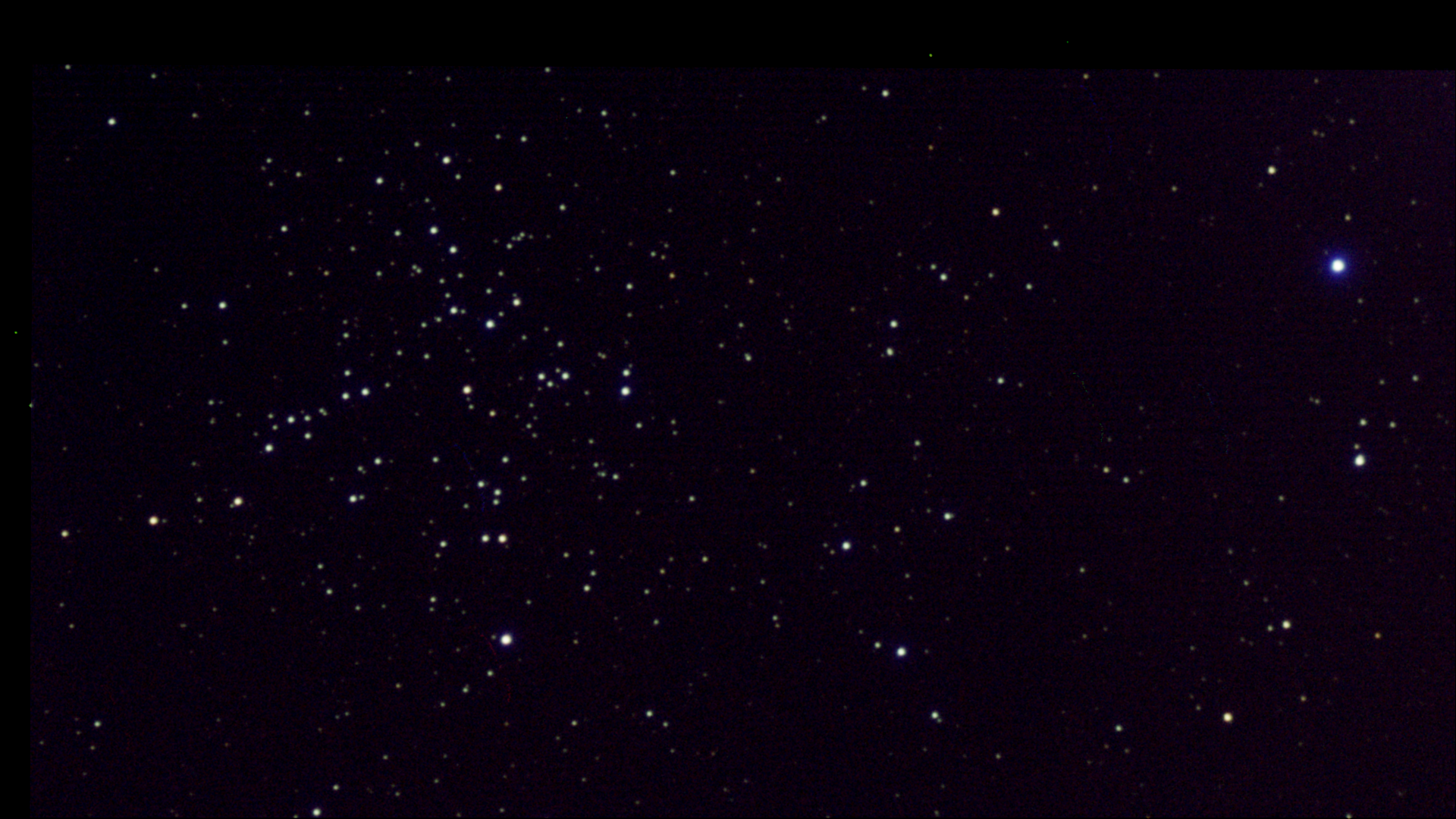

Je commande un goto M36; résultat non retouché:
pas mal.
Allez on recentre et on stacke
Déjà je trouve que le suivi n'est pas top:bordures noires en haut et à gauche, mais SC a bien aligné.
Banding sévère que je n'ai pas pu réduire.

Il faudrait voir ce que l'on obtient avec CPWI seul aux commandes, et avec une alimentation stable;
mais avec 10 minutes de ciel clair toutes les 3 semaines, j'abandonne provisoirement
Je n'ai utilisé cette monture que rarement auparavant et c'était pour faire des videos de la Lune ou de Jupiter, il n'y avait pas besoin de suivre longtemps.
Une équatoriale serait mieux, mais sans vue sur la Polaire...
