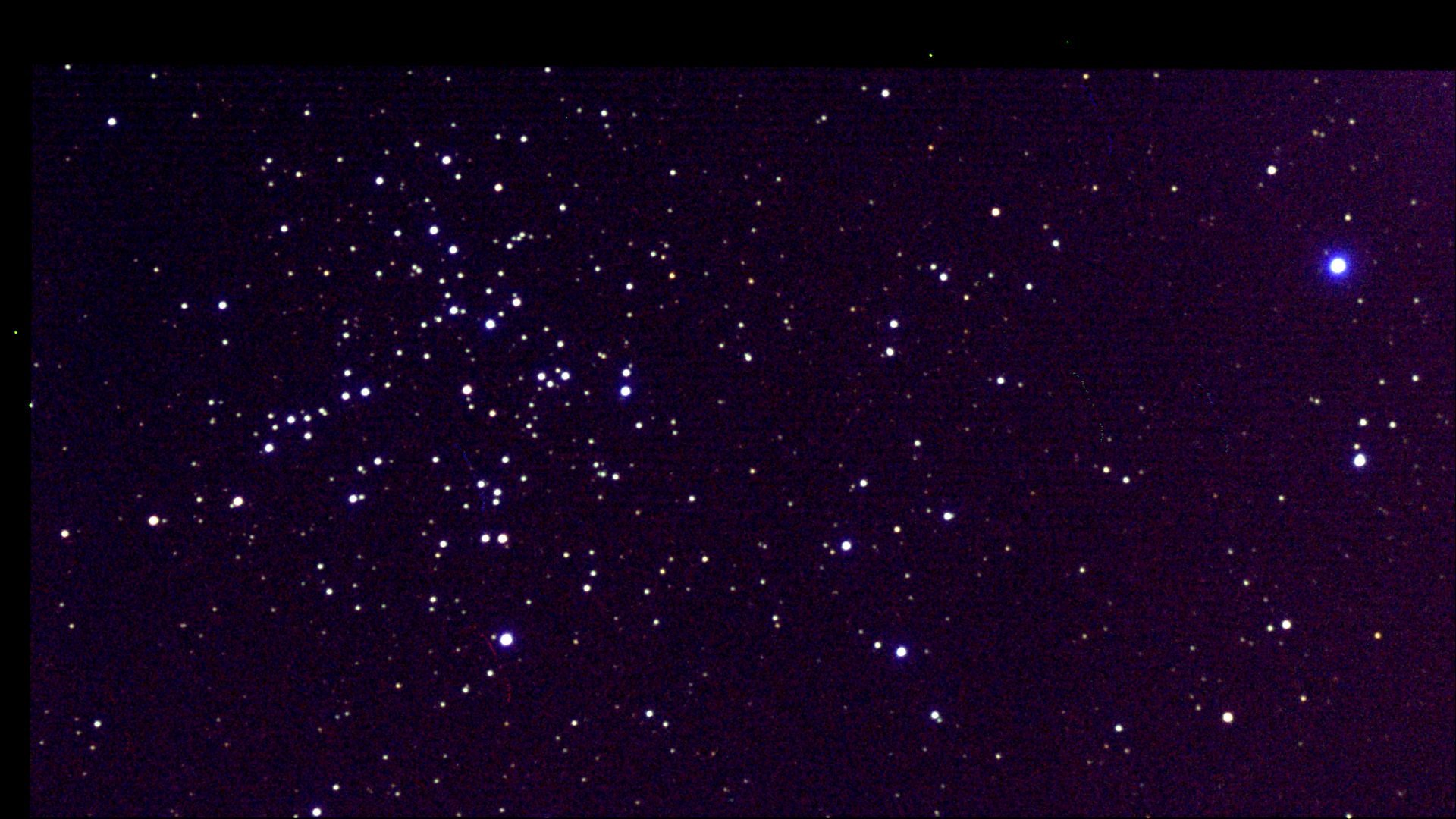

Je commande un goto M36; résultat non retouché:
pas mal.
Allez on recentre et on stacke
Déjà je trouve que le suivi n'est pas top:bordures noires en haut et à gauche, mais SC a bien aligné.
Banding sévère que je n'ai pas pu réduire.
