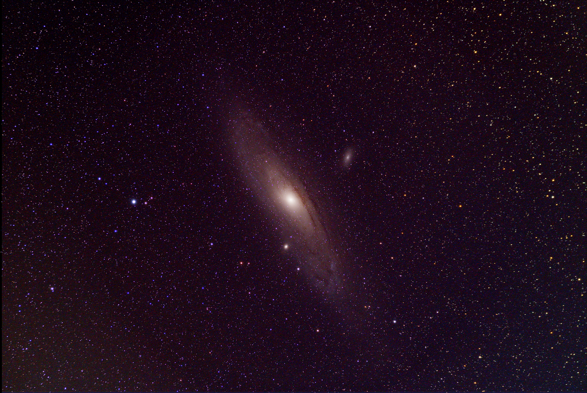

M31 avant la bonne MAP Stack_14frames_112s et sans le FLAT

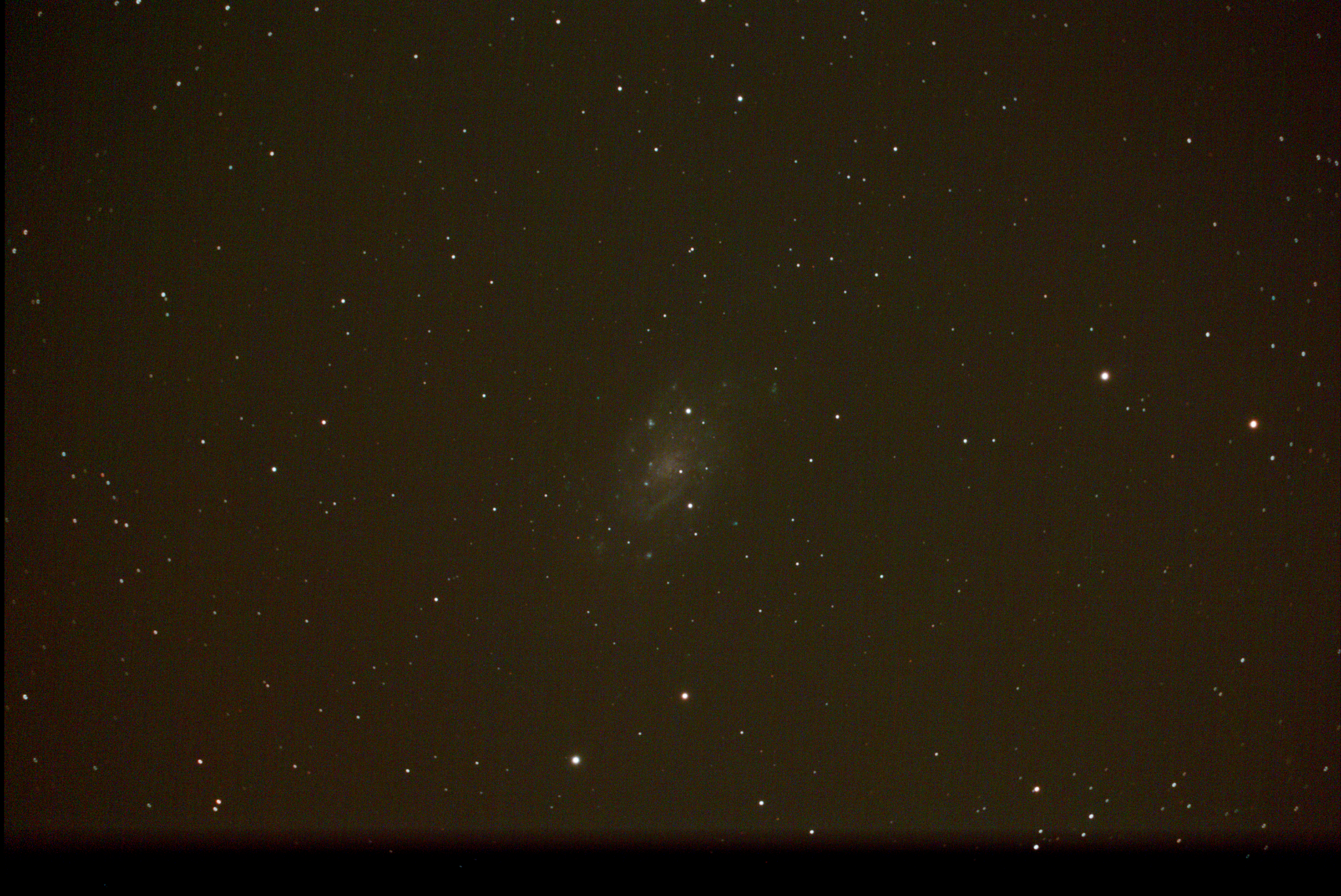

M33 dans la foulée Stack_85frames_680s

M31 Stack_150frames_1200s

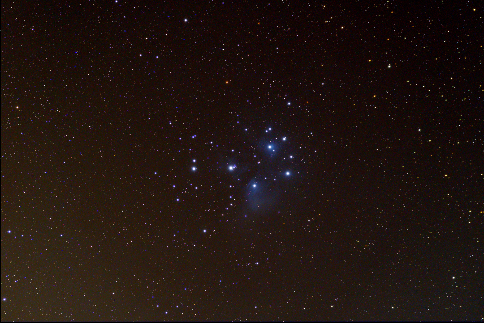

M45 Stack_108frames_864s

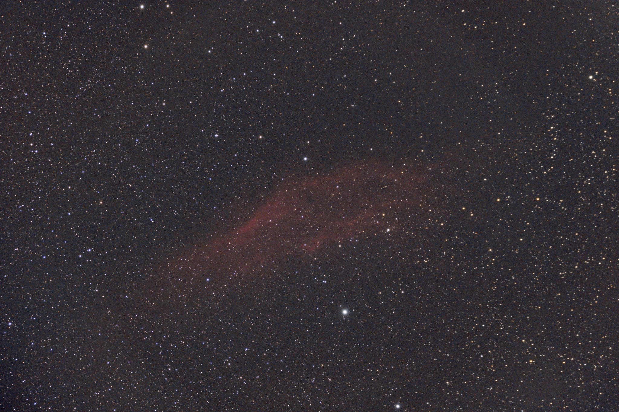

NGC 1499 CALIFORNIA Stack_40frames_320s

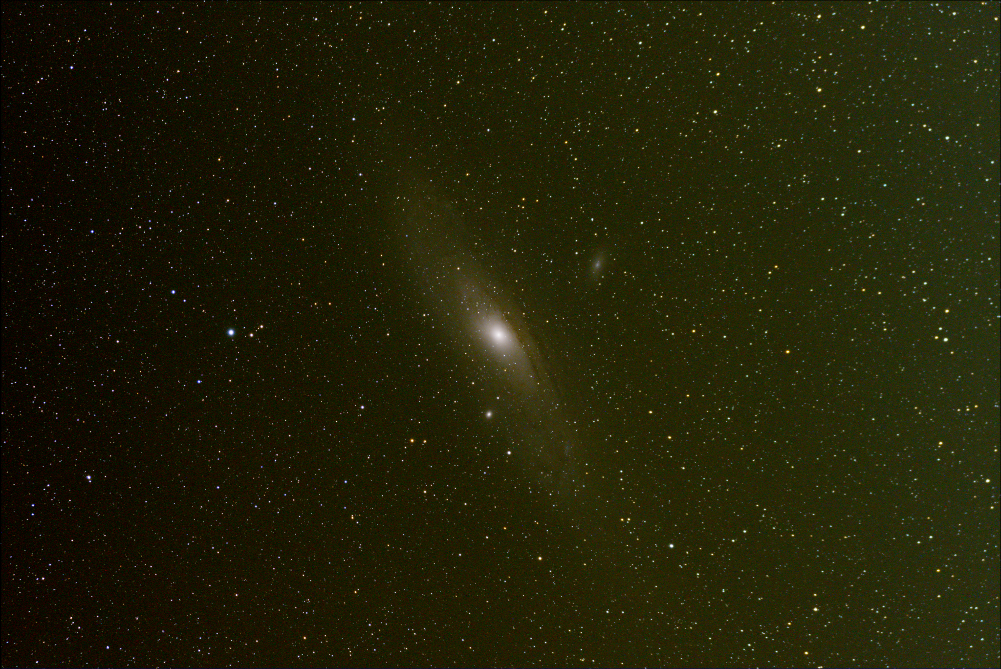

M31 Stack_84frames_1260s Histoire de voir le champ

kawa a écrit :
19 déc. 2020, 18:36
Finalement 15s , avec le nombre de frames ci dessus , c'est bien pour ta PL
Démarrer avec une nouvelle cam c'est pas évident de trouver ses marques .
Si je peut me permettre
le gain tu vas trouver le bon pour objets lumineux et moins lumineux dans ta PL ( on est souvent obligé de mettre assez)
L'UHC j'ai pas pu m'y faire , d'autres ont tenté un Lpro avec succès
Apres certainement le fitre qui te colore aussi rouge , essayes de baisser plus les rouges en regardant plus les images que les courbes ? .
Tes post-traitements d'images sont bien .
Sur certains c'est même du 30s pour faire un peu décoller l'histo. C'est bien plus compliqué de bossé à grand rapport focal, j'avais oublié. Je m'étais mal préparé au retour sur C9 (j'ai pas testé le 3.3 je verrai un soir, je m'attends pas à des miracles, mais le gain en luminosité sera conséquent).
Tronche d'un flat à f/6.95 :
j'imagine meme pas avec le 3.3 qui vignetait déjà fortement avec la 385 :P
La facilité de la lulu es déconcertante en comparaison. Effectivement y'a du rouge, pourtant j'alignai les courbes au mieux sans arret mais elle se décalaient doucement surtout la rouge parfois à chaque nouveau stack signe que les nuages sont là !
