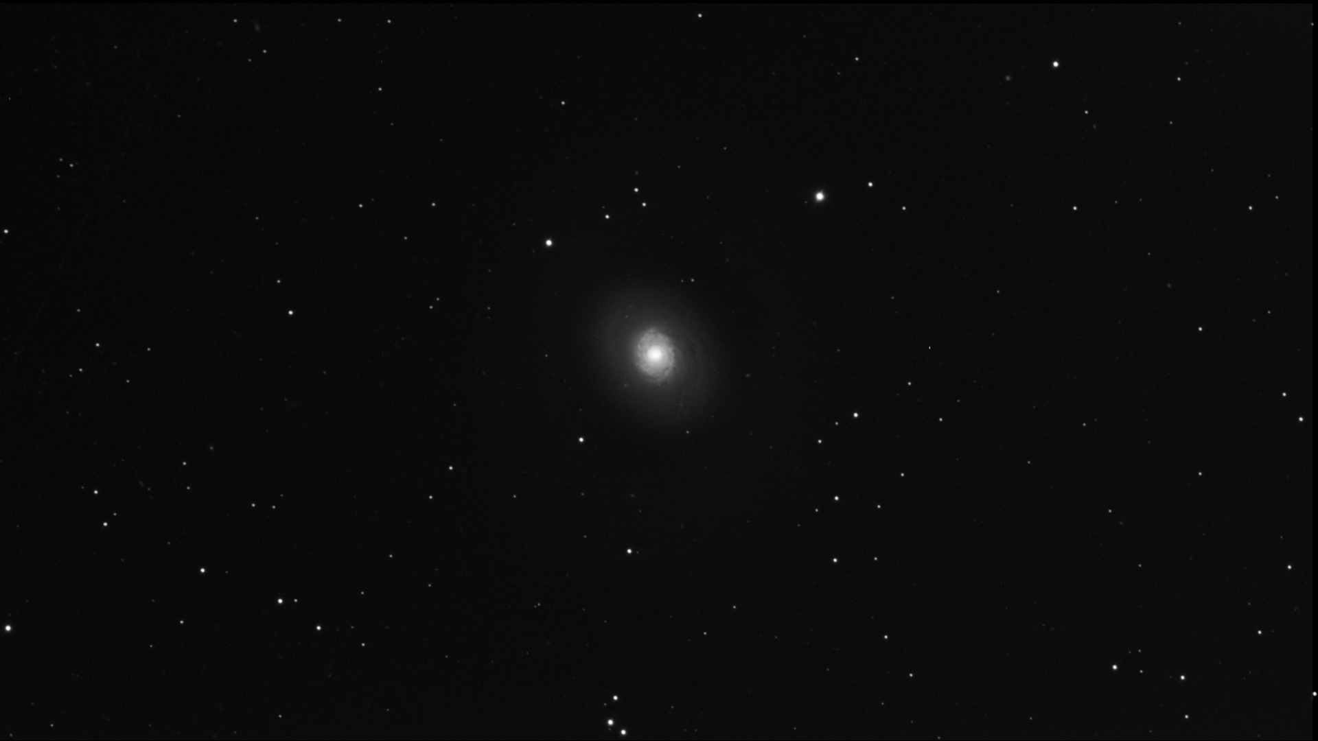

@Fabiolat74 , j'en ai bien d'autres car j'ai veillé en compagnie de @kawa , @John Mc Burn , @Max , jusqu'à 1h30.
NGC3371 M96 M51 M101 NGC4490, Arp 269, le Cocon NGC4449 M94 NGC4618, Arp 23 NGC4631, la Baleine, impossible de faire rentrer le Levier dans le cadre. Et quand je commence à en avoir marre, je termine généralement par M106 et puis finalement, j'en fais encore une petite dernière pour la route:
1h16 déjà
M63 et puis difficile de résister, encore une NGC, 4395 suggérée par Joël.
Pas facile à faire ressortir. En 27x16s Et enfin, même avec 4 poses d'une minute, elle reste très discrète.
A+

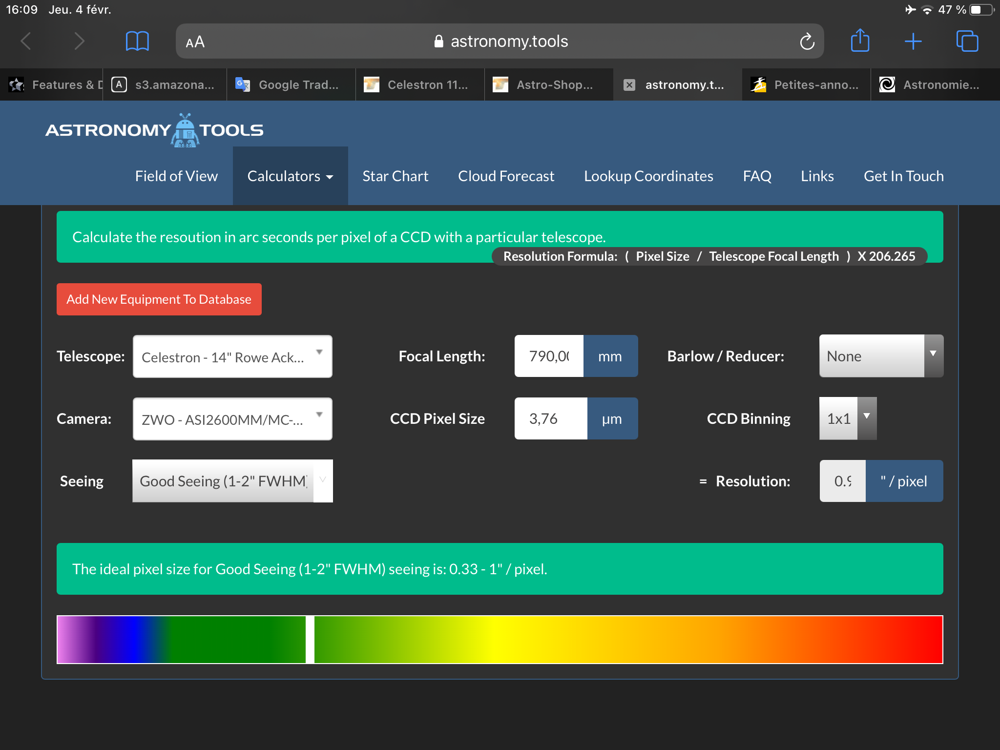

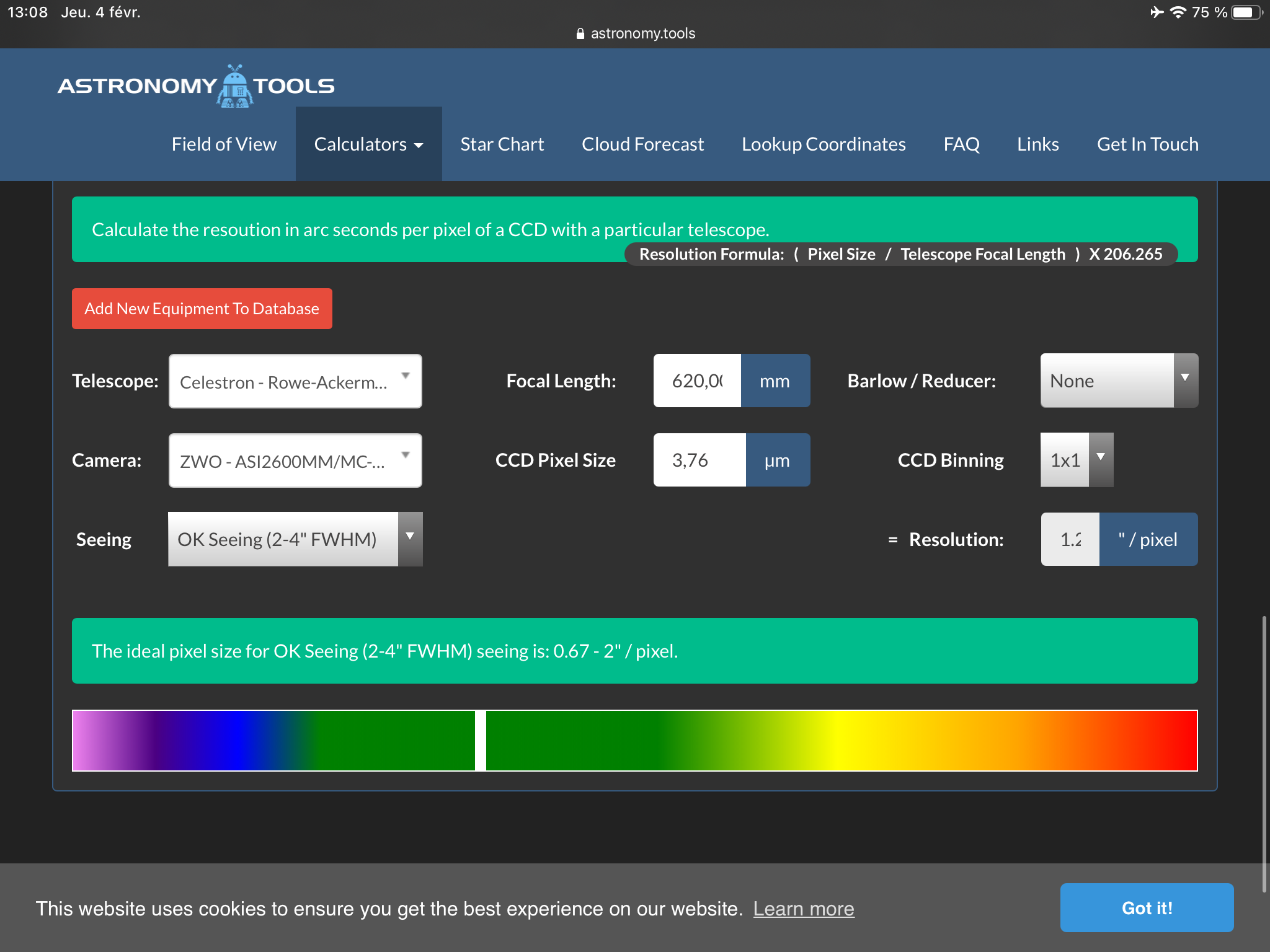

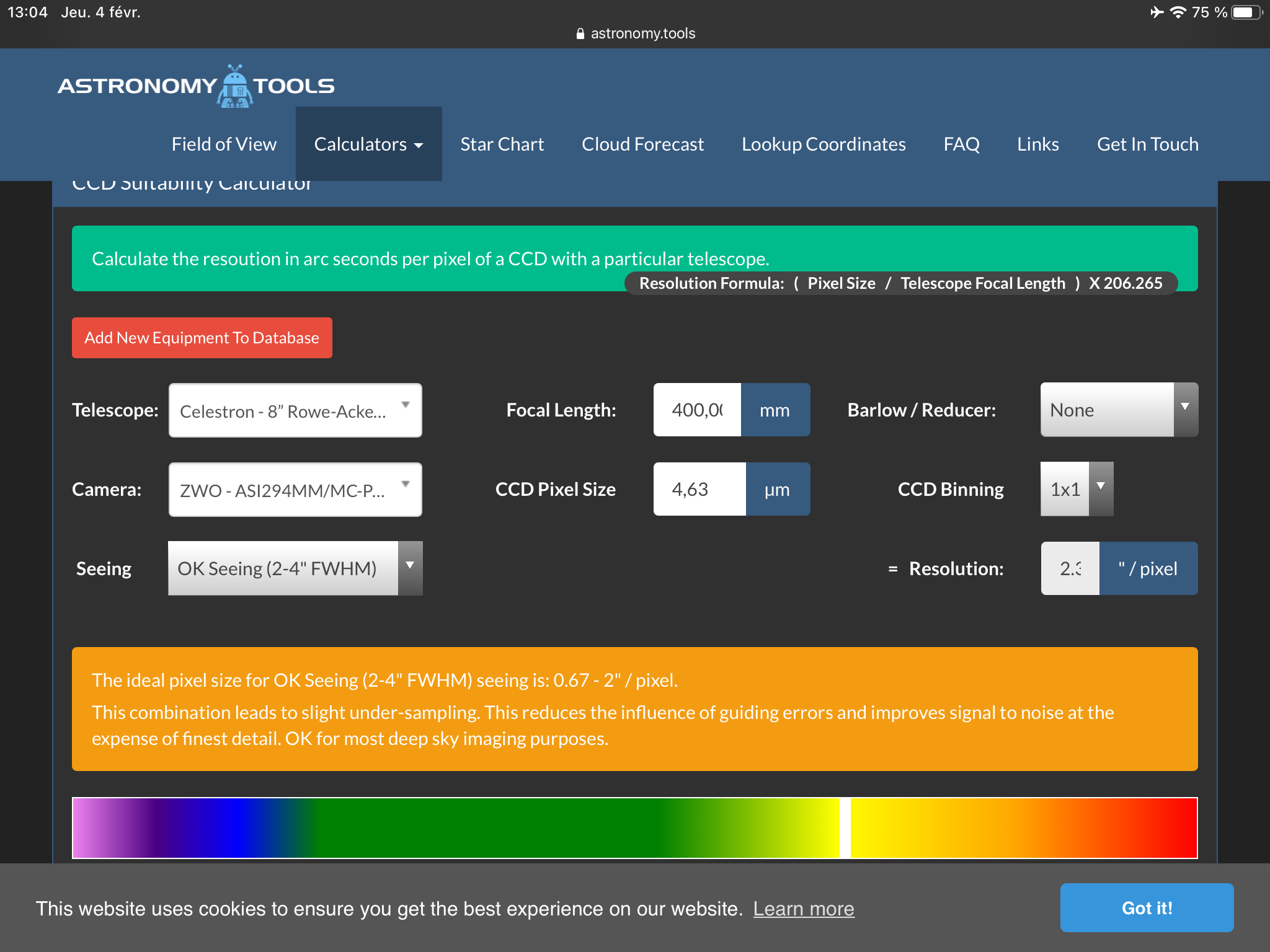

Pas forcément : tout dépend du RASA : le 8, le 11
Exemple comparatif simple avec une 294 en mode 4,63 micron et une 2600 qui a des pixels de 3,76 (on pourrait continuer la démo avec une autre cam avec des pixels de 2.3)
- A la 294
Rasa 8 pas bon sous échantillonnage
Rasa 11 bon
Rasa 14 bon
- Avec la 2600
Rasa 8 encore bon mais très limite
Rasa 11 bon
Rasa 14 bon (avec un meilleur seing on resterait encore ok mais on serait limite)
Exemple Rasa 14 avec seeing amélioré entre 1 et 2’’ / pixel
Bref si on souhaite travailler à faible focale (Rasa ou non) et bonne résolution, il faut privilégier (suivant pour notre seing moyen du lieu d’observation), le bon couple avec généralement un capteur à petits pixels.

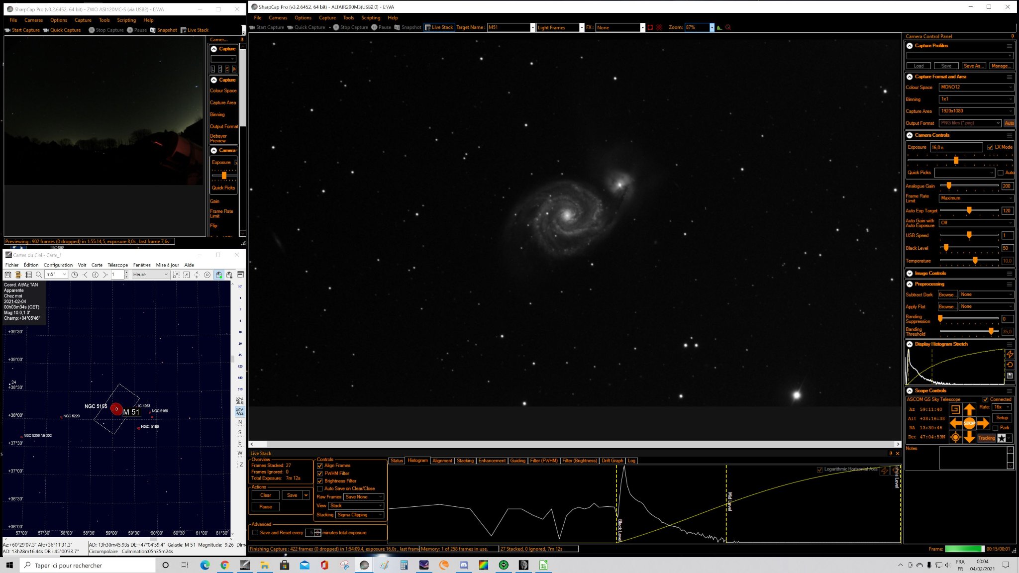

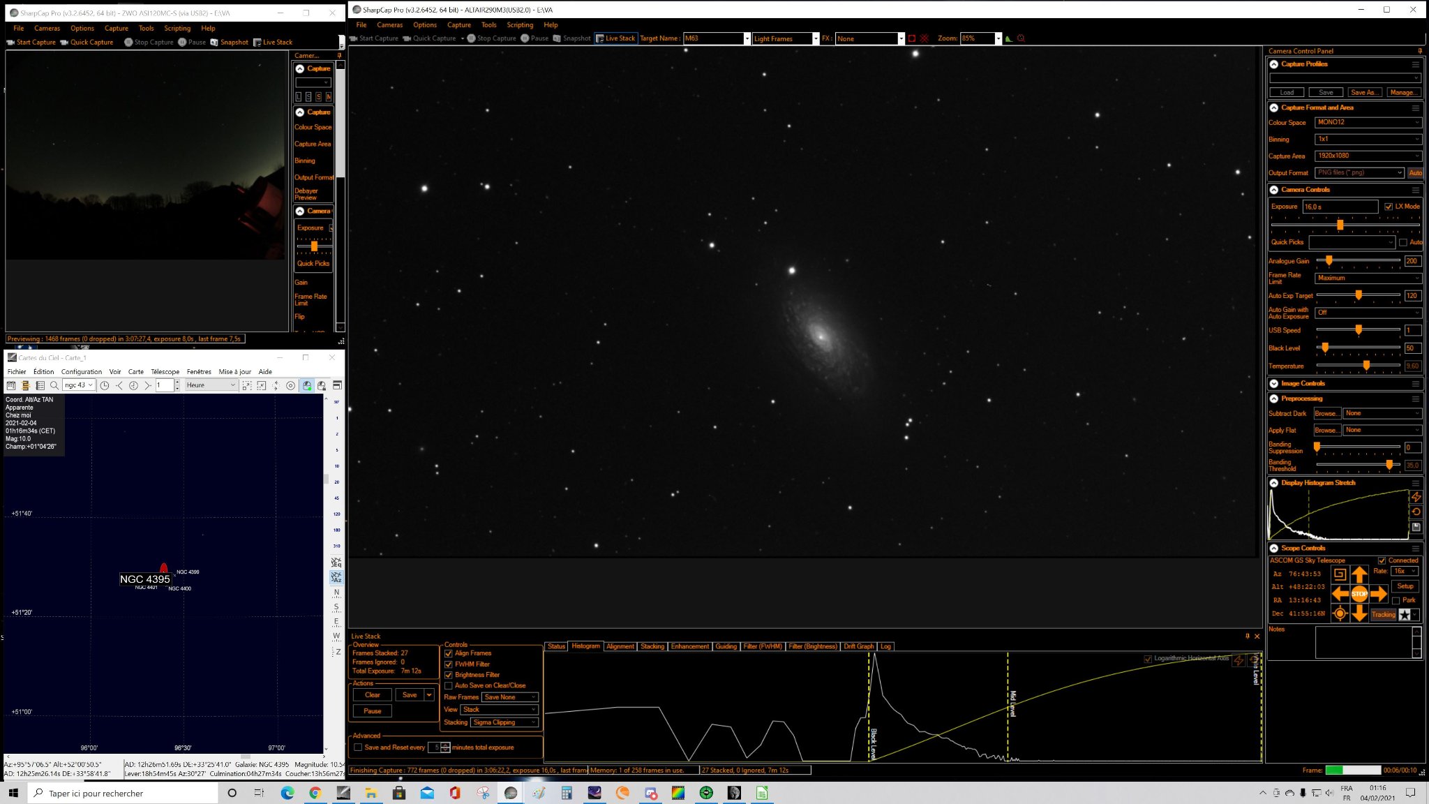

Retour sur le début de soirée du 4 février durant lequel je me suis essayé à la reprise en main de CCDCiel.
CCDCiel, sauf erreur, je dois être le seul à l'utiliser sur le forum. Il s'agit d'un séquenceur qui permet d'automatiser les prises de vues pendant son sommeil, à l'image de ce que proposent Nina et SGP.
Le 3, j'avais poussé la séance de VA jusqu'à 1 heure 30, et bien, ça ne m'a pas trop réussi le lendemain. Dès que je dépasse minuit, rien ne va plus.
Alors, si un ciel dégagé se profile et que ça risque de durer toute la nuit, et bien CCDciel prendra le relais comme il le faisait déjà en avril/mai 2020.
Terminé le déficit de sommeil!
Tant pis pour l'aspect live du VA!
Drôle de temps! Pas facile de faire des tests avec l'incessant va-et-vient des nuages, tantôt le l'autoguidage ne voyait plus d'étoile guide, tantôt impossible de faire une MAP automatique, etc...
Cependant, CCDCiel a tout-de-même réussi à produire une vingtaine de fits exploitables de NGC 2537, la Patte d'ours.
Ouf, je sais maintenant que mes réglages fonctionnent.
Des vues que j'ai empilées ce matin, via Sharp Cap en mode caméra sur répertoire, puis avec ASTAP.
Voici donc les deux versions de ce nouvel épisode de VA en replay.
En 21x16s, G= 200 sans darks ni flats En 18x16s, G= 200 sans darks ni flats A+

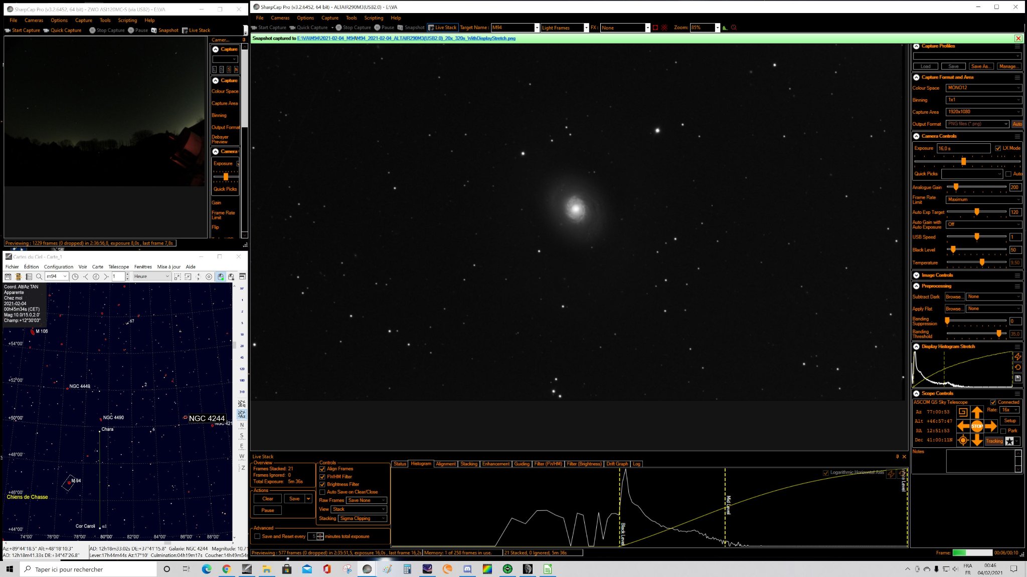

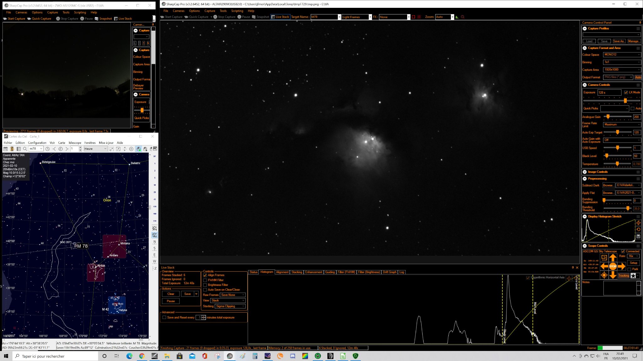

Beau ciel apparemment ce soir, j'espère que d'autres vont pouvoir en profiter.
M42 pour démarrer, 1s de pose unitaire, sans dark (ça se voit) mais avec un flat.

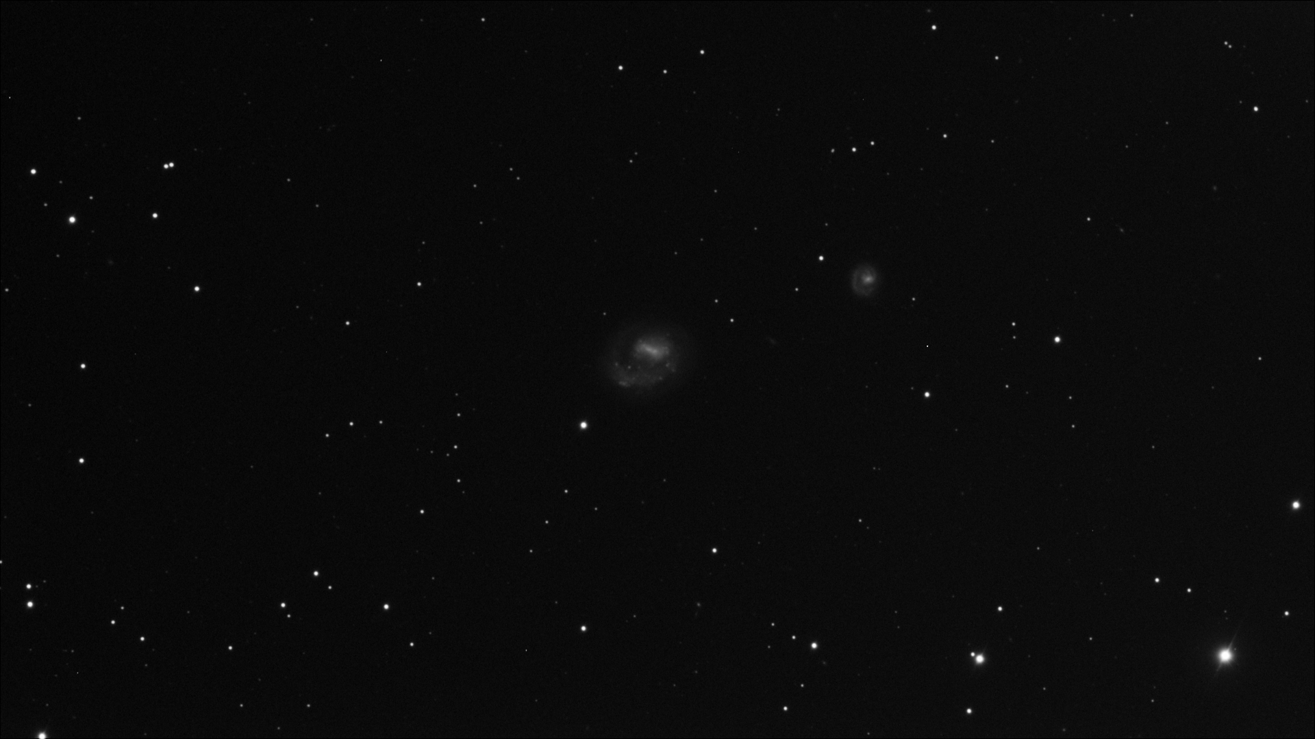

NGC 3198, photographiée il y a peu par @Max ,selon deux modes:
En 38 poses de 16s, soit 608s, autoguidage, flats Et en 5 poses de 128s, soit 640s, autoguidage, darks, flats Une proche voisine, NGC 3180, la galaxie du petit moulinet

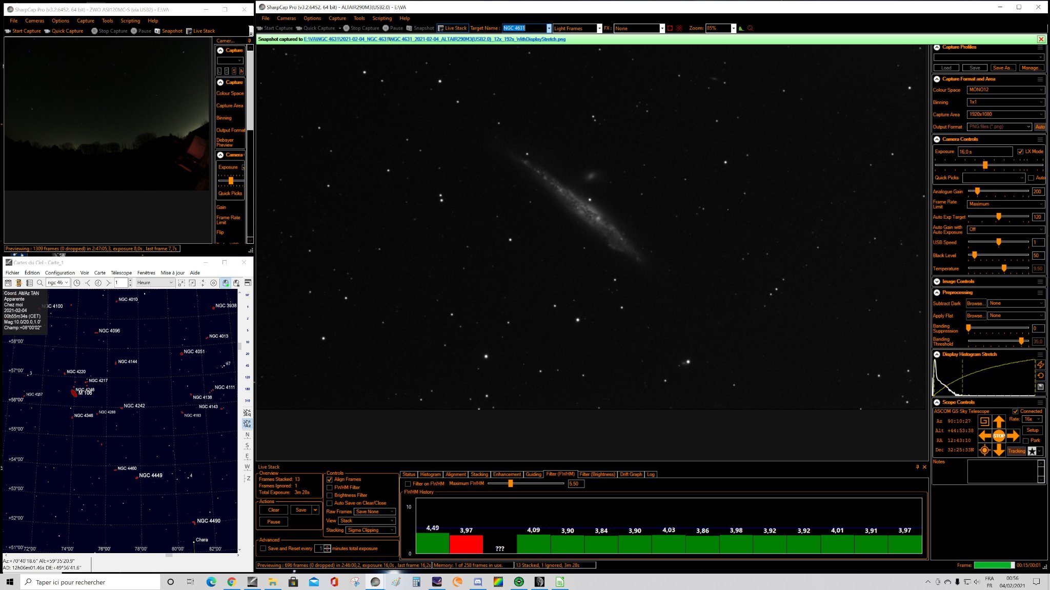

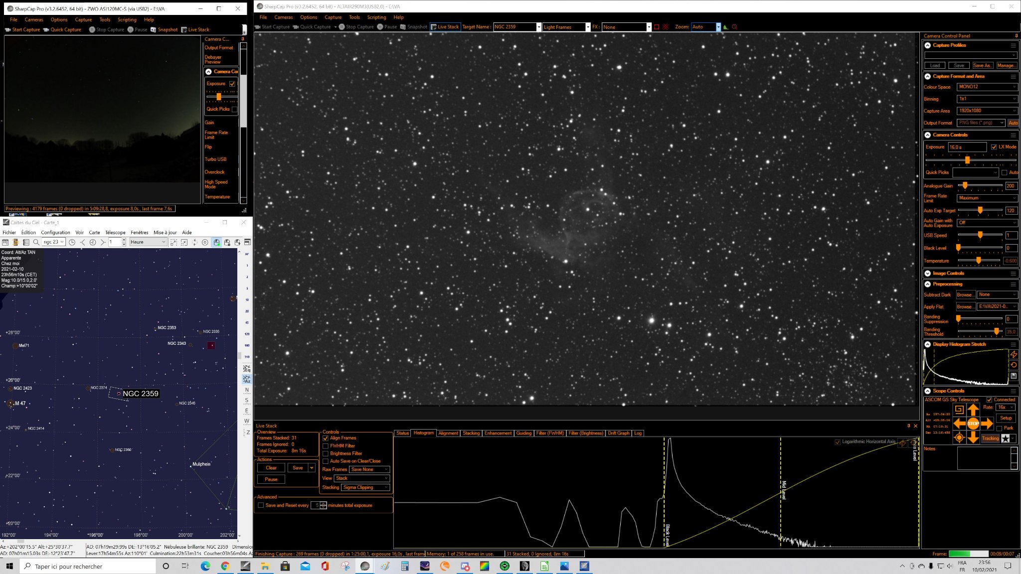

La suite d'hier soir, avec l'amas de galaxies Abell 779
Nota: les descriptions proviennent de Wikipedia.
NGC 4217 est une galaxie spirale vue par la tranche et située dans la constellation des Chiens de chasse à environ 47 millions d'années-lumière.
NGC 3486 est une galaxie spirale intermédiaire située dans la constellation du Petit Lion à environ 31 millions d'années-lumière.
NGC 3338 est une galaxie spirale située dans la constellation du Lion à environ 59 millions d'années-lumière.
NGC 4244 (aussi appelé Caldwell 26) est une galaxie spirale vue par la tranche et située dans la constellation des Chiens de chasse à environ 11 millions d'années-lumière.
NGC 4214 est une galaxie irrégulière magellanique située dans la constellation des Chiens de chasse à environ 13 millions d'années-lumière.
La nébuleuse du Casque de Thor, NGC 2359, est une nébuleuse en émission , située dans la constellation du Grand Chien à environ 15 000 années-lumière;
