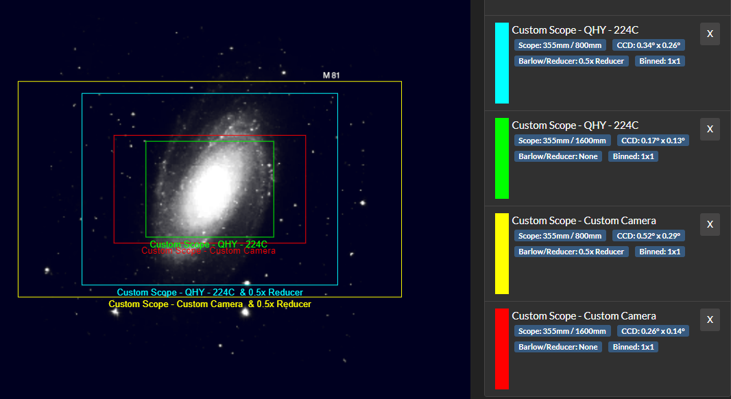

Message par Tibox » 07 févr. 2021, 22:33
M81
vert : 224
rouge : 385
bleu : 224 avec réduction à 0.5x
jaune : 385 avec réduction à 0.5x
Pour que le live stacking fonctionne, il faut que le logiciel détecte suffisamment d'étoile pour empiler les images. Le champ additionnel de la 385 sur les côtés permet notamment d'augmenter tes chances de stacker, davantage que d'exploiter réellement cette portion d'image pour l'observation. Mais pas de stack, pas d'image du tout, donc...
