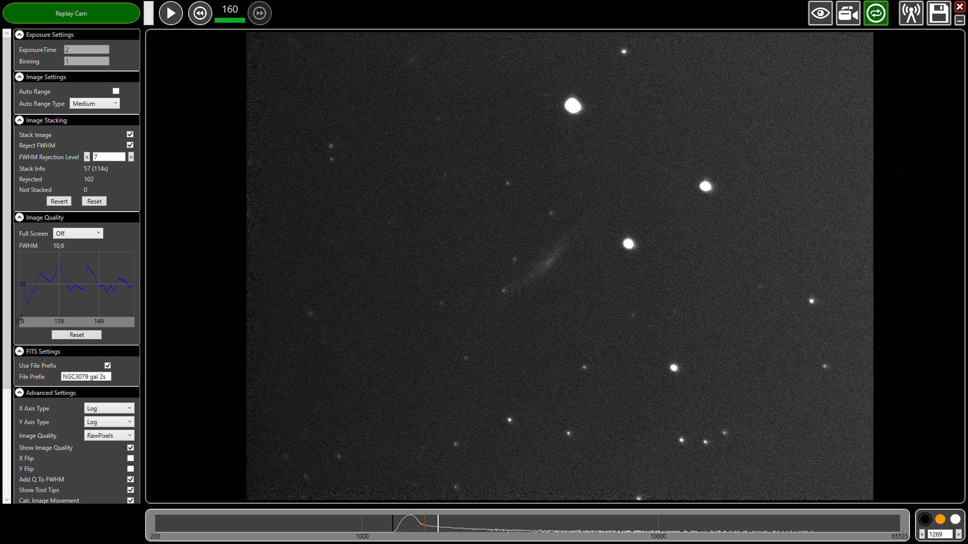

Profitant d'un ciel dégagé hier en plein coeur de Lyon, j'ai profité pour capturer des amas, galaxies rapidement dans le but de comparer Infinity avec en parallèle la méthode manuelle des pré traitements avec ou sans DOF sous DSS. Les résultats ne sont pas au top et dignes d'une véritable étude scientifique mais conclusion des 3 cas ci dessous :
- M5 : 40 poses 2s: entre DSS avec DOF versus image jpeg enregistrée avec afinity, +1 pour Infinity
- nébuleuse de l'esquimau : 73 poses 2s +1 pour Infinity
- galaxie NGC 3079 163 poses 2s : je trouve que DSS sans les DOF s'en sort mieux
En fait je débute avec DSS et j'ai du mal à manipuler l'histogramme de façon reproductible.
Pour les Dof, j'ai réalisé des flat avec le ciel très clair et homogène avant la soirée ; je ne suis pas certain que la méthode soit la plus jolie.
Tout ceci pour dire que Infinity en VA est remarquable et évite vraiment de se faire ch.....pour un résultat de VA instantané
Et merci pour vos conseils. Pour mon pb de suivi, en fait, j'ai resserré l'écrou du mouvement d'altitude du dobson car depuis que j'ai mis un chercheur optique en sus du Telrad, le tube pointait trop du nez et je sentais que le moteur n'était pas aidé.

Messages : 7571
VA avec Atik Infinity
Message par kaelig » 04 mai 2021, 23:44
Pom a écrit : ↑
04 mai 2021, 22:31
En fait, j'ai testé la caméra Infinity sans le soft Atik, via Stellarmate-Ekos. Le résultat était beaucoup moins bon.
Je suspecte fortement le logiciel Atik, d'embarquer des routines de pré & post -traitement à la volée.
Je suis assez bluffé par l'avance de ce soft en comparaison de leurs concurrents: simple, efficace, ...
les concurrents devraient prendre exemple. J'ai essayé le soft ZWO live stacking (que j'ai comparé en live avec SC sur une même cible), c'était nullisime.
Je suis super contente que tu te fasses plaisir avec cette caméra. J'aimerai que tu mettes une copie d'écran de ta fenêtre logiciel pour voir les réglages que tu utilises. Filtres-tu au niveau de la FWHM?

Message par Pom » 05 mai 2021, 20:11
En refaisant le Replay, je mets pour la NGC3079, je filtre par le FWHM à 7, il en rejette 86 et en accepte 57. Je le règle soit dans une moyenne soit en dessous de la moyenne quand je laisse défiler la courbe FWHM en live. J'ai oublié de mettre le bin à 2 car comme le conseillait Ouki, c'est mieux pour les galaxies !

Quel modèle utilises tu ?
Messages : 7571
Message par kaelig » 05 mai 2021, 22:46
@Pom Sebb a la même que la tienne
Pour moi, il faudrai réussir à monter à 5s de temps de pause pour avoir quelquechose. Le champs de la caméra n'y est pour rien. Il faut travailler sur le suivi, vérifier que tu es bien en vitesse sidérale. Le goto doit te permettre de garder l'objet dans l'oculaire (essaie avec un oculaire de 17mm pour te rendre compte de la chose). Il y a plusieurs configurations de vitesse en goto, ,normalement en sidéral, la cible doit rester dans le champs du PO, plusieurs dizaines de minutes.
Tu me tiens au courant :closedeyes:
Sinon, sur mon fil de démarrage, tu peux regarder les réglages que j'utilisais:
viewtopic.php?p=44542#p44542
