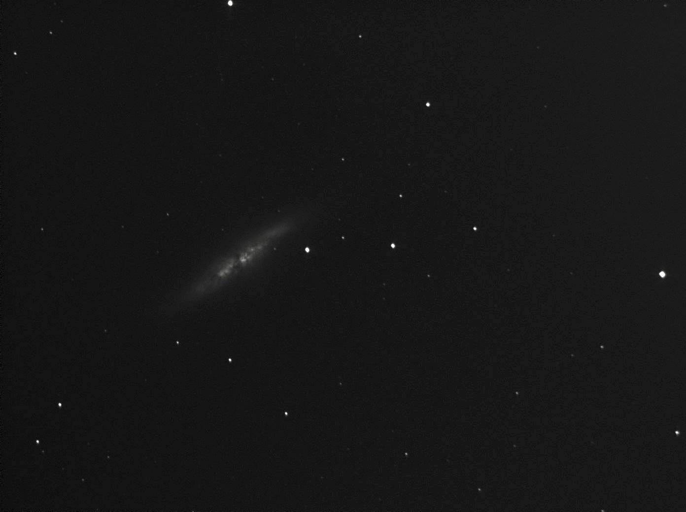

En 2 soirées VA Autant M42 est facile à capturer , j’ai un peu plus galéré pour les autres : la rosette, le cône et M37 par exemple : je vois des étoiles, des étoiles mais pas trop de gaz pour les deux première, et pas de concentration circulaire pour la troisième ; j’ai le sentiment que l’atik infinity monté sur un 1200mm de focale donne un champ trop important (la simul sur Skysafari le montre bien et capture des pléiades aussi) et nécessite une sacré précision de la cible, ce qui n’était pas trop le cas ce soir ave le goto et le téléscope posé sur du gravier (le contrôle avec niveau à bulle était pourtant correct).Il faudrait un chercheur optique en sus pour affiner la cible je pense, car le Telrad n'est plus précis. (en sus de la buée liée à l'humidité locale).
M82&M81 : trouvé M82 et pas M81, pourtant elles sont à côté.....
Le masque de Bathinov aussi n'est pas adapté avec un diamètre trop court, il flotte sur le secondaire...je viens d'en commander un plus grand sur TS pour coiffer la tête du Dobson. Du coup, j'ai fait la mise à point à vue en mode temps réel en bin2, temps 0,5s.
La prochaine fois, je fais sur 130/650 pour avoir un champ plus large.
J'ai tenté M42, M35, nébuleuse du côneNGC2264, nébuleuse de la rosette NGC2244, M81/M82, M45.
Avec des poses de 3s en bin1, environ 10 à 20 empilements suffisent à se faire idée rapide du résultat. Si j'étais patient, j'aurais poussé pour plusieurs dizaines de minutes pour réduire le S/B.....Avec 5s, 10s de durée de pose, je ne vois pas trop la différence à part des étoiles plus rondes qui comment à baver. J'utilise le mode suivi du Goto.

Au vu de ta M82 parfaite c'est plutôt encourageant, effectivement 1200 de focale ça commence à faire .
Comme expliqué sur le groupe dobson passe en bon 2 pour voir sur les cibles plus difficiles, etl'histo va chercher la puissance en éclaircissant.
Effectivement en début de stack il faut peu l'empilement ensuite une impression que ça stagne après je dirais c'est au feeling quand ça te plaît t'arrête

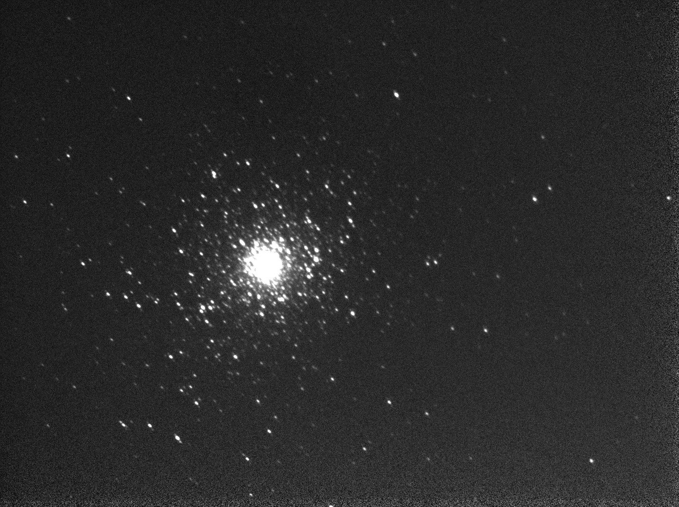

Petit retour du we dernier ensoleillé et enluné. Je partage les quelques clichés. Avec une dizaine de poses de 6s, voire 10s pour chacune d’entre elles . C’est court mais assez efficace pour capturer. Le plus dur était de trouver les galaxies au Telrad car le goto n’était pas très précis avec le tube incliné entre 70-90°. Avec un peu de patience, la finalisation du pointage sur l’écran du PC par recherche « matricelle » à la télécommande, par balayage haut/bas, gauche/droit finit par porter ses fruits.
Les images sont brutes à l'exception de M101 et qui a été traitée par un prof universitaire d'astronomie et qui pratique un peu.
D'ailleurs parmi la ribambelle de logiciels existants, si vous avez des conseils, je suis bien évidemment preneur. J'ai par ex chargé une version d'éval de Prism qui a plusieurs cordes à son arc mais à suivre.

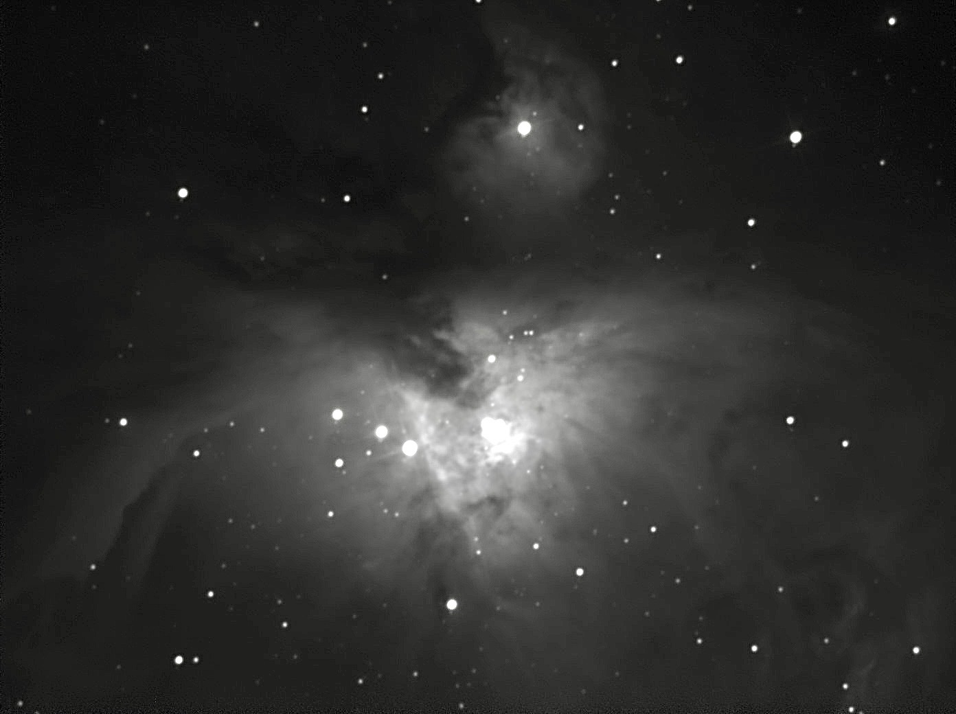

Petite séance vendredi soir, de la fenêtre de l'appart en plein centre ville de Lyon et Lune bien présente. Conditions les pires mais bon, quand on aime...
Toujours la super Atik infinity et le 10 pouces dobson. Les photos jointes sont les enregistrements bruts avec un peu d'ajustement sur l'appli photo d'iphone. Les étoiles bavent à fond avec 1s de pose ;-(
J'ai aussi récupéré les fit images et soustrait quelques dark que j'ai empilées sous ImageJ mais franchement rien ne vaut le logiciel Atik Infinity qui fait le taff bien mieux et dans l'immédiat. Sous DSS, il n'arrive pas à empiler car suffisamment d'étoiles de repérage dans les galaxies. (ou bien parce que je maîtrise peu aussi
J'ai essayé également le pointage goto avec Skychart synchronisé avec Synscan sous Windows, comme le fait Kaelig. Il est à côté des choux...je n'ai pas tout compris. J'ai repris Skysafari sous iphone synchonisé sur la monture et là aucun pb. Je pensais utile de tout visualiser sur un PC unique (Skychart pour piloter et Infinity pout acquerir les images) mais finalement avoir le smartphone posé à côté fonctionne très bien aussi

Cette caméra & ce soft était et sont encore en avance sur les autres. J'ai imagé avec mon Infinity avec et sans le soft ATIK en utilisant Stellarmate ... la caméra est quelconque sans le soft qui rend les choses simples et super efficience en "live stacking".
Grâce à cette caméra, tu as pu imagé dans des conditions ou d'autres n'auraient rien pu sortir

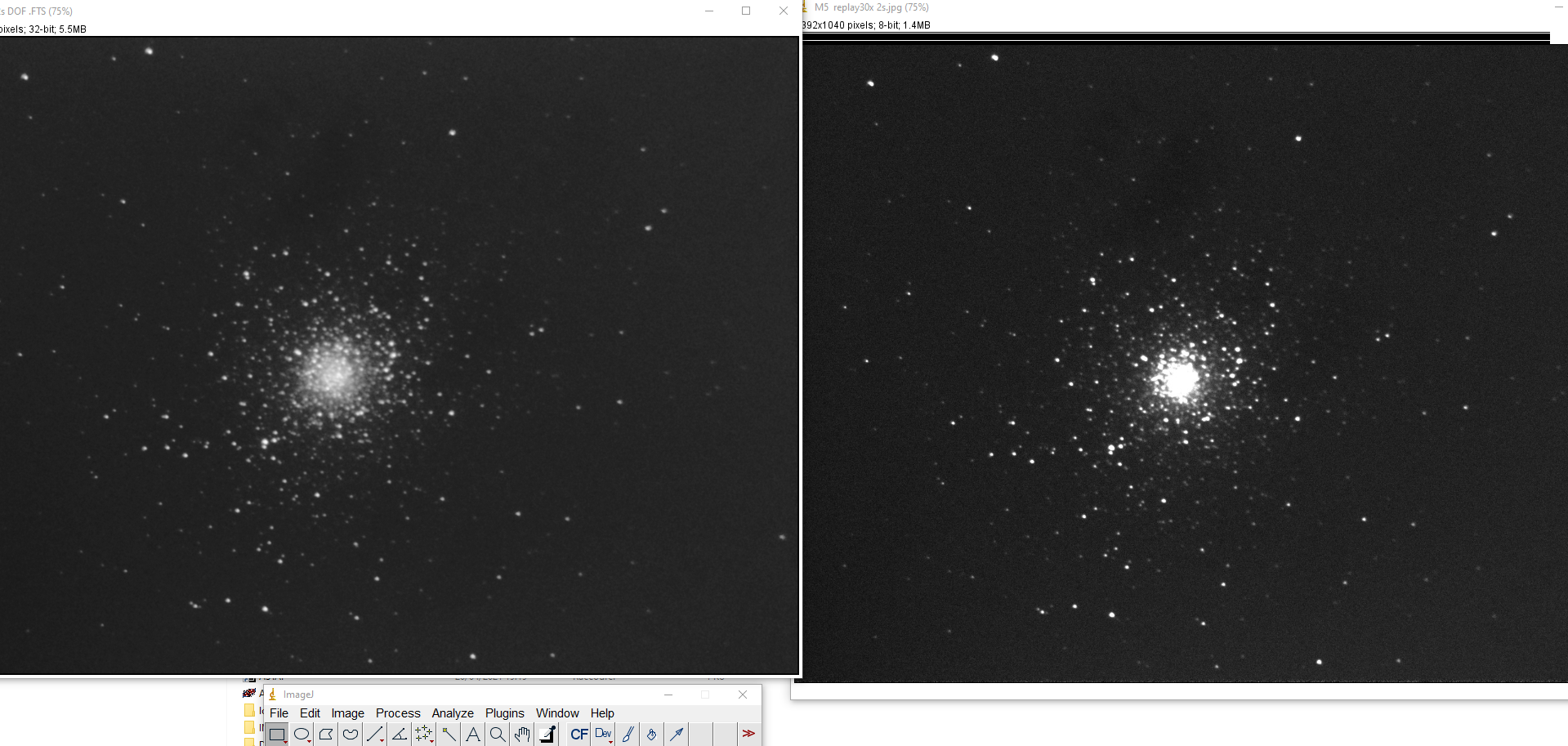

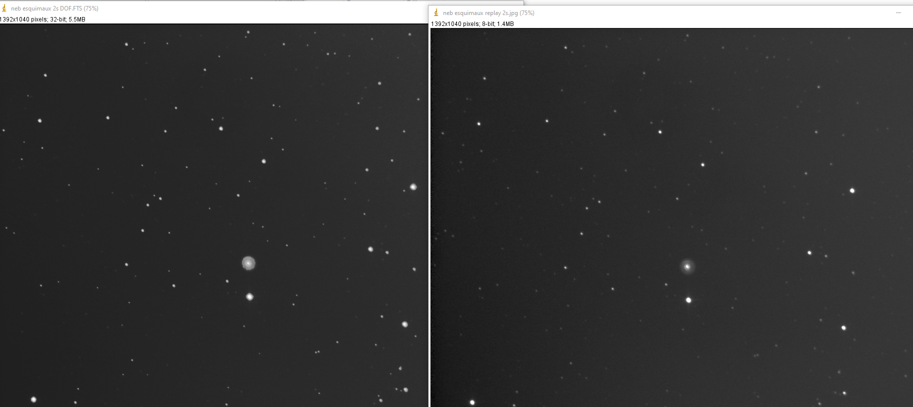

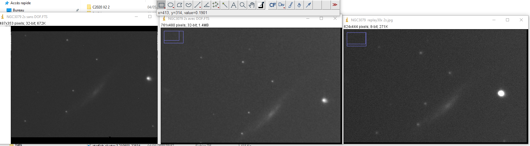

Profitant d'un ciel dégagé hier en plein coeur de Lyon, j'ai profité pour capturer des amas, galaxies rapidement dans le but de comparer Infinity avec en parallèle la méthode manuelle des pré traitements avec ou sans DOF sous DSS. Les résultats ne sont pas au top et dignes d'une véritable étude scientifique mais conclusion des 3 cas ci dessous :
- M5 : 40 poses 2s: entre DSS avec DOF versus image jpeg enregistrée avec afinity, +1 pour Infinity
- nébuleuse de l'esquimau : 73 poses 2s +1 pour Infinity
- galaxie NGC 3079 163 poses 2s : je trouve que DSS sans les DOF s'en sort mieux
En fait je débute avec DSS et j'ai du mal à manipuler l'histogramme de façon reproductible.
Pour les Dof, j'ai réalisé des flat avec le ciel très clair et homogène avant la soirée ; je ne suis pas certain que la méthode soit la plus jolie.
Tout ceci pour dire que Infinity en VA est remarquable et évite vraiment de se faire ch.....pour un résultat de VA instantané
Et merci pour vos conseils. Pour mon pb de suivi, en fait, j'ai resserré l'écrou du mouvement d'altitude du dobson car depuis que j'ai mis un chercheur optique en sus du Telrad, le tube pointait trop du nez et je sentais que le moteur n'était pas aidé.

En refaisant le Replay, je mets pour la NGC3079, je filtre par le FWHM à 7, il en rejette 86 et en accepte 57. Je le règle soit dans une moyenne soit en dessous de la moyenne quand je laisse défiler la courbe FWHM en live. J'ai oublié de mettre le bin à 2 car comme le conseillait Ouki, c'est mieux pour les galaxies !
