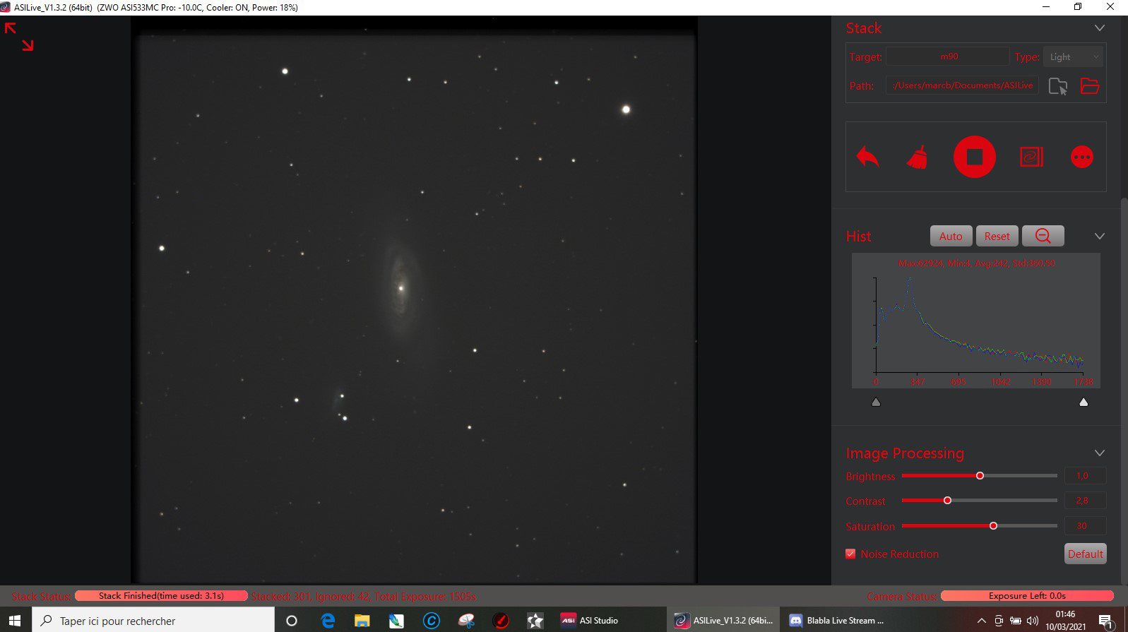

Puis je m'attaque à des objets totalement nouveau pour moi
m 90 300 x 5 sec sur le print screen 308 sur le jpg final

m91 230 x 5 sec

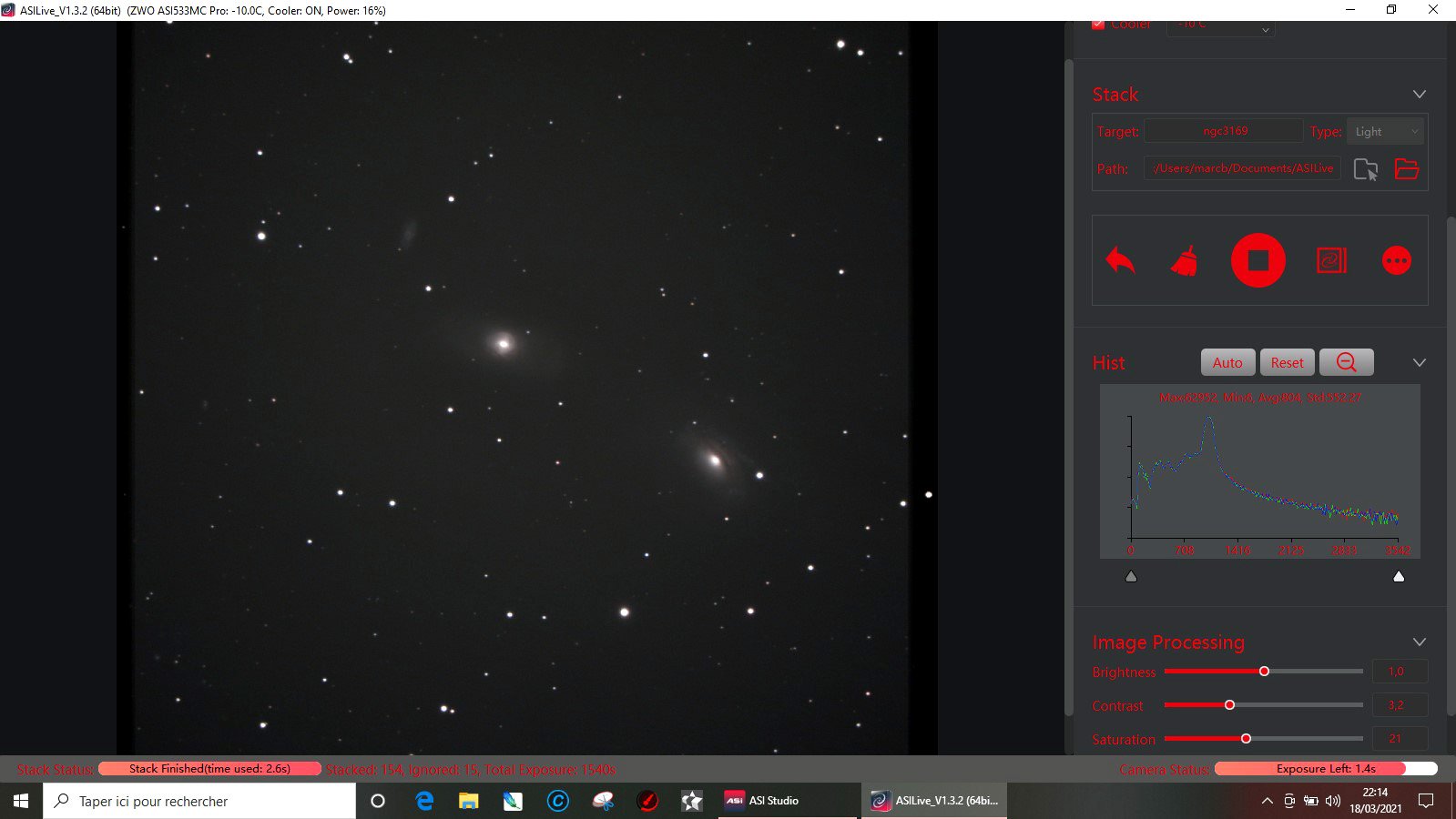

Bien soir du 18 03 2021 je sort par hasard et heureuse surprise je vois qlq étoiles dans le ciel, couverture nuageuse estimée entre 30 et 40 et les étoiles scintillent beaucoup, je decide de sortir malgré tout, bien décidé à utilisé ma nouvelle banque de darks et mon master flat réalisé sous sc la veille en fin d'après midi. Argh crise cardiaque tout est moche, je balance les screen dans un post flat/dark et j'oublie sc.
Bref je lance mon appli asilive pour les nul.
Impressionné par le vastrophoto de John Mc Burn je lui pique ngc 3169, et ngc 3486 que j'avais particulièrement apprécié sur son post, bien sur pas la même focale pas la même sensibilité de cam et pas le même talent je suis quand même bien content d'épingler ces nouveautés à mon tableau de chasse
print screen de 3169 à 10 s x 110 et x 150 juste pour voir si cela fait une vrai différence
j'ai ensuite essayé de reprendre le final dans startools résultat horrible, va falloir que je reprenne le tuto de caprice, et donc simplement repris le final dans siril crop ashint et courbes autos
La pièce jointe « ngc3169 110 x 10s 2021-03-18 220615.jpg » n’est plus disponible
puis je passe sur ngc 3486 122x10 sec

Message par clouzot » 19 mars 2021, 17:14
Si SC et toi vous n’êtes pas (encore) copains, ne te prends pas la tête et dégaine les outils chinois. ASILive est beaucoup (beaucoup) plus simple à utiliser et même s’il ne fait pas encore le café (c’est réservé à l’ASIAir) il fait le job.

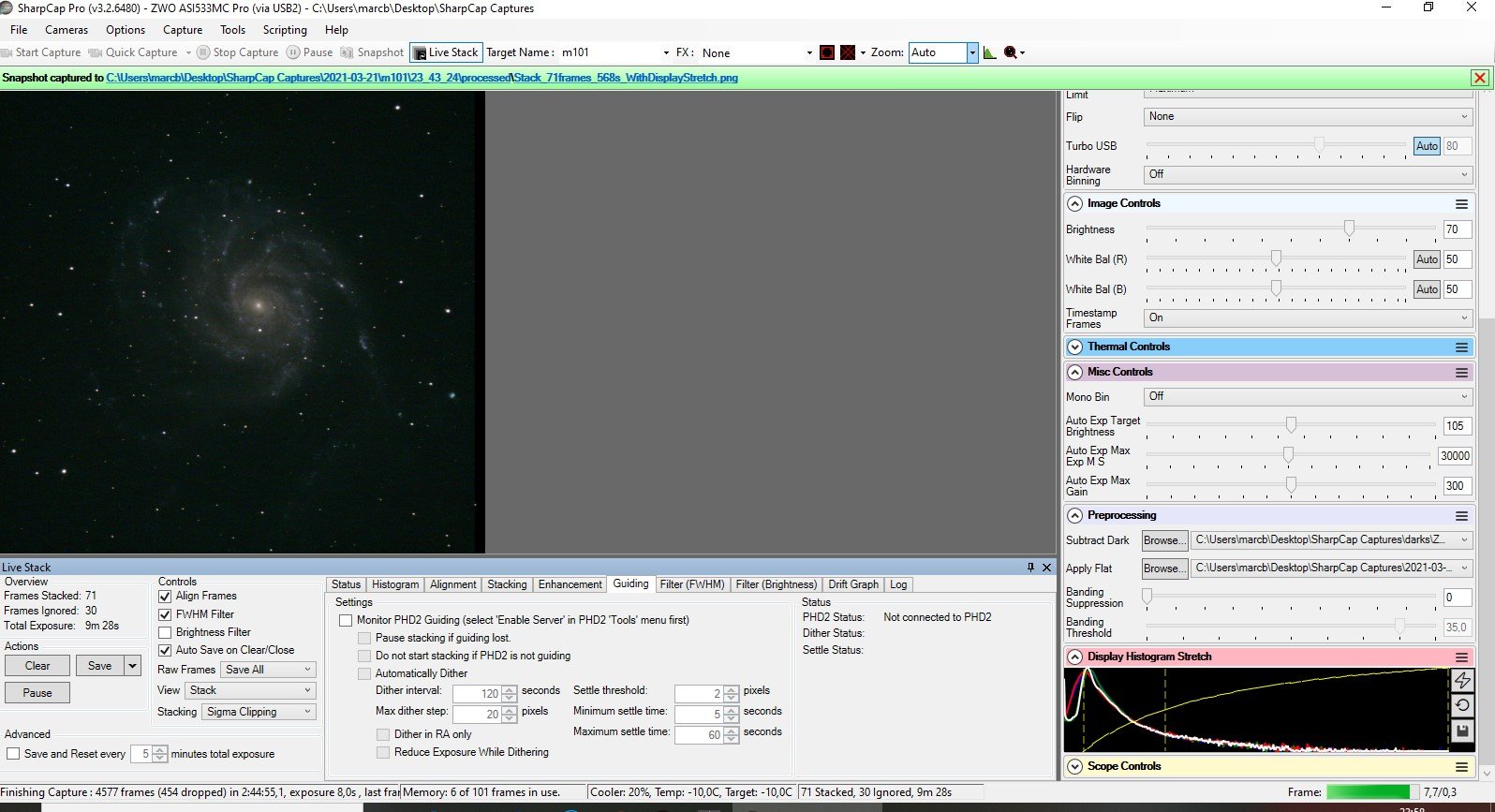

Message par Micmac » 22 mars 2021, 06:33
bien nuit du 21 au 22 mars 2021
Je test a nouveau sc, ce soir chez moi beaucoup de vent et pas mal de nuages, impossible de faire l'alignement polaire avec sc, du attendre 75 mn avant de voir la polaire...
Bien vite fait des cibles bien connue pour ce faire un peu la main
poses de 8 sec
M101 après 2 et 9 mn
La pièce jointe « Capture d’écran m101 9mn282021-03-21 235853.jpg » n’est plus disponible

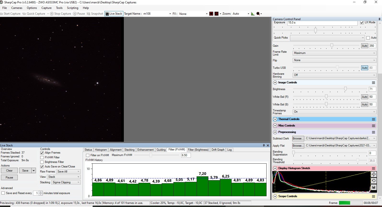

Puis pour finir m108 cette x poses unitaires de 15s
après 4 et 9 mn pas fait gaffe, plus batterie sur le pc vais voir ce soir si je trouve les sauvegardes faites sous sc

Message par Fabiolat74 » 22 mars 2021, 08:10
salut @Micmac bas voila tu y arrives avec sc a priori les photos on l air bonnes
