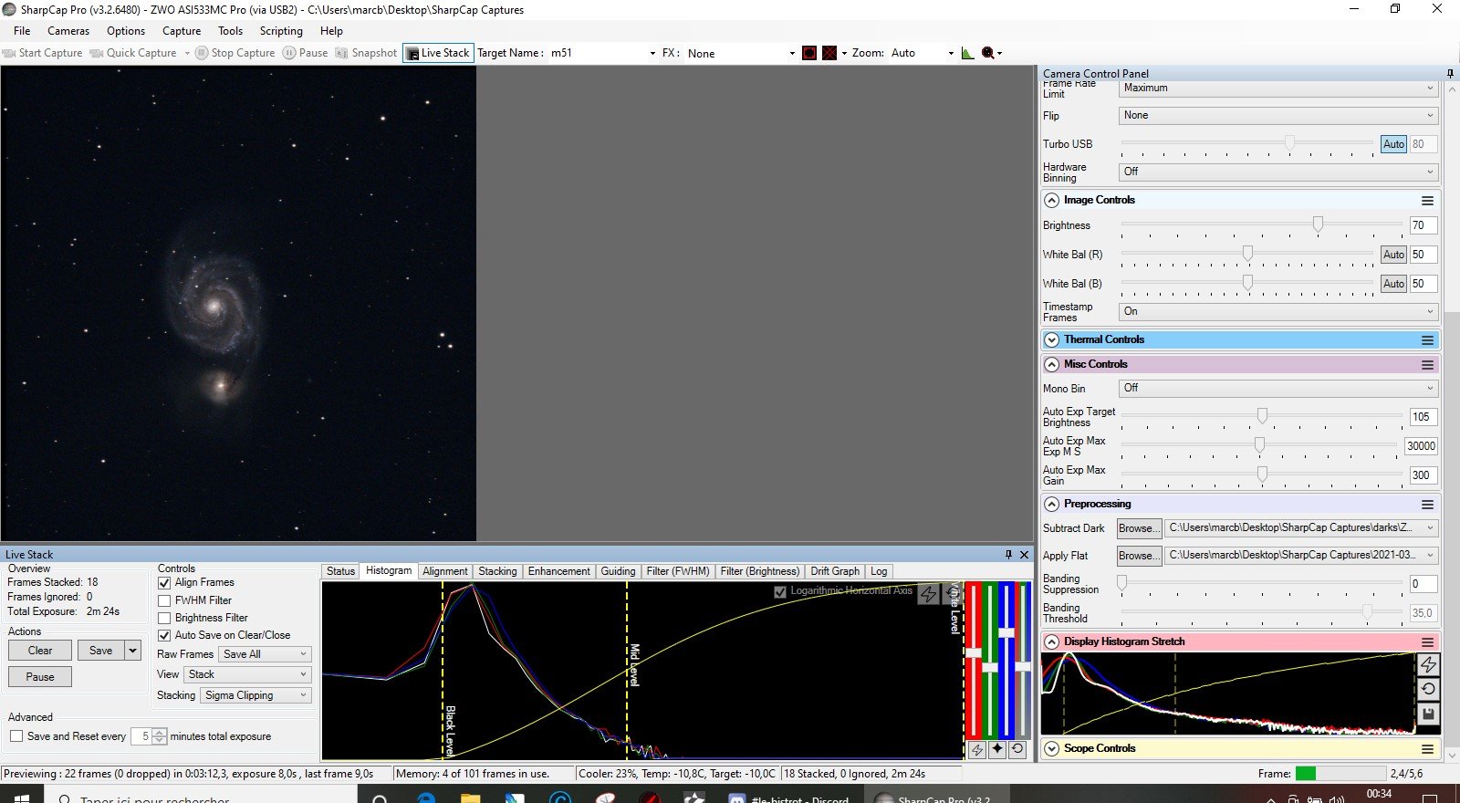

Bien j'ai fais mes premier dark et flat avec sc dites moi si c est complètement dans les choux ou raisonnable, pour les darks j'avais pas vu ta suggestion de gain, sur asilive je prenais quasi systématiquement, le réglages high n'ayant pas la moindre idée de l'equivalent sc j'ai mis le curseur à 80%, mais bon prudent j'ai fais un master dark 6 et 12sec donc pas trop grave de refaire, pour le flat j'espère avoir fait cela correctement je vous met les print screen pour avis
- Messages : 16582

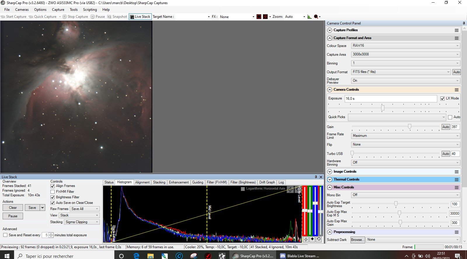

Bien nuit 09 au 10.03 2021
Mon premier test avec sharpcap, et mes premières bêtises, j'ai passé une bonne heure dans l'après midi à faire des flats et des darks pour sharpcap, mais bon finalement j'ai pas pu les utiliser, je les ai fait bêtement en raw8 alors que je shoot en raw16, les fichiers on été sauvegardé en png, je suppose que fit aurait été mieux.
au début impossible de lancer le stack avec un message concernant FWHM, du coup j'ai décoché cette option et le stack à démarré, bien que je suppose que ce truc doit à avoir son utilité.
Je me suis de plus rendu compte que ma map avait un poil bougé donc j'ai juste fait m42 5tradition je test tjs sur m'é me demandez pas pourquoi), m102, et tête de cheval, seul souci je retrouve aucune trace de ma m102 dans les sauvegardes juste une image unique, ou sont passé mes 20 mn de stack ? encore une fausse manip je suppose.

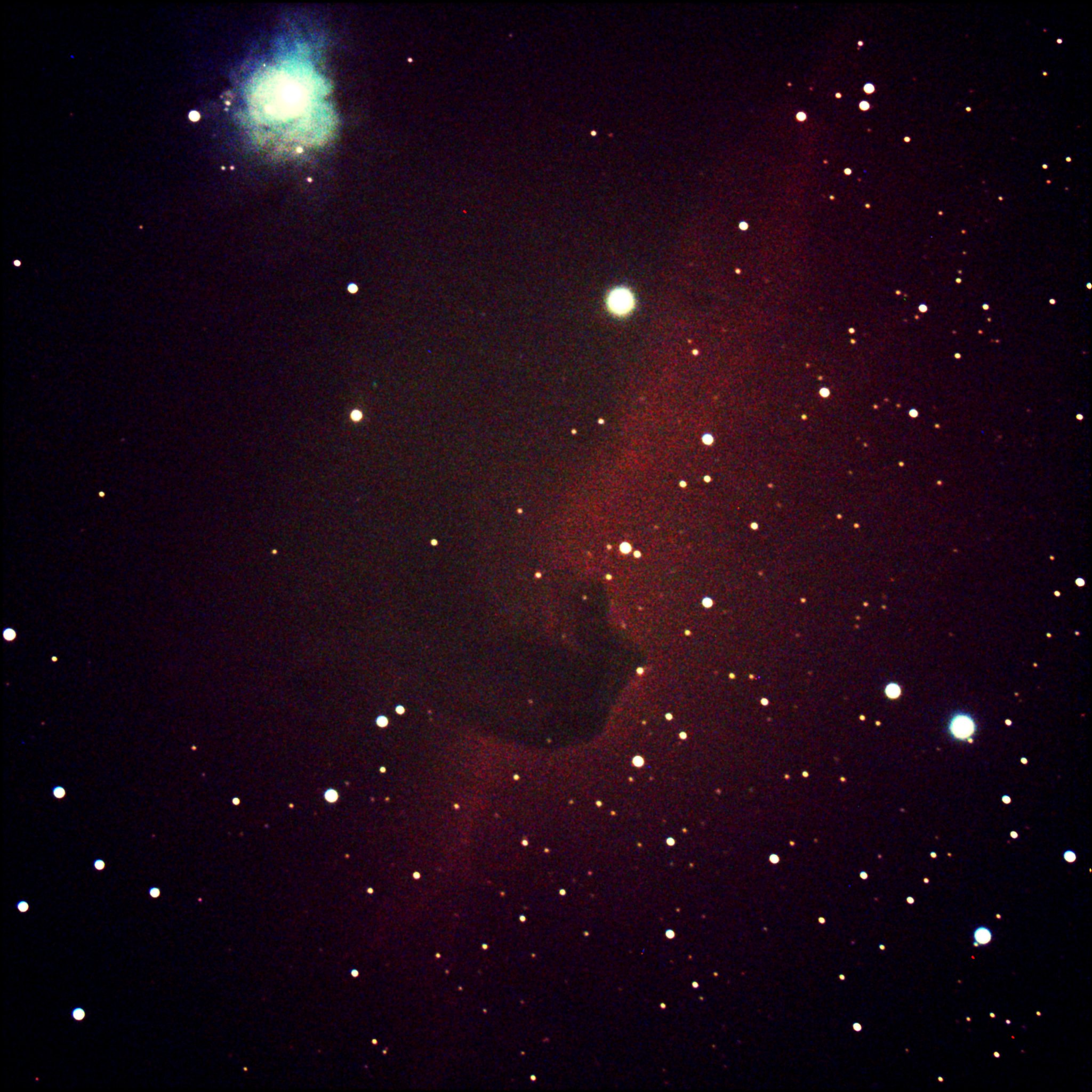

Bref trêve de bavardage voici les captures d'écran
m42 94 x16 sec 9 minutes sur la tête de cheval La encore pas compris apparemment sc sauvegarde uniquement quand on appuie sur save, je suppose que j'ai appuyé au bout de 27 frames
J'ai repris le résultat comme d'habitude traitement pifométrique absolu, si qlq arrive à me faire un joli truc je met le fit Je me prends les pieds dans la monture, du coup je suis reparti pour refaire la mise en station, j'en profite pour faire une mise au point au masque, et je repasse sur asilive toujours sans flat

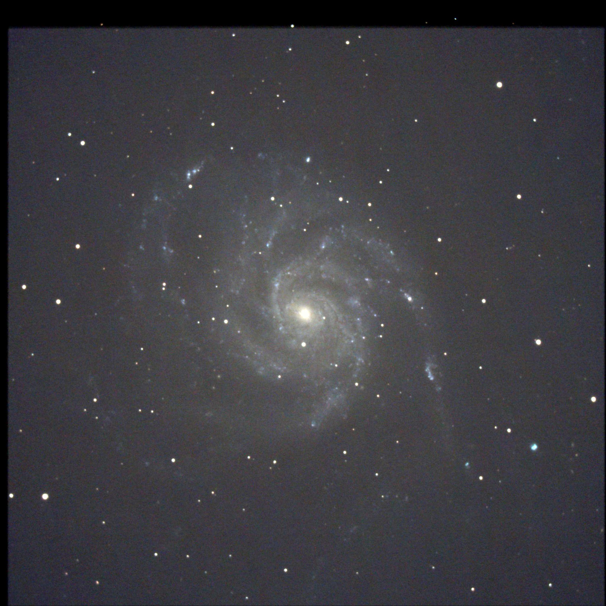

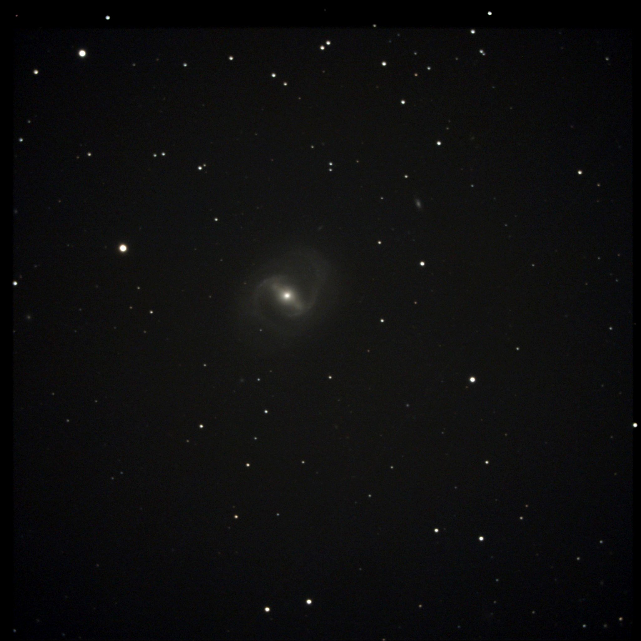

je me remet sur m101 qui comme d'habitude me donne du fil à retorde je passe en pose unit de 2s pour limiter le vignettage Puis je m'attaque à des objets totalement nouveau pour moi
m 90 300 x 5 sec sur le print screen 308 sur le jpg final m91 230 x 5 sec et m99 241 x5 sec bon vers 3h30 plus de batterie power tank vide le suivit commence à deconner grave je remballe, si qlq à la patience de traiter en startools mes fits et me donner un cheminement step by step pour que j'essaye de comprendre ce soft
- pejive
- Messages : 11928
- Localisation : 33

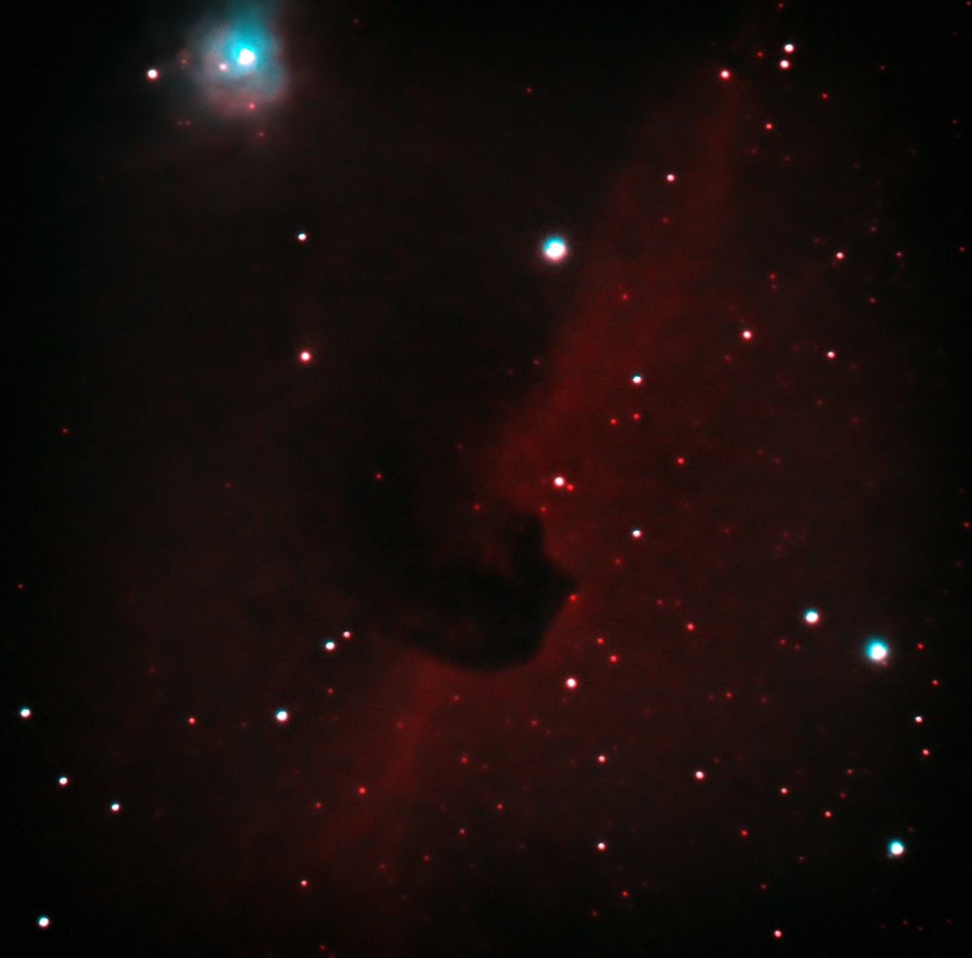

Jolies images quand même.
Oui Sharpcap ne sauvegarde que si on appuie sur "save"
La Tete de Cheval manque de signal surtout en V et B; il aurait fallu travailler en bin 2x2 probablement; mais c'est une cible difficile.
J'ai passé le fits dans FitsLiberator,combiné les couches R,V,B dans PaintShop, puis ajusté tous les niveaux dans XnView M90 est très belle

J'ai essayé de suivre pas à pas le premier tuto du fofo startools (celui ou le roi est fait sur une étoile)
ca donne cela j'ai peut être pousé un peu trop
- pejive
- Messages : 11928
- Localisation : 33
Il manque probablement un alignement RVB; mais je ne pratique pas Startools
- Lavinch31
- Messages : 5237
C'est , de ma pauvre expérience , toute la subtilité de ce logiciel , il faut y aller molo sur le make-up

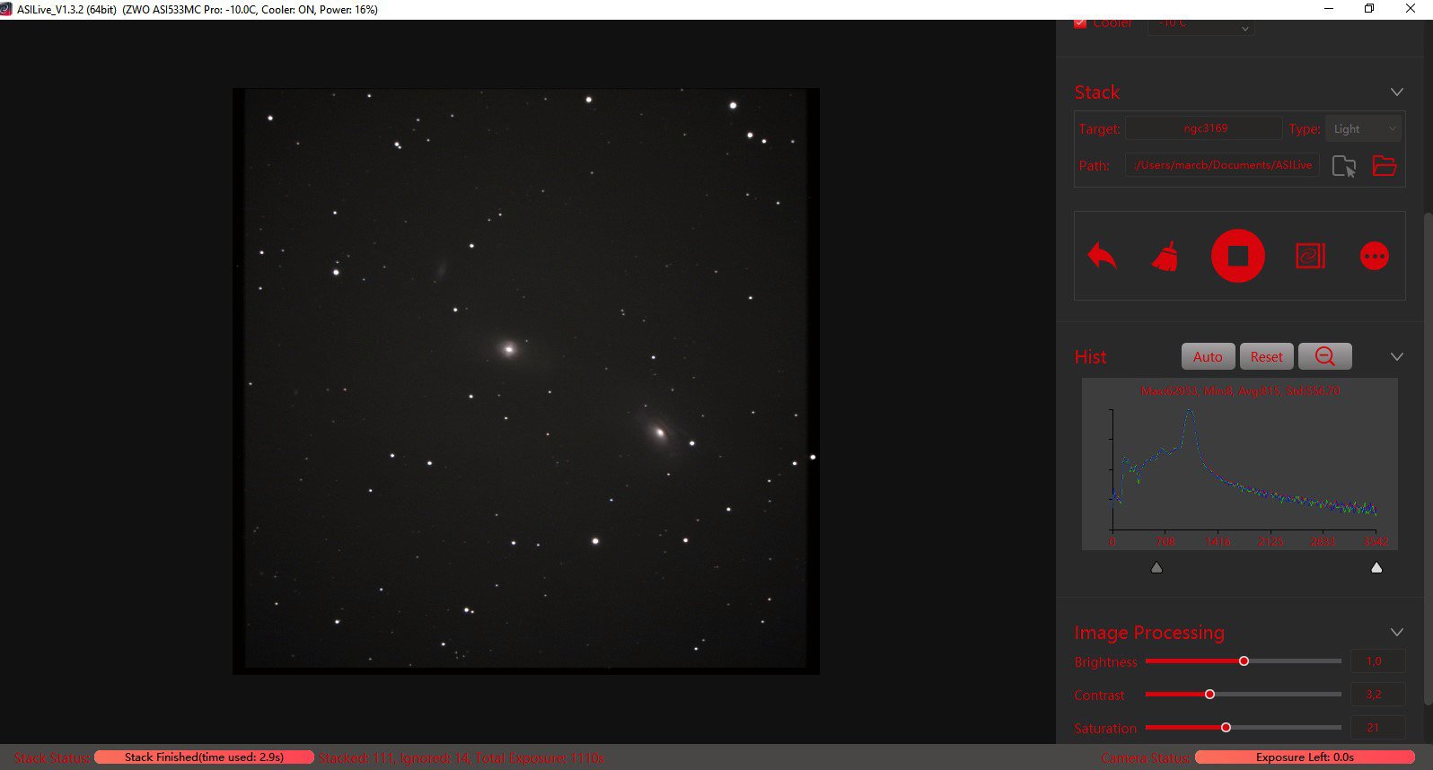

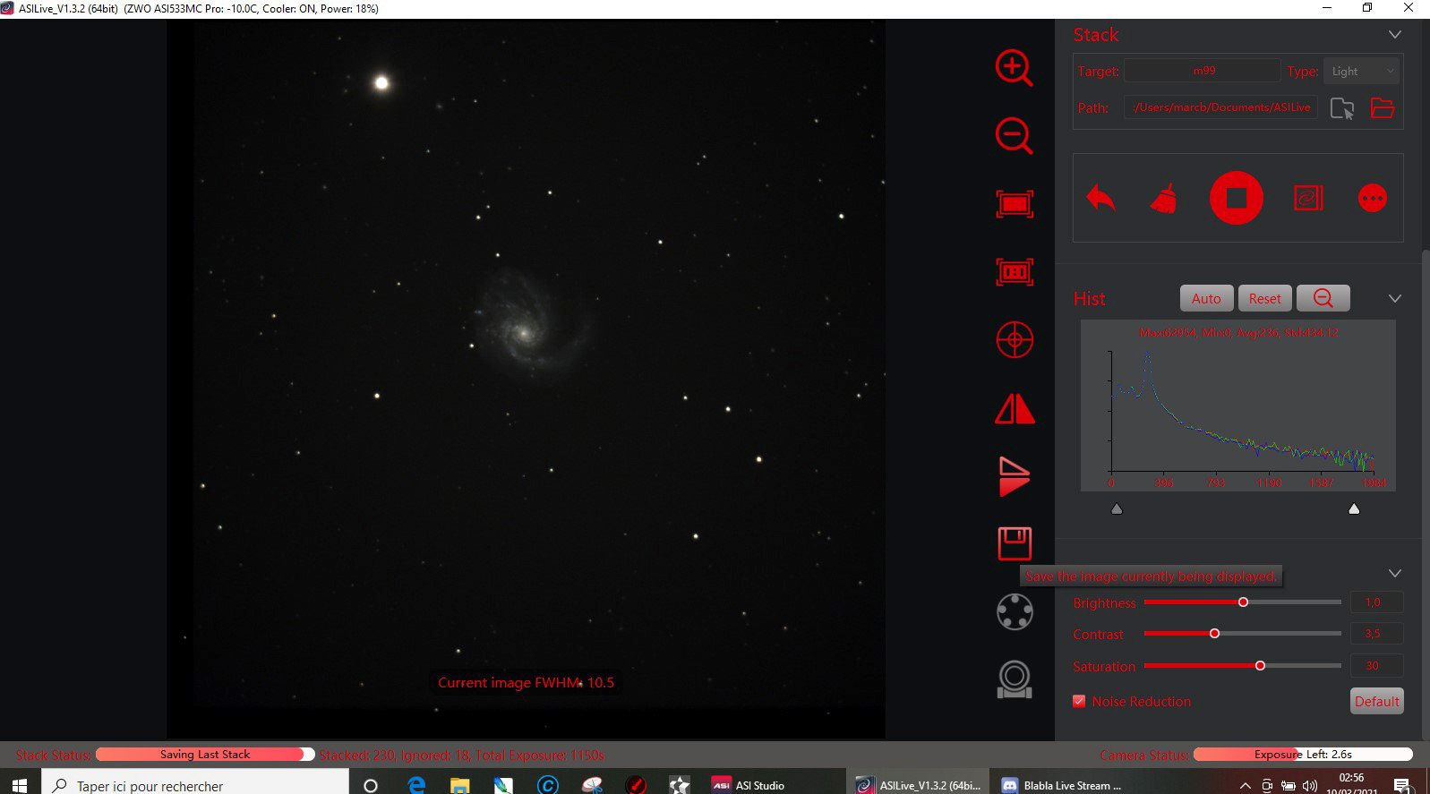

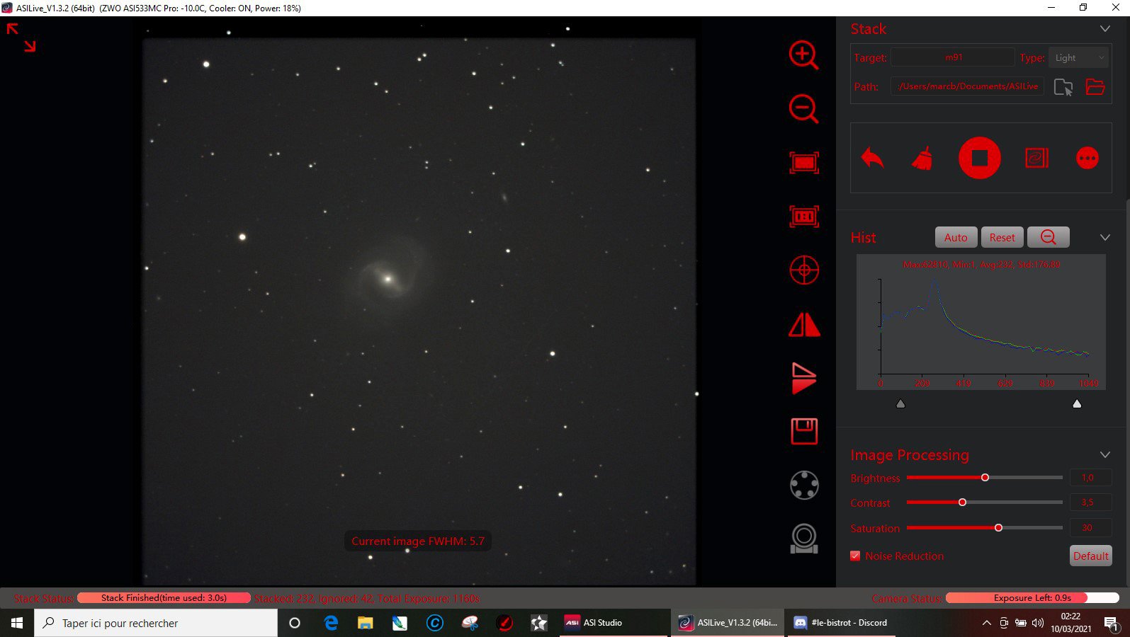

Bien soir du 18 03 2021 je sort par hasard et heureuse surprise je vois qlq étoiles dans le ciel, couverture nuageuse estimée entre 30 et 40 et les étoiles scintillent beaucoup, je decide de sortir malgré tout, bien décidé à utilisé ma nouvelle banque de darks et mon master flat réalisé sous sc la veille en fin d'après midi. Argh crise cardiaque tout est moche, je balance les screen dans un post flat/dark et j'oublie sc.
Bref je lance mon appli asilive pour les nul.
Impressionné par le vastrophoto de John Mc Burn je lui pique ngc 3169, et ngc 3486 que j'avais particulièrement apprécié sur son post, bien sur pas la même focale pas la même sensibilité de cam et pas le même talent je suis quand même bien content d'épingler ces nouveautés à mon tableau de chasse

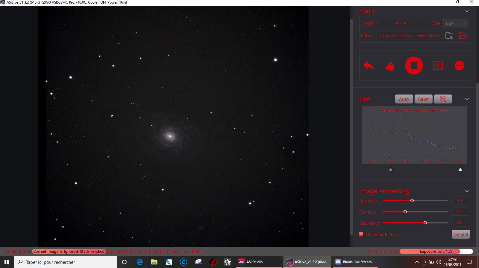

print screen de 3169 à 10 s x 110 et x 150 juste pour voir si cela fait une vrai différence
j'ai ensuite essayé de reprendre le final dans startools résultat horrible, va falloir que je reprenne le tuto de caprice, et donc simplement repris le final dans siril crop ashint et courbes autos puis je passe sur ngc 3486 122x10 sec ensuite tombe sur m102 me souvient l'avoir un peu raté lors d'une précédente séance, je lui consacre 90 x 10s je m'attaque à une autre nouveauté pour moi M88 60 x 10 s, malheureusement oublié de faire la copie d'écran, en fait j'ai constaté que mon image se dégradai au fur à mesure que mes temps de poses augmentaient, je constate qu'un voile diffus à envahi la quasi totalité du ciel; j'essaye de trouver un coin de ciel un peu plus noir je pousse mon refroidissement à -20 et tente le sombrero, mais je dois au bout de 10 poses de 10 sec, m'avouer que je n'arriverai à rien de bon.
Bref en peu avant minuit je suis contraint de remballer. Avec deux enseignement je suis nul avec SC, et ma 533 n'arrive pas à percer les nuages

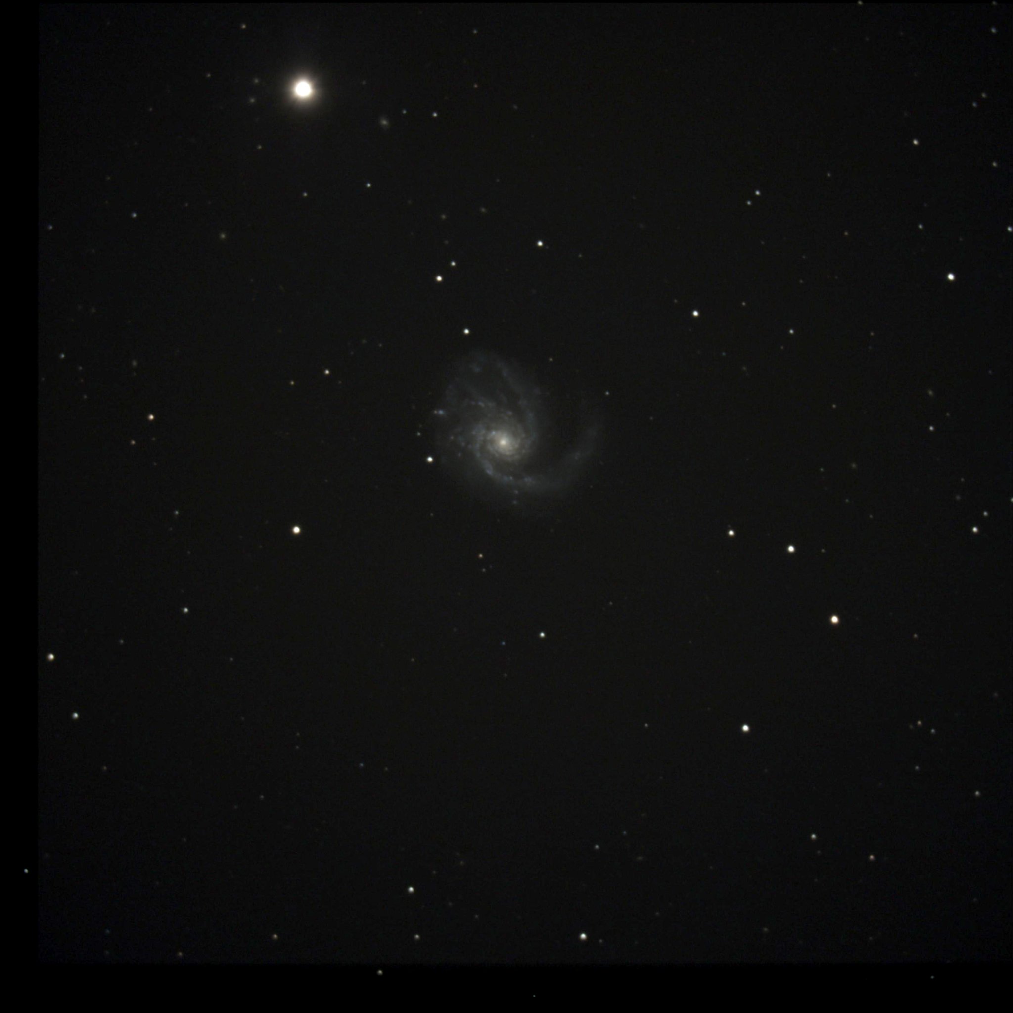

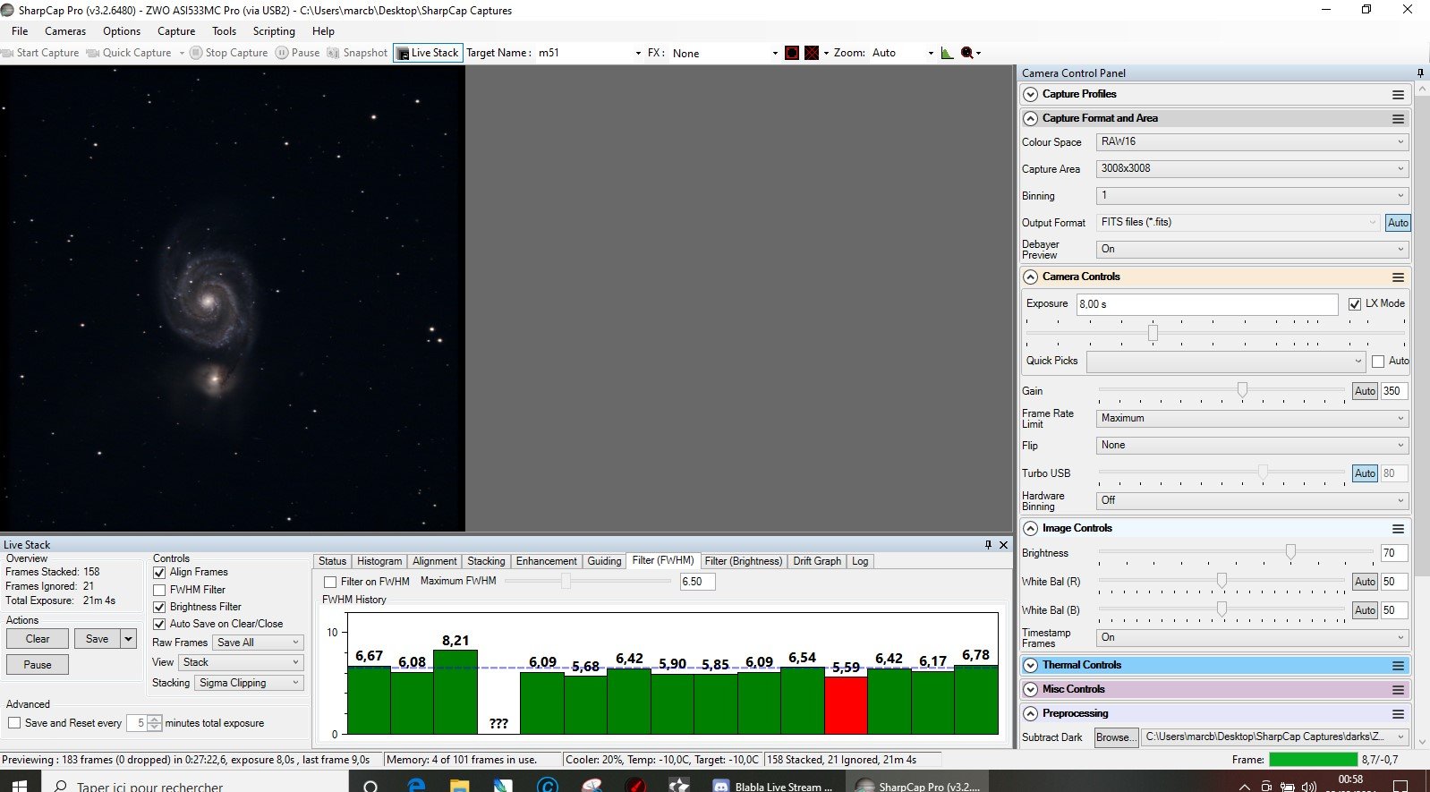

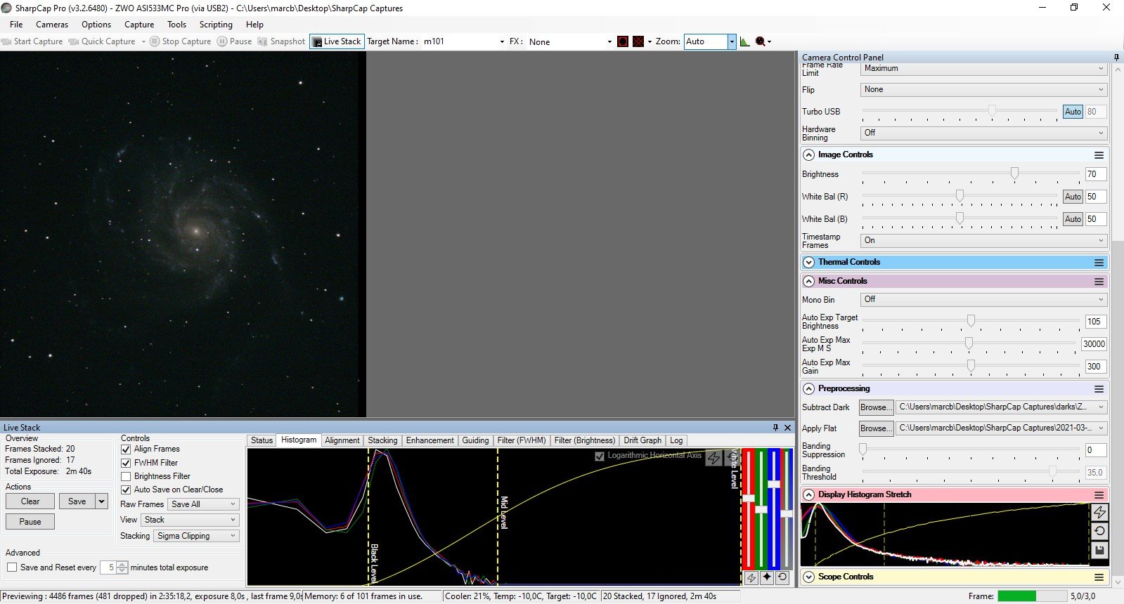

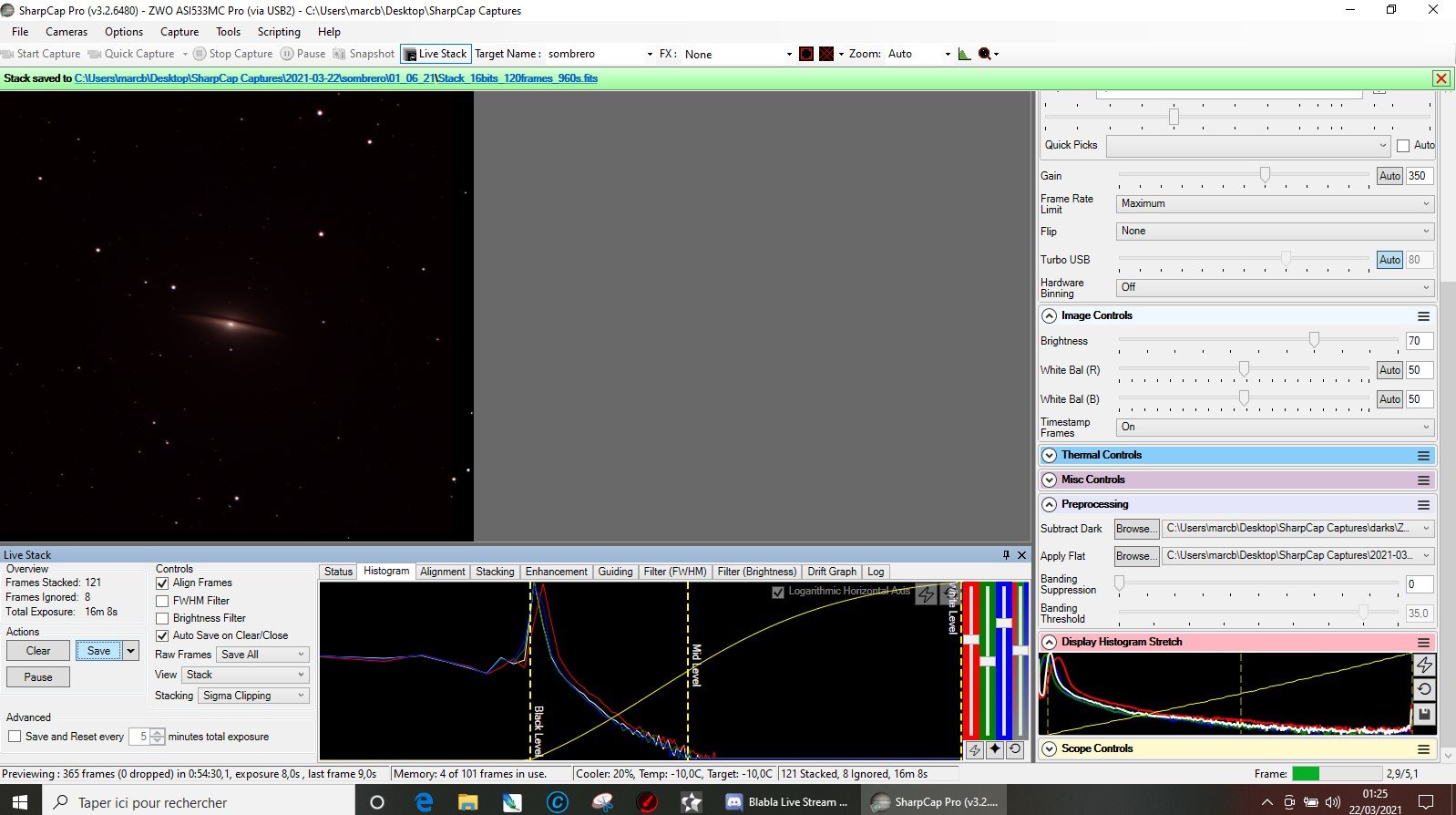

bien nuit du 21 au 22 mars 2021
Je test a nouveau sc, ce soir chez moi beaucoup de vent et pas mal de nuages, impossible de faire l'alignement polaire avec sc, du attendre 75 mn avant de voir la polaire...
Bien vite fait des cibles bien connue pour ce faire un peu la main
poses de 8 sec
M101 après 2 et 9 mn Puis m 51après 2 mn et 21 mn le sombrero après 6 et 16 mn Puis pour finir m108 cette x poses unitaires de 15s
après 4 et 9 mn pas fait gaffe, plus batterie sur le pc vais voir ce soir si je trouve les sauvegardes faites sous sc
poses de 8 sec
