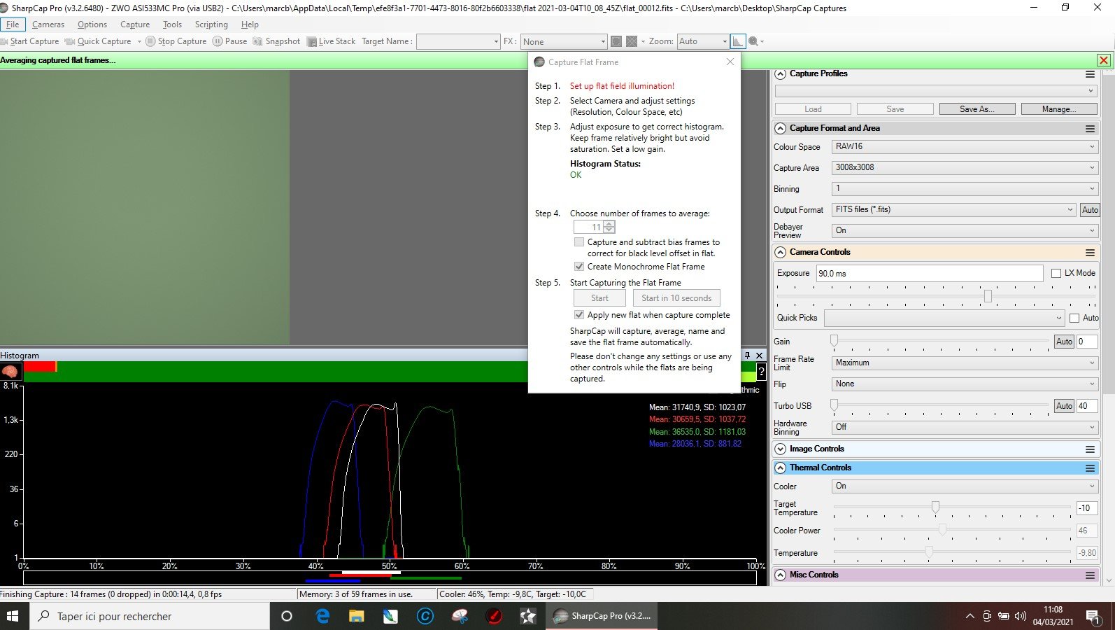

Bien j'ai fais mes premier dark et flat avec sc dites moi si c est complètement dans les choux ou raisonnable, pour les darks j'avais pas vu ta suggestion de gain, sur asilive je prenais quasi systématiquement, le réglages high n'ayant pas la moindre idée de l'equivalent sc j'ai mis le curseur à 80%, mais bon prudent j'ai fais un master dark 6 et 12sec donc pas trop grave de refaire, pour le flat j'espère avoir fait cela
La pièce jointe « Capture flat.jpg » n’est plus disponible
correctement je vous met les print screen pour avis
Message par clouzot » 04 mars 2021, 11:29
Ça m’a l’air ok dans les deux cas.
