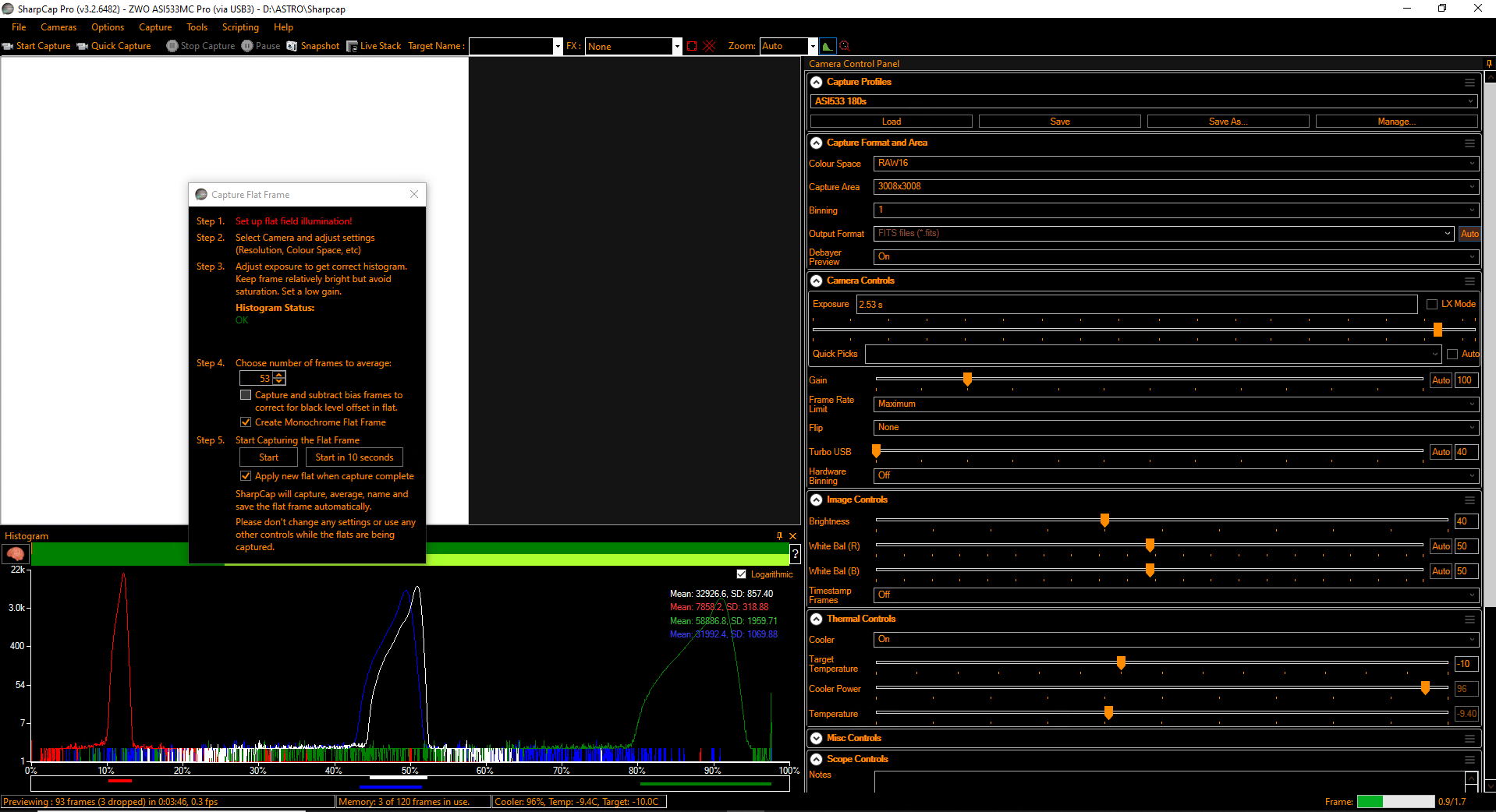

allez faire des flats avec cet histo !!! filtre Dual STC en place !!
même en logarithmique
Une CEM70G qui commence à marcher
Message par clouzot » 30 mai 2021, 23:27
bemo47 a écrit : ↑
30 mai 2021, 22:14
Surtout en log. Gaffe à la saturation de certains pixels dans le vert. Un peu extrême ce filtre :mrgreen:

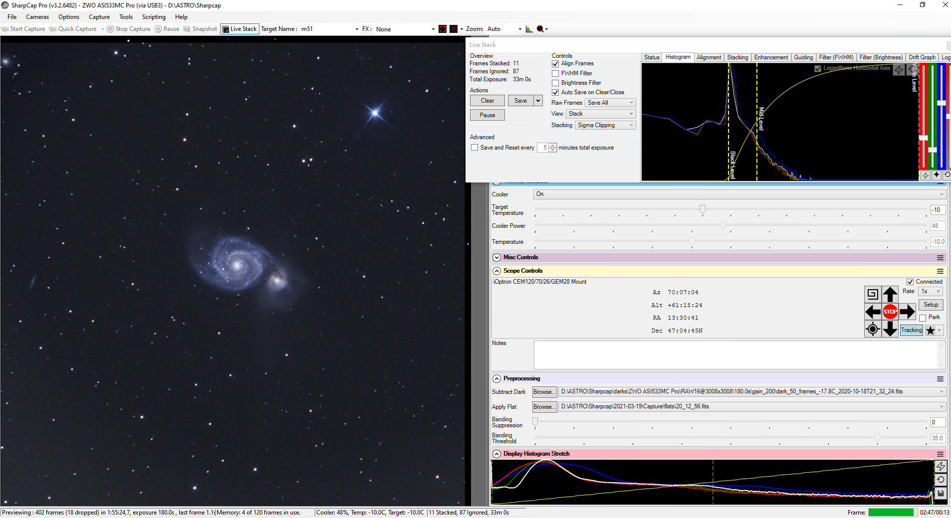

résultat avec 16 x 3 mins en live stacking et balance un peu en aveugle car le petit histo ne se mets pas à jour, les courbes restent figées..... étrange....
même cible qu'hier
