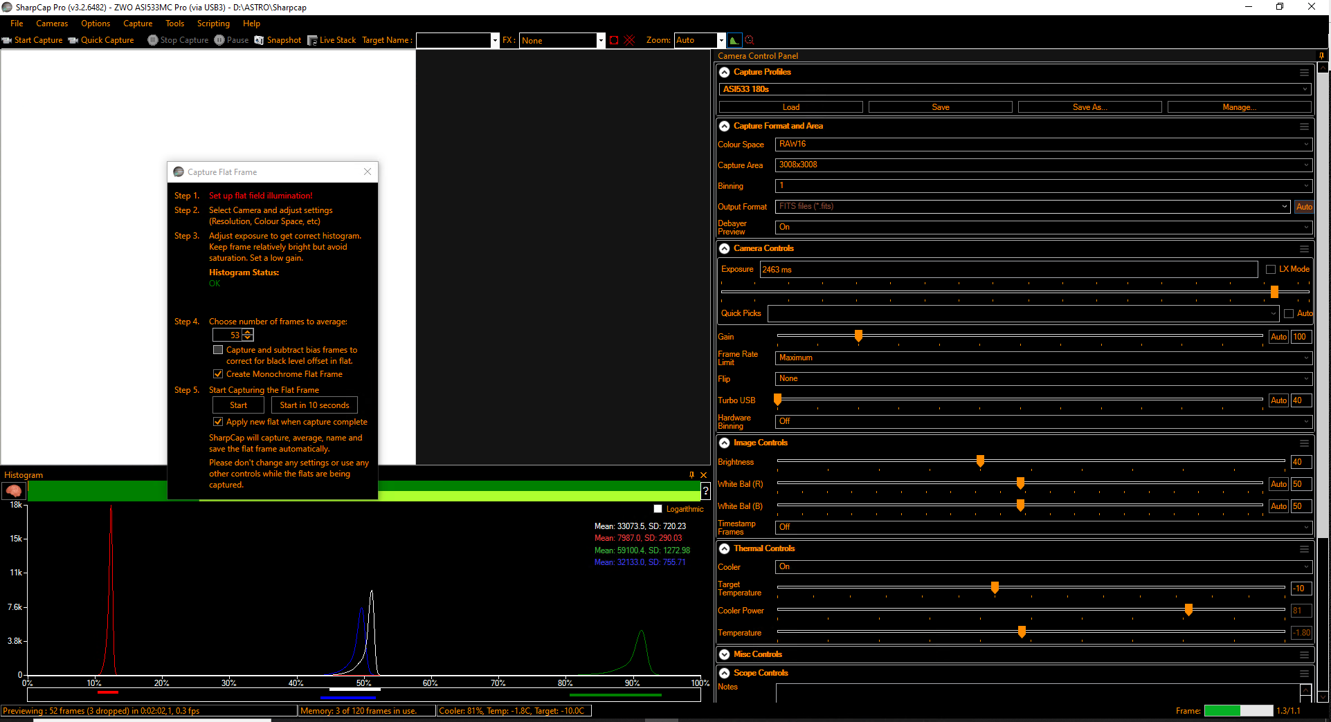

Message par bemo47 » 30 mai 2021, 22:14
allez faire des flats avec cet histo !!! filtre Dual STC en place !!
même en logarithmique

Message par clouzot » 30 mai 2021, 23:27
bemo47 a écrit :
30 mai 2021, 22:14
Surtout en log. Gaffe à la saturation de certains pixels dans le vert. Un peu extrême ce filtre :mrgreen:
