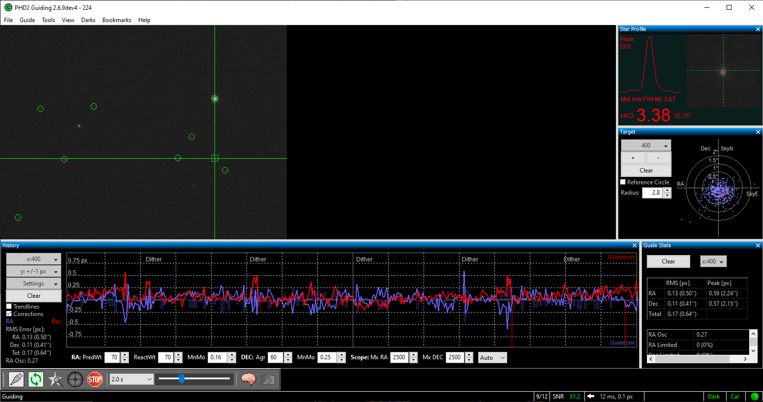

j'ai quand même dû passer un cable USB3 du PC jusqu'à la caméra 533, et connecté la ASI224 et le focuser sur la 533. Et hop tout est connecté !
et ce soir, pleine lune, test depuis 21h environ, aucune coupure, guidage quasi parfait, une m51 qui vient pas mal du tout malgré la lune.... voilà, voilà... comme solution d'attente c'est pas si mal.
j'ai quand même perdu le Ipolar et le Iguider, visibles que en USB, mais ça veut dire aussi que les gens qui utilisent le wifi ne peuvent pas utiliser ces équipements... un peu étrange.
donc les résultats :
M51 10 poses de 180sec PHD multi étoiles, predictive PEC en RA et Resist Switch en DEC, RMS de 0.64" ici sachant que je suis parfaitement équilibré, qu'un cable pendouille un peu... bon je trouve ça pas trop mal.... zoom 50%
alors aujourd'hui j'ai repensé au wifi, cette monture a du wifi intégré mais le manuel ne propose qu'un mode Access Point, donc on se connecte au wifi généré par la monture, et on peut pas la connecter au wifi de la maison.... ce qui me va pas, mon petit confort s'en ressentirai !!!
bref, j'ai jeté une bouteille à la mer avec un message, sur le groupe FB Ioptron... et Seb Astro m'a dit de regarder dans le manuel de la AltAz de Ioptron... oh surprise il y a plein d'infos sur le wifi dans ce manuel, notamment que l'on peut s'y connecter en mode web pour paramétrer le wifi... j'ai fait ça et hop... je l'ai connectée à mon wifi et maintenant je peux à nouveau la piloter !! et avec tout le confort habituel !

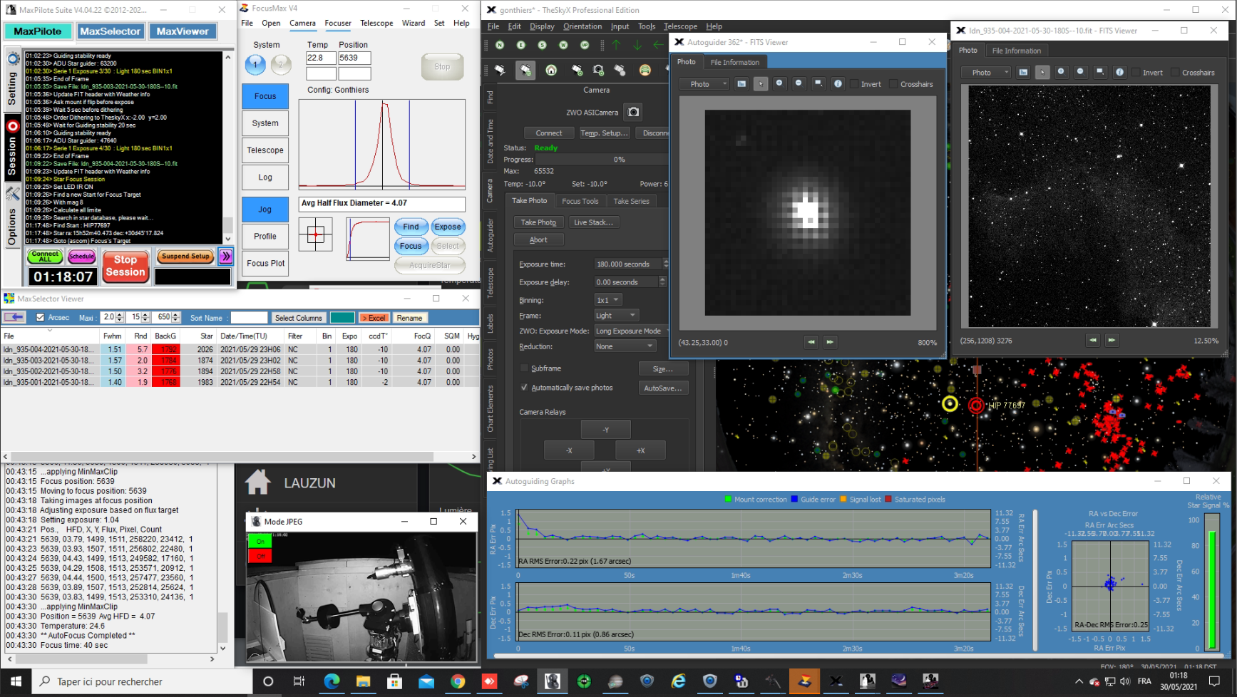

donc la force est encore là....
2ème session à l'arrache, démarrée tard, 0h40, mais le ciel était dégagé et puis c'est facile de démarrer à l'arrache quand il suffit de cliquer sur 3 boutons et hop tout tourne....
nébuleuse amérique du nord
poses de 180sec
comme vous le voyez, tout fonctionne au poil...
oui, je sais, l'usine à gaz...
mais l'efficacité n'est plus à prouver ! quand la mécanique marche !
focus à 4 de HFD, c'est pas terrible, mais ça suffit pour des tests
guidage toujours très bon, au moins côté mécanique la monture marche bien, et ça doit pouvoir s'améliorer encore
HFD de 3.5 le coup d'après... un peu mieux

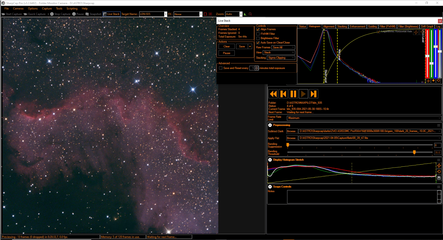

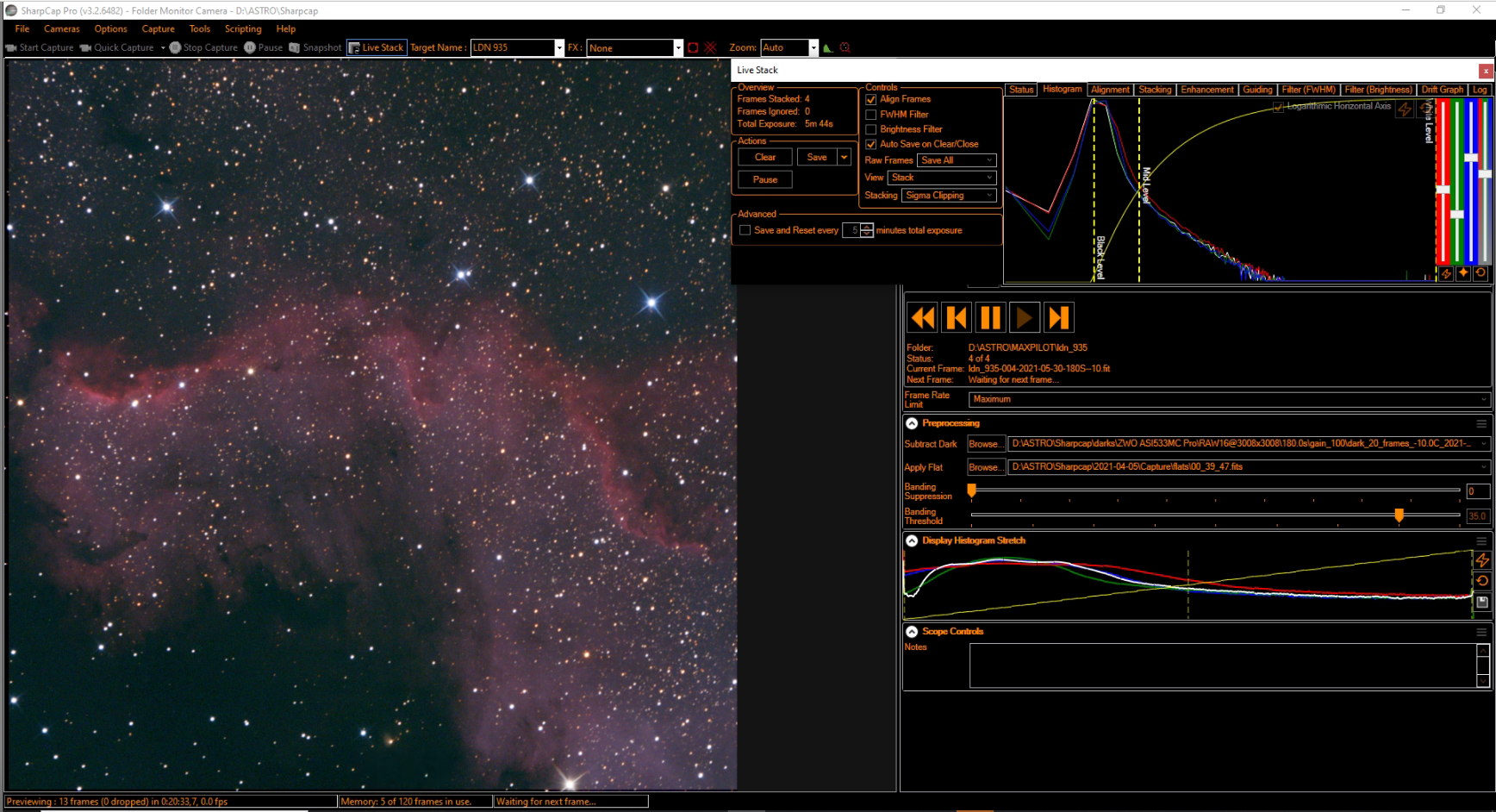

SC en folder monitor, 4 poses de 3 mins bon, la couleur est à reprendre, je crois que je vais finir par passer sur une monochrome !!
ça sera plus simple !

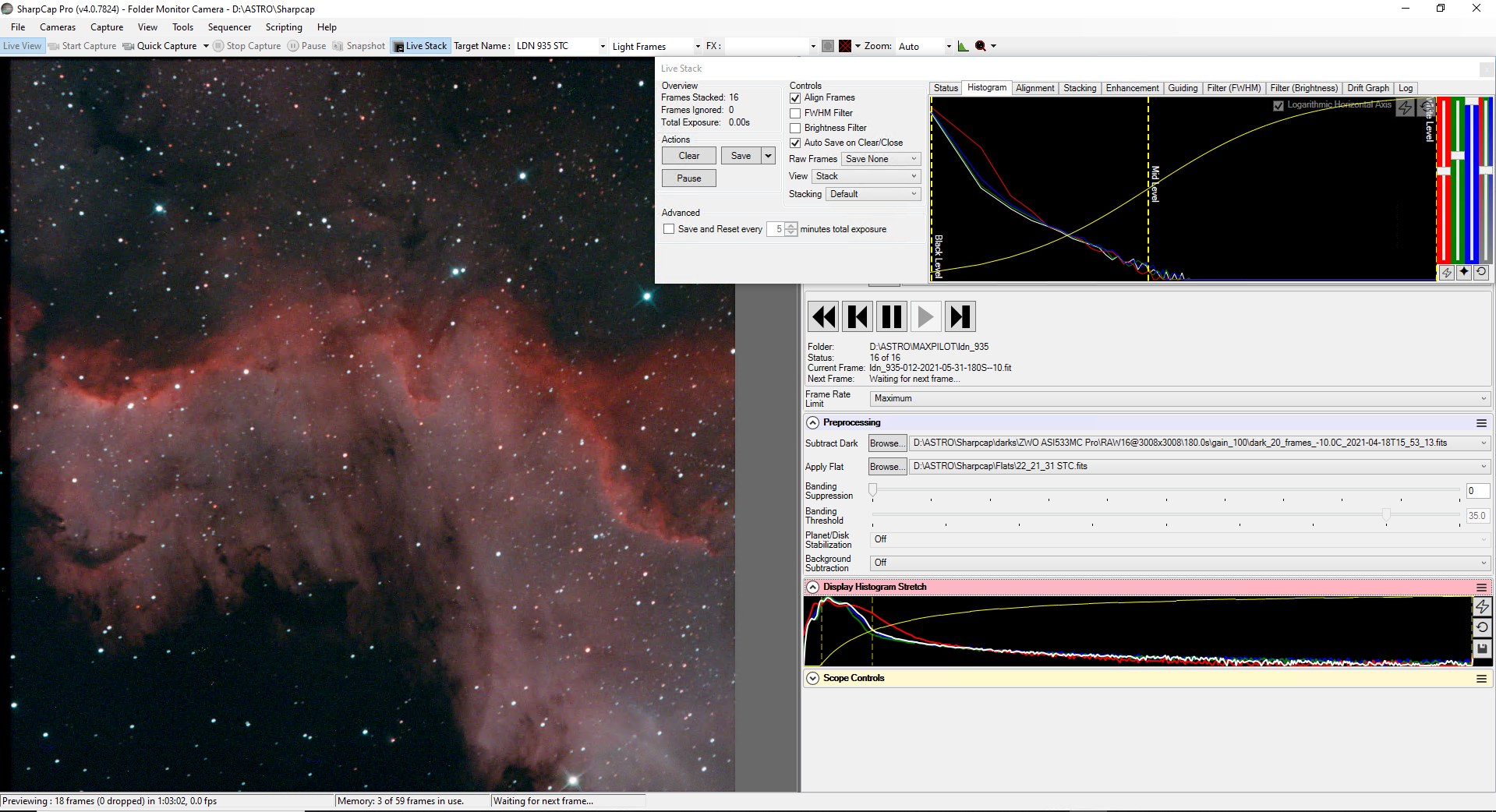

allez faire des flats avec cet histo !!! filtre Dual STC en place !!
même en logarithmique

Surtout en log. Gaffe à la saturation de certains pixels dans le vert. Un peu extrême ce filtre

résultat avec 16 x 3 mins en live stacking et balance un peu en aveugle car le petit histo ne se mets pas à jour, les courbes restent figées..... étrange....
même cible qu'hier
