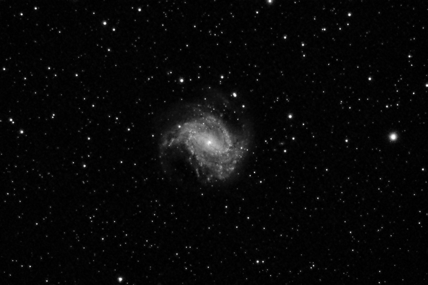

Message par clouzot » 21 mars 2021, 21:40
M83 lors de la nuit du 19 au 20 mars 2021 au C9 f/5.8, monture Evo sur wedge, 40 poses de 15s pour un total de 10 minutes.
Honnêtement je m'attendais à pire pour une cible vraiment super basse dans le ciel (15 à 16° à ce moment-là), mais comme elle est grande et très brillante (mag.7) on voit déjà pas mal de choses intéressantes : la barre centrale, quelques bandes de poussière et les fameuses zones HII qui parsèment ses bras, ainsi que ses deux minuscules voisines spiralées qu'on devine à droite.
Elle a reçu le traitement habituel dans Startools.

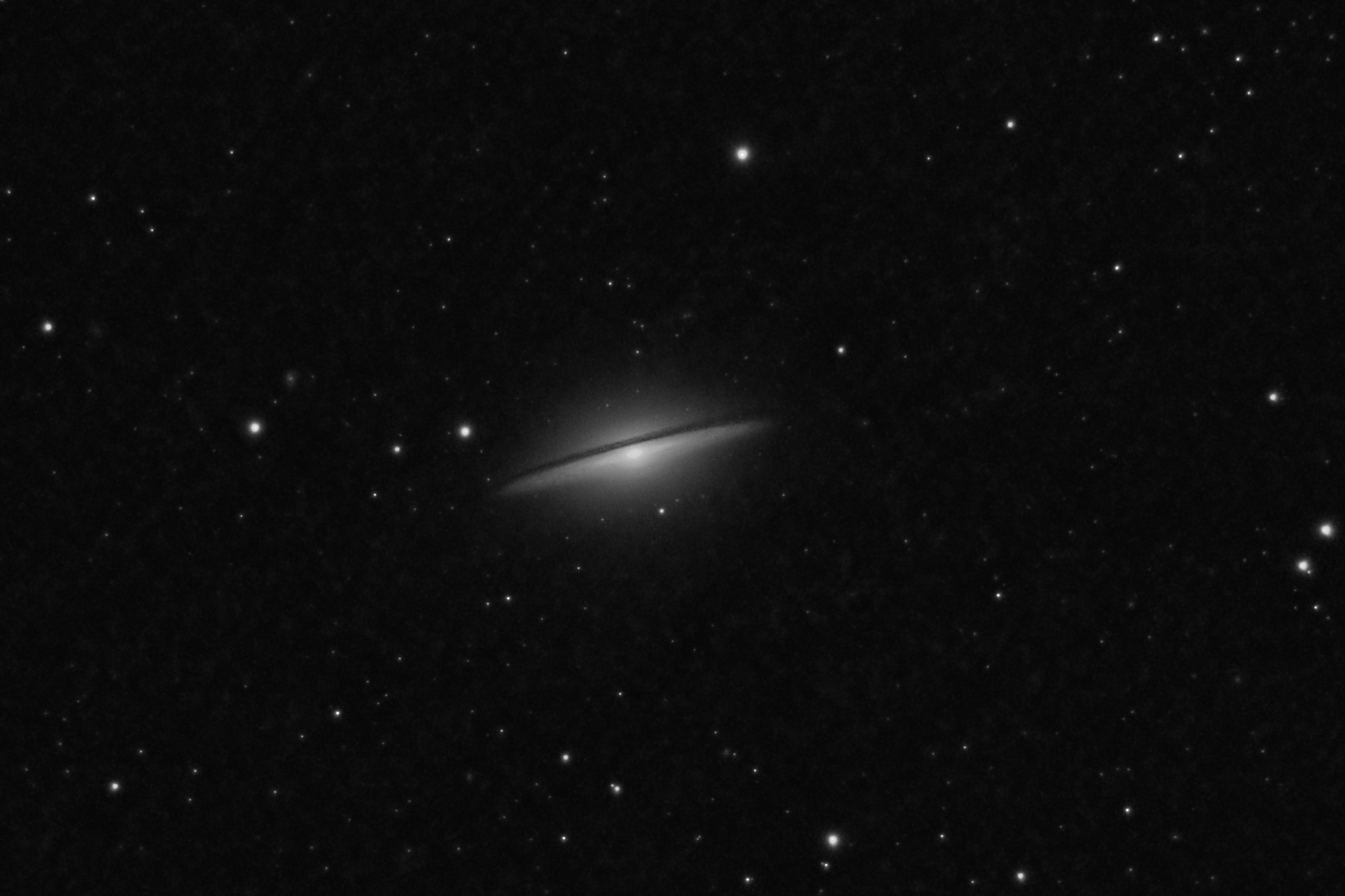

Message par clouzot » 25 mars 2021, 09:46
La M104 du jour au C9 f/5.8, ASI294MM, juché sur une monture Evolution avec le wedge.
Guidage et dithering PHD2, 150x8s depuis mon balcon
J'ai un peu plus de résolution que précédemment, mais il y a encore du taf...

Belle M104 en effet :clap:
As tu le FWHM de cette photo ?

+1 pour M83 :clap: :clap:

Message par clouzot » 25 mars 2021, 10:05
Ubuntu a écrit :
25 mars 2021, 09:50
25 mars 2021, 09:46
Bien sûr. Voilà, sur le champ complet, avec les imperfections habituelles de ma chaîne. Pendant le livestack, Sharpcap avait mesuré 5.7 en moyenne, on n'en est pas trop loin.
Sur ce stack, chaque pixel correspond à 0.72 arcsec, ce qui donne une FWHM moyenne de 4.4 arcsec. Habiter à 30m d'altitude a ses avantages et ses inconvénients ! :D

M104 très belle ! des photos moches comme ça c'est le top :D

Message par Ubuntu » 25 mars 2021, 13:50
25 mars 2021, 10:05
Je ne comprends pas ton calcul, les 0,72 arcsec par pixels n'ont pas de relation avec le FWHM, non ?

Message par clouzot » 25 mars 2021, 14:04
Ubuntu a écrit :
25 mars 2021, 13:50
25 mars 2021, 10:05
Ben si. ASTAP ne sait absolument pas a priori à combien j'échantillonne, donc il renvoie la FWHM en pixels de caméra, pas en arcseconde de ciel. Sharpcap fait pareil d'ailleurs.
C'est pour ça que je fais systématiquement la conversion en arcseconde, ça me donne un seeing qu'on peut comparer avec la "norme" de seeing en France.
Par exemple, quand @John Mc Burn dit qu'il joue à taper le record de FWHM, et qu'il tourne en dessous de 3 (pixels), je peux rapidement calculer, sachant qu'il tourne avec un télescope de 750mm de focale et une 290 (pixels de 2.9 um), que chaque pixel de sa caméra correspond à (2.90 / 750) x 206 = à peu près 0.8 arcsec / pixel.
Donc que ce salopiot avait moins de 3 x 0.8 = 2.4 arcsec de seeing ce soir-là, pendant que je me fade le double, voire pire :mrgreen:

Nice M83, je ne l'aurai jamais comme ça ici :(
Merci. Elle ne sera jamais que 3 à 4° plus bas qu'ici, et tu pourras la shooter au méridien, toi (moi non, sinon je stacke l'immeuble voisin)

Quelle belle image, magnifique Sombrero...!!!!
Juste une question....
Est-ce que sur une telle image, 150x8s est équivalent à 75x16s....?
JL
