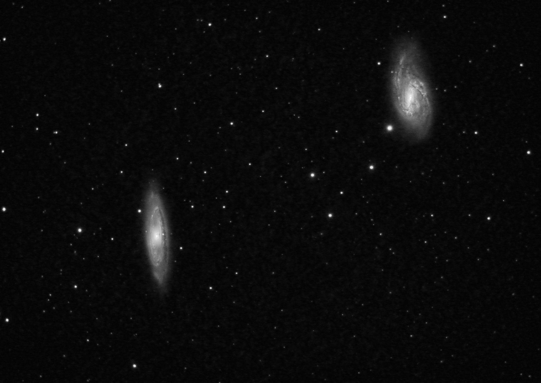

Message par clouzot » 21 févr. 2021, 20:45
M65 et M66, 20 minutes de photomoche le 21 février 2021 au balcon. C9 à f/6.3, 294MM bin2, gain 120, poses 8s. Conditions bien difficiles comme d'habitude (en plus de la PL, Lune à 63%, FWHM qui oscillait autour de 5 arc secondes, mais une résolution quand même meilleure qu'avec Hyperstar il y a quelques semaines. Ouf, je ne me plains pas en fait, y'a du progrès).
Startools v1.7 GPU, modus operandi habituel (AUTODEV - CROP - WIPE - SHARPEN - DECONV - SUPERSTRUCT - DENOISE - FILMDEV)

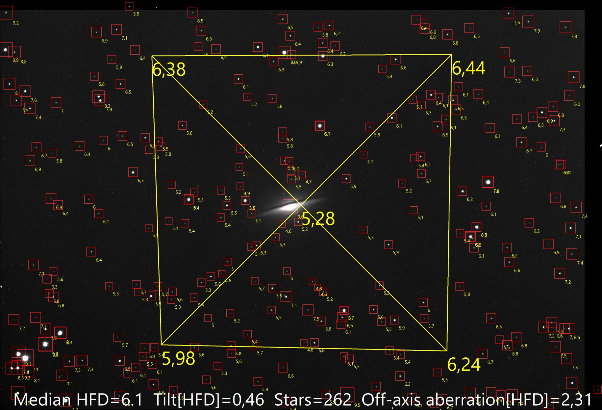

As tu le FWHM de cette photo ?

Bien sûr. Voilà, sur le champ complet, avec les imperfections habituelles de ma chaîne. Pendant le livestack, Sharpcap avait mesuré 5.7 en moyenne, on n'en est pas trop loin.
Sur ce stack, chaque pixel correspond à 0.72 arcsec, ce qui donne une FWHM moyenne de 4.4 arcsec. Habiter à 30m d'altitude a ses avantages et ses inconvénients ! :D

Je ne comprends pas ton calcul, les 0,72 arcsec par pixels n'ont pas de relation avec le FWHM, non ?

Ben si. ASTAP ne sait absolument pas a priori à combien j'échantillonne, donc il renvoie la FWHM en pixels de caméra, pas en arcseconde de ciel. Sharpcap fait pareil d'ailleurs.
C'est pour ça que je fais systématiquement la conversion en arcseconde, ça me donne un seeing qu'on peut comparer avec la "norme" de seeing en France.
Par exemple, quand @John Mc Burn dit qu'il joue à taper le record de FWHM, et qu'il tourne en dessous de 3 (pixels), je peux rapidement calculer, sachant qu'il tourne avec un télescope de 750mm de focale et une 290 (pixels de 2.9 um), que chaque pixel de sa caméra correspond à (2.90 / 750) x 206 = à peu près 0.8 arcsec / pixel.
Donc que ce salopiot avait moins de 3 x 0.8 = 2.4 arcsec de seeing ce soir-là, pendant que je me fade le double, voire pire :mrgreen:

Toujours convertir en seconde d’arc sinon ça ne veux pas dire grand chose, la mesure en pixel ne sert que pour la map. Et prendre en considération que la FWHM aura une valeur plus importante sur une cam couleur de part sa conception( la matrice de bayer, si chère à notre ami @bemo47 :ninja: )
