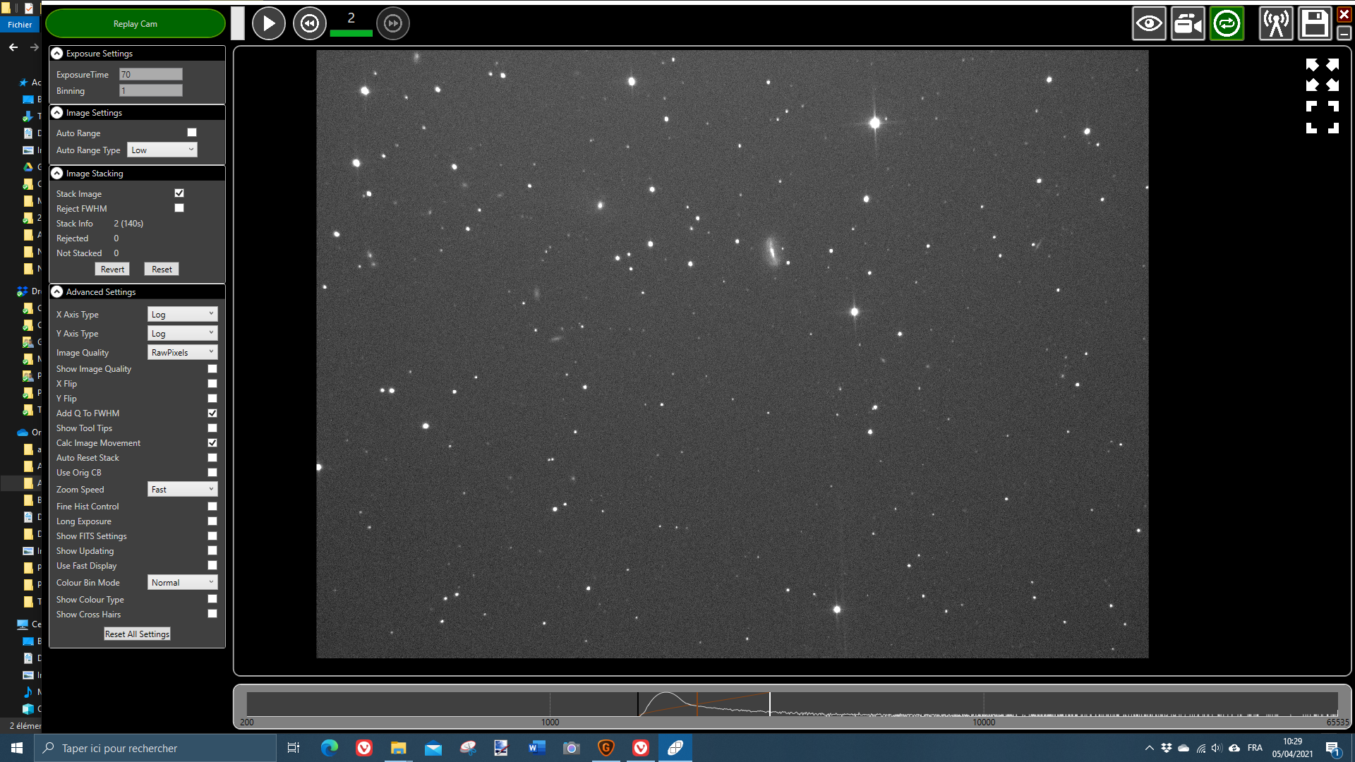

Messages : 7488
Message par sebb916 » 04 avr. 2021, 21:44

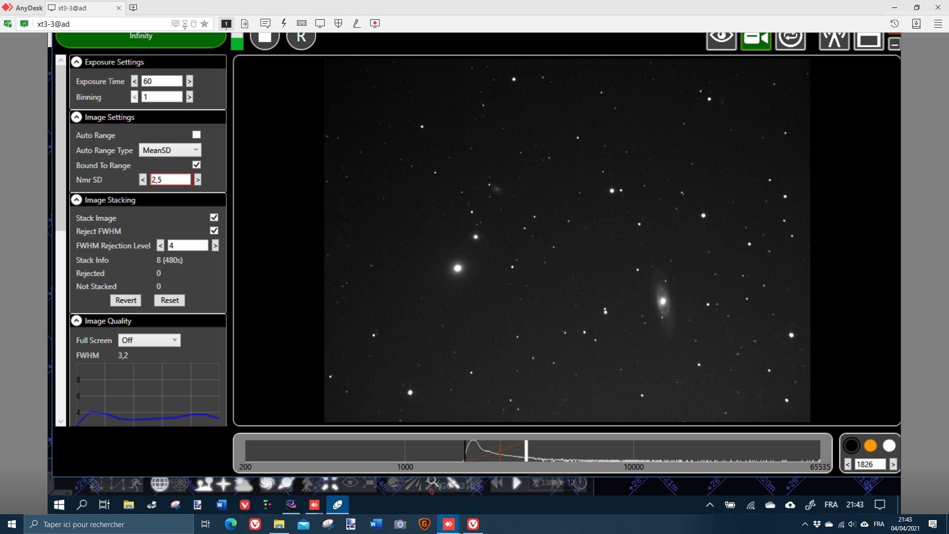

Suite des tests en mode moyennement motivé :
-alignement polaire impeccable avec SC
-raquette branchée, je lance un étalonnage une étoile : non disponible... je débranche le câble usb qui n'était relié qu'à la raquette et ça fonctionne (oui pas envie de perdre du temps ce soir avec le pointage stellarium, le platesolve etc, il faut que je le fasse de jour pour m''entrainer)
-anydesk sur le portable du scope et le pc du bureau, ça lague mais ça me permet de stacker au chaud
-la collimation est complètement dans les choux... Je pensais que l'effet ovalaire était du à un temps de pose excessif mais que ce soit à 20 s ou à 70 s, c'est le même...
L'impératif des jours prochains sera donc de m'y coller, je demanderai l'aide d'un ami car j'ai une confiance limitée en ma capacité à régler la chose...

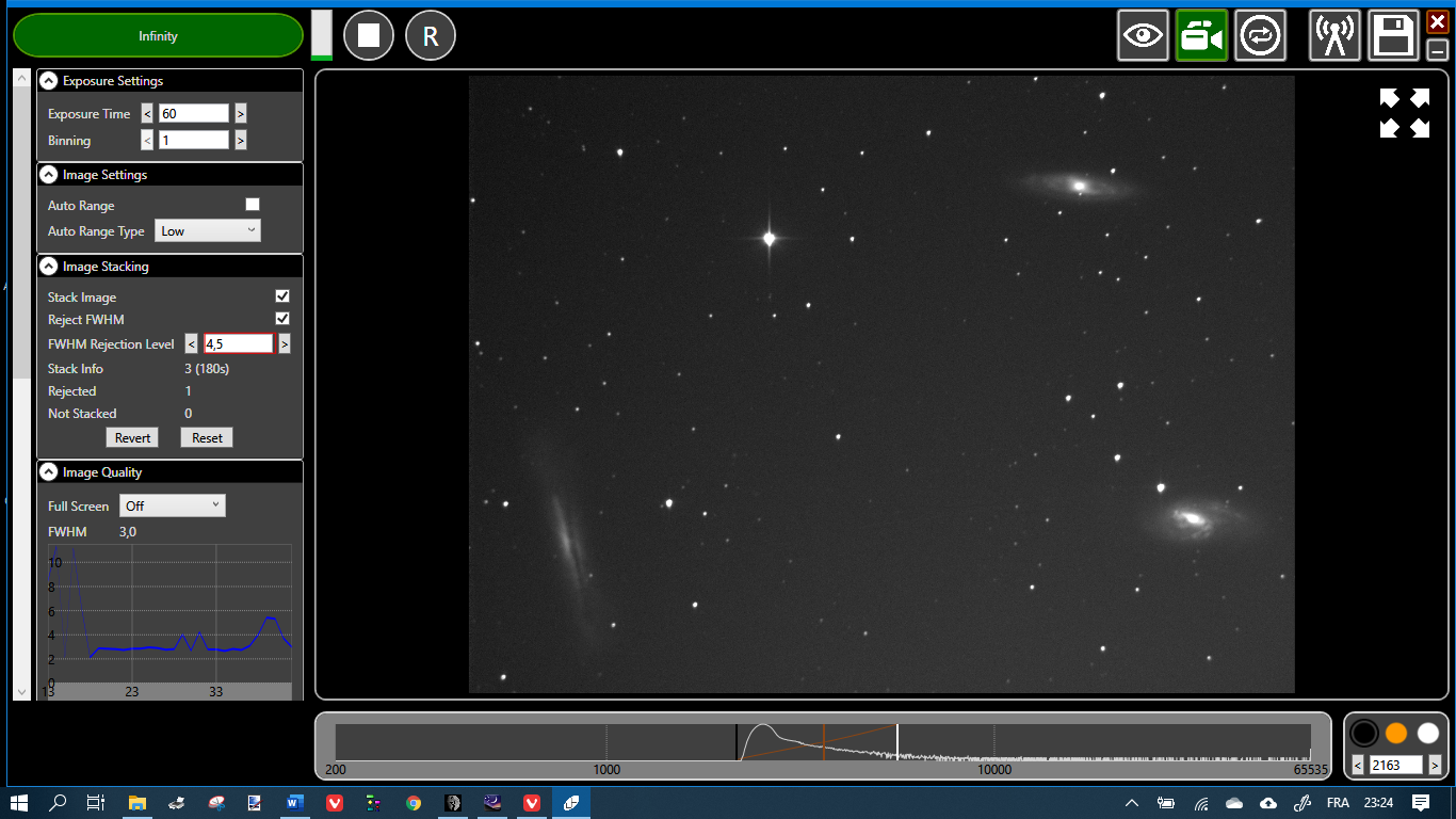

Une fois lancée l'acquisition j'ai enfin pu avoir un peu de temps pour aller sur le streaming du site et c'est avec grand plaisir que j'ai retrouvé les copains du forum , il y a avait du monde, pas mal de partage d'images magnifiques, les miennes étant non seulement amochées par la décollimation du tube mais aussi par un ciel au voile laiteux depuis plusieurs jours.
NGC 4274 pour commencer, poses de 60 s ici 480 au total :
Version Startools :

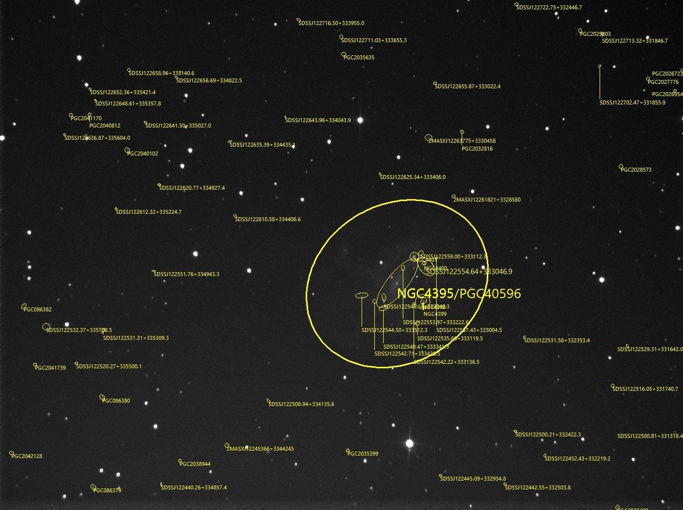

Messages : 7488
Message par sebb916 » 05 avr. 2021, 01:03

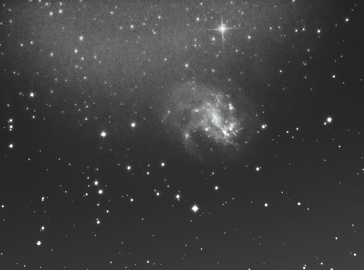

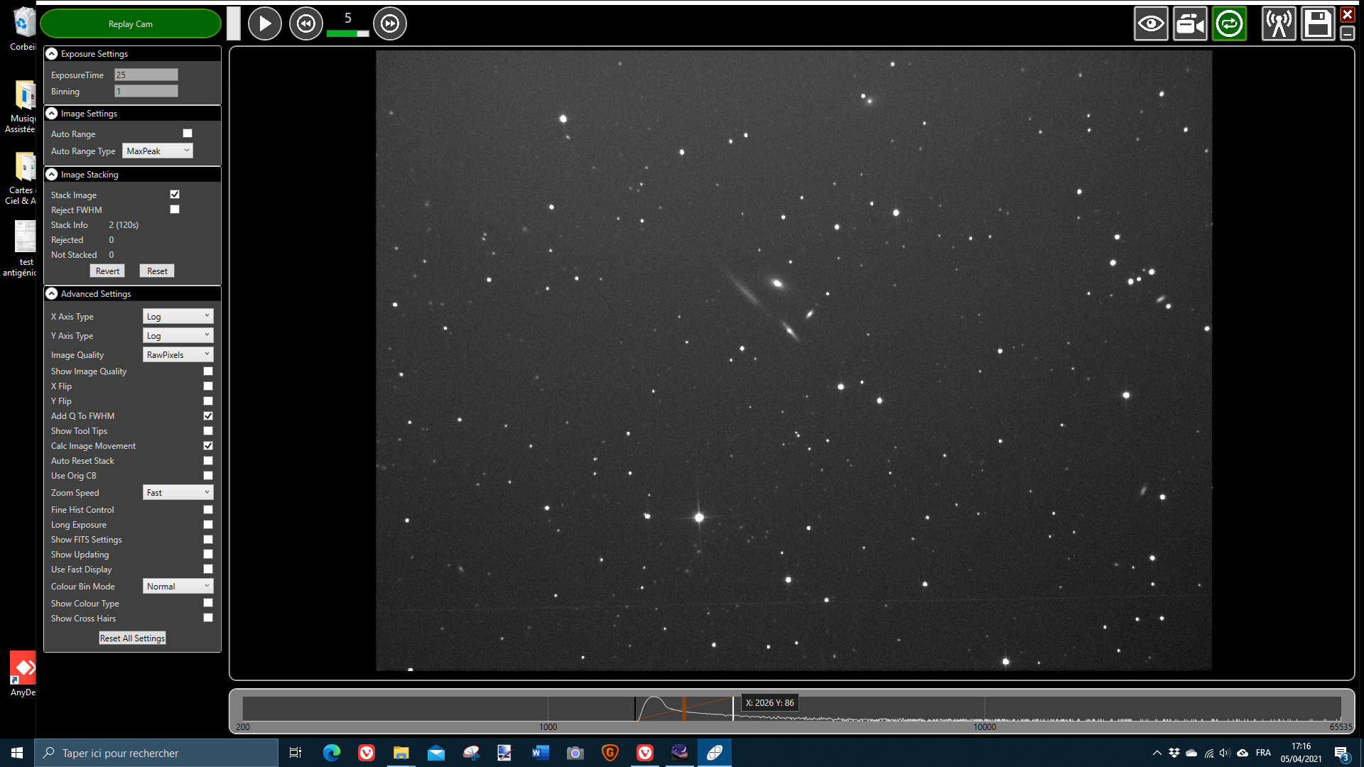

la cible du mois : NGC 4395 dans la constellation des Chiens de chasse ; ici capture d'écran en 50·70 s bin 1 :
Puis un passage rapide sous fitswork et Gigapixel :
J'ai tenté plusieurs traitement il y a un gradient (ou de l'ampglow vu la durée des poses ?) que je n'arrive pas à retirer... Startools, fitsworl, rien n'y fait et faire ressortir les bras fait ressortir tout le gradient.
De la vraie et pure photo moche (c'est là même en 50·70 s)
Dernière modification par sebb916 le 05 avr. 2021, 10:37, modifié 2 fois.

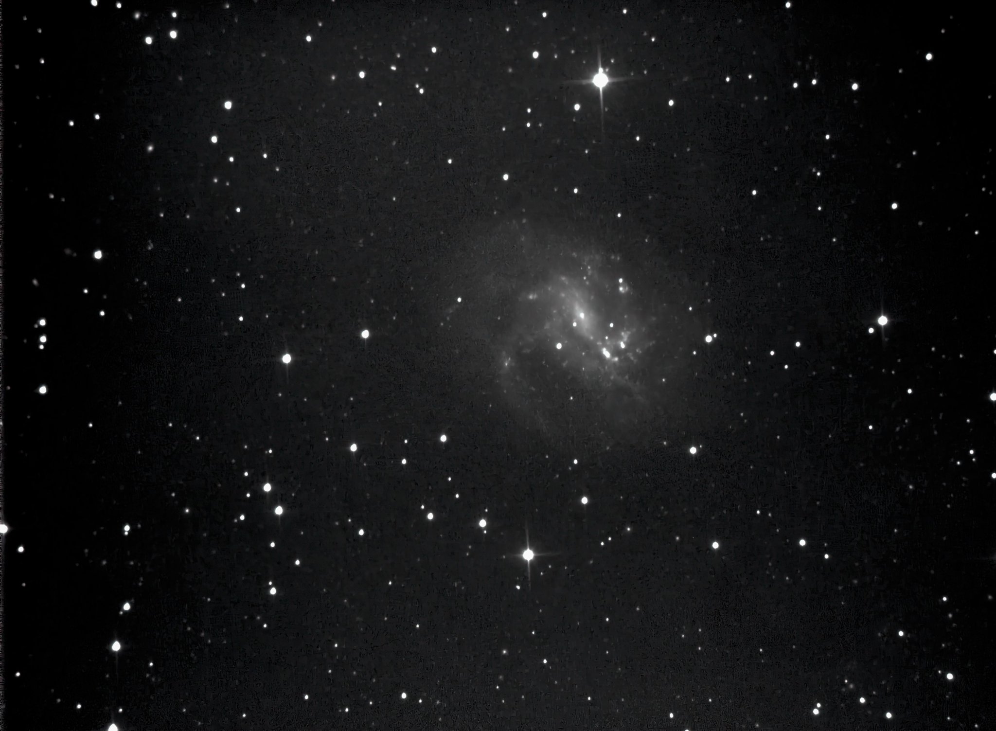

Message par sebb916 » 05 avr. 2021, 10:35

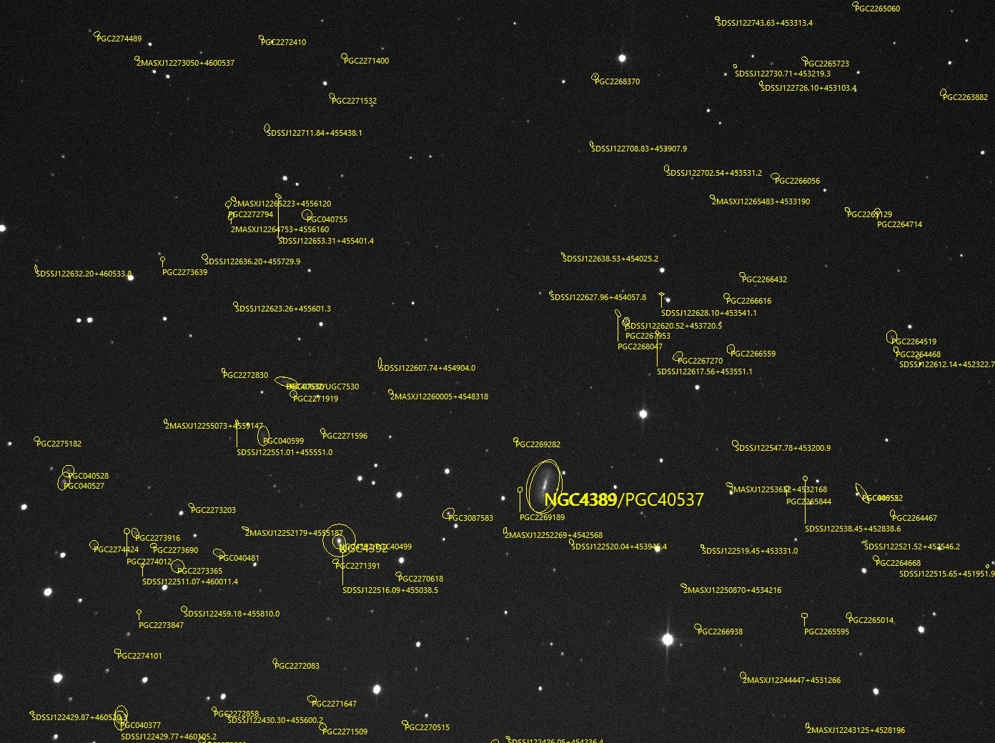

NGC 4289 toujours dans la constellation des Chiens de chasse avec beaucoup de monde autour ; j'ai fait un stack de 10·70 s mais ayant omis de faire une capture d'écran, j'ai rouvert les deux fits dans le logiciel d'Atik pour avoir l'image qui correspondait hier soir !

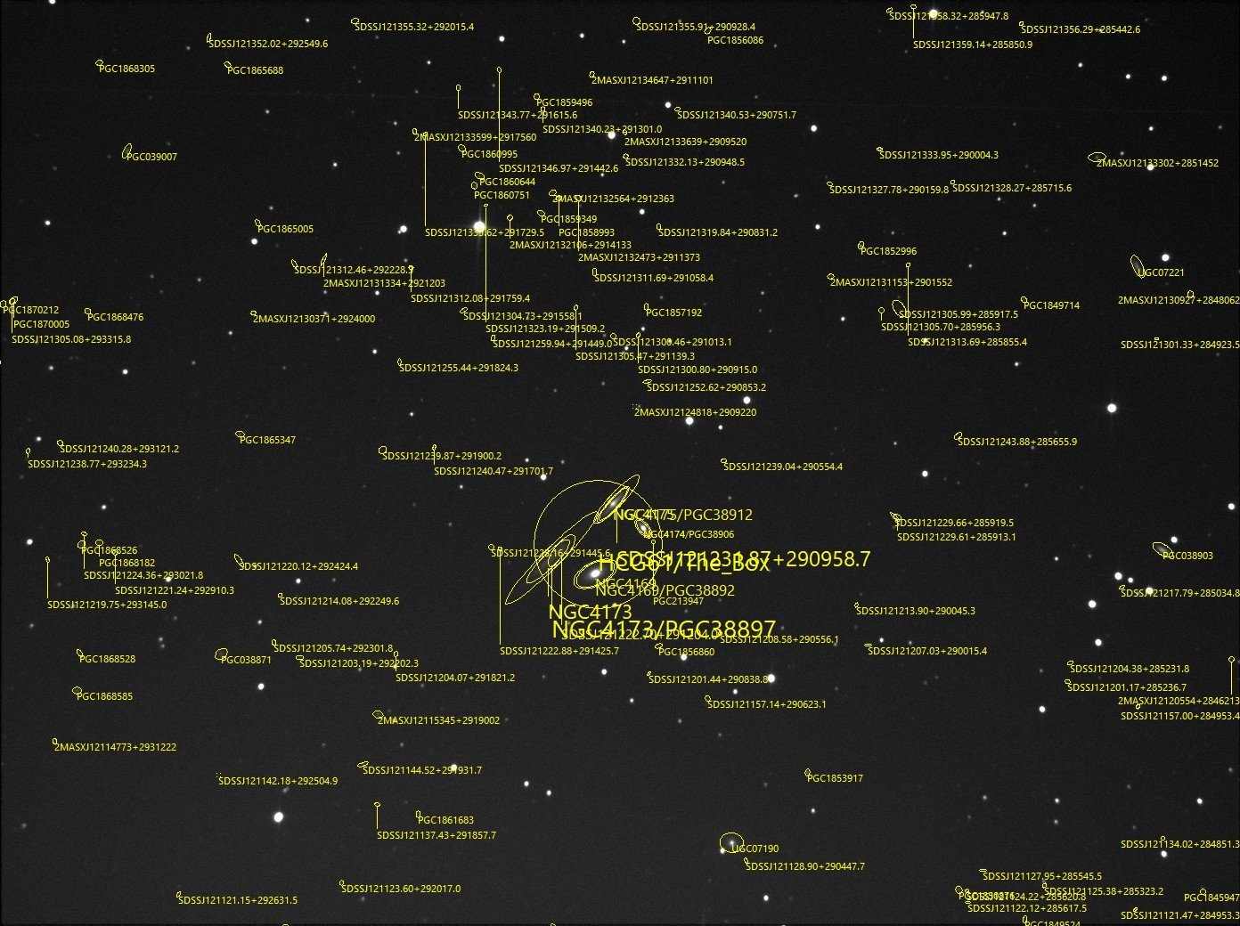

Et enfin toujours dans la Chevelure de Bérénice, avec aussi toujours un gros gradient (l'église du village éclairée comme le mont St Michel n'est pas loin), «The Box», le groupe compact de Hickson 61 :

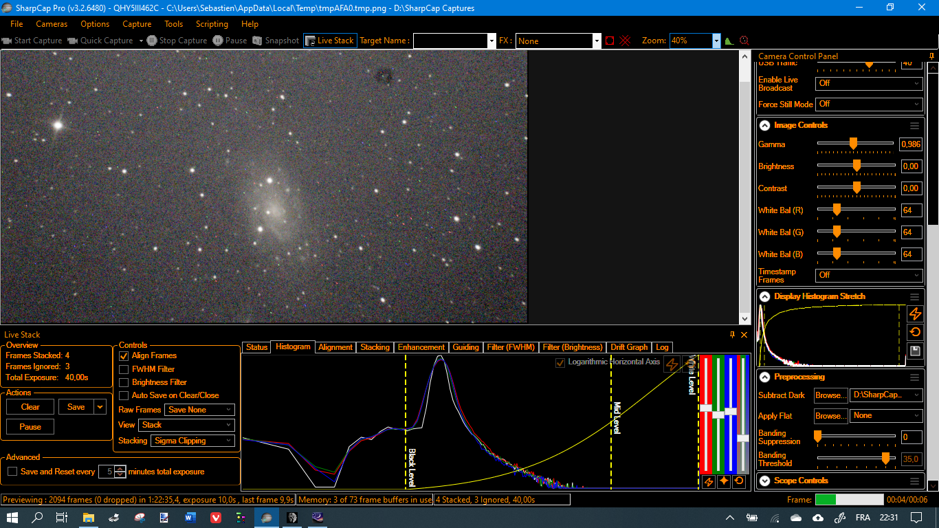

Message par sebb916 » 08 mai 2021, 23:21

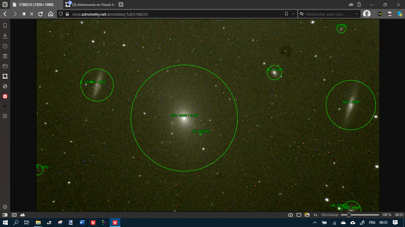

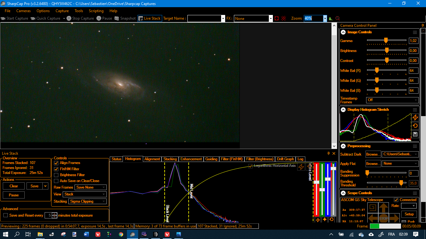

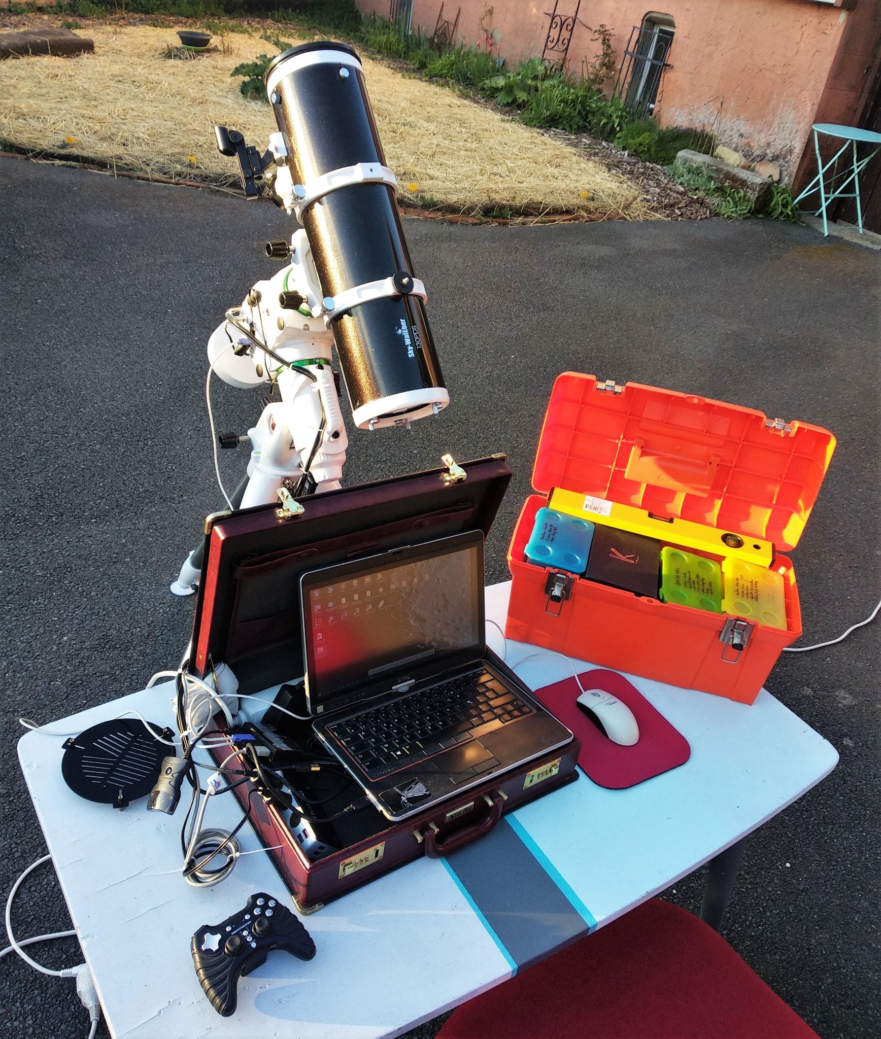

Voila enfin le premier essai sur le terrain de la monture pilotée par GSS/Stellarium/Sharcap/ASPS et la 462 sans filtre avec réducteur de focale histoire de ne pas faire simple ce soir :mrgreen:
J'ai fait fi du remote ave Anydesk puisque dès que je lançais une session, la 462 coupait dans SC...
Avec le Rf SVBony, j'ai pu faire un polar align mais je ne me suis pas échiné à chercher un "excellent" pour ne pas perdre trop de temps, des nuages étant annoncés.
Premier pointage sur Arcturus, centrage au viseur poiit rouge à l'aide du gamepad, interfacé avec GSS, vraiment très pratique de pouvoir faire ça quand on dispose d'un champ réduit (et le viseur point rouge même avec un seul oeil "fonctionnel" c'est vraiment pratique aussi, bien plus qu'un chercheur cladssique. Sync avec Stellarium, ça devrait être bien pour la suite
Je tente M13, pas dans le champ ; je lance un plate solve, mais rien au bout de quelques minutes ; je me dis que je n'ai pas du installer les bons index pour le couple 130/462/Rf 0,5 car la recherche a duré un bon moment.
Par ailleurs, le paysage local que j'ai inséré n'est pas totalement bien orienté : la direction nord point en fait légèrement vers le nord/nord-est, de fait M13 était encore derrière la maison je pense.
Donc Pointage vers Capella pour obtenir un second point d'alignement : direct dans le champ, sync, puis direction C7 :
Je passe bien 25 min dessus sans arriver à réellement empiler.
J'avais fait des darks en début de soirée : 10 s, 15 s et 20 s, gain 75 mais rien :(

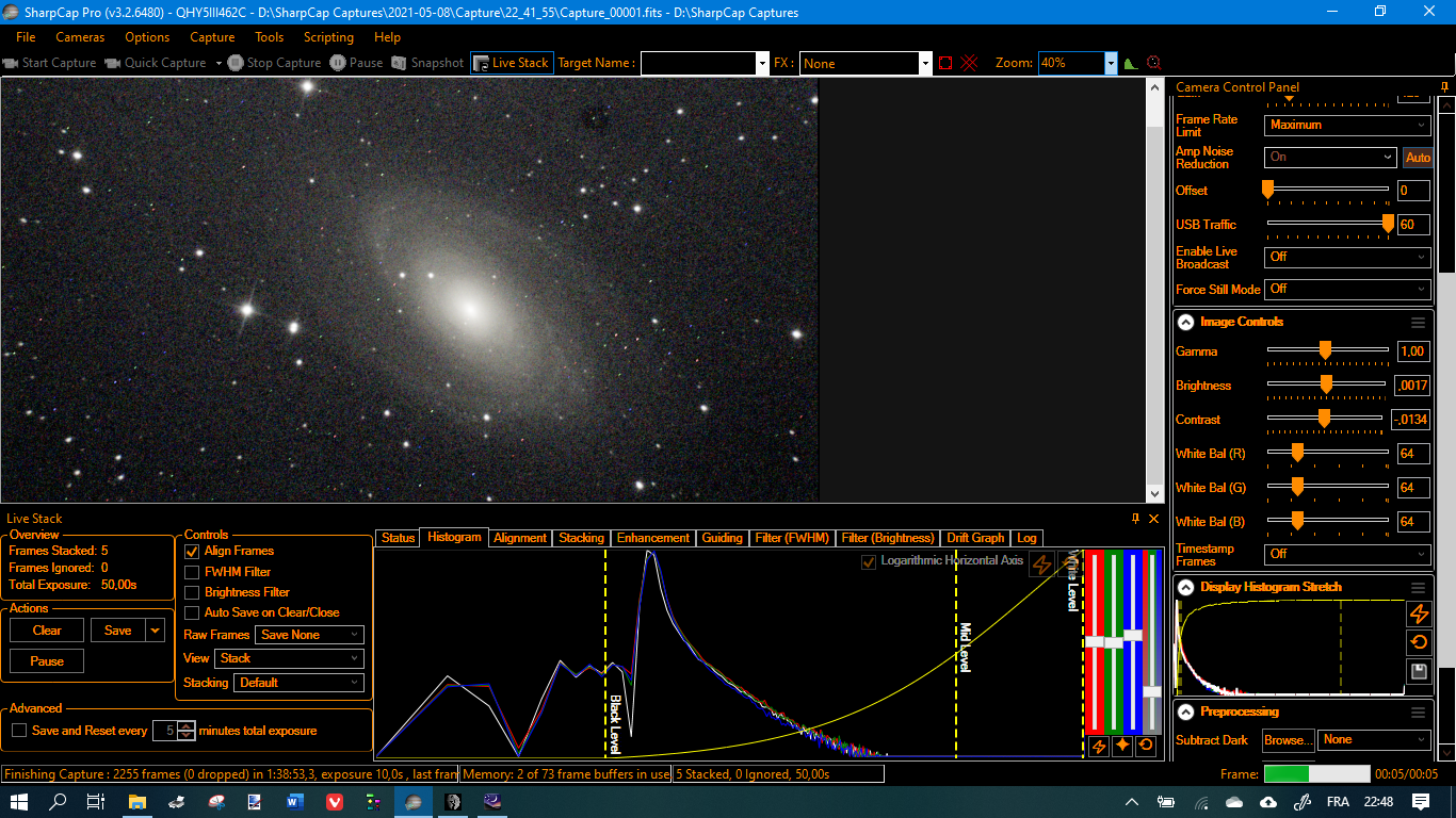

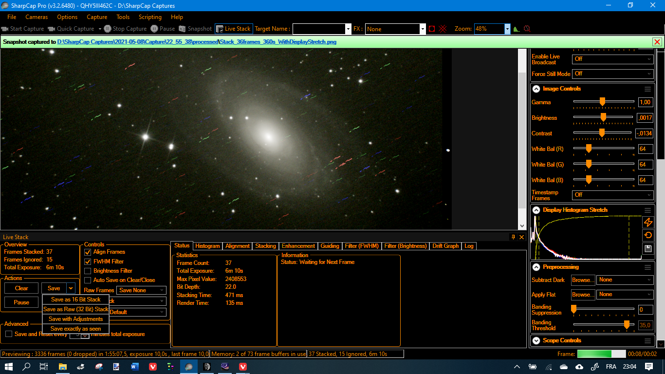

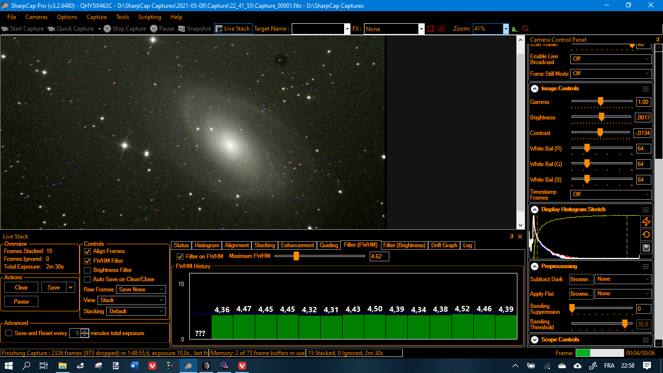

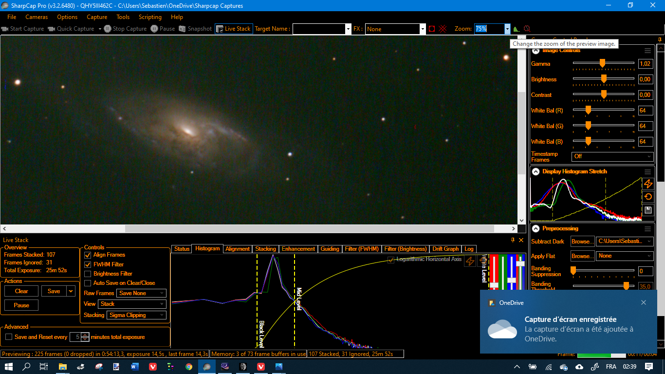

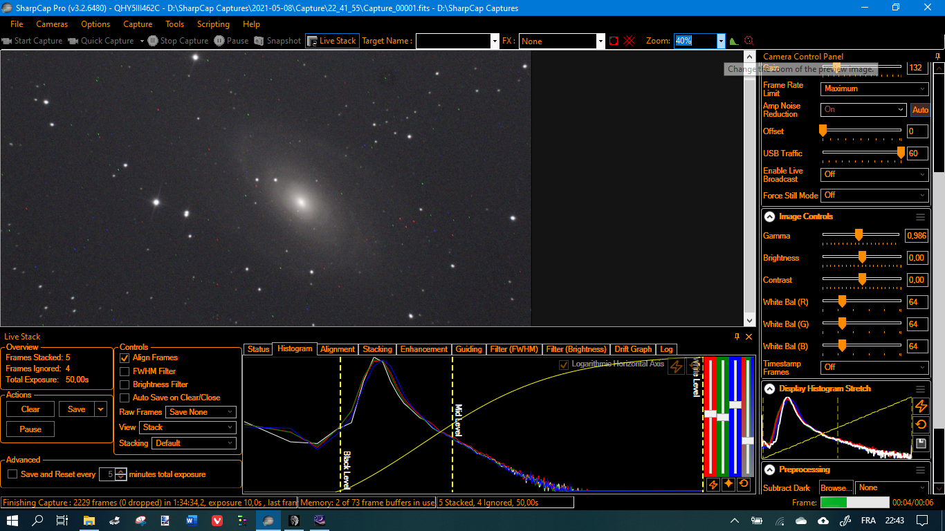

Changement de cible pour une galaxie facile à observer, M81 :
Là encore je passe un moment à faire divers essais, mais cette caméra est très délicate (surtout sans filtre) et impossible d'empiler à gain 75 et 10 secondes, je suis obligé de monter à gain 130 et là ça passe, mais pixels chauds à gogo (et pas de darks faits avec gain ; tant pis.
Je fais quand même un essai 10 s, gain 75 avec soustraction de dark, mais le résultat est catastrophique, et je peine à lire les infos sur l'écran de SC.
Vivement l'opération des yeux, prévue début juin, tout devient très compliqué, surtout la nuit :obscene-hanged:
Quelques captures d'écran, il y a du potentiel mais il faudra que j'arrive

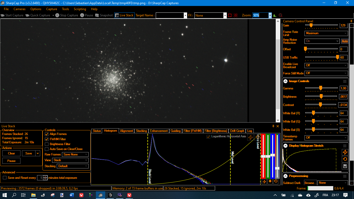

En fait, le pointage sur M81 m'avait envoyé sur M82, j'ai oublié de faire une capture écran, pris par le temps et les réglages.
Enfin direction M13, pas tenté de cible exotique avec toutes ces nouveautés :
Dernière modification par sebb916 le 09 mai 2021, 08:56, modifié 1 fois.

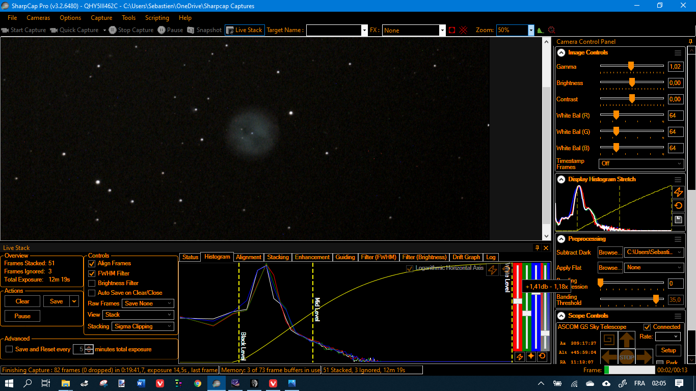

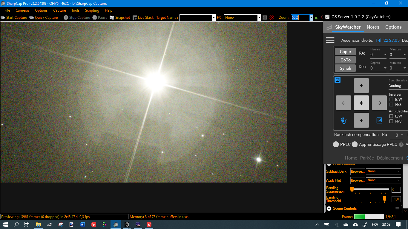

Recentrage sur Arcturus :
1) toujours ce problème de double aigrette :think:
2) est-ce normal de voir le primaire, le porte oculaire.... avec ces réglages ?

-l'astrométrie qui n'a pas fonctionné, mais je manque de place sur le petit SSD pour installer tous les Go des différents fichiers

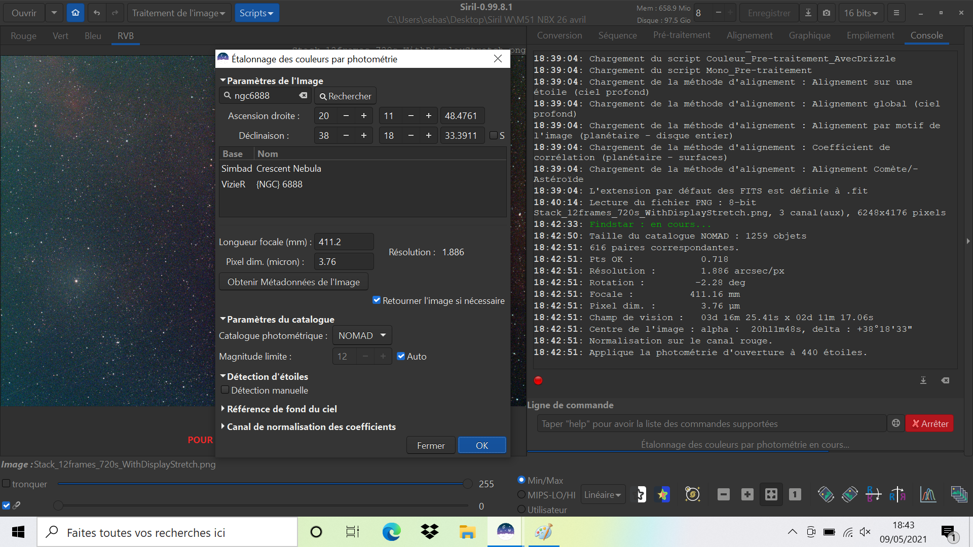

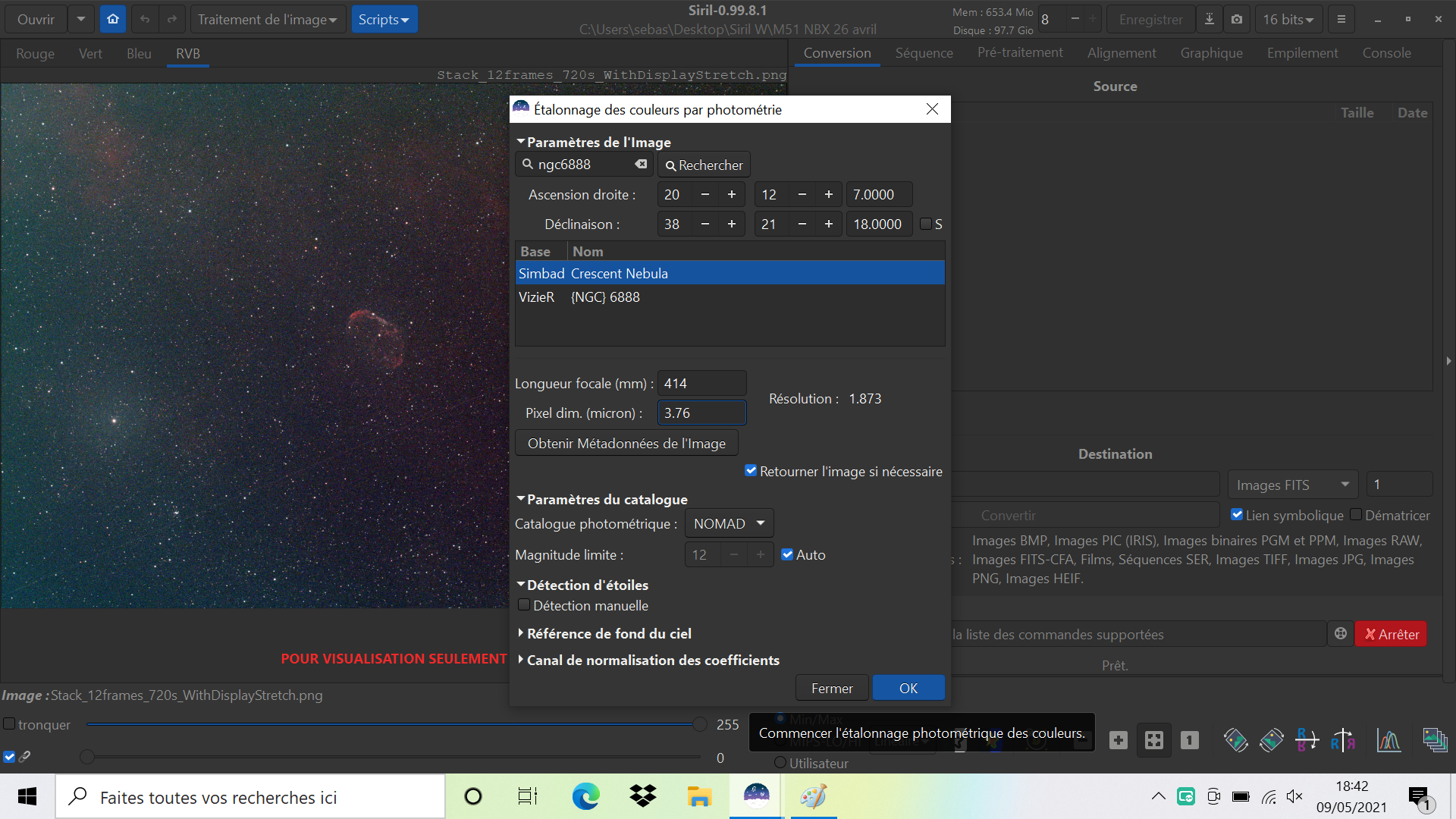

Pour le calcul de réduction, tu peux tout simplement faire un save as seen sans le rdf puis tu mets le rdf fais la MAP et refait un save as seen.
Tu as donc 2 clichés.
Tu ouvres Siril et tu fais un étalonnage par photométrie sur chacun des fichiers, en rentrant le nom de l’objet imager M81 par exemple, la focale que tu penses avoir avec ton scope (sans rdf avec le cliché fait sans et avec rdf pour le cliché fait avec) et la taille des pixels 2.9 microns pour la 462 dans les 2 cases prévues et tu fais la division des 2 focales. ;)
Ensuite tu ajustes la distance entre ton rdf et ton capteur pour corriger au mieux.
Messages : 6781
VA de Sebb en CP + planétaire + photomoches (© Clouzot) avec suivi -topic unique-
Message par John Mc Burn » 09 mai 2021, 18:39
la FWHM est exprimée en pixels dans SC, tu multiplies par ton échantillonnage pour l'avoir en arc/seconde (chez moi je multiplie par 0.83)
Bon déjà, belle avancée dans la conduite de l'ensemble :dance:
Pour l'astrometrie il faut en effet bien renseigner ta focale (réductée si tu utilises un réducteur) et les specs de ta camera dans ASPS la première fois (et la seule fois) ou tu l'ouvres, avec les fichiers correspondants ça fait mouche a tous les coups.
Pour les aigrettes dédoublées, ne cherche pas plus loin, tu as tordu les lames de ton araignée, j'ai le même soucis...
Pour ton soucis de PO et de reflet, non ce n'est pas normal, essaie sans réducteur la prochaine fois, ça peut peut être venir de la.
Edit: toasted by Petit astro

Voilà quelques images plus parlantes : issues d'un premier test de cette nuit entre les nuages avec la 94EDPH normalement à 414mm de focale avec le RDF :
il me trouve 411.2 mm pour 414 normalement pas mal 8-)

Message par sebb916 » 10 mai 2021, 19:18

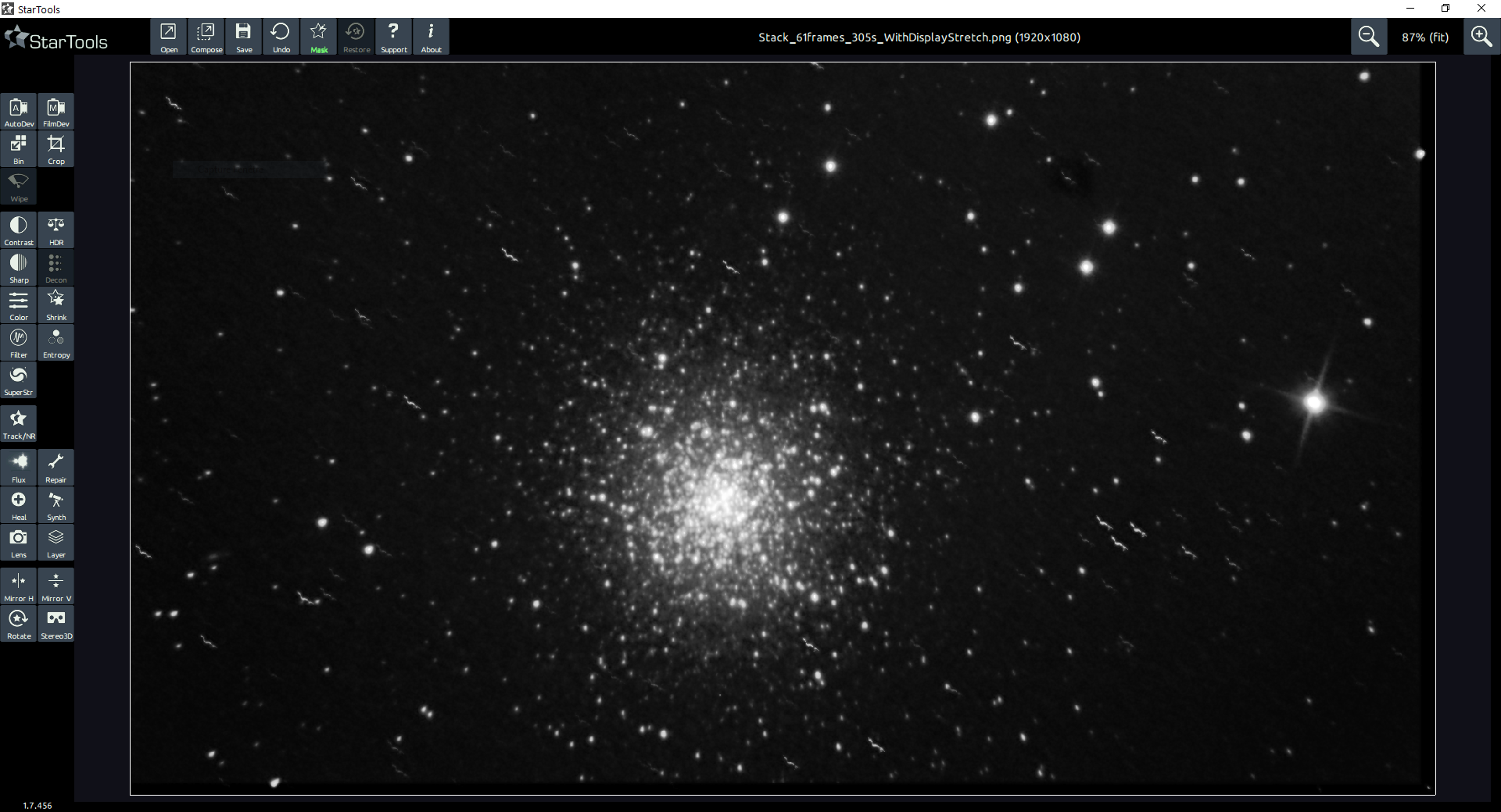

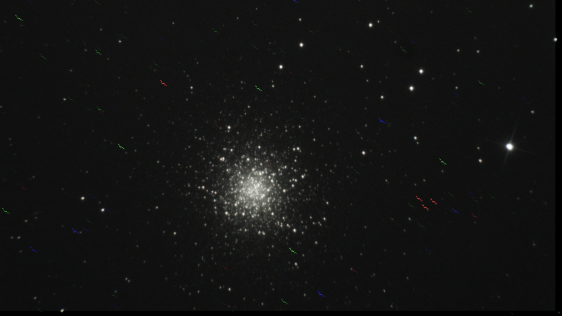

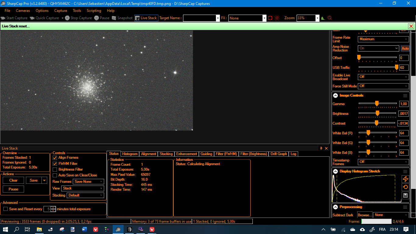

Catégorie "photomoche" : M13 d'avant-hier soir
-130/650 + 462 + Rf 0,7
-capteur nu (pas de filtre Ir/UV cut ni IR 850)
-61·5 s (total 305 s soit 5 minutes)
-gain 129
-acquisition en RAW16 puis passage de l'image en nuances de gris.
-Darks foirés, d'où les trainées blanches de pixels chauds
Le "save as seen"
La version "Startoolisée"
Le version "Startoolisée + Gigapixelisée + Fitsworkée"
On distingue très nettement le "Y", faut bien trouver un point positif

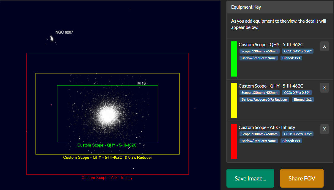

Messages : 7488
Message par sebb916 » 10 mai 2021, 19:23

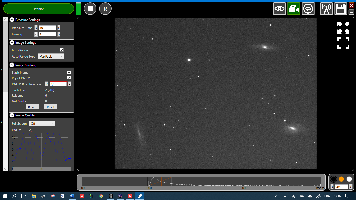

Pour comparaison la différence de champ sur le même tube : Infinity vs 462 + [Rf 0,7]

Trop peu d'images à montrer ce matin alors que la soirée s'annonçait bien (ciel dégagé, configuration opérationnelle en dix minutes), puis finalement perturbée par quelques soucis de pointage, une qualité de ciel très changeante avant l'arrivée de nuages bouchant totalement le ciel peu après minuit).
De fait, j'ai été limité dans l'utilisation des caméras, puisque j'avais prévu de faire du mono puis de la couleur avec la 462c, le couple 130/462 présentant le meilleur échantillonnage avec les pixels de 2,9 µm de cette caméra, alors qu'en mono il me faudrait des pixels de 4,5 µm (environ) avec la même focale de 650 mm.
Première observation sur la très connue M104, dans la constellation de la Vierge, assez basse et aussi , de mon spot, parasité par de l'éclairage public , j'ai laissé tourné en poses de 15 s, empilement de 42 images mais on note :
-un fort gradient en bas
-beaucoup de rejet (plus de 40 %) ; on voit sur le graphe que la FWHM des sauts très importants (de 3 à presque 10) ; passages nuageux ? (pourtant à l'oeil je n'en ai pas vu, mais critère peu fiable)
-ce que ne montre pas l'image, c'est qu'il y avait un énorme décalage blanc en bas, que je n'explique pas : l'équilibrage était bon, le pointage avait amené parfaitement sur l'objet, et l'alignement polaire était excellent (sous SC) ; premier bug de la soirée.
L'image ne semblant pas meilleure que celle faite il y a un an, une simple capture écran (pas de fit à traiter) :
Pour être un peu moins gêné par l'éclairage public, direction constellation du Lion pour y retrouver, à 35 milloins d'a.l., le triplet éponyme (M65, M66, NGC 3628), lui aussi observé l'an dernier à la même date, et sur lequel j'avais pu en tirer une photomoche acceptable, ce qui ne sera pas, je pense le cas pour cette soirée.
Trois images, une première à 2·10 s, une seconde à 15·10 s (où on observe aussi quelques sauts de FWHM) et une dernière en 3·60 s (en oubliant de faire une capture à la première pose pour le sujet "one shot").
J'ai enregistré un seul fit, à traiter plus tard.

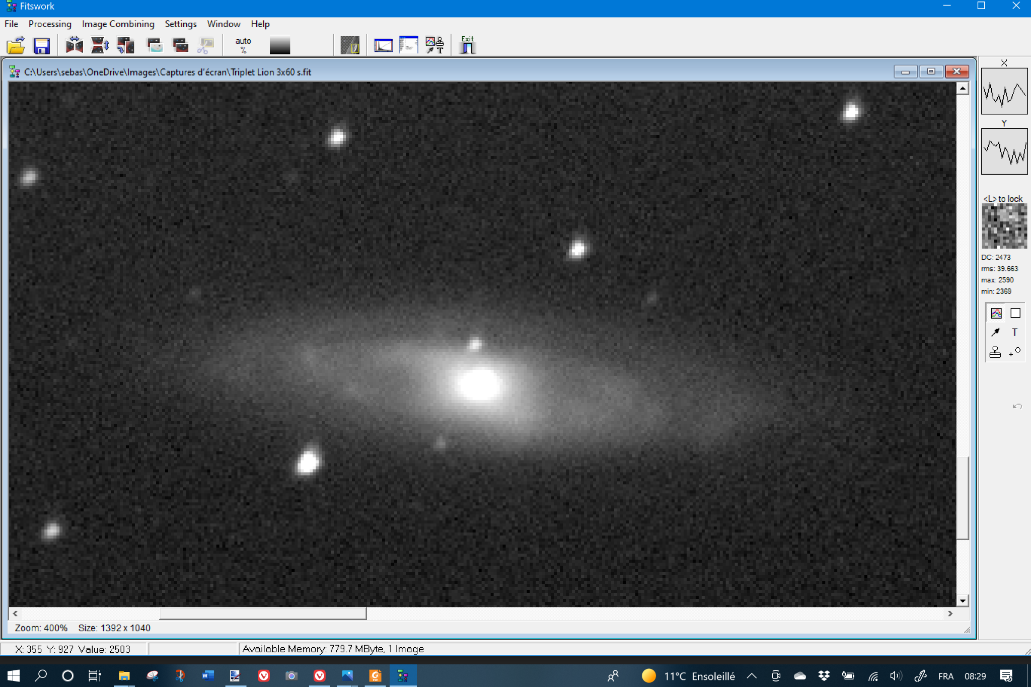

Les étoiles patatoïdes :( c'est même pire que ça... (moins pire sur les poses de 15 s, et ici un problème de suivi je pense)
Avec un tel défaut, inutile de vouloir tenter d'enregistrer quelque image que ce soit ; je suis donc resté dans la Vierge, à observer quelques amas plus condensés, le joli duo 4302 et sa voisine, montré par @John Mc Burn il y a quelques jours, j'avais prévu de rester un moment dans cette constellation mais déçu par le défaut d'optique et confronté à une FWHM hyper variable, peut être du à un souci avec la monture j'ai couplé court.
Le coin de ciel le plus sombre se situant vers la Grande Ourse, direction M81, enfin pas vraiment... le tube étant parti à peu près dans la direction mais très très loin ; confusion fut faite à un moment donné entre "home" et "définir home" ; retour en mode manuel en position à peu près initiale (vers la polaire), ré-étalonnage sur deux étoiles (encore merci au joystick vraiment trop pratique pour aligner avec le chercheur), et passage rapide sur M81 entre deux nuages.
Quelques minutes d'attente pour confirmer que ceux-ci ne s'en iraient pas.
Je pensais avoir quelques captures d'écran en plus, il semblerait que non :(
La suite ce soir, et encore du travail pour arriver à corriger le défaut optique.

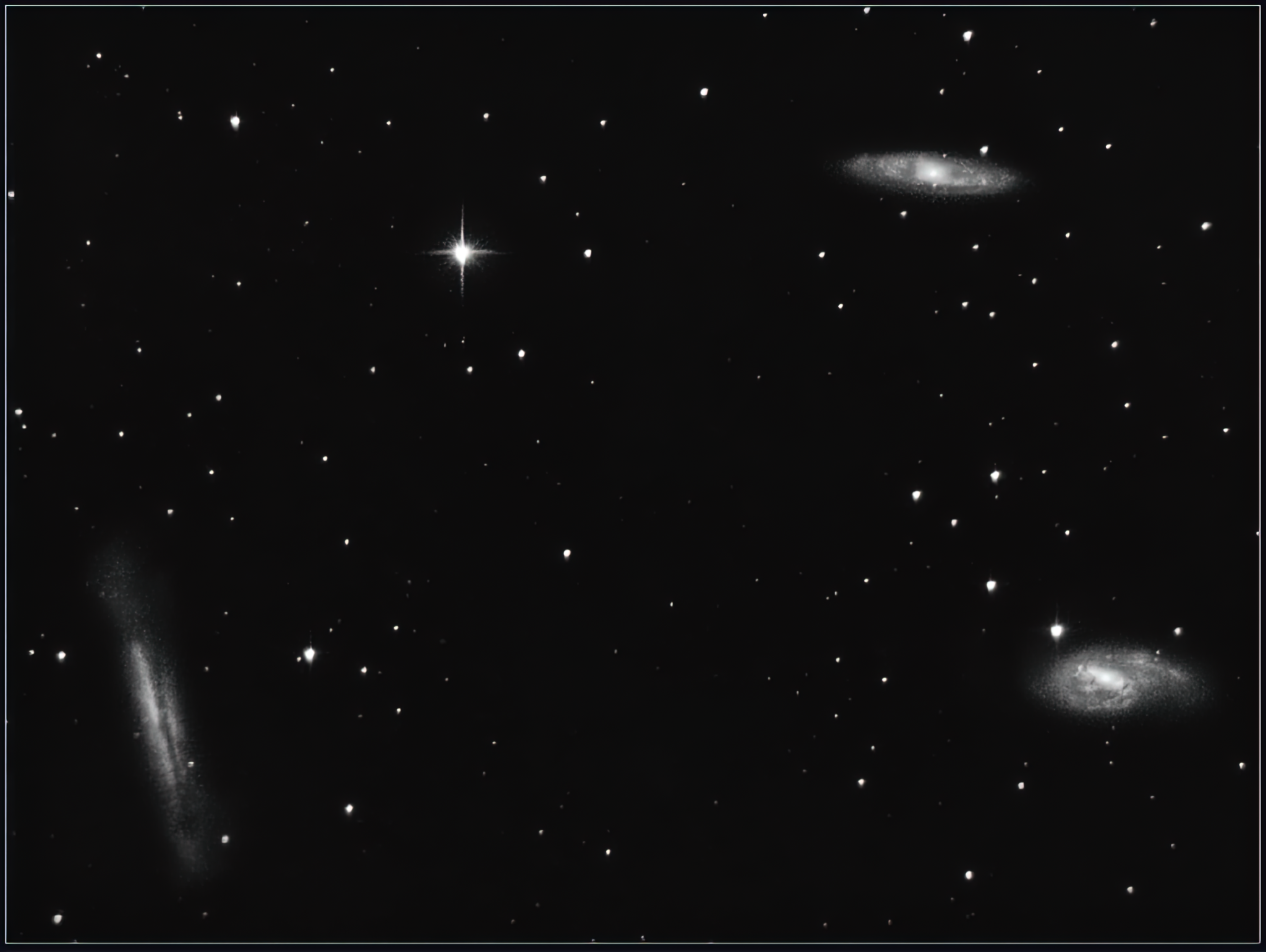

Voilà pour la seule photomoche (à souhait) de la soirée :
-130/650 + Infinity (photosites de 6,45 micromètres) => sous-échantillonage
-collimation à refaire (encore)
-écran non étalonné (téléviseur LG 82 cm :ugeek: )
-3·60 s binning 1
-ciel Bortle 4
-traitement : Startools / Gigapixel AI (qui a me semble-t-il introduit des artéfacts, je verrais mieux, au sens littéral du terme, dans quelques jours !)
Leo Triplet 2021-05-29 3x1 min Startools GPDenoise-art-scale-2_00x-gigapixel.png

Pour la suite (et pour mémo perso) :
-sur le hub USB3 Logilink : la souris filaire, l'Infinity, l(Eq6r et le joypad
-hub USB3 connecté en USB3 sur la carte PCMCIA 2 ports, le Dell XT3 étant limité nativement en USB2.
Je branche la 462 sur le second port USB3 de la carte PCMCIA et là, plouf, couic, plus rien ne fonctionne...
Je vais donc perdre l'heure suivante à refaire fonctionner souris, monture, pad ET bien sûr la 462 toujours aussi capricieuse :

Retour donc sur M97, sur laquelle j'ai bien du mal à trouver des couleurs ; ici un total de 12 min après quelques essais de gain/durée d'exposition.
Curieusement, les étoiles me semblent bien moins déformées qu'avec l'Atik...., je ne comprends pas pourquoi (ou alors c'est une illusion d'optique).
M97 étant fadasse, M106 me semble plus colorée et me tend donc les bras ; cible, clic, goto et pile dessus, que du bonheur.
La voici donc après 26 min d'exposition totale, mêmes réglages (14,5 s, gain 195) :
2021-05-31 (14).png[/attachment [attachment=0]2021-05-31 (15).png
