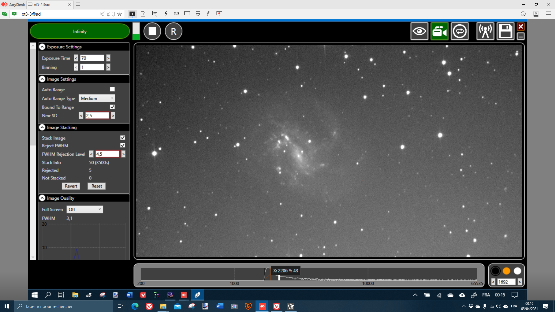

Messages : 6954
Message par sebb916 » 05 avr. 2021, 01:03
la cible du mois : NGC 4395 dans la constellation des Chiens de chasse ; ici capture d'écran en 50·70 s bin 1 :
Puis un passage rapide sous fitswork et Gigapixel :
J'ai tenté plusieurs traitement il y a un gradient (ou de l'ampglow vu la durée des poses ?) que je n'arrive pas à retirer... Startools, fitsworl, rien n'y fait et faire ressortir les bras fait ressortir tout le gradient.
De la vraie et pure photo moche (c'est là même en 50·70 s)
Dernière modification par sebb916 le 05 avr. 2021, 10:37, modifié 2 fois.

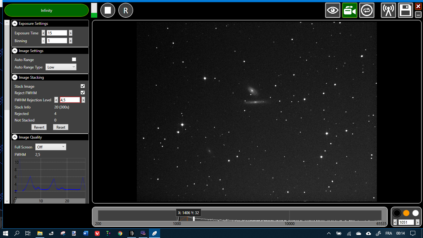

Message par sebb916 » 05 avr. 2021, 10:35
NGC 4289 toujours dans la constellation des Chiens de chasse avec beaucoup de monde autour ; j'ai fait un stack de 10·70 s mais ayant omis de faire une capture d'écran, j'ai rouvert les deux fits dans le logiciel d'Atik pour avoir l'image qui correspondait hier soir !

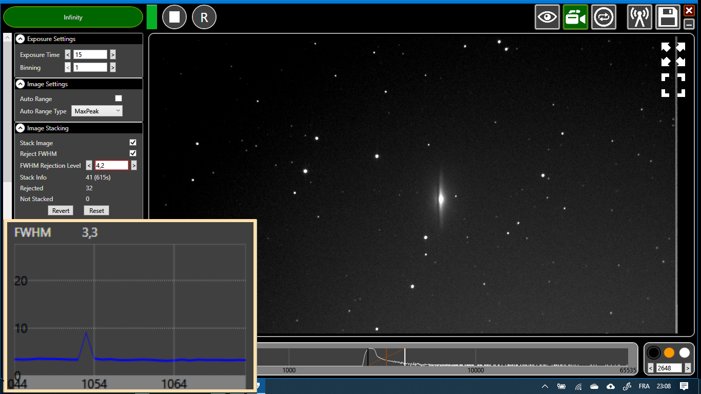

Messages : 7541
Message par kawa » 05 avr. 2021, 14:57
sebb916 a écrit :
05 avr. 2021, 01:03
Pour un objet pas facile , c'est pas mal :clap:

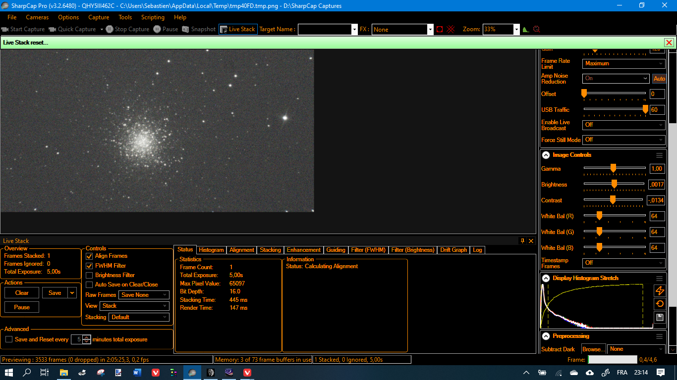

Voila enfin le premier essai sur le terrain de la monture pilotée par GSS/Stellarium/Sharcap/ASPS et la 462 sans filtre avec réducteur de focale histoire de ne pas faire simple ce soir :mrgreen:
J'ai fait fi du remote ave Anydesk puisque dès que je lançais une session, la 462 coupait dans SC...
Avec le Rf SVBony, j'ai pu faire un polar align mais je ne me suis pas échiné à chercher un "excellent" pour ne pas perdre trop de temps, des nuages étant annoncés.
Premier pointage sur Arcturus, centrage au viseur poiit rouge à l'aide du gamepad, interfacé avec GSS, vraiment très pratique de pouvoir faire ça quand on dispose d'un champ réduit (et le viseur point rouge même avec un seul oeil "fonctionnel" c'est vraiment pratique aussi, bien plus qu'un chercheur cladssique. Sync avec Stellarium, ça devrait être bien pour la suite
Je tente M13, pas dans le champ ; je lance un plate solve, mais rien au bout de quelques minutes ; je me dis que je n'ai pas du installer les bons index pour le couple 130/462/Rf 0,5 car la recherche a duré un bon moment.
Par ailleurs, le paysage local que j'ai inséré n'est pas totalement bien orienté : la direction nord point en fait légèrement vers le nord/nord-est, de fait M13 était encore derrière la maison je pense.
Donc Pointage vers Capella pour obtenir un second point d'alignement : direct dans le champ, sync, puis direction C7 :
Je passe bien 25 min dessus sans arriver à réellement empiler.
J'avais fait des darks en début de soirée : 10 s, 15 s et 20 s, gain 75 mais rien :(

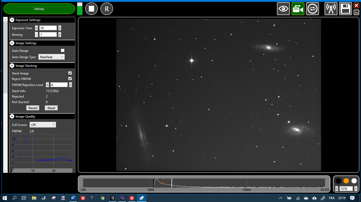

Changement de cible pour une galaxie facile à observer, M81 :
Là encore je passe un moment à faire divers essais, mais cette caméra est très délicate (surtout sans filtre) et impossible d'empiler à gain 75 et 10 secondes, je suis obligé de monter à gain 130 et là ça passe, mais pixels chauds à gogo (et pas de darks faits avec gain ; tant pis.
Je fais quand même un essai 10 s, gain 75 avec soustraction de dark, mais le résultat est catastrophique, et je peine à lire les infos sur l'écran de SC.

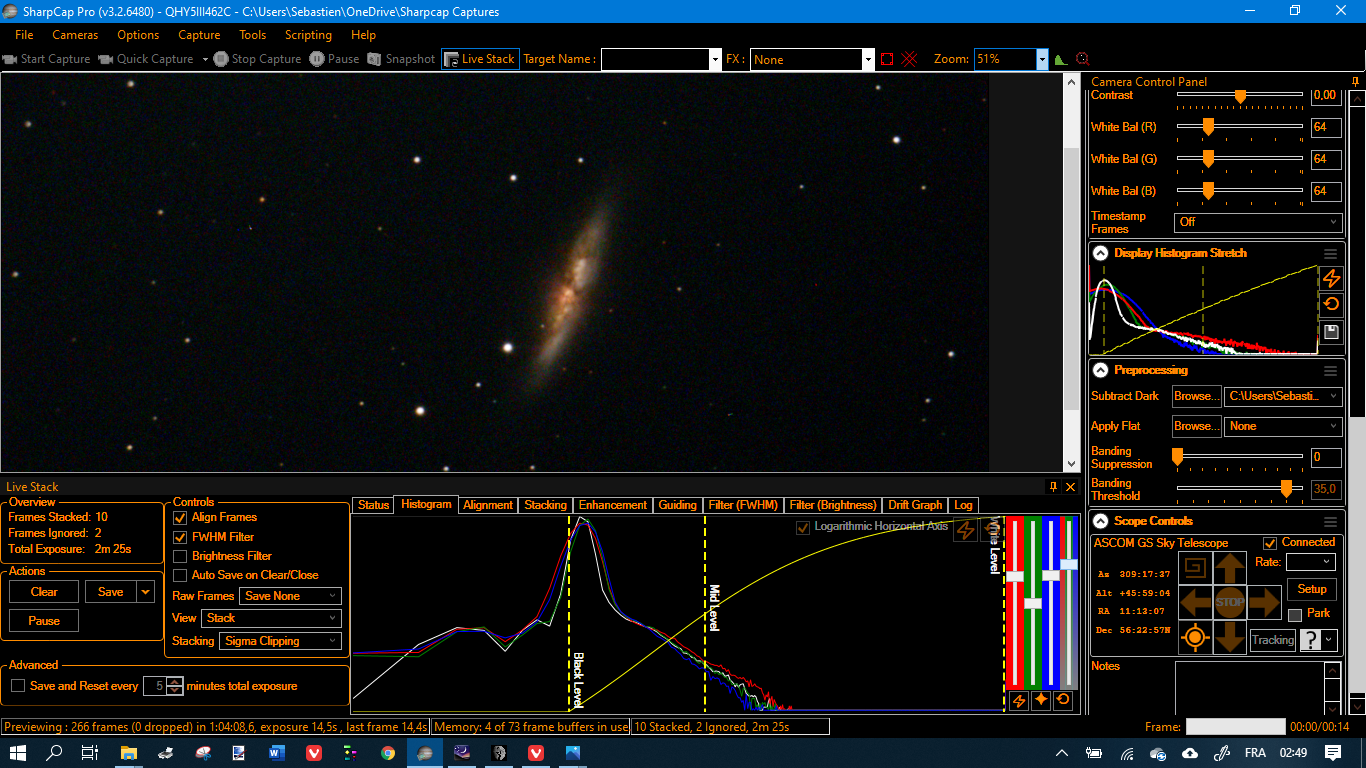

En fait, le pointage sur M81 m'avait envoyé sur M82, j'ai oublié de faire une capture écran, pris par le temps et les réglages.

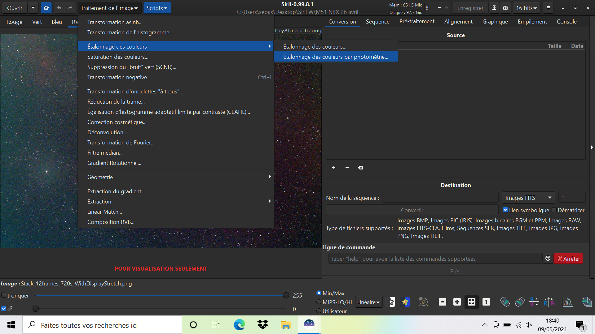

Pour le calcul de réduction, tu peux tout simplement faire un save as seen sans le rdf puis tu mets le rdf fais la MAP et refait un save as seen.
Tu as donc 2 clichés.
Tu ouvres Siril et tu fais un étalonnage par photométrie sur chacun des fichiers, en rentrant le nom de l’objet imager M81 par exemple, la focale que tu penses avoir avec ton scope (sans rdf avec le cliché fait sans et avec rdf pour le cliché fait avec) et la taille des pixels 2.9 microns pour la 462 dans les 2 cases prévues et tu fais la division des 2 focales. ;)
Ensuite tu ajustes la distance entre ton rdf et ton capteur pour corriger au mieux.

Première observation sur la très connue M104, dans la constellation de la Vierge, assez basse et aussi , de mon spot, parasité par de l'éclairage public , j'ai laissé tourné en poses de 15 s, empilement de 42 images mais on note :
-un fort gradient en bas
-beaucoup de rejet (plus de 40 %) ; on voit sur le graphe que la FWHM des sauts très importants (de 3 à presque 10) ; passages nuageux ? (pourtant à l'oeil je n'en ai pas vu, mais critère peu fiable)
-ce que ne montre pas l'image, c'est qu'il y avait un énorme décalage blanc en bas, que je n'explique pas : l'équilibrage était bon, le pointage avait amené parfaitement sur l'objet, et l'alignement polaire était excellent (sous SC) ; premier bug de la soirée.
L'image ne semblant pas meilleure que celle faite il y a un an, une simple capture écran (pas de fit à traiter) :
Pour être un peu moins gêné par l'éclairage public, direction constellation du Lion pour y retrouver, à 35 milloins d'a.l., le triplet éponyme (M65, M66, NGC 3628), lui aussi observé l'an dernier à la même date, et sur lequel j'avais pu en tirer une photomoche acceptable, ce qui ne sera pas, je pense le cas pour cette soirée.
Trois images, une première à 2·10 s, une seconde à 15·10 s (où on observe aussi quelques sauts de FWHM) et une dernière en 3·60 s (en oubliant de faire une capture à la première pose pour le sujet "one shot").
J'ai enregistré un seul fit, à traiter plus tard.
Les étoiles patatoïdes :( c'est même pire que ça... (moins pire sur les poses de 15 s, et ici un problème de suivi je pense)

En parlant du loup, ou plutôt du hibou, la voici donc en 10 minutes, toujours en poses de 15 s :
