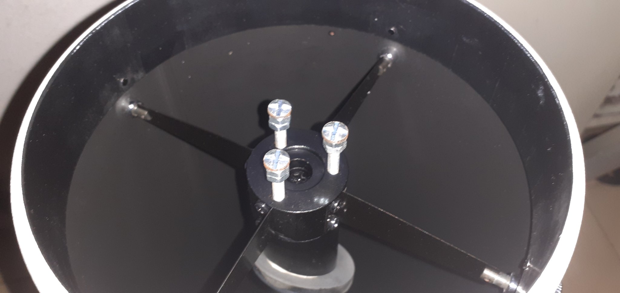

Là mon second souci, après avoir un secondaire bien centré, c'est que les pattes du secondaire ne présentent pas du tout la même distance.
Je sais qu'ne photo prise par le PO n'est pas représentative (car jamais dans l'axe) mais voila :

de ce que je vois sur la photo ton secondaire n'est ni centré ni rond
Dans un premier temps regarde juste dans le PO sans rien dedans, ne t'occupe pas du reflet du primaire juste du bord externe du secondaire et quand il te paraitra rond et centré alors tu peux utiliser le cheshire. Pour faire cela je ne peux que te conseiller le collimateur concentrique qui aide vraiment même pour le porteur de lunette épaisse comme un cul de bouteille que je suis :ninja:

Suis d'accord ni rond ni centré.
Seb on doit pouvoir voir les 3 pattes du support du miroir primaire.
Le soucis sur nos merdouilles de telescope chinois quand tu visse une vis ce collimation du secondaire le miroir ce barre il suffit de le soulager en le maintenant avec une main.
Courage à F5 ça vas encore
