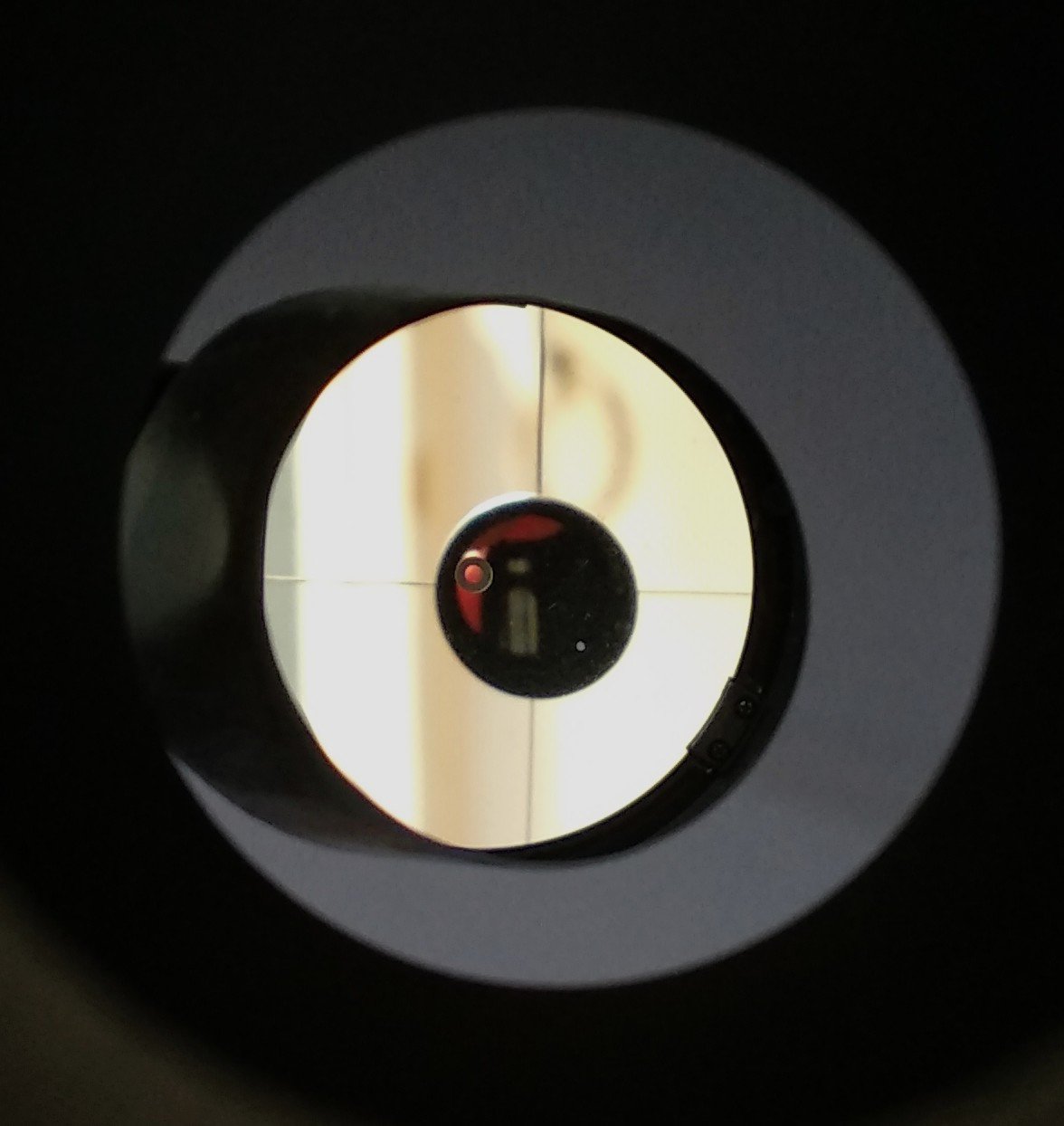

Là mon second souci, après avoir un secondaire bien centré, c'est que les pattes du secondaire ne présentent pas du tout la même distance.
Je sais qu'ne photo prise par le PO n'est pas représentative (car jamais dans l'axe) mais voila :
-la feuille des papier est déjà dedans ;
-un des soucis est liée à ma vue ; avec mes lunettes sur le nez, ne je ne quasiment pas la totalité du champ par le trou de l'oeilleton ; sans mes lunettes, il me faut un chien guide
-j'ai un REEGO en attente, je ne sais pas quand je l'aurais

de ce que je vois sur la photo ton secondaire n'est ni centré ni rondsebb916 a écrit : ↑09 avr. 2021, 19:08bonsoir @kikich
-un des soucis est liée à ma vue ; avec mes lunettes sur le nez, ne je ne quasiment pas la totalité du champ par le trou de l'oeilleton ; sans mes lunettes, il me faut un chien guide![]()
Dans un premier temps regarde juste dans le PO sans rien dedans, ne t'occupe pas du reflet du primaire juste du bord externe du secondaire et quand il te paraitra rond et centré alors tu peux utiliser le cheshire. Pour faire cela je ne peux que te conseiller le collimateur concentrique qui aide vraiment même pour le porteur de lunette épaisse comme un cul de bouteille que je suis

Suis d'accord ni rond ni centré.
Seb on doit pouvoir voir les 3 pattes du support du miroir primaire.
Le soucis sur nos merdouilles de telescope chinois quand tu visse une vis ce collimation du secondaire le miroir ce barre il suffit de le soulager en le maintenant avec une main.

oui c'est donc là bien le souci : tu serres la vis centrale c'est a peu près centré et dès que tu touches une des trois vis de collimation ça part en sucette
- sebb916
- Messages : 7423
Collimation sur le 130/650 PDS
donc j'avais bien compris la manip, mais pour le moment je n'y arrive pas ; je m"y remettrais plus calmement dans quelques jours, la semaine a été difficile et puis le mauvais temps s'installe de nouveau.f6uhbgf a écrit : ↑09 avr. 2021, 21:25Ma petite astuce pour régler le miroir secondaire est de placer un feuille blanche a l'arrière du miroir afin de bien distinguer ses contours.

J'ai connu ce problème avec mon dobson, cause mauvais laser + cheshire non centré
Voici ce que je peux te proposer à partir de ma petite expérience malheureuse.
J'ai galéré et du coup j'ai acheté le matos: Oeilleton + TS concentrer + laser (avant baader, maintenant farpoint) + Reego + oeilleton
C'est du pognon bien investi et j'ai regretté de ne pas l'avoir fait plutôt.
0) Etape initiale: contrôle
Outil préféré pour cette étape: l'oeilleton
https://www.astronome.fr/produit-rigcol ... d-168.html
1) Etape 1: Réglage du miroir secondaire
Outil préféré pour cette étape: le TS concentrer
https://www.astroshop.de/fr/accessoires ... op-Service
10) on met le tube à l'horizontal pour éviter que si on dévisse trop le miroir secondaire, il ne
tombe sur le miroir primaire, on bouge le tube dans les colliers pour que le po soit au zénith.
11) on met une feuille pour obturer la vision du miroir primaire qui fausse notre oeil.
une feuille de couleur peut aider.
12) on met un oeilleton ou un concentrer TS Concentrer
13) on dévisse les 3 vis de collimation du miroir secondaire
14) on tient le support du miroir secondaire (côté miroir pas araignée) fermement dans la
main jusqu'au bout du processus
on dévisse la vis du miroir secondaire, on règle pour avoir un reflet rond dans le PO
on remonte au max le PO
on joue sur l'arrondi (notre oeil est assez fiable, essaie avec et sans lunettes)
une fois bien positionnée, on visse la vis du miroir secondaire (on tient toujours)
on vérifie en même temps que ca reste correct à l'oeil dans le PO
on revisse les 3 vis de collimation du secondaire (sans forcer, on sent quand ca touche)
on vérifie dans l'oculaire, on peut maintenant relacher le soutien du miroir secondaire
en gardant la main en sécurité en dessous (au cas ou).
Normalement, c'est OK, tu peux mettre une caméra et voir si tu vois le miroir secondaire
ton po est au zénith, tu n'as pas besoin de la visser, elle se place toute seule
Si tout est OK, on passe à la deuxième étape, on retire la feuille, on met le tube à 45°
et on replace le PO de façon à pouvoir y regarder de façon confortable.
Normalement, cette étape ne se fait qu'une ou deux fois par vie du tube.
Très important: quelque soit ton appréciation avec le miroir primaire ... TU N'Y RETOUCHES PLUS
sinon, tu t'en sortiras jamais.
12) Etape pas si facultative: replacer le miroir primaire dans une meilleure configuration
Normalement, on met le laser et on ajuste les vis de collimation du secondaire pour viser le centre du primaire
MAIS
ici tout est déréglé (j'ai connu). Si tu règles les vis de collimation du miroir secondaire sans rien faire, si
c'est vraiment tout déréglé, c'est vite la course à l'échalote
La meilleure solution est de repartir dans le bon sens, il faut replacer le miroir primaire dans une position initiale
parallèle à l'entrée du tube
On dévisse les vis de sécurité, je visse les trois vis de collimation au pied à coulisse tout simplement
il faut qu'elles ressortent de l'arrière du tube à la même longueur, dans ce cas, je suis à peu près plan
je re-vérouille les vis de sécurité.
Je regarde dans le PO
13) Etape 2: réglage de la collimation du miroir secondaire
Normalement si l'étape facultative est OK, on ne doit pas être très loin.
Outil préféré pour cette étape: le laser
Actuellement dans les PA de WA:
- Hoctech 1"25 @ 80 euros
https://www.webastro.net/petites_annonc ... _65779.htm
On met le laser dans le PO (au moins un baaderer mark iii):
on se met devant le tube
on ajuste pour que le laser pointe le centre du miroir secondaire
Il faut imaginer que du point de vue optique, quand on collimate à l'arrière le
miroir primaire, c'est comme une assiette qui pivote sur les côtés avec le centre
sous une pointe ... le centre s'incline légèrement mais reste le centre.
Si au cheshire, retourner le cheshire avant et vérifier que la croix est bien au
centre et que les deux fils ne sont pas tordus ... sinon, poubelle
14) Etape 4: Réglage du miroir primaire
Outil préféré pour cette étape: le Reego
là, il y a plein d'explications disponibles. Je dirai: "Au centre toute"
15) Etape finale: contrôle
Si ca peut t'aider
