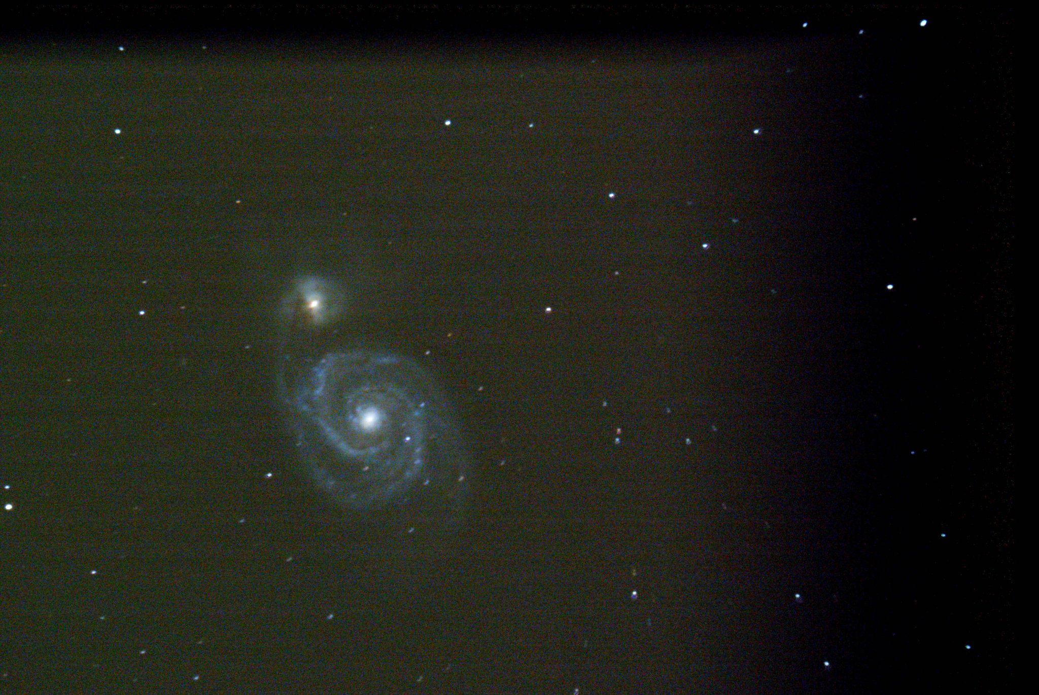

On commence par la plus réussie M51. Pas difficile à faire, ça sort tout seul. Mais pour la trouver... :shock: avec juste un pointeur laser et le champs rikiki de la caméra, plus la latence du portable :doh:
323s

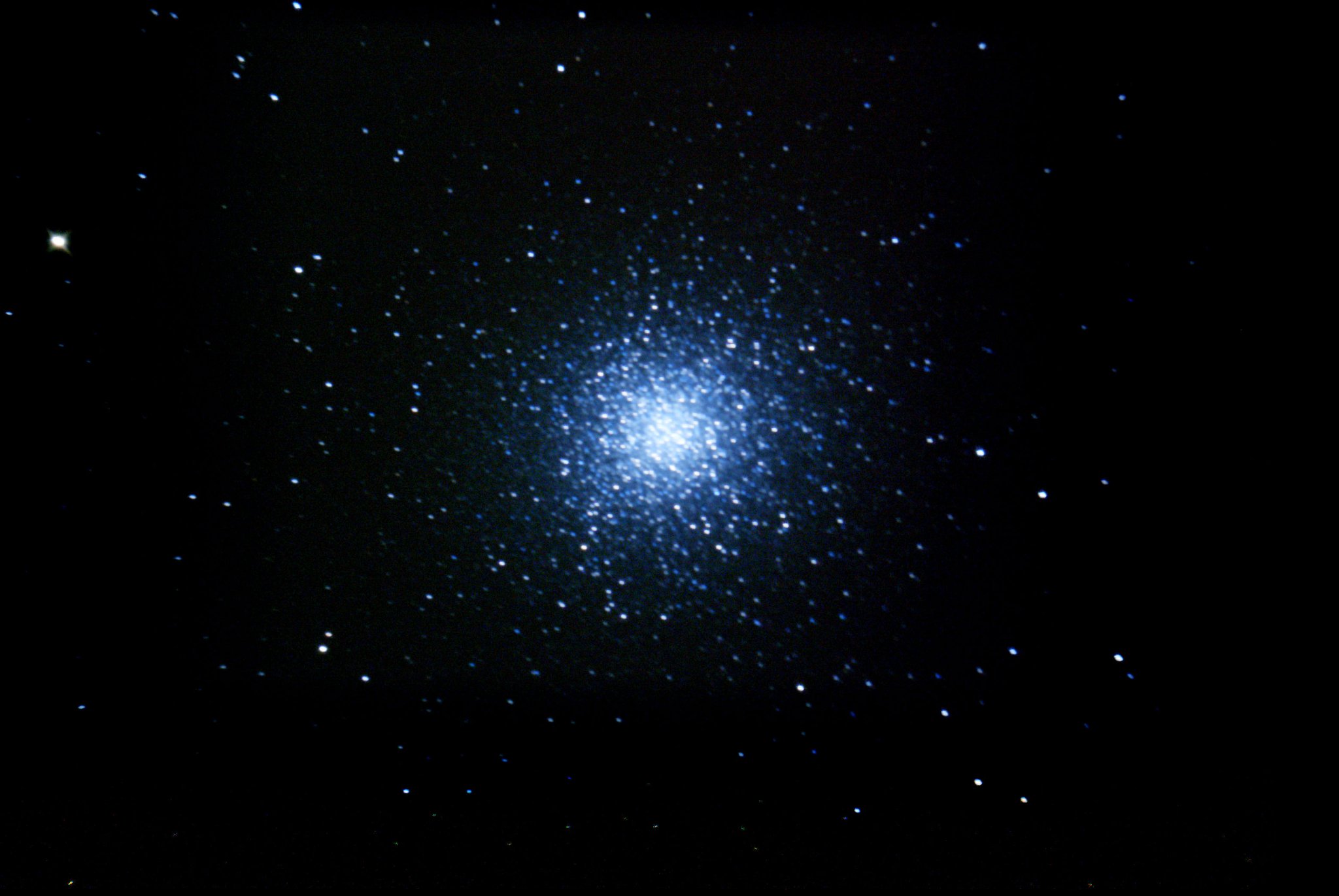

M13 à travers les nuages car il n'y avait plus que ça à faire!
167s

Une Save as seen en 32s seulement: ça va plaire à @ouki ! Ca donne quand même une idée de la rapidité de Berthe. Faut-il encore que je puisse la suivre :D

Ouaaaaah ! Super ce save a seen, je trouve encore mieux que les versions croppées et retravaillées !
Comme mes collègues, chapeau, tu maitrises ton engin pour réussir à pointer, recadrer et empiler plusieurs minutes :ave:
Ca va envoyer du lourd sur les petites galaxies avec un f/d si bas, et sans les déformations d'une réduction. Impressionnant !
