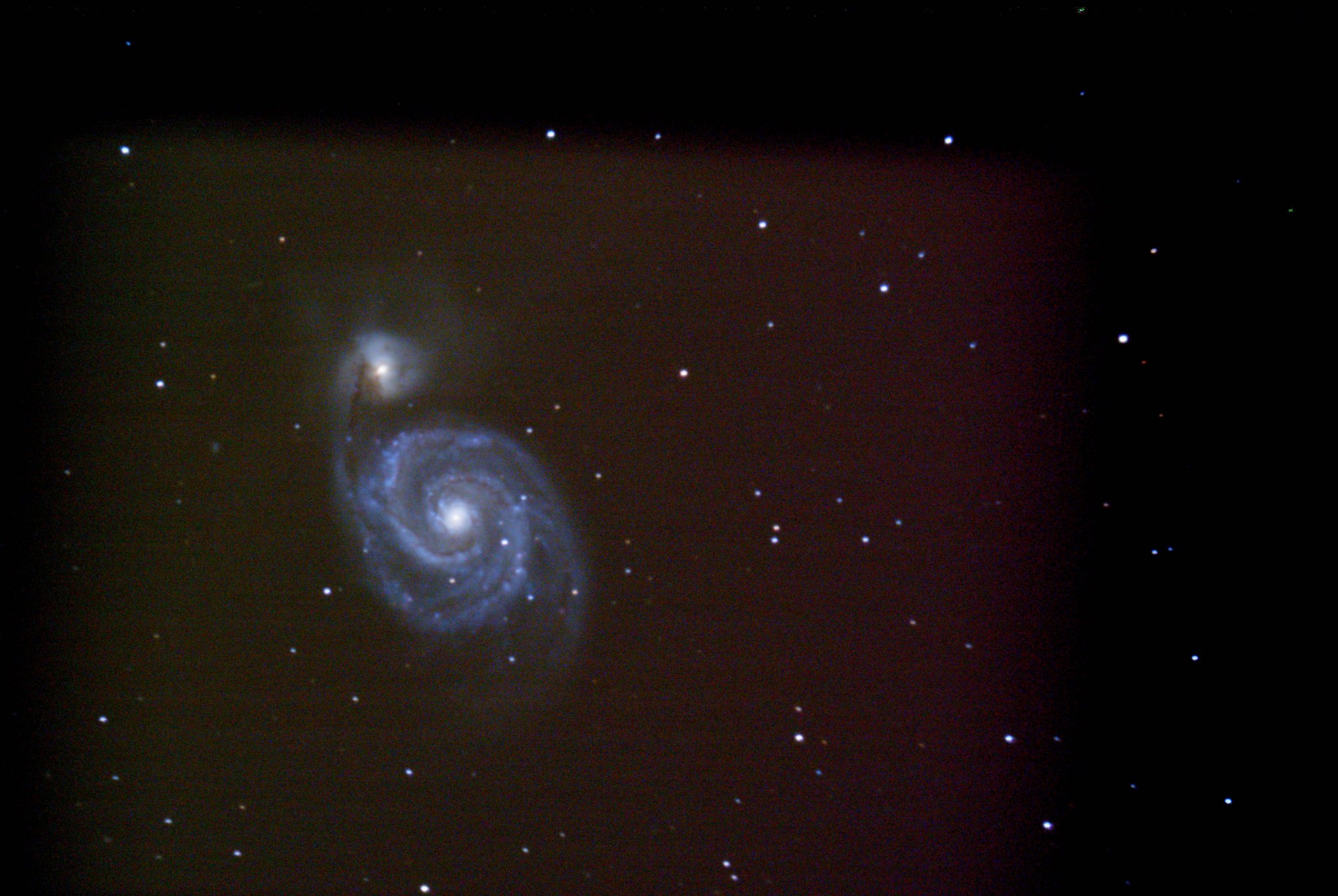

Bonjour à tous,
depuis hier soir, je rejoins le club très fermé des dingues qui font des photos au Dobson tout manuel sans table équatoriale, même si @Tibox m'en a trouvé une qui siérait à merveille à la grosse Bertha. Pas de Mistral hier, beau temps très relatif annoncé. L'occasion de sortir le monstre. Tout allait bien, jusqu'au coucher du soleil et la patatra des cirrus partout :angry-fire: .
Mais me suis pas découragé pour autant :angry-extinguishflame: . Il a donc fallu viser entre les nuages...ou à travers, ça marche aussi avec Berthe :D
Finalement, je lui ai collé l'ASI2600MC dans le PO, moins capricieuse que la GPCAM2 290 et qui offre beaucoup plus de champs. Je n'ai pas de réducteur de focale pour l'instant. :shhh:
Du coup, pas besoin de caméra bâton.
Donc c'est pris au 560 F3,6 + Paracorr et sans filtre. Exposition 500ms , gain à donf 700, en Bin 2, darks et comme à mon habitude pas de flat...
Mais c'est déjà bien rapide. :mrgreen:
Par contre vu la focale (2200 et des poussières avec le paracorr ), pour cadrer, c'est un travail de patience et le recadrage quand ça se barre, ben faut un toucher d'aveugle 8-) :ninja:
Pour la mise au point, j'ai visé la polaire et fait un mix entre finesse de aigrettes avec un temps d'expo plus long et optimisation sur la double de la polaire à expo courte.
J'ai pas encore taillé un masque de Hartmann triangulaire à la scie sauteuse comme suggéré par @ouki. Mais si vous m'y encouragez... :ninja:
Voilà ce que ça donne avec reprise basique du stack de Sharcap sous Siril + Photoshop et cropé à mort.
On commence par la plus réussie M51. Pas difficile à faire, ça sort tout seul. Mais pour la trouver... :shock: avec juste un pointeur laser et le champs rikiki de la caméra, plus la latence du portable :doh:
323s
Le petit groupe dans le Dragon autour de NGC5985 au milieu, entourée de NGC5981, l'aiguille et NGC5985.
276s
M101 qui manque de patience
113s
M13 à travers les nuages car il n'y avait plus que ça à faire!
167s
Tout plié vers 1h. Bien content quand même de cette première qui ouvre des perspectives.

@ouki merci pour ton message et tes encouragements. Faut dire que c'est un peu grâce à toi que je me suis mis au VA. J'ai suivi tes aventures pendant un moment grâce à internet avant de sauter le pas.
Il faut que je peaufine la technique:
Peut-être réduire un peu le temps de pause entre 0,25 et 0,4s..à voir mais pas sûr que ce soit la cause des étoiles ovales.
Je penche plutôt pour de la coma car leur allongement est dirigé vers le centre de l'image. Donc il me faut probablement chercher des meilleurs réglages au Paracorr.
Le disque Hartmann triangulaire, je pense que je vais me te tailler aujourd'hui si je trouve une chute de CP...
Il faut aussi que j'améliore ma technique de cadrage probablement accepter de stacker un peu plus, recadrer plus souvent et sans doute baisser le gain pour les objets brillant en tout cas.
Ca devrait permettre de faire plus joli.
Bref c'est un début.
Sinon l'avantage incontestable du VA, c'est que je n'ai plus besoin de marchepied! :mrgreen:

Et ben, t'en a du courage. Faire ça a focale 2200 ! Heureusement le champ de l'ASI2600 aide un peu, mais quand même.
Pointer, cadrer, recadrer, effectivement, ca doit bien occuper dans ces conditions. Mais c'est vrai que pouvoir se passer de rdf, ca doit être le top.
spica2000 a écrit : ↑
14 avr. 2021, 09:25
A oui, le pointage. Honnêtement me concernant c'est l’étape la plus complexe de l'observation au dob. Ca ne viendrait à l'idée de personne de pointer avec le grossissement le plus fort. Ben à la cam, c'est le cas ^^
Pour pointer, tu peux peu être diminuer ton temps d'expo à 250ms ( si te ne l'a pas déjà fait ) ca qui diminuera les latences.
Bravo pour la performance inédite :clap: :clap:

@Fabiolat74 ben si c'était que droite/gauche mais il y avait aussi haut/bas...merde perdu, argh !
@soulearth ben ouai un haut savoyard, même exilé, ça craint pas l'effort !
J'ai même essayé de pointer à 10ms mais ça passe pas au niveau débit sur mon portable.
En fait cette histoire de débit USB c'est ce qui me handicape le plus, car avant de comprendre quel mouvement corrige quoi quand tu as l'image avec 1s de retard :doh: :doh: :doh:
La prochaine fois je monte le chercheur: là j'y suis allé un peu la fleur au fusil !

si tu veux un conseil lors du stack évite de laisser couler trop longtemps , recadre plus vite , bon j espere que tu ma compris .
Voici une photo dans la zone lors du stack ou tu dois travailler lors de l acquisition et met toi en individual frame cela sera plus facile de voir ta zone d acquisition en cours
Capture d’écran 2021-04-14 100317.png (688.11 Kio) Consulté 4833 fois
Capture d’écran 2021-04-14 100747.png (23.42 Kio) Consulté 4833 fois
cela te réduiras les déformations des Etoiles

J'ai fait du Livestack avec multiples interruptions et reprise toutes les 30s. Je cadrais au départ dans la moitié gauche du champ puis laissait Sharpcap empiler jusqu'à plus soif. Du coup, ça m'oblige à trop cropper. C'est dommage.
Une Save as seen en 32s seulement: ça va plaire à @ouki ! Ca donne quand même une idée de la rapidité de Berthe. Faut-il encore que je puisse la suivre :D
Ouaaaaah ! Super ce save a seen, je trouve encore mieux que les versions croppées et retravaillées !
Comme mes collègues, chapeau, tu maitrises ton engin pour réussir à pointer, recadrer et empiler plusieurs minutes :ave:
Ca va envoyer du lourd sur les petites galaxies avec un f/d si bas, et sans les déformations d'une réduction. Impressionnant !
14 avr. 2021, 10:15
Si tu veux une image finale plus "harmonieuse" avec du champ autour (pour choper les petites copines qui peuvent trainer), je te conseille de démarrer le livestack avec l'objet centré. Tu le laisses filer jusqu'au 2e tiers de l'image, puis tu ramènes l'objet jusqu'au 1er tiers et rebelote (comme sur l'image de @Fabiolat74). C'est important de commencer le stack avec l'objet centré, car sinon tu vas avoir l'image de référence déjà décentrée sur la gauche et tu n'auras donc jamais cette partie dans le stack.
Pour la forme des étoiles, je pense qu'il y a un peu des deux. De la coma (avec l'effet "centré" des déformations) et du filé (car même au centre, elles sont un peu ovales). Probablement dû à la grande focale, 500ms serait alors trop long... 400 ms à essayer ?
En tout cas, encore bravo, c'est fantastique et gros gros potentiel, je sens qu'on va se régaler :)

@Tibox j'aurais pas pensé de prime abord à commencer centré mais effectivement ça se tient. C'est probablement 250ms en théorie à cette focale pour éviter un filé perceptible.
