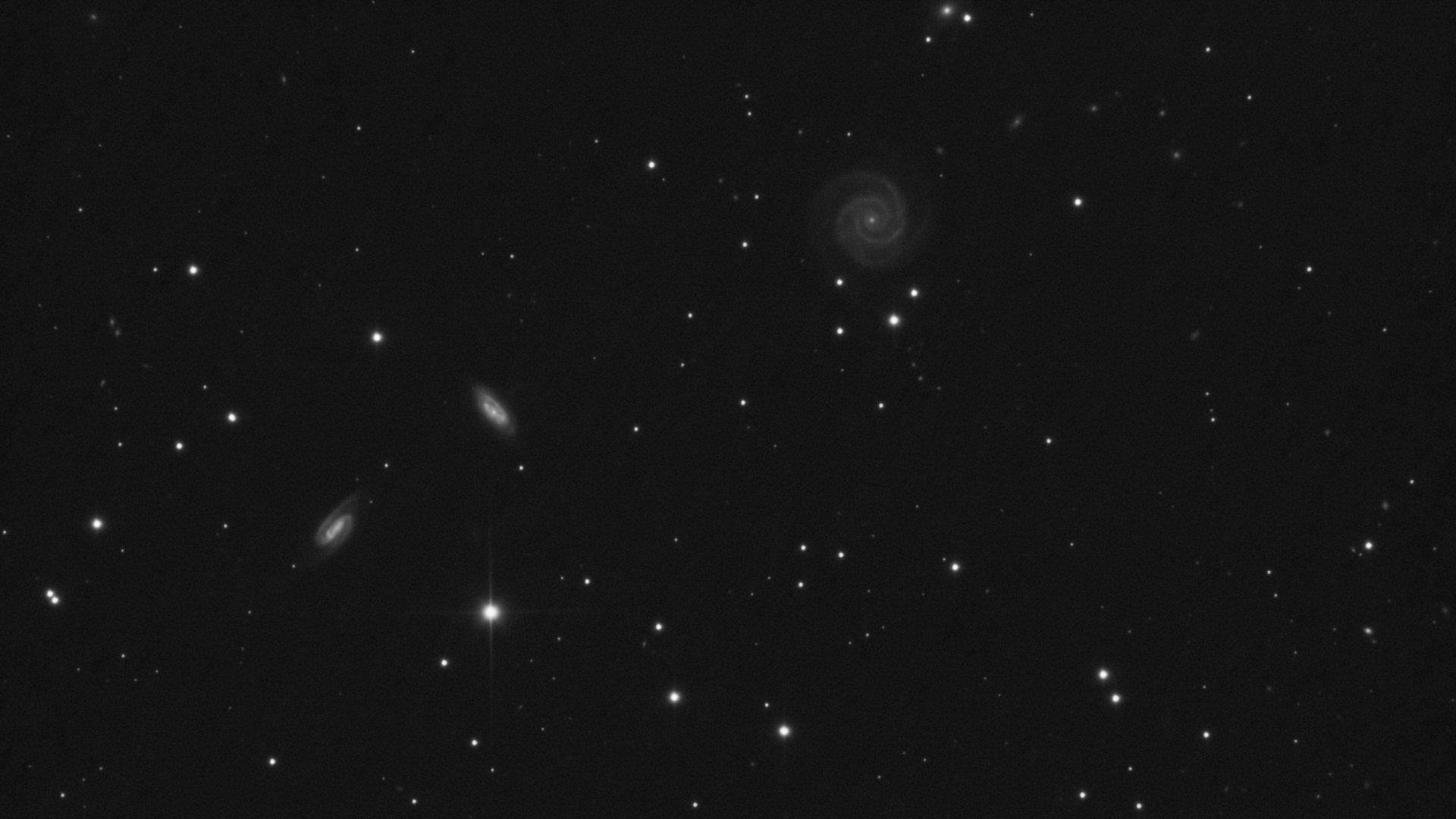

460s avec un c9 et la ts70/420de focale et 15heures d 'integration réalise par Alexandre Piquelin a l'inverse si tu souhaite voir une petite galaxie en details le c9 sera nickel et tu te retrouve avec un confetti, avec le ts70
La monture HEQ5 ou sont equivalent advx chez celestron, sont tout les deux il me semble un bon choix et va te permettre d'utiliser efficacement tout les tubes jusqu'a 9 kilo pour du visuel ou du va

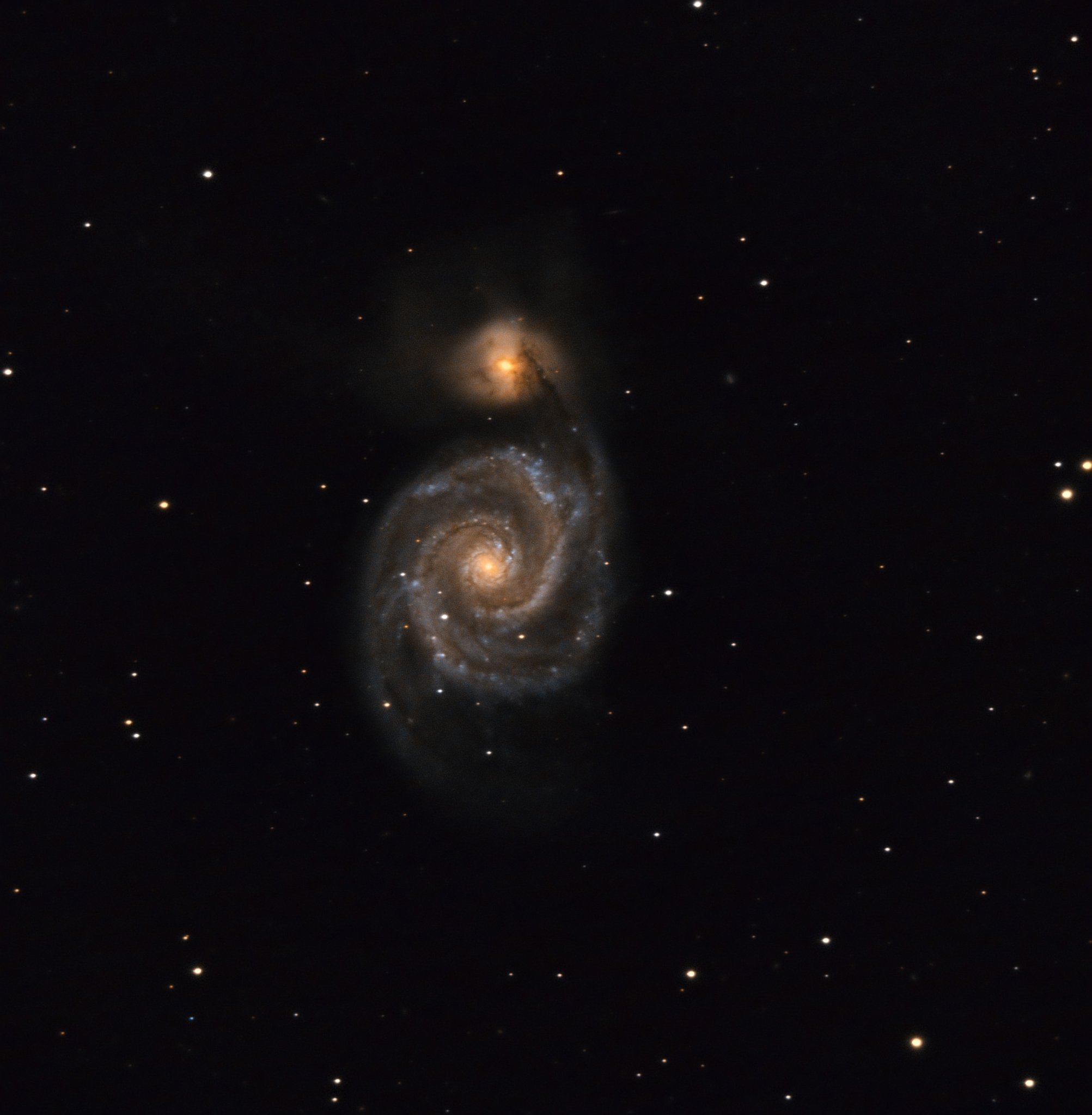

je te met maintenant une image de m51 qui est une galaxie de taille respectable, avec le c9 si tu regarde la taille de la tête sur les images précédente, tu pourra certainement évaluer la taille de cette galaxie dans une lunette de 70, d'ou l'importance de savoir ces principaux centre d'interet

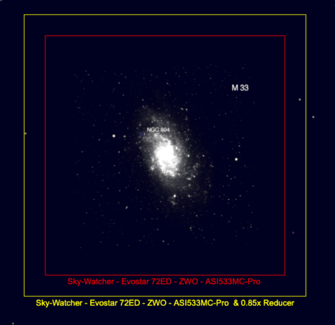

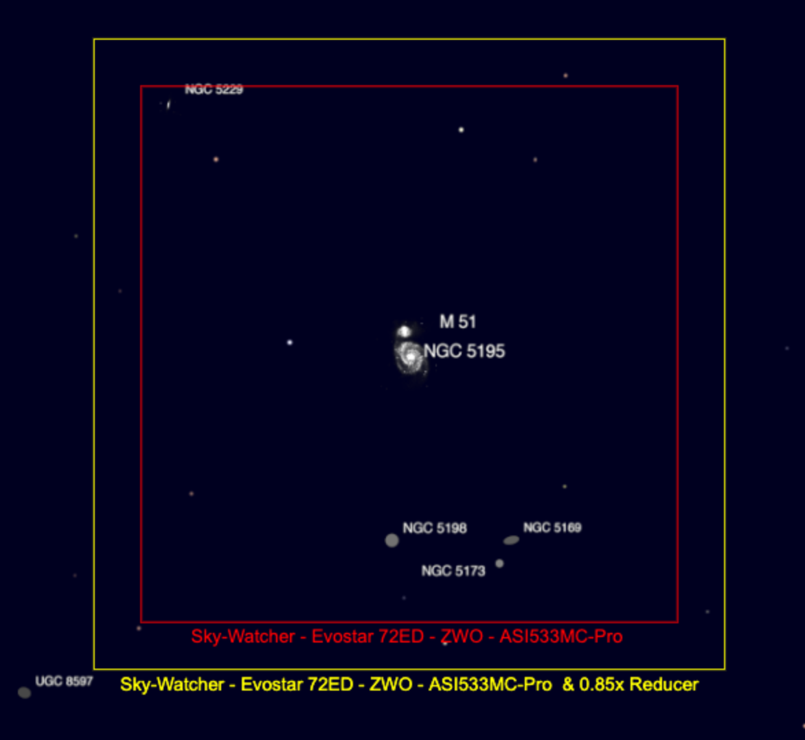

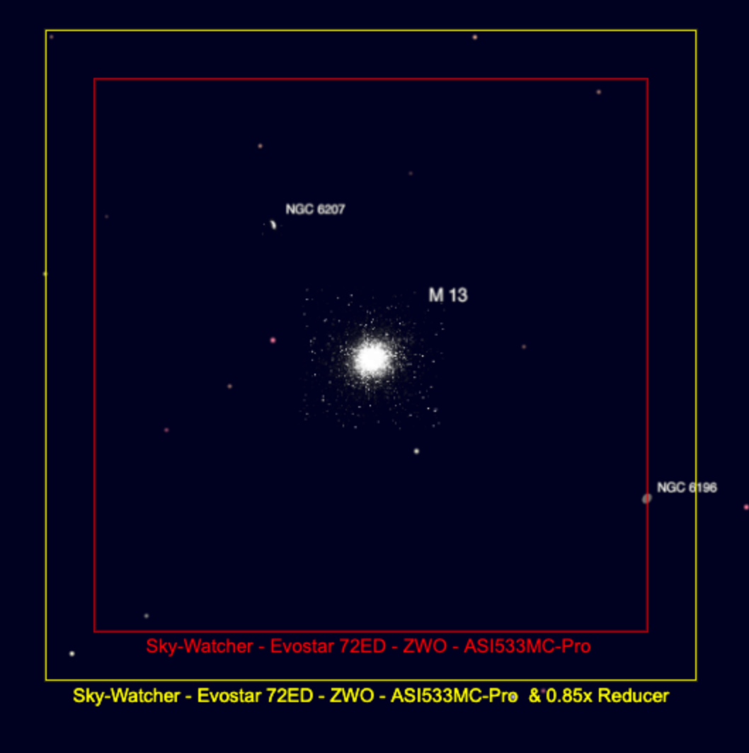

Attention! la 533 est une excellente caméra mais son association avec la 72ED ne me paraît pas idéale;je pense que la focale de la 72ED est trop courte.
Sur le papier: 420mm de focale sans réducteur çà donne un champ de 1,54°; avec le réducteur x0,8 on passe à 1,93°
mais il y a de fortes chances pour qu'il y ait un vignettage important.
Je travaille à 660mm de focale avec la 533 et une lunette de 102; sur un champ de 1° il n' y a que 50% non vignetté
Certes on peut faire des flats, mais je ne crois pas que çà donnera une image parfaite.

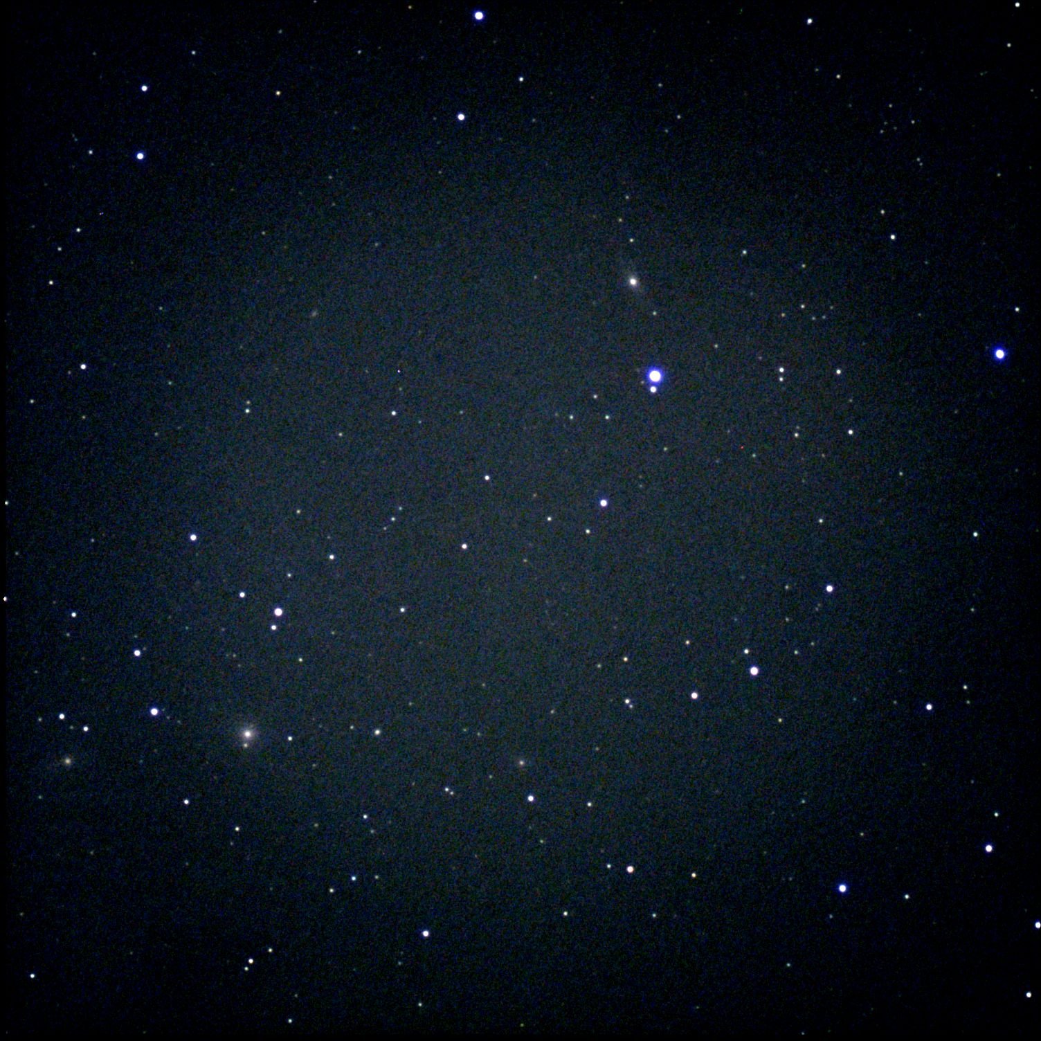

Alors en VA avec un ciel correct et sans rester longtemps sur un objet, on atteint très vite magnitude 18, et en étant un peu moins pressé dépasser magnitude 20 n'est pas rare!
La ou ça se complique, c'est que la magnitude annoncée n'est pas forcement celle qui va nous intéresser le plus dans notre domaine, la magnitude de surface est plus parlante. Tu peux très bien avoir un objet très étendu de magnitude visuelle 8 qui soit beaucoup plus difficile a sortir qu'un petit objet de magnitude 12, c'est pour ça qu'on préférera se référer a la magnitude surfacique (elle est aussi indiquée dans stellarium) qui va exprimer la "luminosité" de l'objet ramenée a sa surface (la définition exacte c'est la magnitude par minute d'arc carrée)
Un exemple:
Concrètement ça veut dire que M101, qui a une mag apparente plus intéressante et qui est de plus grande taille, sera en réalité moins facile à sortir que M51, parce que sa "luminosité" est "étalée" sur une plus grande surface.
Tout ça pour dire que gros ne veut pas dire lumineux, et petit ne veut pas dire faible.
Avec la lunette que tu as sélectionné, tu auras accès a tous les grand objets, ce sera bien adapté au amas ouverts, grande nébuleuses a émission et a quelques grandes galaxies. Ça fait déjà largement de quoi s'occuper pour commencer et rien ne t’empêchera plus tard d'acheter un tube avec plus de focale pour avoir un meilleur accès aux galaxies si tu en as envie!

Le mieux, c'est encore de se lancer... et tu verras bien la taille des objets que tu pourras observer. C'est sûr qu'avec peu de focale, tu seras en "champ large", donc M51 sera mini (mais pas tant que ça !)...
https://astronomy.tools/calculators/field_of_view/ (sans le réducteur de focale)
Avec le réducteur...
C'est quand même sympa, pas trop mini...
M33...
Et sur des gros trucs, de toute façon, ça ne rentrerait pas tout...
M42
M31 (le plus énorme !

@John Mc Burn , comme je ne sais pas bien ce que sont les petits et les grands objets du ciel profondJohn Mc Burn a écrit : ↑14 avr. 2021, 14:52la focale, la taille du capteur et la taille des pixels de ce dernier conditionnent le champ accessible, mais avoir du champ c'est bien uniquement si on souhaite faire de grands objets. Ça marche aussi dans l'autre sens évidemment![]()
Maintenant si tu me dis que M51 pour les astronomes qui font de la VA c'est un truc énorme, c'est sûr que ça va me faire réfléchir !

@steph37 M51 ne fait pas parti des petits objets en ce qui concerne les galaxies (chez moi elle prend une bonne partie du champ). Avec une courte focale bien sur c'est tout de suite moins gros et donc moins détaillé
des petits objets c'est plutot ça, avec le meme champ:
Typiquement le genre d'objets pas faisables avec un "champ énorme"/ peu de focale (ce qui n'est pas un probleme si ce n'est pas ce qui intéresse, mais il faut le savoir avant)
