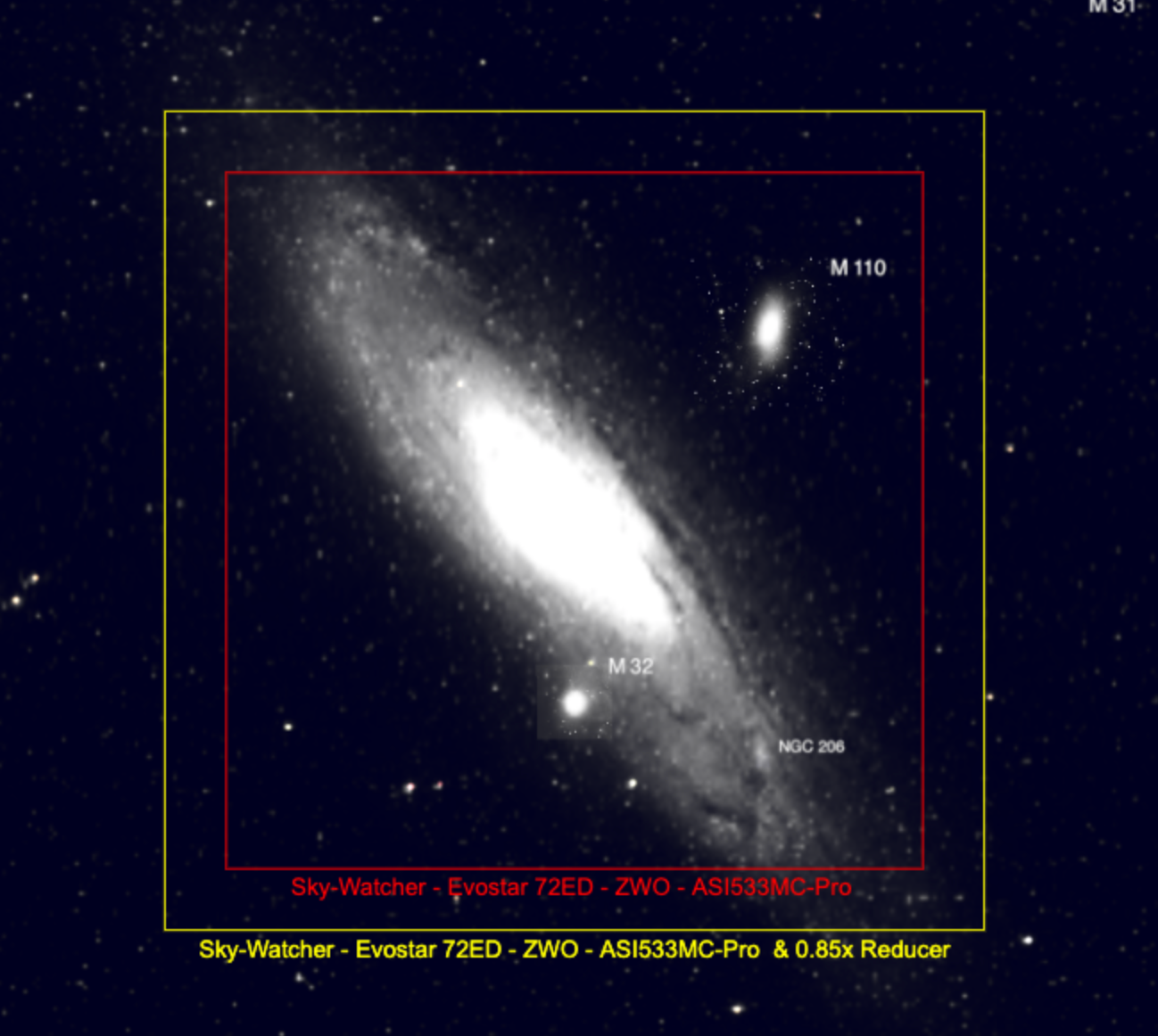

Le mieux, c'est encore de se lancer... et tu verras bien la taille des objets que tu pourras observer. C'est sûr qu'avec peu de focale, tu seras en "champ large", donc M51 sera mini (mais pas tant que ça !)...
https://astronomy.tools/calculators/field_of_view/ (sans le réducteur de focale)
Capture d’écran 2021-04-14 à 14.50.14.png (98.59 Kio) Consulté 2285 fois
Avec le réducteur...
C'est quand même sympa, pas trop mini...
M33...
Et sur des gros trucs, de toute façon, ça ne rentrerait pas tout...
M42
M31 (le plus énorme ! :D )
Bon, sur des nébuleuses planétaires (les trucs tout petits), évidemment, c'est plus mini...
Bref, tu peux t'amuser, sur ce site !

Message par John Mc Burn » 14 avr. 2021, 15:28
@steph37 M51 ne fait pas parti des petits objets en ce qui concerne les galaxies (chez moi elle prend une bonne partie du champ). Avec une courte focale bien sur c'est tout de suite moins gros et donc moins détaillé :D
des petits objets c'est plutot ça, avec le meme champ:
Typiquement le genre d'objets pas faisables avec un "champ énorme"/ peu de focale (ce qui n'est pas un probleme si ce n'est pas ce qui intéresse, mais il faut le savoir avant)
@Olivier-Fantasy oui se lancer c'est bien, et on peut se tromper et refaire différemment ensuite, mais c'est plus facile a dire quand on ne paie pas la facture :D
Dans tous les domaines c'est quand même mieux de connaitre ses besoins avant de sortir le chéquier, enfin ce n'est qu'un avis parmi d'autres.
Dernière modification par John Mc Burn le 14 avr. 2021, 15:46, modifié 10 fois.
Messages : 4637
Demande conseil sur premier équipement VA
Message par steph37 » 14 avr. 2021, 15:28
Merci @Olivier-Fantasy ! En fait je n'avais pas vu qu'on pouvait... choisir un objet . Ah oui c'est génial ce truc !
