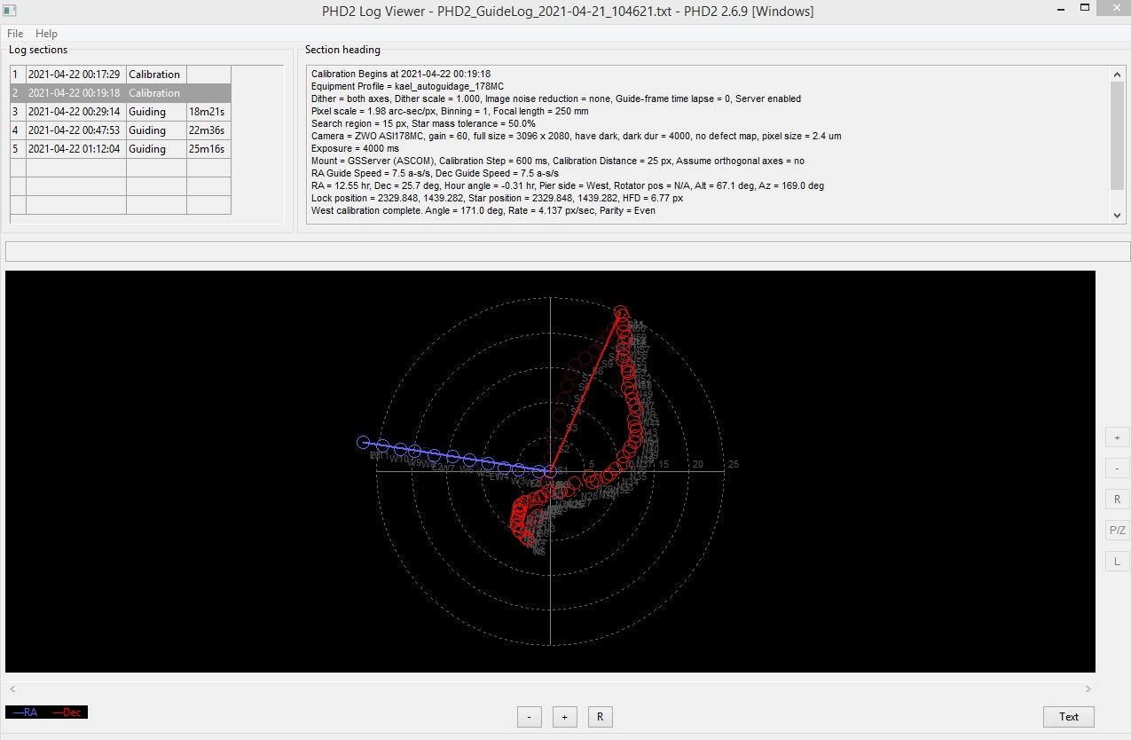

5) Assistant de guidage & résultats de calibration
Mon résultat de l'assistant de guidage (avec l'EQM35 corrigé sur l'AD par gandalf et le DEC pourri de l'EQ3)
PHD2_Assistant_de_guidage_mesure_complete_2021-04-22 01-08-14.jpg (99.32 Kio) Consulté 23302 fois
et le résultat (oulala, il est pas droit ce DEC :snooty: )
PHD2_examiner_calibration_2021-04-22 00-55-17.jpg (59.86 Kio) Consulté 23302 fois
Là, il faudra certainement déconnecter le guidage en DEC, à tester

8) Visualisation avec PHD2 log viewer
L'avantage de ce logiciel, c'est que l'on peut lire toutes les courbes contenues dans le fichier d'autoguidage, dont la calibration
Visualisation de la calibration:
et la courbe d'autoguidage:
