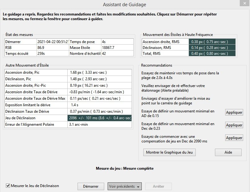

5) Assistant de guidage & résultats de calibration
Mon résultat de l'assistant de guidage (avec l'EQM35 corrigé sur l'AD par gandalf et le DEC pourri de l'EQ3)
PHD2_Assistant_de_guidage_mesure_complete_2021-04-22 01-08-14.jpg (99.32 Kio) Consulté 22355 fois
et le résultat (oulala, il est pas droit ce DEC :snooty: )

Là, il faudra certainement déconnecter le guidage en DEC, à tester

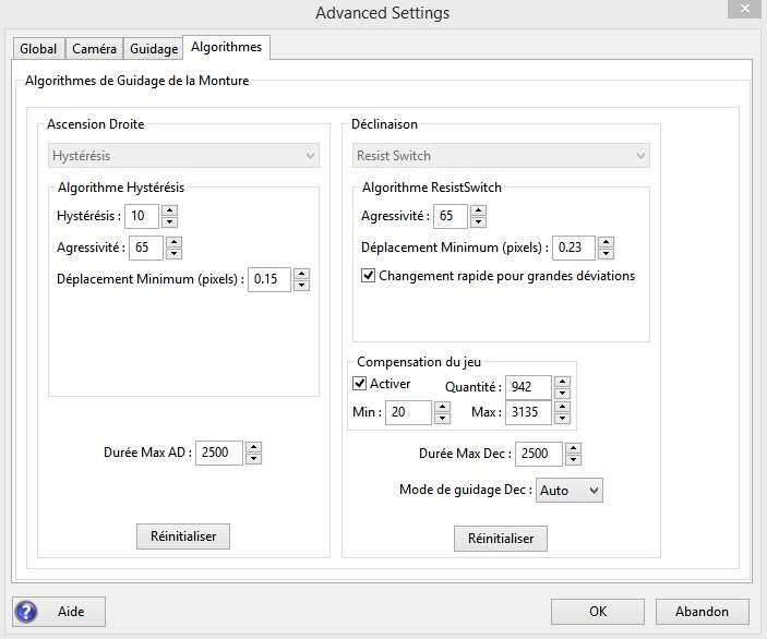

6) Les écrans du Cerveau (Advanced settings)
PHD2_setting_algorithmes_2021-04-22 01-16-04.jpg (52.16 Kio) Consulté 22355 fois
Quelques notes glanées sur WA (https://www.webastro.net/forums/topic/1 ... d2/page/2/)
Plusieurs contributeurs
Pour ma part je décoche "recentrage rapide après calibration" j'ai remarqué une nette amélioration sans cette case du guidage et de la calibration.
Tu peux aussi virer "arréter le guidage quand le monture bouge"
Vérifie bien que les pixel de ta cam de guidage soit de 5
Diminue l'agressivité en DEC, elle doit de préférence être moins importante qu'en AD
Après j abaisserai les max RA et DEC à 2000 maxi. (à moduler en fonction de la courbe)
- La "compensation DEC" doit être décoché si on utilise une connection ST4 ou si la monture n'est pas top.
- il ne faut guider que dans un sens en DEC avec les monture à vis sans fin (backlash)
- MinMo en AD : Il faut rester en dessous de 0.3 qui correspond à 0.5 pixel du capteur principal.
- MinMo en DEC : Augmenter (à 0.6) pour la courbe de DEC (rouge) reste d'un coté de l'axe et que si elle passe de l'autre coté à cause de la turbu, elle ne puisse pas franchir le seuil de minMo (0.6) ce qui inverserait le sens des moteur et provoquerait le rattrapage du backlash pendant plusieurs corrections.
autre solution pour commencer : tu désactive le guidage en DEC dans un premier temps. Là tu regarde dans quel sens la courbe rouge va. Si elle monte, tu active la correction en nord. Si elle descend tu active la correction sud. Comme ça le moteur de dec ne tournera que dans un sens et il n'y aura pas de backlash à gérer.
Bien sur il faut baisser l'agressivité de manière à ce que la courbe de DEC soit la plus plate possible. Les corrections ne doivent servir qu'à compenser la dérive due à l'erreur de mise en station, et pas chasser la turbulence. Il faut régler l'agressivité au minimum nécessaire pour ça.
