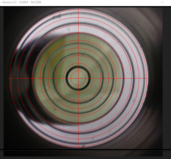

Oui donc la on voit juste un probleme de mise en station, on ne peut donc rien dire sur la collim

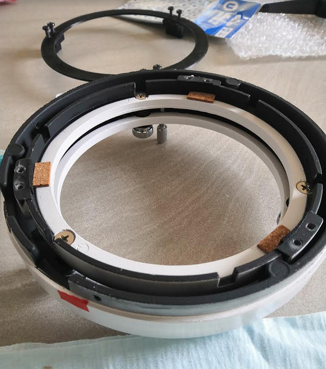

@kaelig ça ressemble à ça le barillet du 130, c'est la même chose que sur le 150... il n'y a pas de barillet a proprement parler
Mais bon ce n'est pas ça qui embête @sebb916 La au pire, si les vis de blocage (les petites et longues) sont en contact avec le primaire (enfin elles ne sont pas en contact direct mais elles exercent une force sur le truc qui sert de barillet) ça le déforme et ça amene des aberrations visibles sur les etoiles. idem si les 3 cales anti basculement touchent le primaire. Mais ça ne fait pas des patates.

Mon 150 avait un défaut d’orthogonalité de 6mm quand je l'ai reçu neuf
Réglages avec les vis comme montré plus haut . ( plus tard j'ai fait tourner une pointe de 31.75 , mais cela a juste confirmé que mon laser n'était pas mauvais).
J'en ai profité aussi pour faire des oblongs dans le tube au niveau de la fixation de l'araignée car le secondaire était déja reculé a fond .
En première étape perso je vérifie et je remet le primaire dans "l'axe" du tube en vérifiant les cotes> fond du miroir/ bord du tube = méme distance tout le tour ( ou une petite cale entre le barillet et la collerette ) , les vis a mi-réglage (en partant du principe que la forme du miroir est bonne !
Le secondaire étant plan, si le laser est bon , que le retour primaire /secondaire est dans la cible ou le trou ( Baader) , l'axe optique est en principe respecté .

Retour du topic à rallonge retour au point de départ quelques mois plus tard :
Donc là je suis reparti de la page 1 de ce topic
1) Obturation primaire (feuille jaune) et feuille blanche derrière le secondaire :
2) Utilisation du concenter : je dévisse les trois vis du secondaire pour ajuster à la main le secondaire et le centrer au mieux selon les cercles, puis vérification avec le logiciel de collimation qui avait été donné par Mckaelle
A ce stade je pense que c'est suffisamment réglé mais le centrage gauche/droite (sur la photo) pourrait être rectifié (desserrer tous les vis, repositionner et resserrer)
3) retrait de la feuille jaune qui obture le primaire : badaboum
[attachment=1]3-quid.jpg[/attachm

La dernière fois ça avait l'air correct MAIS toutes les photos restent floues :
-map perfectible
-collimation incorrecte
En avril on avait un alignement correct au laser MAIS un secondaire complètement de travers.
Donc là tu vois qu'en reprenant le secondaire, quelque chose ne va pas.
Alors soit je suis complètement sénile/débile sur ce coup, soit il y a un problème dont je ne trouve pas l'origine.
A suivre
-map perfectible
A suivre

Je pense qu'il n'y a pas que ça.
Il va être démonté et ce sera l'occasion pour procéder à quelques améliorations :
-masque de chanfrein
-vérification du centrage de la pastille sur le primaire (car j'ai appris que d'usine elle n'était pas forcément au bon endroit
-peut-être un changement de porte-oculaire (modèle plus solide/fiable/précis) en vue du montage d'un focuser électrique
