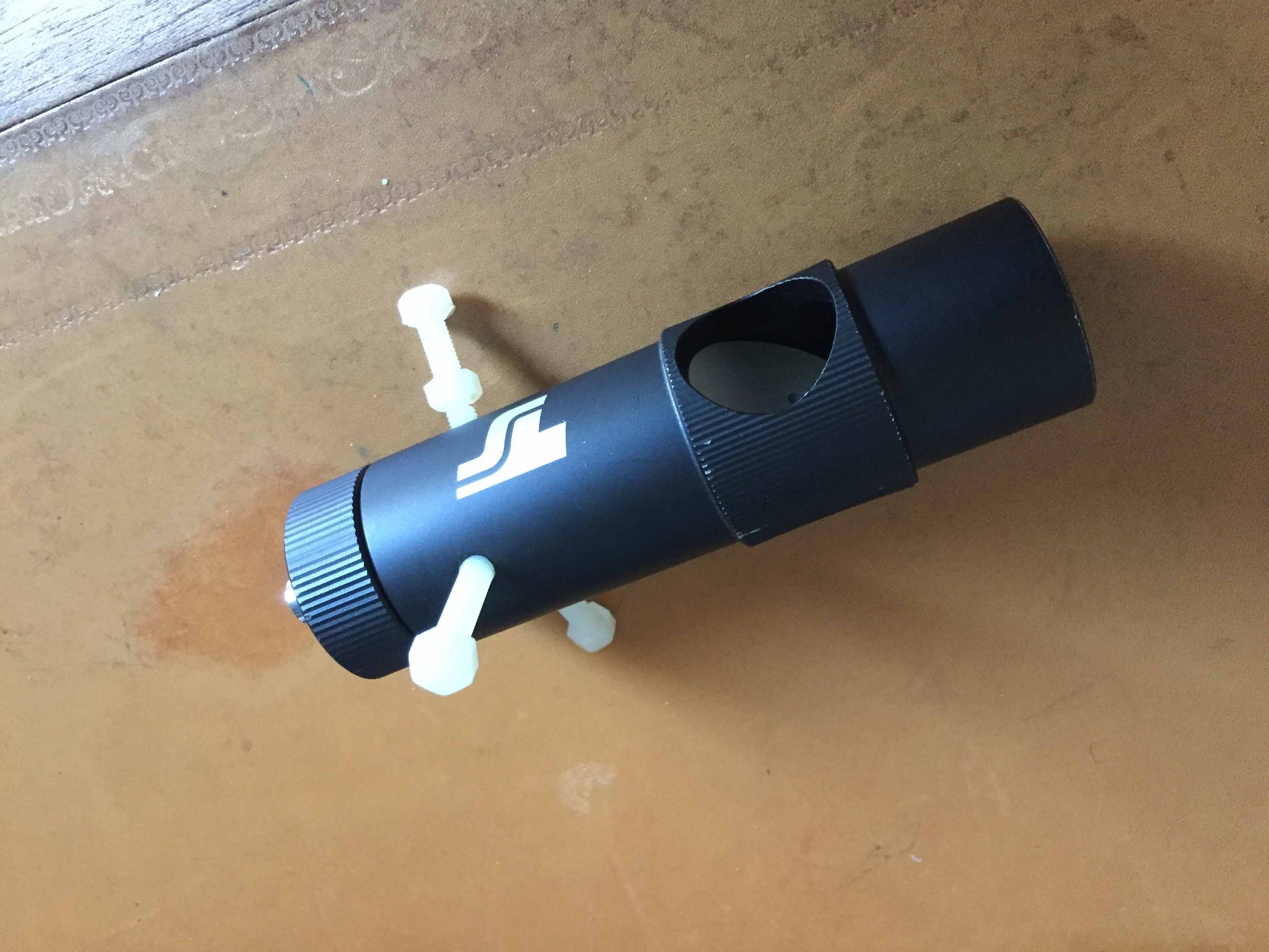

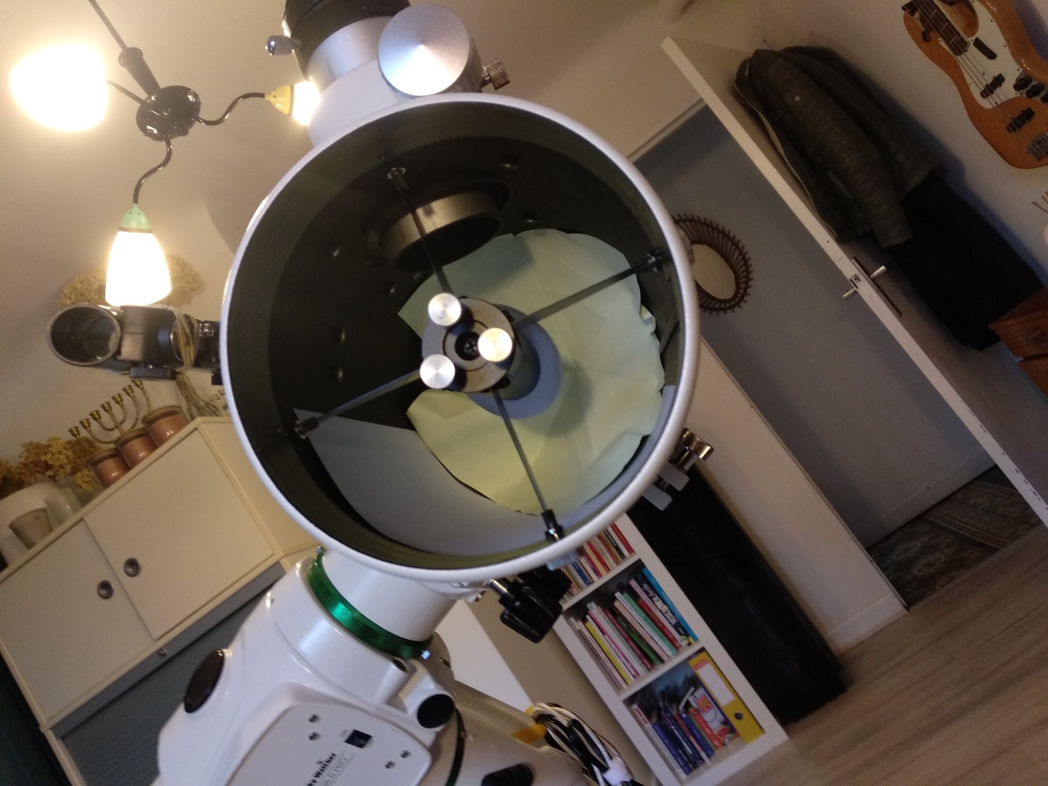

Retour du topic à rallonge retour au point de départ quelques mois plus tard :
Donc là je suis reparti de la page 1 de ce topic
1) Obturation primaire (feuille jaune) et feuille blanche derrière le secondaire :

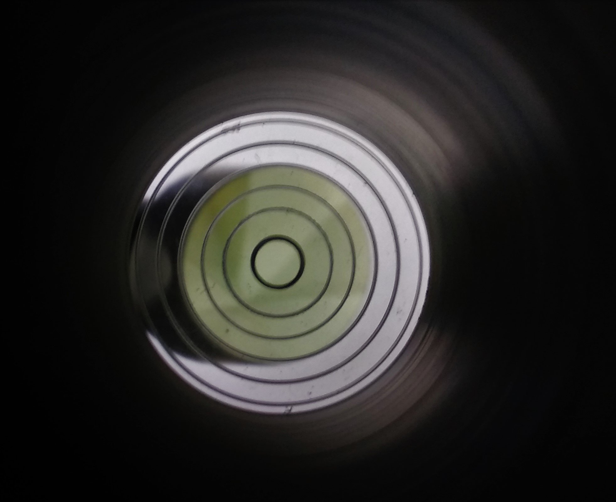

2) Utilisation du concenter : je dévisse les trois vis du secondaire pour ajuster à la main le secondaire et le centrer au mieux selon les cercles, puis vérification avec le logiciel de collimation qui avait été donné par Mckaelle
2-concenter et mire.png (446.84 Kio) Consulté 3246 fois
A ce stade je pense que c'est suffisamment réglé mais le centrage gauche/droite (sur la photo) pourrait être rectifié (desserrer tous les vis, repositionner et resserrer)
3) retrait de la feuille jaune qui obture le primaire : badaboum
[attachment=1]3-quid.jpg[/attachm

Collimation sur le 130/650 PDS
Message par Lavinch31 » 31 oct. 2021, 10:10
C'est quoi le soucis au juste ?
Je comprends que tu as fini le centrage/orientation du secondaire, il est très bien comme ça . Maintenant il faut passer à la collimation du secondaire .
Messages : 7485
Message par sebb916 » 31 oct. 2021, 11:10
La dernière fois ça avait l'air correct MAIS toutes les photos restent floues :
-map perfectible
-collimation incorrecte
En avril on avait un alignement correct au laser MAIS un secondaire complètement de travers.
Donc là tu vois qu'en reprenant le secondaire, quelque chose ne va pas.
Alors soit je suis complètement sénile/débile sur ce coup, soit il y a un problème dont je ne trouve pas l'origine.
A suivre :mrgreen:
Message par Lavinch31 » 31 oct. 2021, 11:20
Ton secondaire qui doit tourner quand tu fais ta collimation . C'est toute la difficulté de l'exercice c'est un coup de main à prendre .

Message par sebb916 » 31 oct. 2021, 12:38
Je pense qu'il n'y a pas que ça.
Il va être démonté et ce sera l'occasion pour procéder à quelques améliorations :
-masque de chanfrein
-vérification du centrage de la pastille sur le primaire (car j'ai appris que d'usine elle n'était pas forcément au bon endroit
-peut-être un changement de porte-oculaire (modèle plus solide/fiable/précis) en vue du montage d'un focuser électrique
