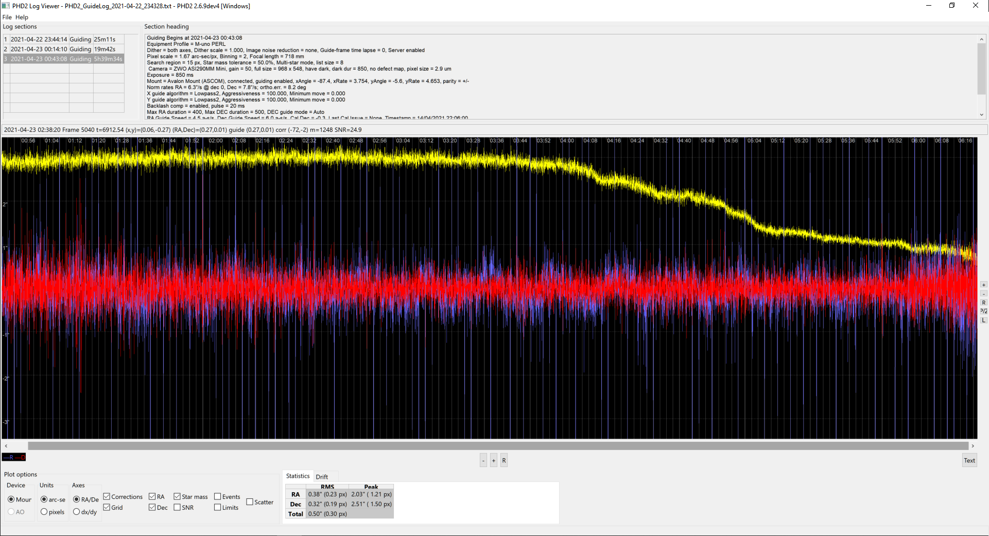

Exemple de guidage de mon Avalon sur une session de +5h dans la nuit du 22 au 23 dernier .
Réglages :
- Guidage au D.O ( échantillonage 1.67 arc-sec/pixel)
- multi star
-expo 850ms
-Algo Low Pass 2 ( Aggressivité à 100 sur Ad/Dec, Minmove à 0 sur Ad/Dec, MAx RA 400 MAx Dec 500 , Backlash compensation avec pulsation de 20ms enclenché par erreur :D )
Pas évident de voir quoi que ce soit sur le graphique , hormis le dithering et le star mass qui se casse la figure plus on avance vers la levée du jour ;)

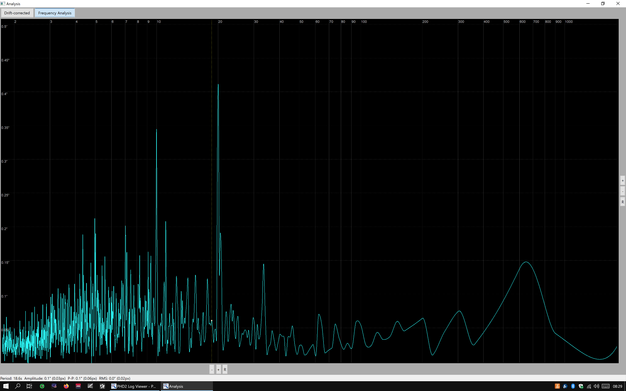

Graphique d'analyse de fréquence non corrigé puis corrigé avec des pics qui semblent etre propre au system d'entrainement de ma monture ( je retrouve a peu pres les meme pics sur les autres guidages)
Graphique de (ce qu'on appelera) l'erreur periodique sans correction AD . On comprends tout de suite pourquoi il est nécessaire de guider une Avalon. ( et encore l'amplitude est contenue sur ce guidage car j'ai activé l'auto tracking ajustement dans le logiciel de la monture , on atteint facilement les 100-150" sinon)
Une monture qui se comporte quasiment pareil d'une session a une autre, c'est le seeing qui décide de la qualité de mon guidage. Sur cette session je me suis levé en pleine nuit non loin des 4h du mat , voir si tout se passait bien .... c'etait bien calme :mrgreen:

2. Je l'ai déjà expliqué en creux avec mes copies d'écran ici-même mais je résume :
- alignement polaire, calibration, assistant guidage, application des réglages
- étoile choisie proche de l'équateur céleste (la même que pour l'assistant guidage disons), vrai guidage complet d'au moins un ou deux périodes de VSF (400 et quelques secondes dans ton cas je crois, j'ai la flemme d'aller vérifier). Plus, c'est mieux.
- ouvrir PHDLogViewer, ouvrir le log du jour, aller sur le guidage que tu viens de faire
- clic droit sur la courbe bleue et rouge en bas, choisir "RAW RA".
Exemple avec ton log du 27 avril minuit et quelques
Tu vois très nettement ton erreur périodique sur la courbe bleue (l'axe AD)
Tu vois aussi que la courbe DEC semble suivre en partie les grandes oscillations de l'axe AD. Ce qui peut vouloir dire que ton alignement polaire n'est pas complètement optimal...
Si tu cliques sur "Frequency Analysis", tu auras les périodes d'oscillation données en secondes ainsi que leur intensité absolue
Tu vois que l'oscillation prépondérante est la période de ta VSF à 438 et quelques secondes. Le second pic est à 220, donc pile la moitié : c'est la première harmonique, de fréquence double, elle aussi due à ta VSF. Ces deux oscillations, la PEC de la monture pourra les corriger quand on saura comment faire avec ta monture. Les oscillations plus rapides seront gérées par PHD2 de manière plus efficace
