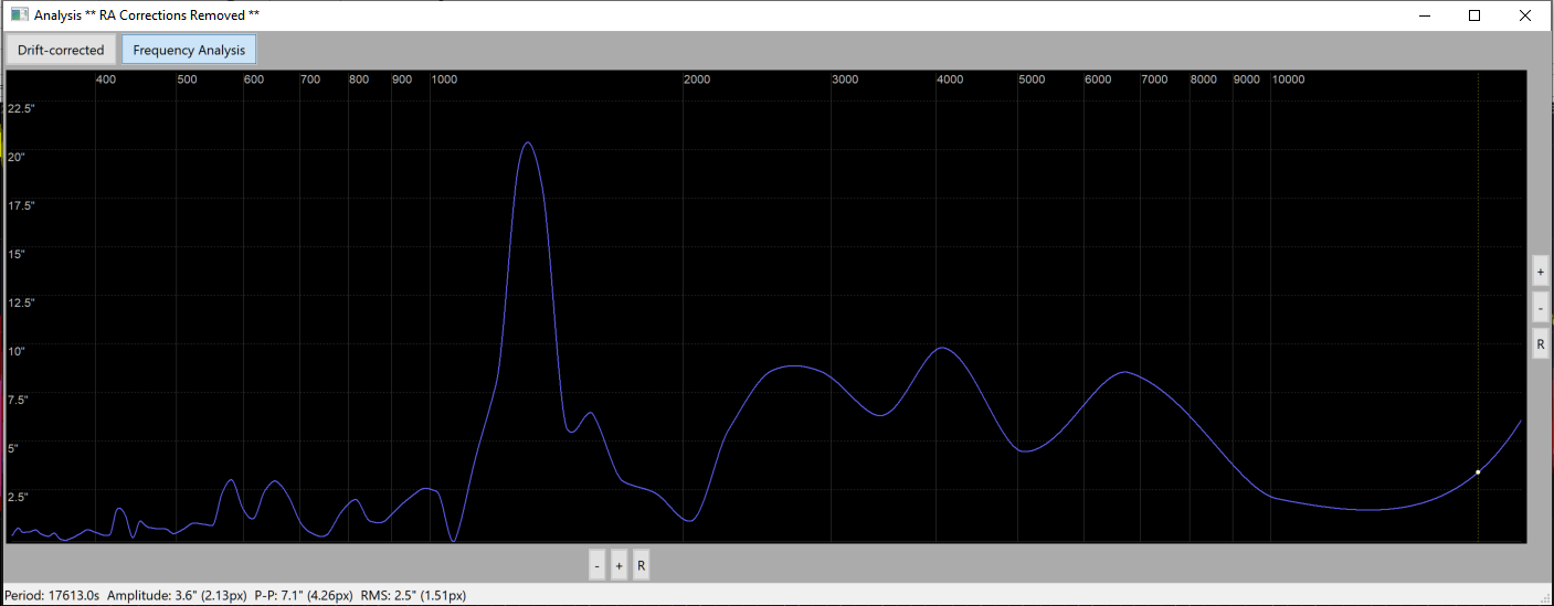

@kaelig voilà le genre de suivi que j'obtiens avec mon AVX surchargée. J'ai malheureusement utilisé le dithering lors de mes dernières sorties ce qui rend le truc assez illisible, là c'est l'unique session "propre" un peu récente.
Mes réglages sur cette soirée : étoile unique, fenêtrage, poses de 1000ms (guidage "moyenne-basse fréquence" disons). Algo PPEC sur l'axe AD, Resist Switch sur l'axe DEC. Ma lulu guide n'offre pas un échantillonnage suffisant dans l'ensemble (quasi 2arcsec/pixel). La correction d'erreur périodique de l'AVX (PEC) n'était pas active.
Suivi de l'étoile sur 1 heure avec les stats en bas à droite. Le suivi est moyen-plus (1.35 arcsec RMS) et on note quelques excursions qui donnent des pics importants (3 à 4 arc en pic)
Analyse fréquentielle du suivi. On note le pic autour des 600s (c'est la période de la vis sans fin de l'AVX, tu as exactement la même sur l'EQM-35 si j'en crois @John Mc Burn )
On voit aussi les périodes de 5, 10 et 20s, ça c'est typique de l'AVX et c'est dû aux engrenages dans le bloc moteur lui-même (ça se règle mais j'ai pas super envie d'ouvrir le truc).
Tracé d'un bout de l'erreur périodique (sans les corrections sur l'axe AD, ce qui permet de voir comment la vis sans fin se comporte "en vrai"). Là, la période de 10 minutes se voit immédiatement. On note aussi une tendance à la dérive vers le bas, signe que je ne suis pas parfaitement aligné sur la Polaire (j'ai fait ce que j'ai pu, sans la voir...)
Confirmation que l'alignement polaire est un peu décalé sur l'axe AD (1.2 arcminute !) et donne cette dérive sensible (quasi 3 arcsec par minute). Sur l'axe DEC peu de dérive (0.32 arcsec par minute, c'est pas trop mal).
Enfin, la calibration (faite plusieurs jours avant et réutilisée pour toutes les soirées). Les axes ne sont pas orthogonaux (4° d'erreur) mais le jeu d'engrenage est pas trop mal contenu désormais. Je ne suis pas sûr qu'on puisse avoir beaucoup mieux avec une monture de ce niveau de gamme, mais il parait que si, alors...j'essaie.

@kaelig pour l’analyse fréquentielle, clic droit sur les courbes, et tu as deux choix « Analyze frames » ou « Analyze raw frames » qui ouvrent une fenêtre avec deux onglets dont le second est l’analyse en fréquence.
Le raw RA montre le suivi tel qu’il serait si RA n’était pas corrigé par PHD2. C’est là où on peut bien voir l’erreur périodique qui est sinon corrigée par PHD2 (en partie seulement...)

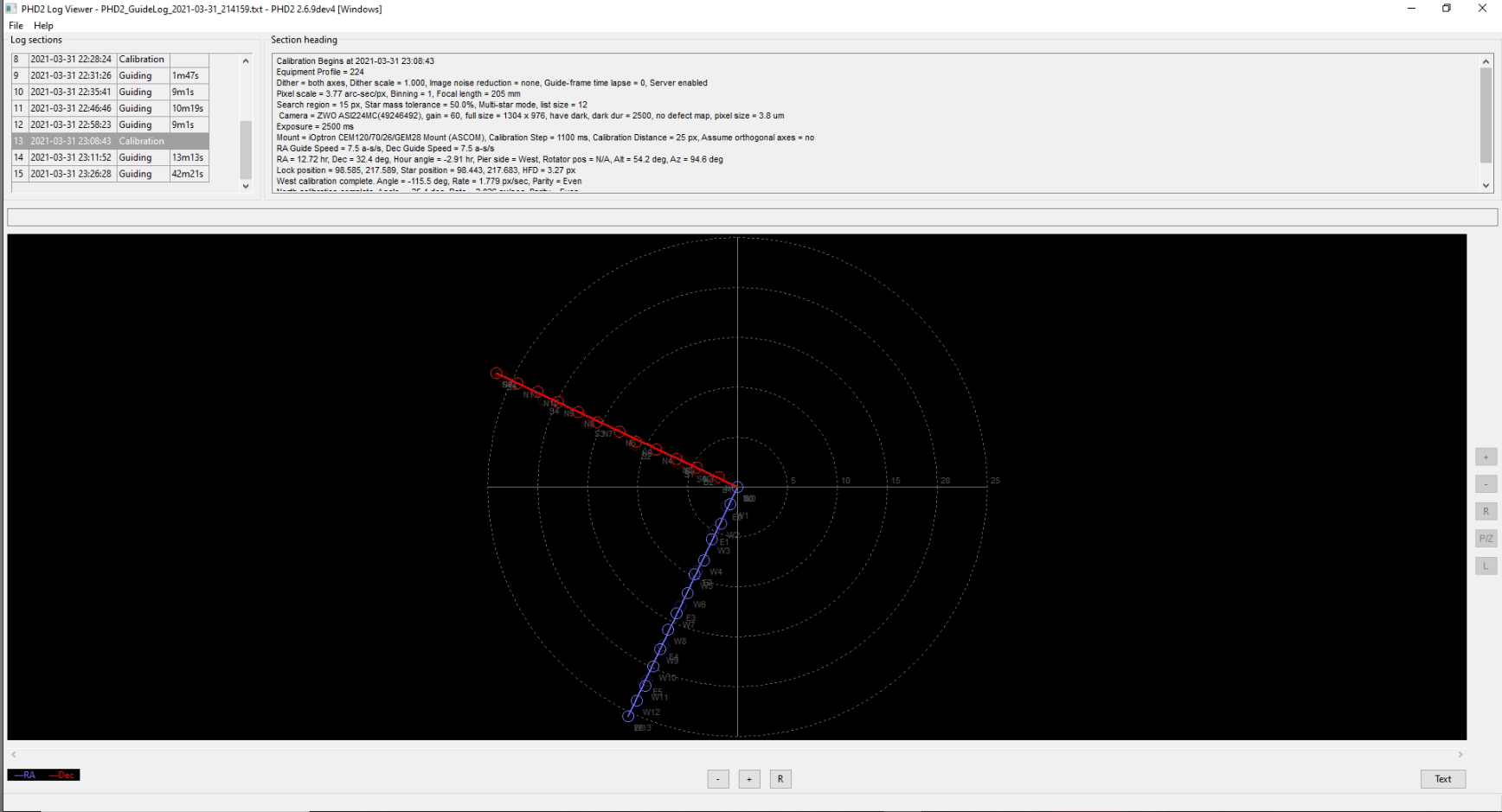

Exemple de guidage de mon Avalon sur une session de +5h dans la nuit du 22 au 23 dernier .
Réglages :
- Guidage au D.O ( échantillonage 1.67 arc-sec/pixel)
- multi star
-expo 850ms
-Algo Low Pass 2 ( Aggressivité à 100 sur Ad/Dec, Minmove à 0 sur Ad/Dec, MAx RA 400 MAx Dec 500 , Backlash compensation avec pulsation de 20ms enclenché par erreur :D )
Pas évident de voir quoi que ce soit sur le graphique , hormis le dithering et le star mass qui se casse la figure plus on avance vers la levée du jour ;)
Graphique d'analyse de fréquence non corrigé puis corrigé avec des pics qui semblent etre propre au system d'entrainement de ma monture ( je retrouve a peu pres les meme pics sur les autres guidages)
Graphique de (ce qu'on appelera) l'erreur periodique sans correction AD . On comprends tout de suite pourquoi il est nécessaire de guider une Avalon. ( et encore l'amplitude est contenue sur ce guidage car j'ai activé l'auto tracking ajustement dans le logiciel de la monture , on atteint facilement les 100-150" sinon)
Une monture qui se comporte quasiment pareil d'une session a une autre, c'est le seeing qui décide de la qualité de mon guidage. Sur cette session je me suis levé en pleine nuit non loin des 4h du mat , voir si tout se passait bien .... c'etait bien calme :mrgreen:

- alignement polaire, calibration, assistant guidage, application des réglages
- étoile choisie proche de l'équateur céleste (la même que pour l'assistant guidage disons), vrai guidage complet d'au moins un ou deux périodes de VSF (400 et quelques secondes dans ton cas je crois, j'ai la flemme d'aller vérifier). Plus, c'est mieux.
- ouvrir PHDLogViewer, ouvrir le log du jour, aller sur le guidage que tu viens de faire
- clic droit sur la courbe bleue et rouge en bas, choisir "RAW RA".
Exemple avec ton log du 27 avril minuit et quelques
Tu vois très nettement ton erreur périodique sur la courbe bleue (l'axe AD)
Tu vois aussi que la courbe DEC semble suivre en partie les grandes oscillations de l'axe AD. Ce qui peut vouloir dire que ton alignement polaire n'est pas complètement optimal...
Si tu cliques sur "Frequency Analysis", tu auras les périodes d'oscillation données en secondes ainsi que leur intensité absolue
Tu vois que l'oscillation prépondérante est la période de ta VSF à 438 et quelques secondes. Le second pic est à 220, donc pile la moitié : c'est la première harmonique, de fréquence double, elle aussi due à ta VSF. Ces deux oscillations, la PEC de la monture pourra les corriger quand on saura comment faire avec ta monture. Les oscillations plus rapides seront gérées par PHD2 de manière plus efficace
