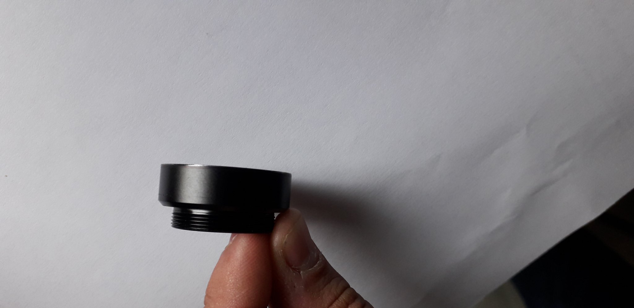

Non j ai pas pensé à demander pour la bague. Par contre j ai appris que mon voisin était le patron d'une entreprise d'usinage. Du coup je viens de lui donner l allonge 3cm, il va me la couper proprement à 1cm :)

Message par Zopen » 30 avr. 2021, 19:22
Voilà l'allonge 3cm transformée en allonge 1cm. J avais hésité entre 1,5 cm et 1 cm et finalement j ai choisi la sécurité avec une allonge de 1cm pour limiter les abberrations. Plus qu'à attendre un bon ciel.

Tu as bien fait, il est plus facile d'allonger que raccourcir.
Avec 10 mm, tu devrais avoir une réduction de 0,65 environ.
Il faut savoir que chaque RdF a une plage de réduction optimale. C'est pas parce que tu réduis le moins possible que tu auras la meilleure qualité. Je te conseille de commander des allonge C de 1-2-5 mm, comme le lien que je t'ai mis plus haut sur aliexpress. Ça te permettra de jouer entre 0,65 et 0,50 et trouver la réduction optimale pour ton TS. Il semble que ce soit vers 0,60.
