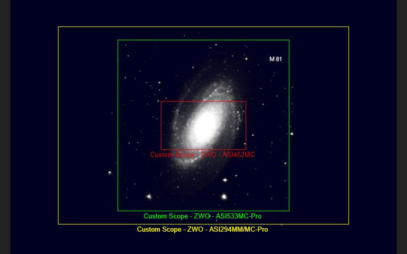

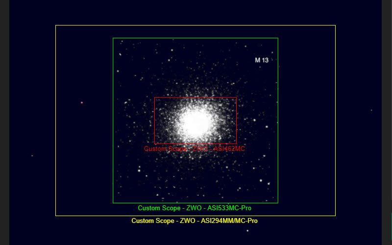

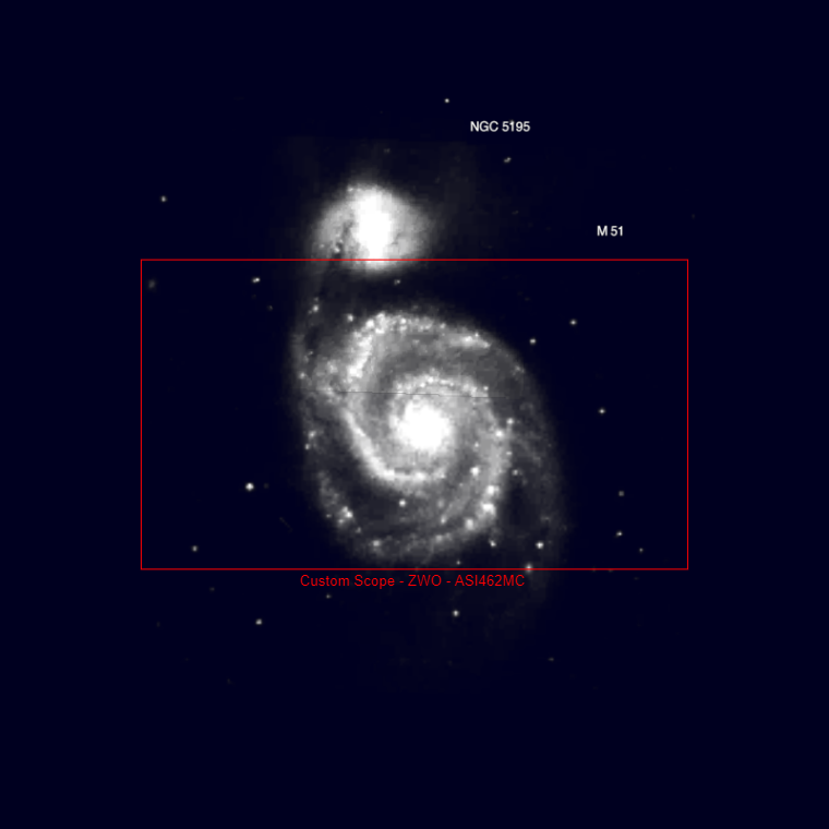

Oui, en regardant ce que "voit" une 462 branchée sur un tube de 2031624 (sans réducteur de focal), j'obtiens la même image que @PLina.
Je ne vois pas trop comment tu aurais pu obtenir un écran noir...
Au cas où, c'est ICI qu'il faut aller, sur le site Astronomy.tools.
Et quand tu as fait la mise au point sur la lune, il suffisait de tourner le télescope sur autre chose pour le voir (c'est la même mise au point :D )...
Après, c'est vrai qu'une 462 c'est surtout pour du planétaire :
Mais pour la plupart des objets du ciel profond, c'est super riquiqui... Avec une 533 ou 294, tu serais plus à l'aise ! :D
Même si ça resterait serré sur les objets de taille moyenne...
Les "gros trucs" (genre M33, M31, M42...) tu zoomes dans les détails, impossible de les avoir en entier.

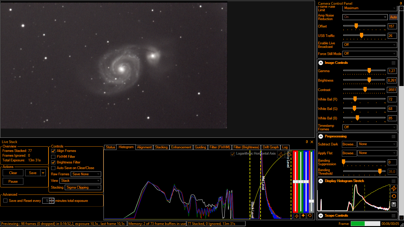

Message par sebb916 » 03 mai 2021, 13:47
M51 avec la 462 et 650 mm de focale, poses de 10 secondes environ avec le champ complet du capteur

Message par DADA » 03 mai 2021, 18:03
sebb916 a écrit : ↑
03 mai 2021, 13:47
C'est sharpcap version pro ? car moi j'ai pas tout ça...
avec 650mm de focal ou 600mm comme ma lulu (120/600) je n'ai pas de soucis avec mon asi 462 mais c'est sur mon RC que je n'y arrive pas.
