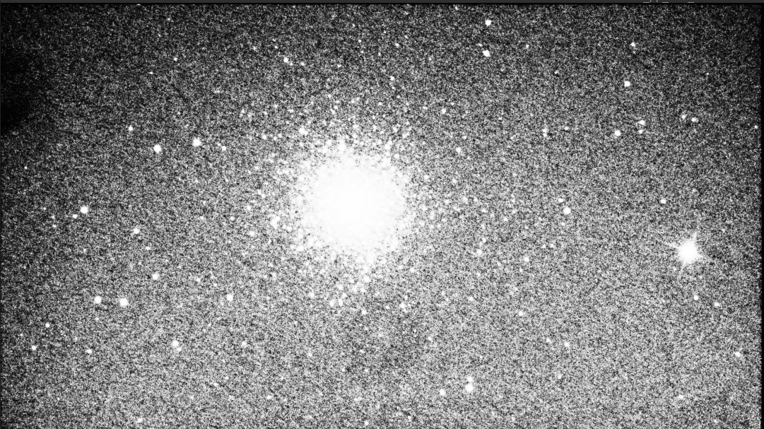

Mais si on regarde d'un peu plus prêt, j'ai un vilain quadrillage.
Dans SIRIL en mode histo:

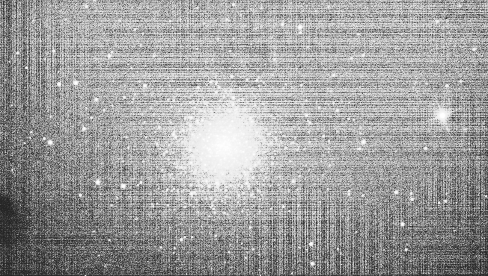

Dans startools apres uniquement un autodev:
Vous ne sauriez pas d'ou ca vient et comment corriger ça ?

Ok et lorsque tu te mets en mode histo la trame ça donne quoi ?

Message par soulearth » 14 mai 2021, 21:57
Petit Astro a écrit :
14 mai 2021, 21:42
Disparu.
Donc double problème de dematricage ^^. Un de mauvaise utilisatation et un second plus fourbe :lol: .
