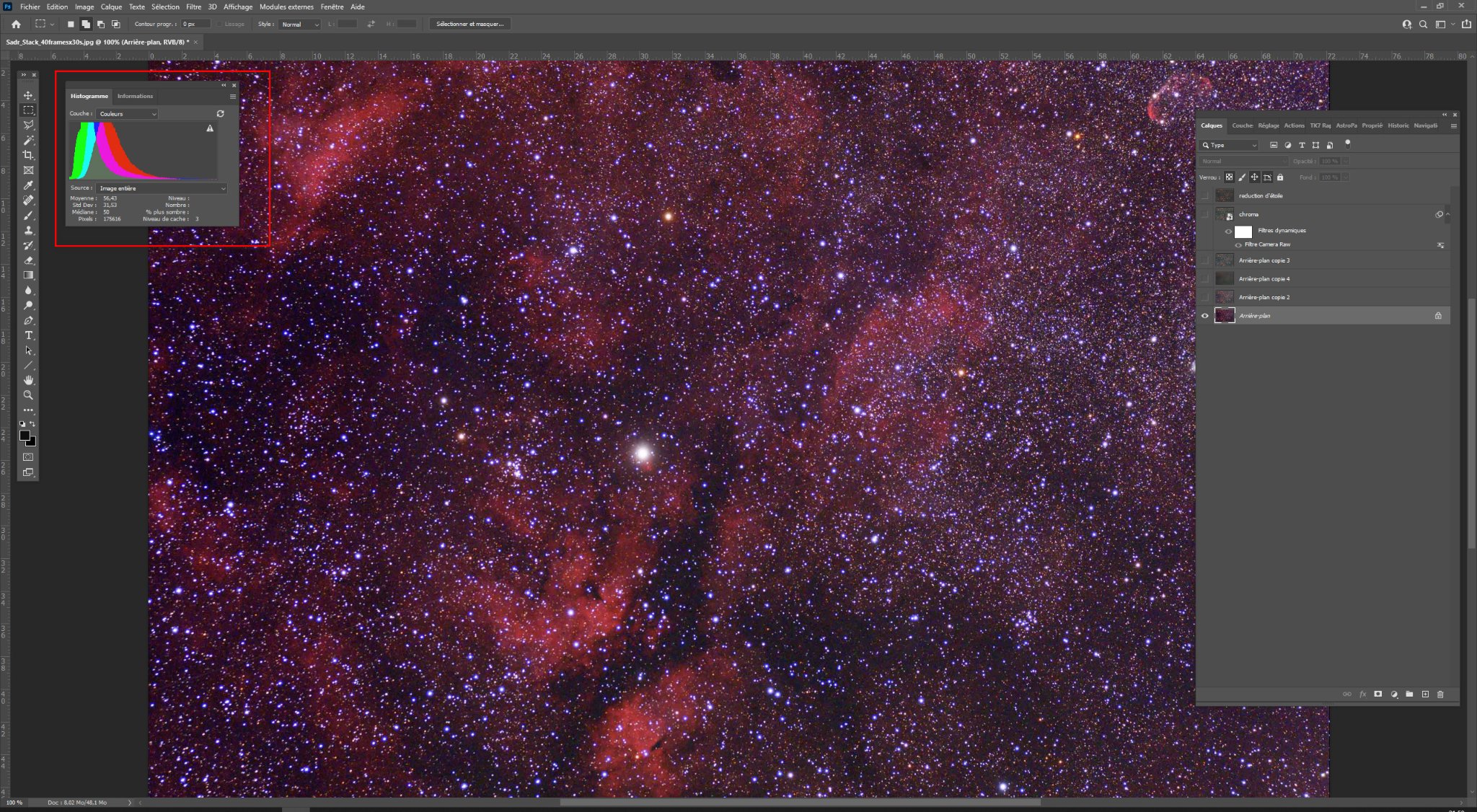

Il faudrait repartir du fits 32 bits et pas d'un jpg 8bit...mais dans l'idée:
Ton image est complétement déséquilibrée
donc en 1) la rééquilibrer...j'aime bien laisser un léger déséquilibre pour la suite... :ninja:
en 2) un flat synthétique pour le gradient
après soustraction du flat...et en plus ça s'équilibre tout seul, c'est pas beau la vie!
en 3) correction de la chroma avec le filtre caméra RAW
et en 4) une petite réduction d'étoile pour faire ressortir les nébuleuses.
En complément, on pourrait améliorer la bdb, lisser le fdc pour compenser le manque de pose, retirer le bruit, renforcer les détails, etc...mais ce serait un peu gâché à partir du jpg :ninja:
